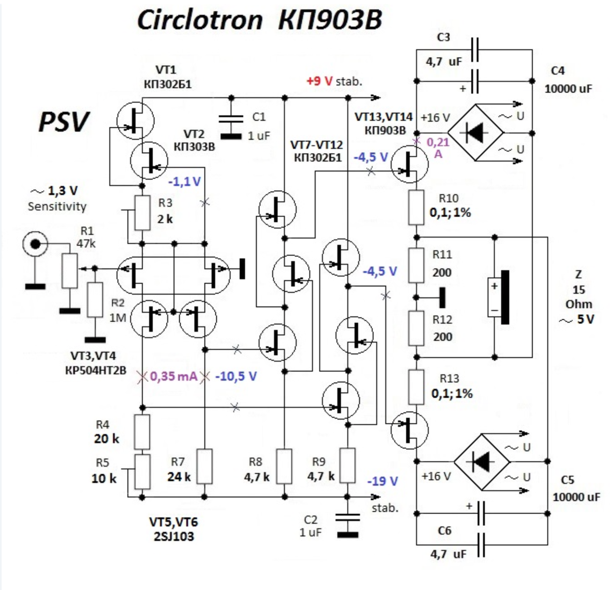

Цирклотрон КП903В.
Драйверный каскад по совместительству является каскадом сдвига уровня напряжения. "Тройной каскод", или "лестничный каскад".

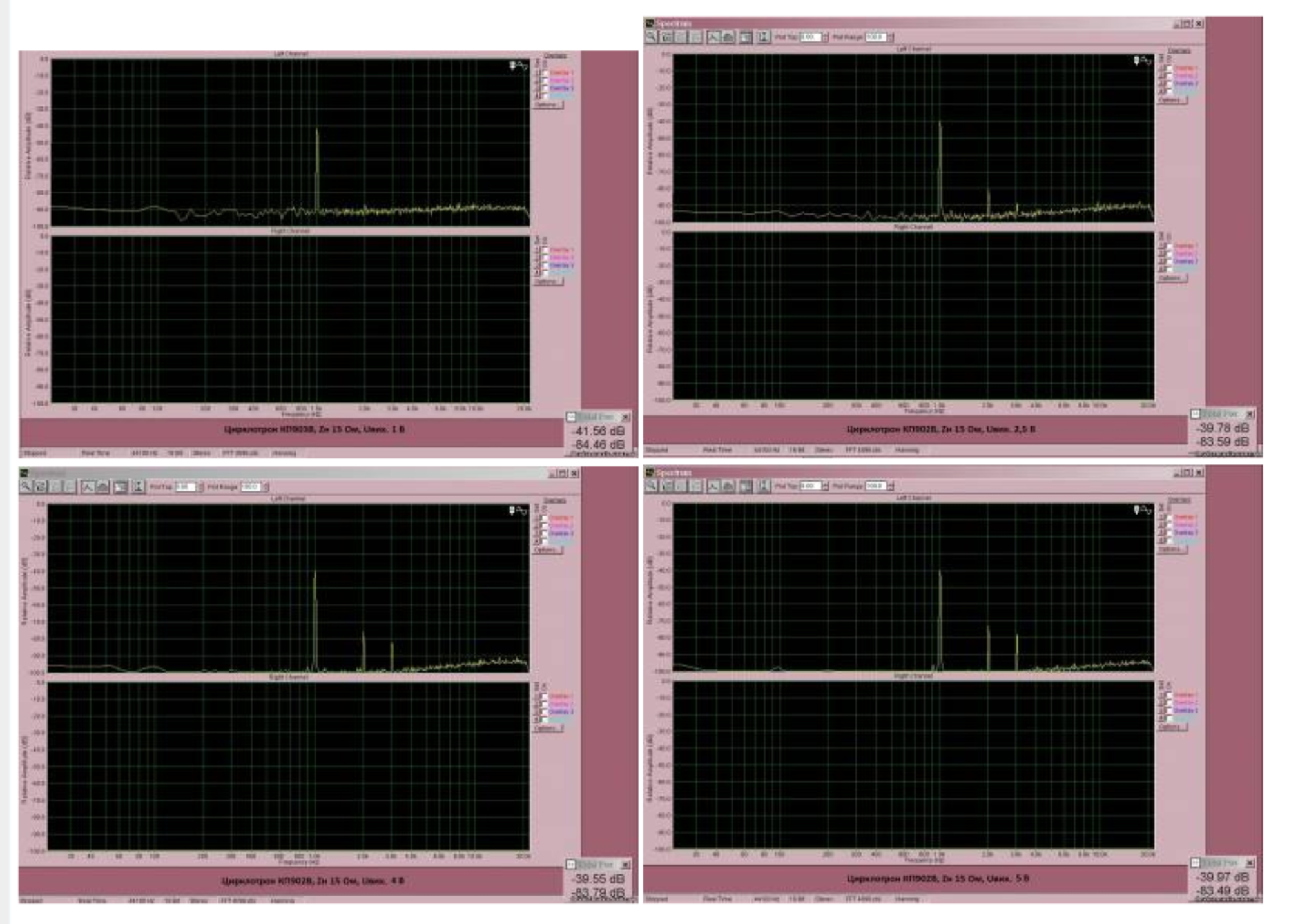

Максимальная выходная мощность на нагрузках 7,5 и 15 Ом - 1,7 Вт, 50 Ом - 1,06 Вт.
Для наушников вполне достаточно, можно грузить и на АС.
Измеренное выходное сопротивление 3,3 Ом на частоте 1 кГц при напряжении на выходе 2,5-3 В и измерительных нагрузках 7,5 и 15 Ом.
Полоса мощности (полоса большого сигнала) при напряжении 90% от уровня ограничения не уже 0 - 200 кГц, при спаде на верхней частоте не более 0,5 дБ.
Ток покоя выходного каскада 200-210 мА.
Как видно, спектр гармоник быстро спадающий, чисто "однотактный". Четвёртая гармоника появляется только на нагрузке 50 Ом при выходном напряжении 4 В. Третья на всех нагрузках и режимах не достигает уровня второй, всегда ниже.

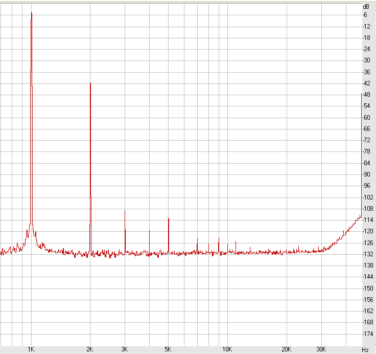

Вот что получилось на нормально отстроенном каскоде на двух полевиках, и трех резисторах.
Как их не обожать, каскоды?
Вторая на уровне -42 дБ, третья -108 дБ, остальные ниже -114...-120 дБ.
Результат предварительный. Еще можно повозиться с транзисторами и улучшить его.
Цирклотрон КП903В вполне себе отличная замена/альтернатива ламповым маломощным SE.
Если сдвоить выходные КП903, выходная мощность повысится до 6...7 Вт.
Убедите меня хоть дубиной по башке, что увиденное есть триодный спектр.
Поэтому в рассказы про волшебный звук не верится тоже.

Пишут, что такой спектр характерен для бета-повторителя на ламповых триодах.
Вторая минус сорок, все остальные ниже минус сто.
Так же встречал информацию по резистивному каскоду на триодах. Где первая лампа по схеме с общим катодом, вторая с общей сеткой. На выходе одна вторая гармоника. Остальные где-то на уровне шумов.
Петров обследовал полевые мощные. Часть их них имеет классическую квадратичную проходную характеристику. Часть квадратично-линейную. Результат их применения соответствующий.
21,327
9,639
382
Короткий быстро спадающий логарифмически спектр триода , а не отдельно торчащая в чистом поле палка второй гармоники. Такое мое дурацкое понимание .

В одиночном резистивном каскаде с общим катодом так и есть. Быстрый спад короткого хвоста.
Варианты каскода, или "чистый" каскод ОК/ОС, или бета-повторитель на базе каскода СРПП, по факту обрезают хвост выше второй, скидывая его остатки на уровень шума.
Вторая, по-идее, замаскирует отсебятину выходной лампы или транзистора.
Что характерно, результат один и тот же, что на приборах с пентодной ВАХ, что с триодной.

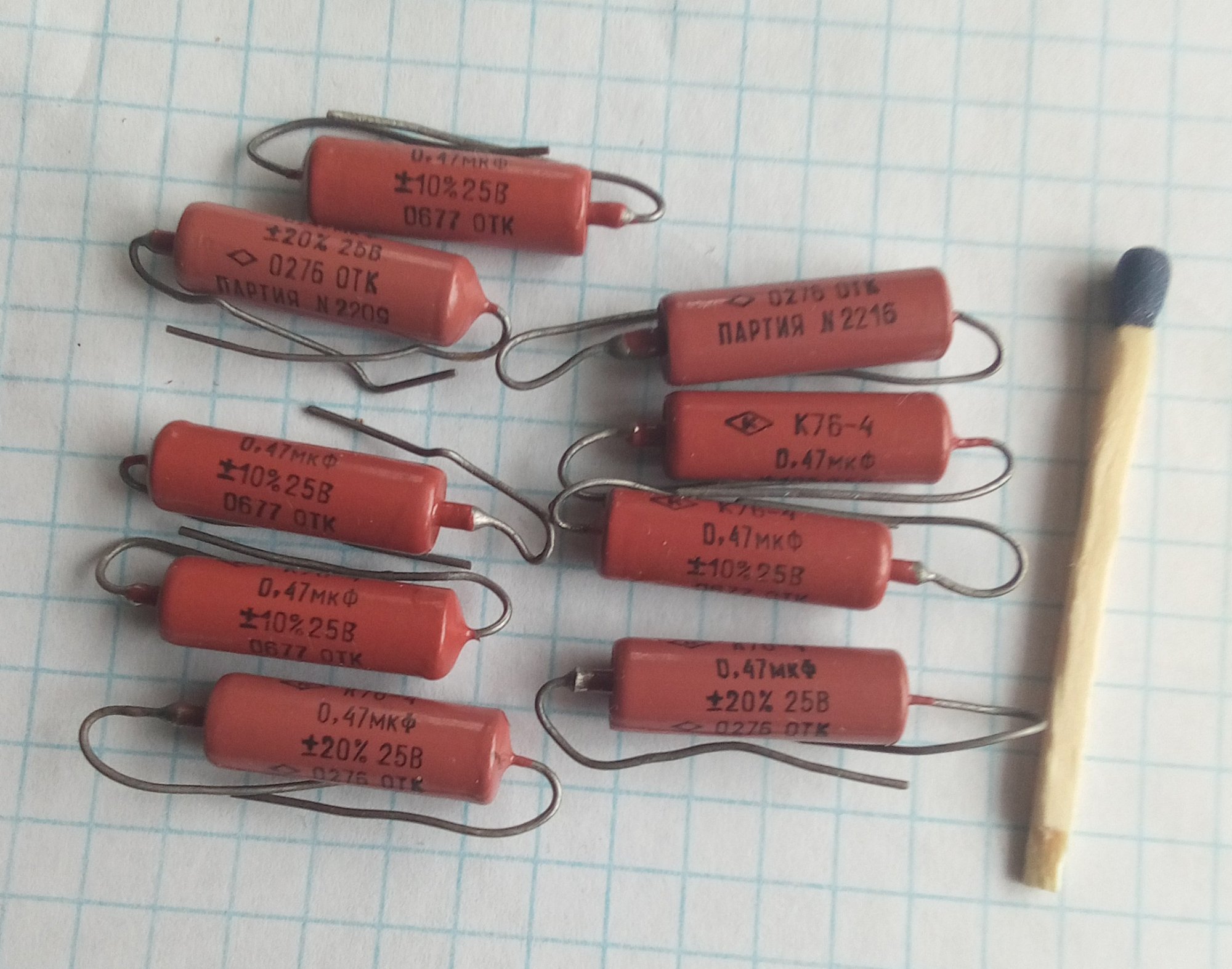

Естественно, лучше ставить фильтр первого порядка, отсекающий инфраниз с источника сигнала, до первого каскада. На входе, перед РГ. Но тогда возникает проблема поймать фон на высокоомный участок между конденсатором и переменным резистором регулятора громкости. Так как до конденсатора провод закорочен низком выходным сопротивлением источника сигнала, то лучшее место конденсатора - впритык к РГ. На микроплатке, или навесным способом.
Иногда там мало места. Тогда в помощь придут малогабаритные низковольтные пленочные конденсаторы. На фото пример таких.
25-вольтовые герметизированные лакопленочные К76-4, емкостью 0,68 и 0,47 мкФ.

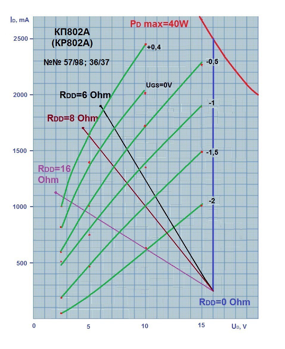

У него характеристики сняты до 3,5 А, и есть два режима использования. Первый низковольтный, с максимальными током и крутизной, второй высоковольтный.
Здесь речь о случае использования по первому режиму.
В паспорте ВАХи на этом участке показаны хуже, чем они наблюдаются в реальности.
На графике выбран режим очень щадящий. Вполне можно сместиться на 20 В питания плеч.
Крутизна зверская, лампы отдыхают, что позволяет даже на "ультралинейных", промежуточных ВАХ получить вполне нормальное, "триодно-ламповое" выходное сопротивление.
В паспорте ВАХи на этом участке показаны хуже, чем наблюдаются в реальности.
Крутизна зверская, лампы отдыхают, что позволяет даже на "ультралинейных", промежутосных ВАХ получить вполне нормальное, "триодно-ламповое" выходное сопротивление.
Этот график наглядно показал, что вы называете промежуточным режимом между триодным и пентодным.Спасибо.

Нагрузка 8 Ом как перпендикуляр к линиям ВАХ КП802А. На этих СИТах в низковольтном режиме получили в цирке самые малые гармоники, мало зависящие от нагрузки. За импортными СИТ не угонишься. А эти все еще доступны. Токи вполне приличны для усилителей средней мощности.
На них же никто не запрещает собрать трансформаторные SE, PP, с ламповыми напряжениями.
А в первых каскадах поставить стеклянные "трубки", выставив их на корпус, для красоты и иллюминации.

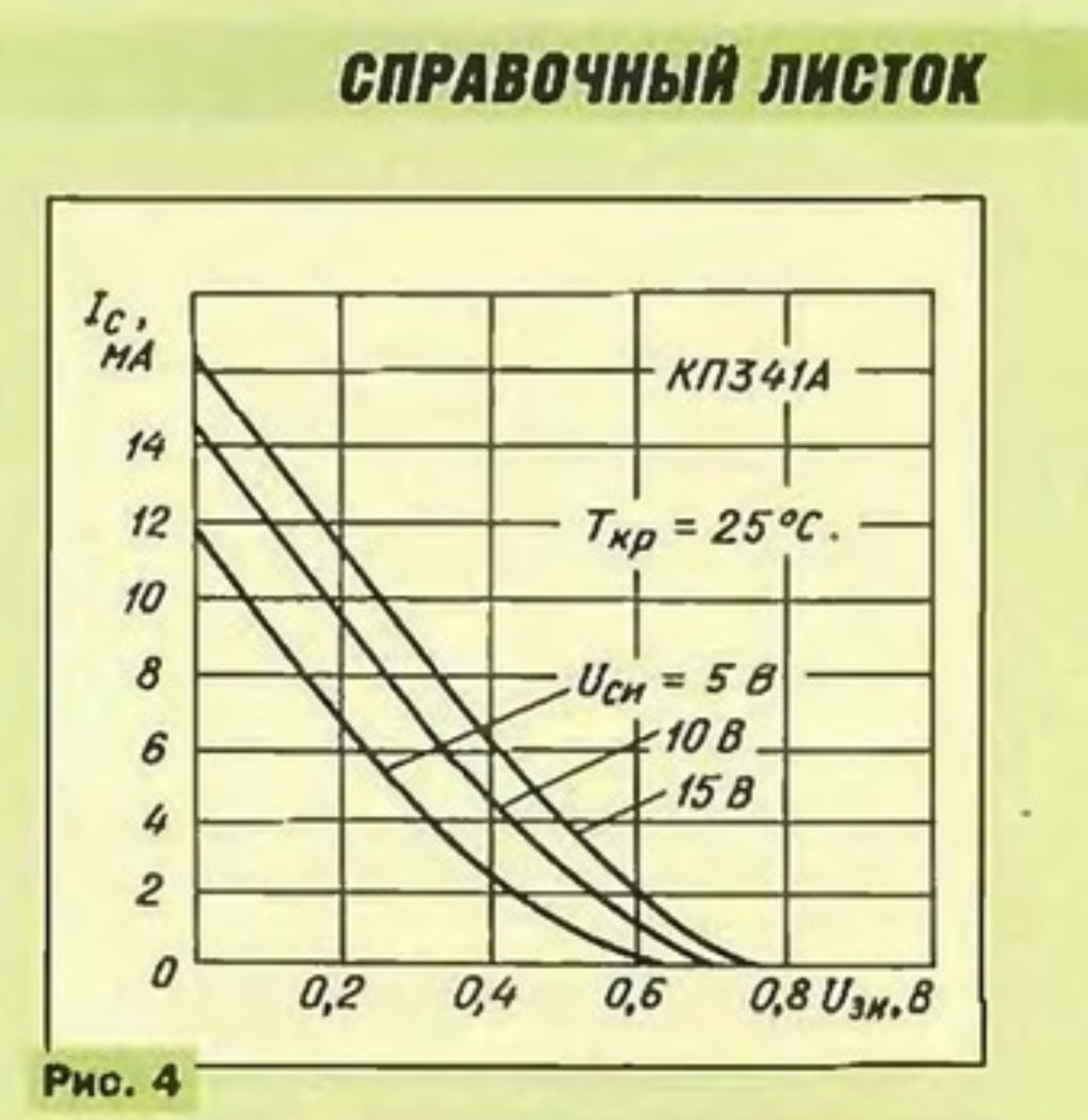

Вот еще одни каменные, явно триоды по ВАХ, с нехилой крутизной в 20 мА/В. Пошли бы в пару с КП802А на чисто триодный транзисторный тракт. Притом чисто на отечественных приборах.
"Радио" за 97 год, номер 3, страница 55.

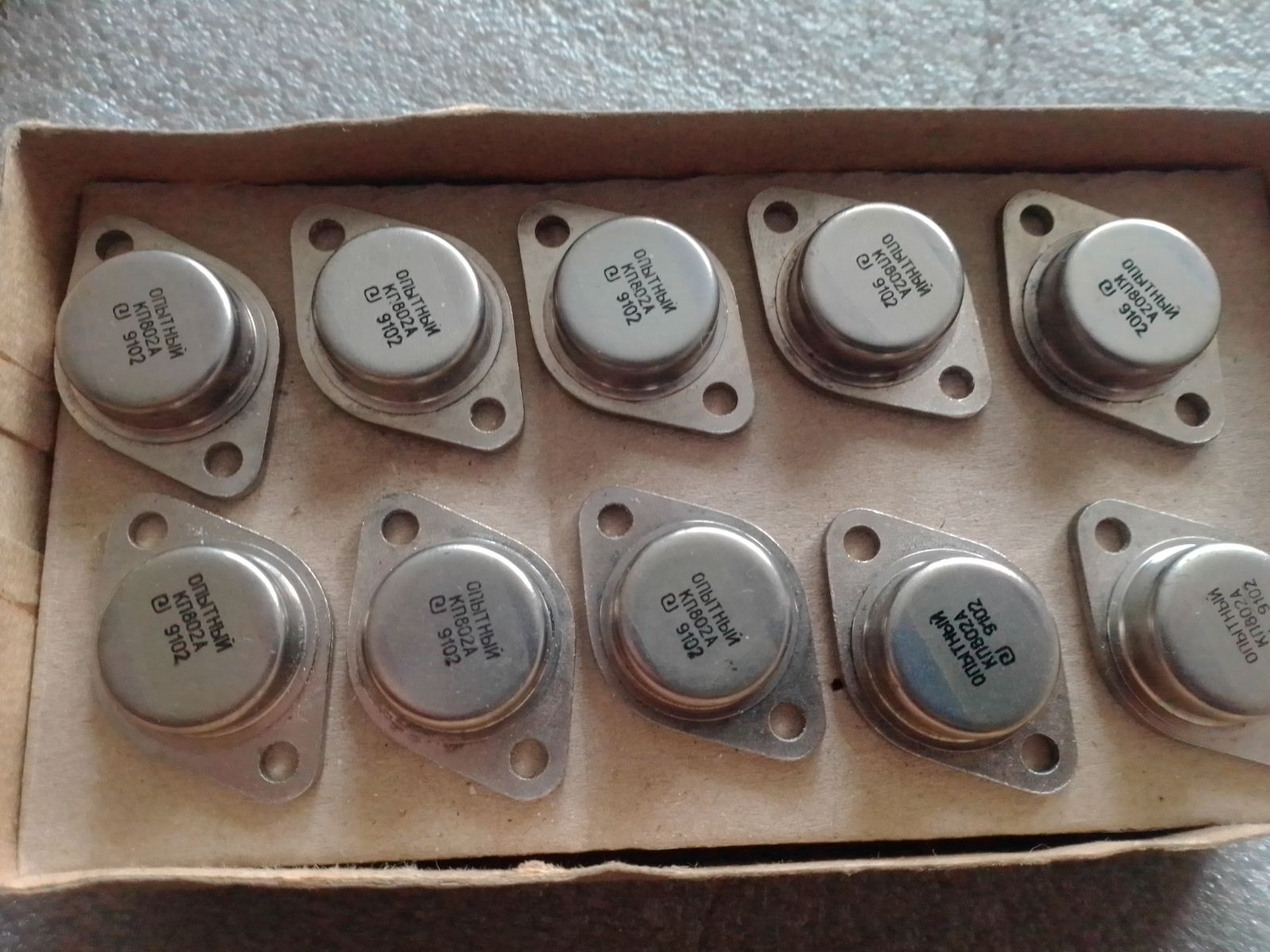

КП341А - "золотой вертолёт". Цена такая, что КП802А к ним можно в подарок бесплатно отдавать...
5,164
2,606
121
Цена такая, а под этой ценой пусто, как правило. Ноль целых ноль десятых на складе.
Наверное, в других схемах проще и дешевле будет КП802А раскачивать такими же, но с меньшим начальным током. Это если надо, чтобы без ламп, и на триодах.
Или среднемощными КП903 в белых корпусах.
