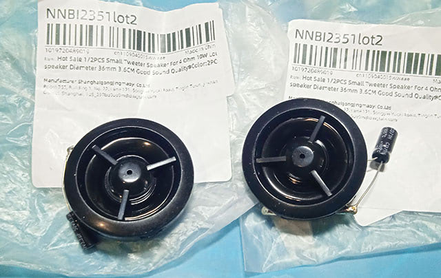

Надыбал ТУТ за 3.85шша-дол пару отакое:
Продаван пишет, что "маленький твитер-динамик, 4 Ом, 10 Вт, диаметр 36 мм (3,6 см), отличное качество звука"
Что-ж, рискнул "на авось".

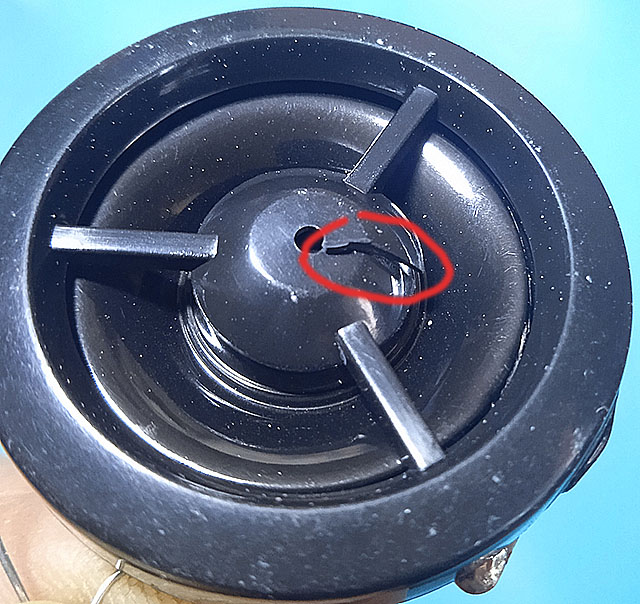

Приехали в тонких целофашках, даже не в "пупырках", не говоря уже о коробочках, как у нормальных продаванов. Естес-сно, на целостность не надеялся, то так оно и случилось – один таки был коцнут (ещё оба в какой-то кетацкой пыльце):
Глянул мелкоскопом – пластик мембраны не задет. Что-ж, нежно поддел коцнутое и "щёлкнул" на место (позжее капну дихлоретаном или этилацетатом). В общем, не критично, но продавану претензиоз и 100500 минусов за упаковку.

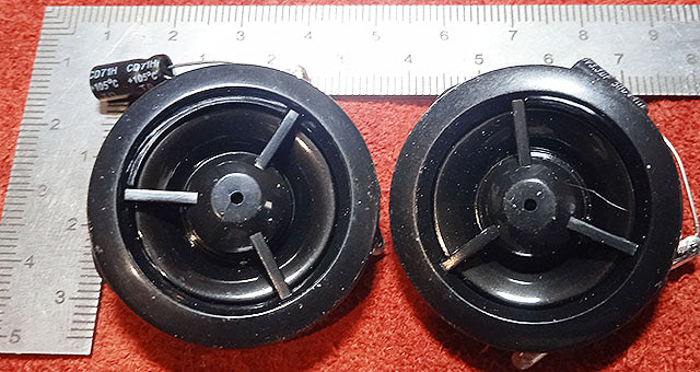

Само ото поделие диаметром 36мм, V-образная пластиковая мембранка по полутОрному подвесу ∅25мм, который из того же пластика, куполок ∅12мм.
Ну и поверху блямбо-линза-с-дырочкой :=)))
Штатно на ламельках прицеплен неполярный электролит 3.3мкФ/50В. Обе катухи 3.95Ω.

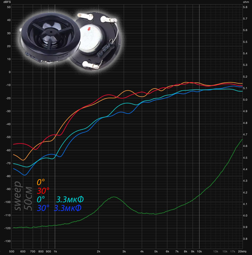

Быстренько, на скорую руку намалевал кривульки. У обоих экземпляров они практически идентичны, тому кривульки одного из них, "плохого".
(сглаживание Psy, в самый раз "напосмотреть, шо оно того на ухи")
Озадачила импедансная кривая. Возможно (таки точно???), в зазоре жижа.
На картинке ачхи-кривульки нарисованы свипом с расстояния 50см, ровно в лоб, и под углом ∡30°.
Оранжевая и красная кривулька – от 500Гц "без ничто", т.е., без всяких фильтров, кондёров и пр. приблуд. ∡0° и ∡30° так бывает?
Бирюзовая и синяя кривульки – через штатный кондёр 3.3мкФ (сместил кривульки чуток вниз). Хмммм....
Измерения методом FSAF –> HP: Butterworth 6 dB/octave at 4 kHz дали схожие результаты, что и через кондёр, как и через ФВЧ 4кГц Pro-Q первого порядка.
Сравнил испускаемый оными звучёк с шёлковыми дюймовками – слегка жестковато, но на мой "удифильский" ух не критично, "цыкают" в меру, как и положено среднепаршивому пластику, мосХ не сверлят. Ну прям на уровне каких-то древних пластиковых Сонек, которые у меня в маленьких замониторных бубнелках. Чуйка, правда, немного ниже, в р-не 82-84дБ, но это не критично, бо мид-шп тоже с невысокой чуйкой.
Сделал ещё один финт – намерял длинным, 20сек FSAF Pink noise, Butterworth 6 dB/oct at 4 kHz. При этом вазюкал микрофоном тудым-сюдым градусов на 45 от оси и тудым-сюдым расстояние см 20-70. РЭВа долго чёт-там усредняла-тужилась-вычисляла, и...
от Fs до 14-15кГц кривулька практически горизонтальная:confused: (ну не сделал картинку...) На ух, мотыляя бОшкой тудым-судым, конечно заметен спад вч, но это не 2ГД-36/3ГД-2/3ГД-31...
Ну и напоследок – у оного поделия при нормальном его волюмэ, 2-я, 3-я гармоники, THD и пр.искажения с 4-х кГц таки не более 0.5 прОцентов, в среднем, выше 3кГц – красиво-ниспадающе.

Никогда бы не подумал что такая красивая АЧХ.
Интересно что по искажениям.

Враховуючи поведінку імпедансу та невелику L, то має гарненько зайти послідовним першим порядком з високим розділом до моїх невеликих мід-шп з майже пласким дифом і відносно широкою діаграмою.
Очень красивая ачх. Однозначно в зазоре МЖ. Учитывая что ас планируются "закомповые" то даже и жалко что соединение будет по синезубу - тут не грех на прямую слушать. Хотя интересно есть ли у этих пищалок мерзкий пластиковый призвук как у их собратьев по виду из дешевых компьютерных колонок. Вероятно использование МЖ сильно снизит призвуки на резонансе, правда первым порядком вряд ли обойдется.

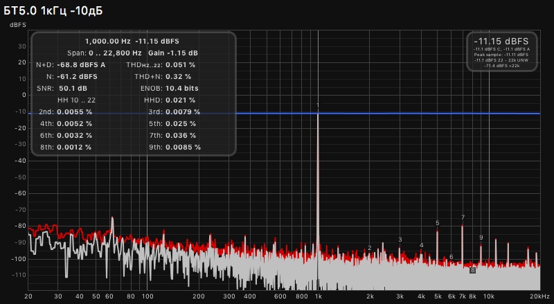

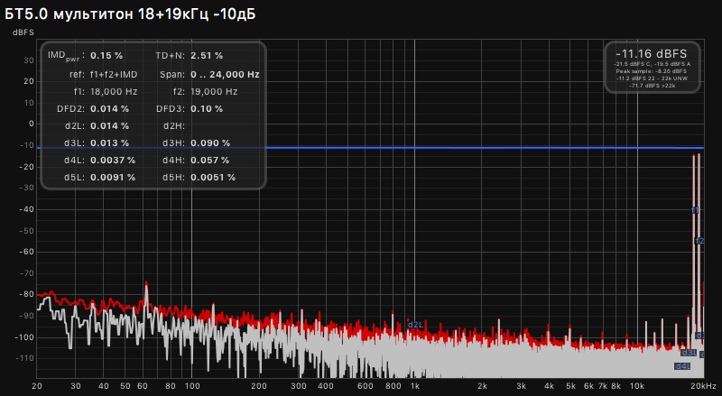

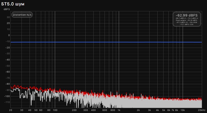

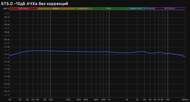

А чё не по БТ???
смотрим на шкалу dBFS
smile_10
Но можно и по верёвочке по проводочку, как ЦАПу.
В том-то и дело, шо с"цыкухи" нема. Похож на кумпол из спец.железия;)
Всякие искажения в пределах нормы (с кГц 3-3.5 – 0.3% и вправо вниз, есть кое-какие мизерные всплески до 0.5%, но то фи*гня). Естественно, ежели не задирать волюмэ, а то так, потихонечку-помаленечку, ватиков на полтора-два макс (и того много, бо-ж очень ближнее поле, ну прям перед бОшкой с ухами)

Смотрим на ачх-кривульку, зет-кривульку. С 4-5кГц в самый раз. А можно и чуток ниже.
Слухал немножко их сегодня через ФВЧ-софт-кросс 3кГц/6дБ (Pro-Q4). Ну нема никаких ужастиков.

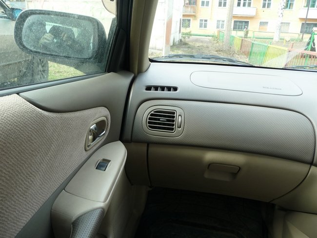

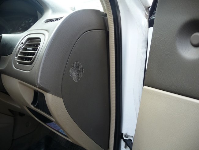

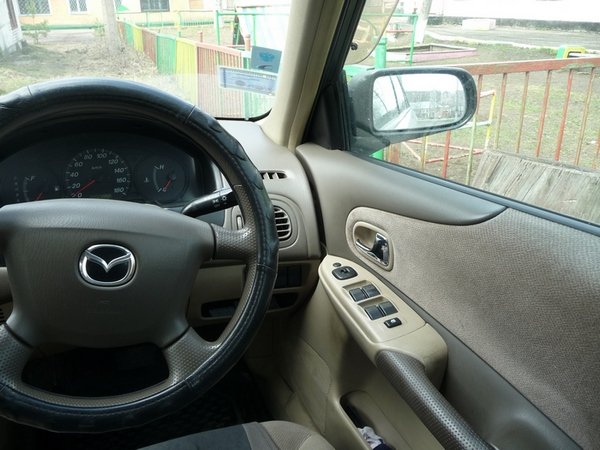

В свою машину я врезал пьезо, работающие на щель между дверью (передней) и торцом торпеды или как там её называют.
Вот эта щель (левая и правая), фактически всей длиной полуокружности и играет ВЧ. Напяливал фонендоскоп и прослушивал на всех участках.
Хорошо сцена раздвигается не теряя в центре. Насколько это возможно в авто на простой магнитоле.
P.S. Несмотря на положительный эффект- на такой эксперимент рискнул лишь один человек из моих знакомых. Тяжело перешагнуть через укоренившиеся устои.
Посмотреть вложение 179972 Посмотреть вложение 179973
Разновидность волноводного сцыкуна.
Интерференция настолько веером, что её на слух не отловить.

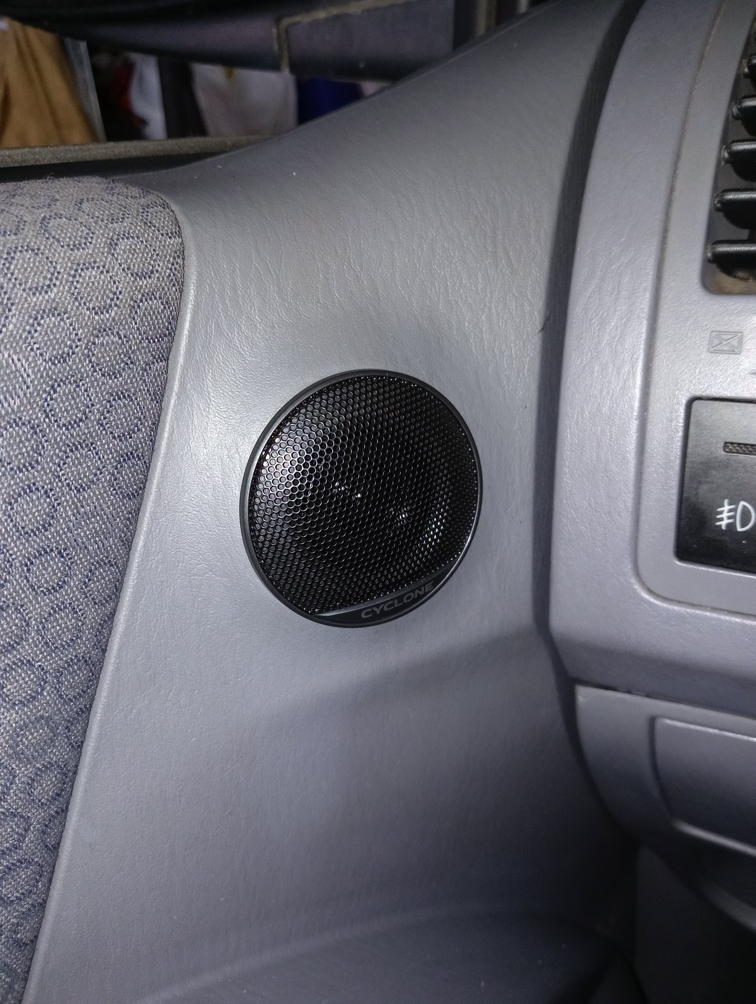

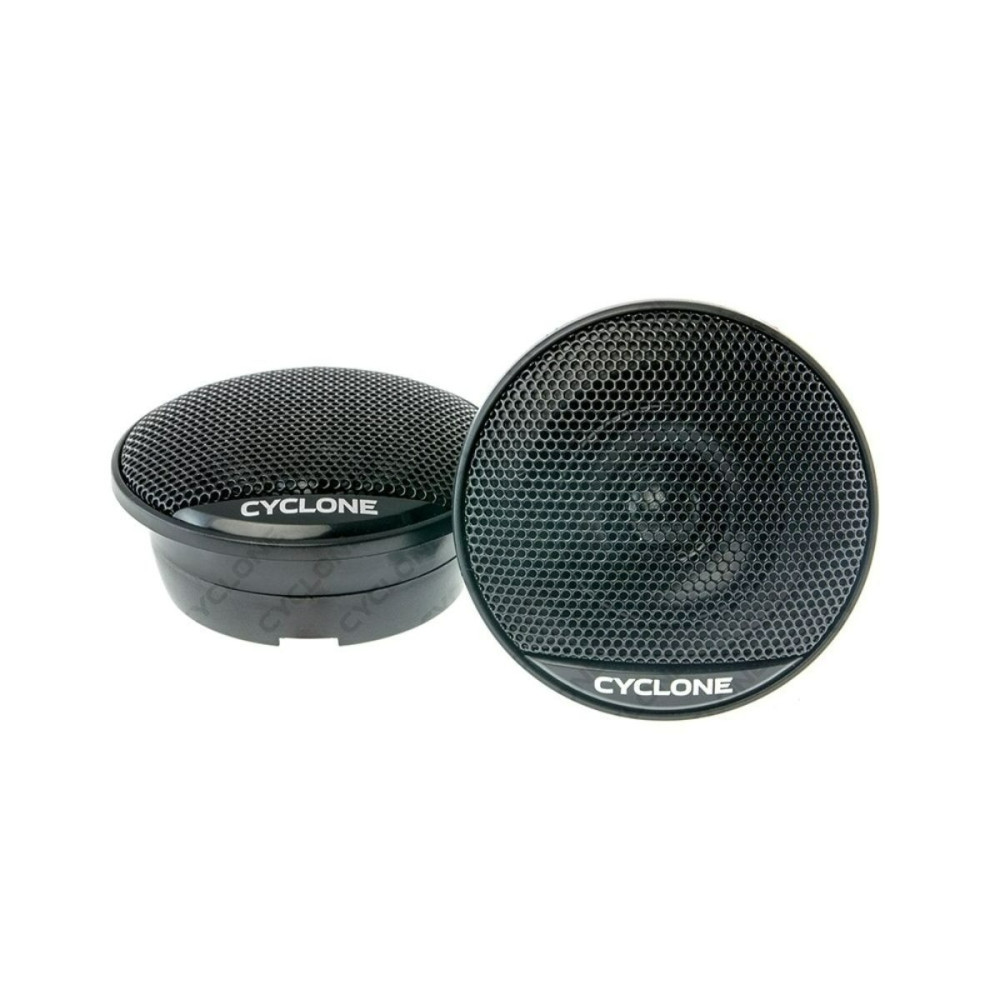

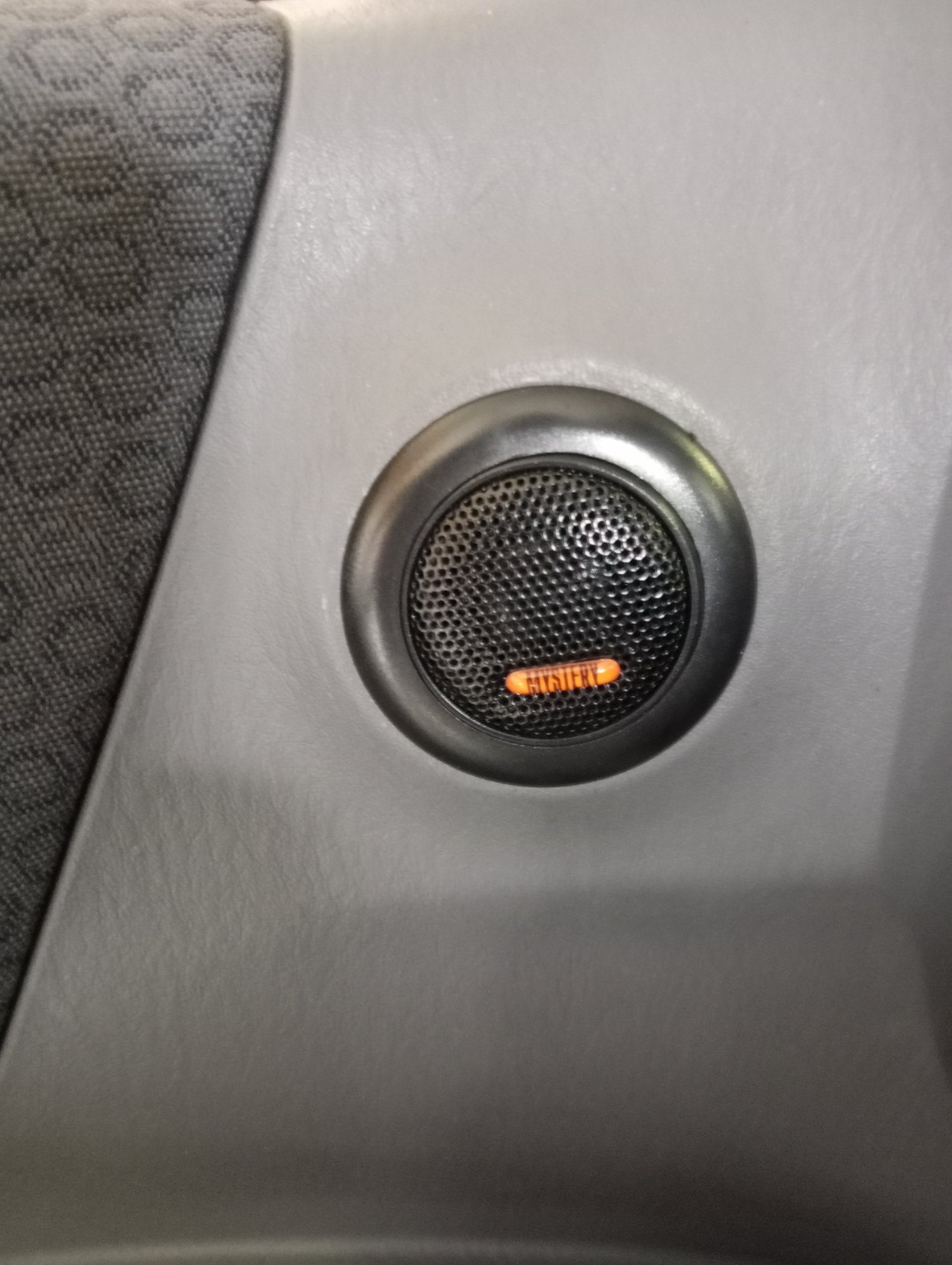

Я оте пару лет назад не морочился сильно - характеристики +/- соответствуют, размер соответствует, фильтр ВЧ/НЧ уже есть.
Но все равно удивительно, что разница ощутима по сравнению с тканевым куполом. Я поначалу думал, что будет хуже.
Ну, на такое надо опыт многолетний, так-то.
Ну и мне повезло, что в карте в дверях уже штатно есть место под ВЧ.
Посмотреть вложение 179978Посмотреть вложение 179979
Конечно будет разница. Резонанс 2,5 кГц. Резать от пяти.
У подобных сцыкунов очень маленький КНИ. Играют чисто, но к резонансу приближаться нельзя категорично.
Не полезу я разбирать опять двери в машине, чтобы разобраться с точкой среза фильтра, знаю, что он 1-го порядка.
Оно работает. Оно хорошо работает. Звук мне нравится.
А еще я сомневаюсь, что срез там 5кГц.
2,7…3кГц. Но. Оно работает.

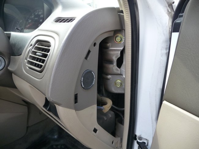

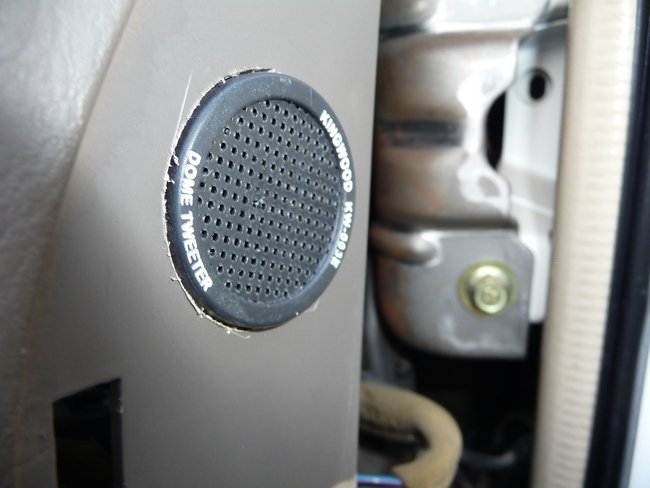

При согласующем тран-ре на этих ВЧ с входным Z=4 ома, первым 2,2 мФ. Специально так сделал.
Ширики - родные овалы в дверях и им не нужны ВЧ. Они самодостаточны. Альпайны или Кларионы 5" х 7" с визером. Вот как раз пьезо, где-то с 10000 Гц, а может и раньше (по крайней мере их работу очень хорошо слышно), и вступают.
P1050473.JPG P1050472.JPG P1050470.JPG.
Пьезикам чем меньше смещения в подвижке, тем лучше - дольше проработают.
А так исход у них один, колется пьезоизлучатель.

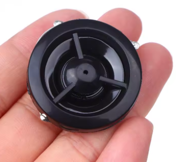

Вспомнил о загашнике -
Куплено давно, типа на сдачу. Сразу пропустил через генератор - вне резонанса искажений мало. ПРобовал срастить с 25гд26 - нифига не вышло: ниже 4кГц фиг спустишься.
Сегодня срастил с 25гдн3-4 третьим порядком( по схеме Салтыкова с емного другими номиналами). Никаких ужасов не обнаружено. Сходу получается дерьмо(как народ сводит по виртуакс КАДам сразу в железо???). Пришлось на слух докручивать децибелы через переменники и КПИ, пока не запело.
Диаграмма в стороны широкая без провалов, вверх-вниз лепестки. Одна колонка в маленькой комнате играет как стерео. С летающими фантомами звука, как без этого.
ПС еще - https://aliexpress.ru/item/10050041...&traffic_source=recommendation&type_rcmd=core
Те же впечатления- стерео от одной колонки- были от настройки 10АС-225 и двухполоски на Аудакс-аэрогель+ лента МалиновскогоSRT-7 .
Для прикомповых колонок на вытянутую руку сойдет. На природу в портатив тоже хорошо.
Для ТВ в зале заказал на али большие бумажные конусники, номер 1. Надо слушать трустерео, а не виртуальное.
Всё бы ничего, но внимательно вслушивагие показало, что искажения все равно полазят даже при разделе 4-5кГц. На рок вокал и перкуссиях особо заметно, на всяких тестовых хиендах(гитара, контрабас, скрипка, бессамамучо.. ) и классике - не слышно🤷 Снял, положил в загашник.
