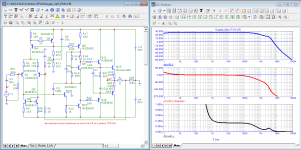

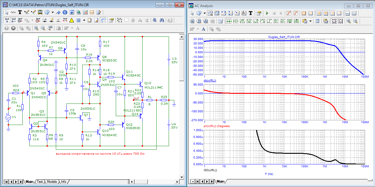

ну почему же? Вот ИТУН на основе ИНУНа - всем известной схемы Дугласа Селфа
    79.3 KB · Просмотры: 110
Потому что давать в петлю общей ООС отсебятину от динамика, когда ее уровень сравним с выходным сигналом - та еще жесть. Интермодуляция будет дичайшей, и мало предсказуемой, зависимой от взбрыков локальных резонансов АС, разбросанных по всей полосе. Демпфирование-то всего этого отсутствует начисто.
Похерится весь положительный эффект от работы ИТУН на АС.
В ИНУНах это тоже имеет место, на далеко не в такой мере.
Что в итоге отобьет желание у повторяющих заниматься темой ИТУН.
А сама по себе схема ничего так, если предположить, что его нагрузка чисто резистор, а не АС.
Собственно, в схеме и нарисована нагрузка в виде резистора. Разработчика, похоже, всерьез не интересовало взаимодействие его детища с акустикой.

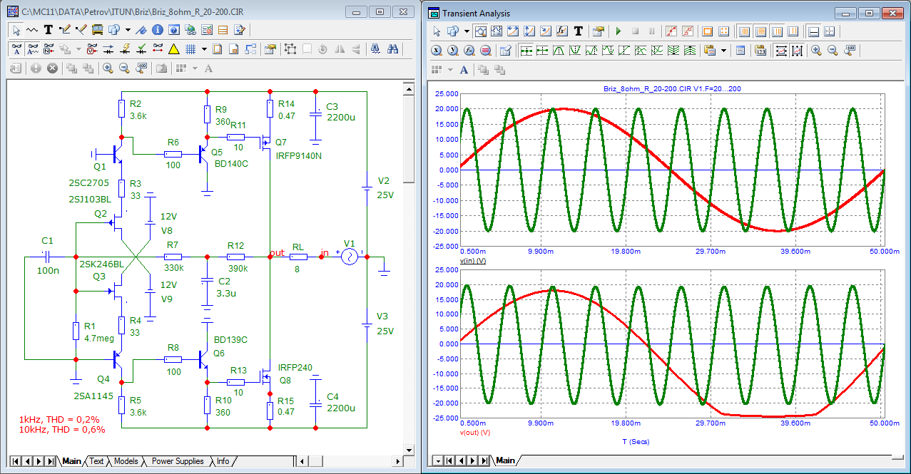

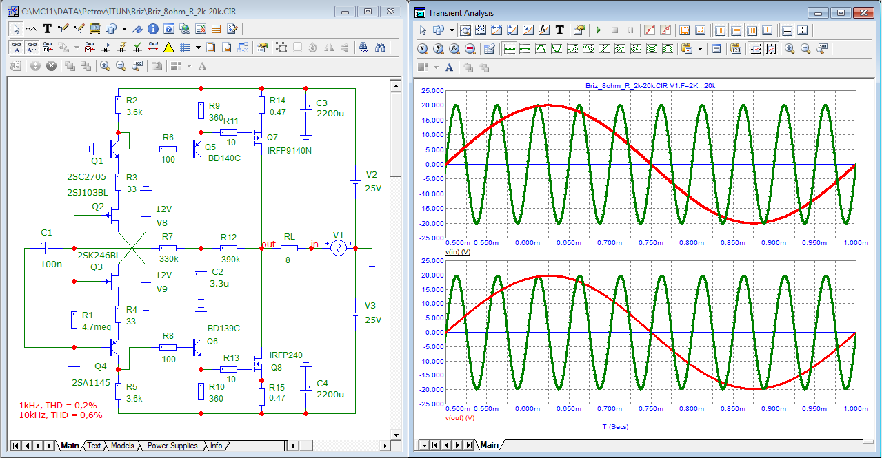

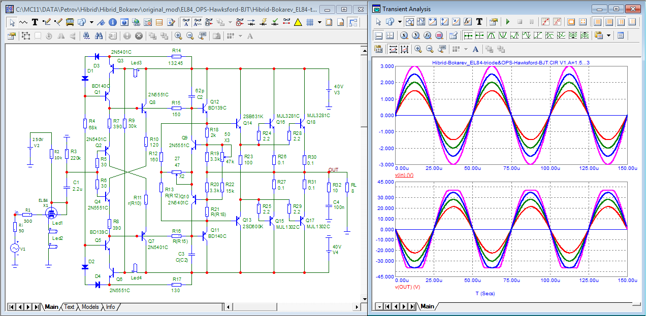

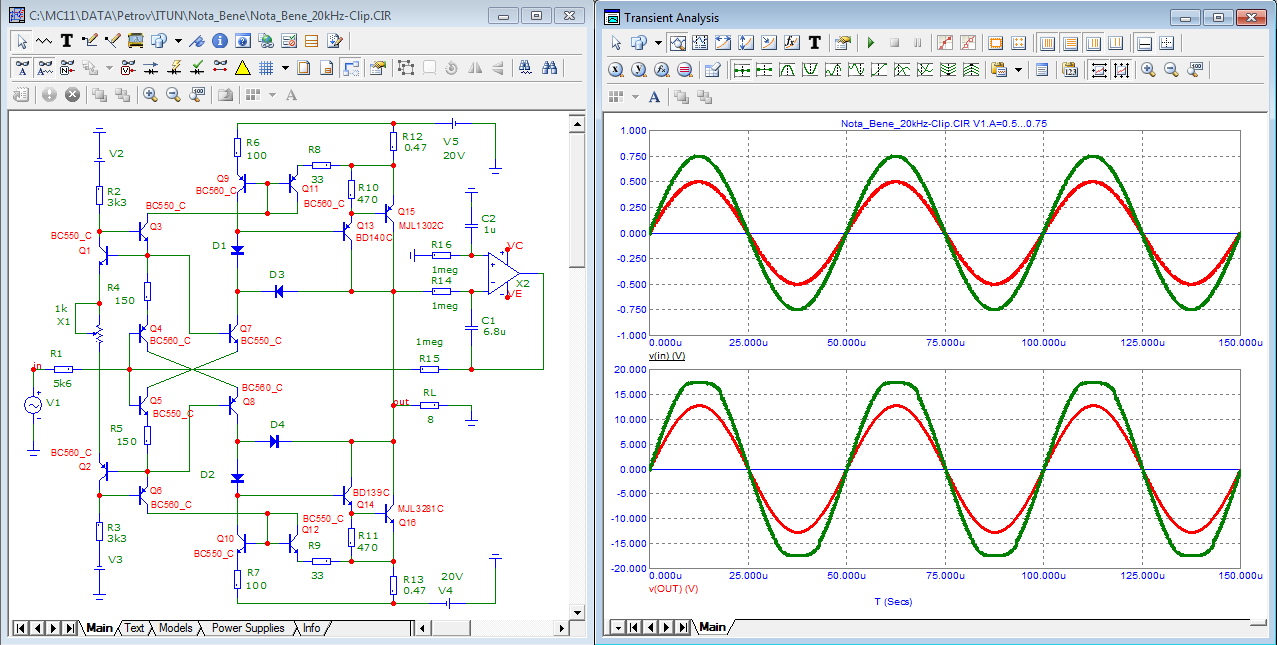

подадим извне сигнал соизмеримый с выходным. Ну да, на определенных частотах могут быть проблемы. демпфирование то отсутствует.
    86.1 KB · Просмотры: 99
    86.4 KB · Просмотры: 91

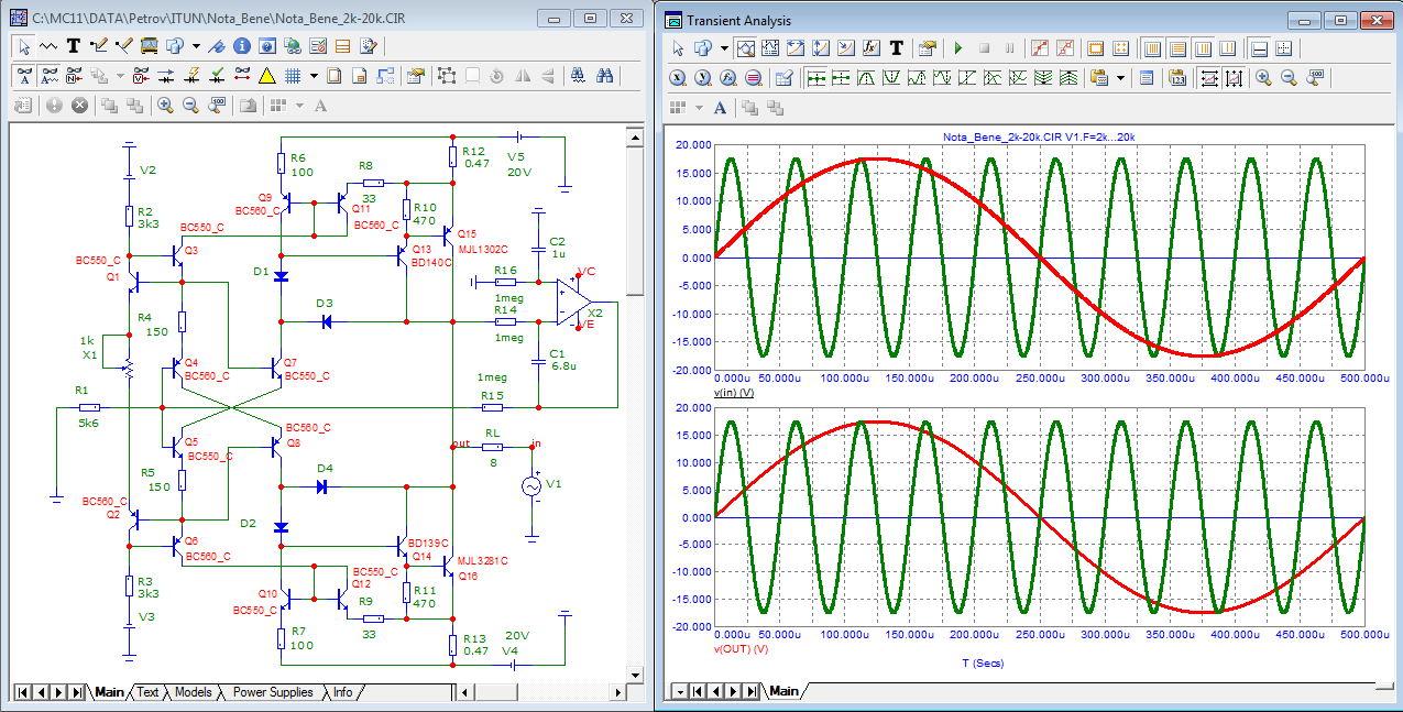

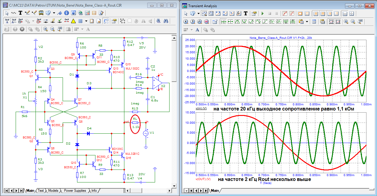

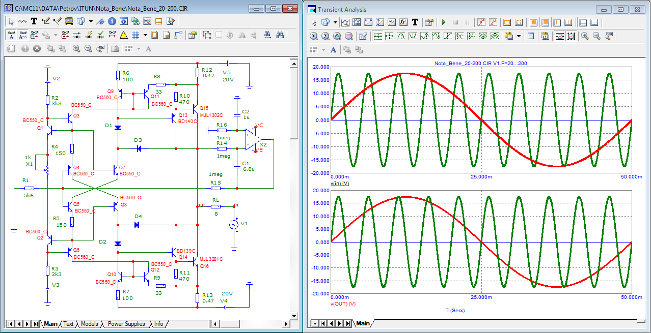

По токовому выходу УМЗЧ есть пару статей у Хоксфорда. Рассмотрены способы получения высокого выходного сопротивления как с помощью ООС по току выхода (как в варианте Дугласа Селфа выше), так и без обратных связей. Неплохой ИТУН (на мой взгляд) разработал и Игорь Семынин. Для тех кому эта тема интересна вот некоторые тесты модели от Мухамедзянова
    83.3 KB · Просмотры: 152
    80.7 KB · Просмотры: 148

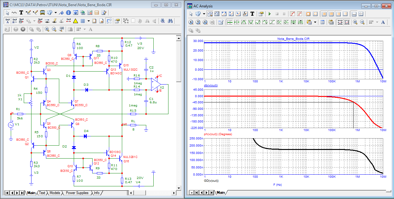

    77 KB · Просмотры: 88

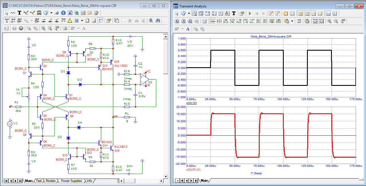

    74.1 KB · Просмотры: 94
    78.6 KB · Просмотры: 86
    85.8 KB · Просмотры: 93

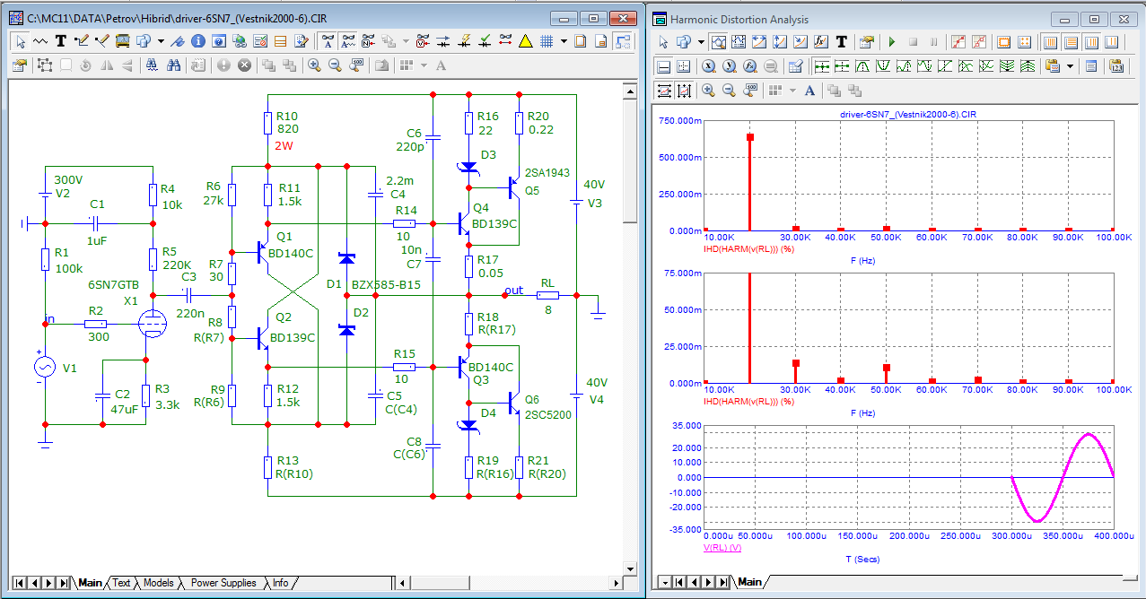

Похож по общей топологии на безоосный гибрид "Бриз", только полностью на биполярной основе.
Такой же по характеру каскод на входе, выход с общим эмиттером, "стабилизированное" питание первого каскада, полная симметрия плеч.

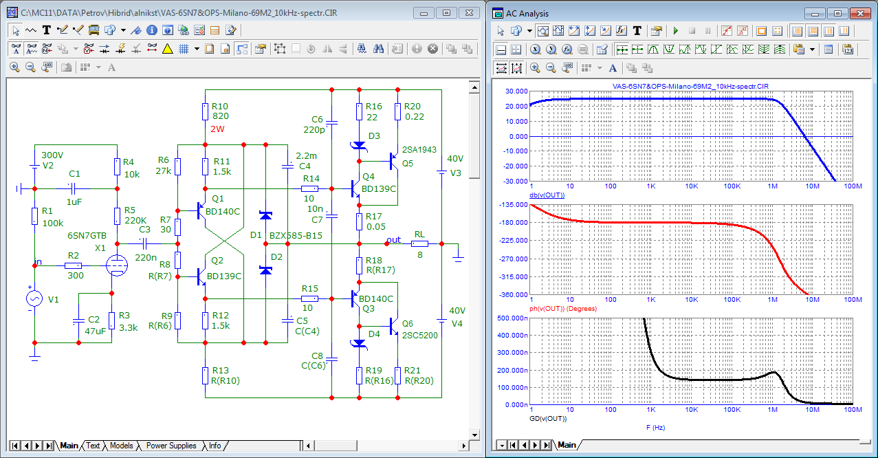

так чем же отличается работа усилителей с глубокой ОООС от безосных усилителей (в том числе и гибридных). Вот наглядный пример как работает гибрид с временем задержки прохождения сигнала 140 нс.

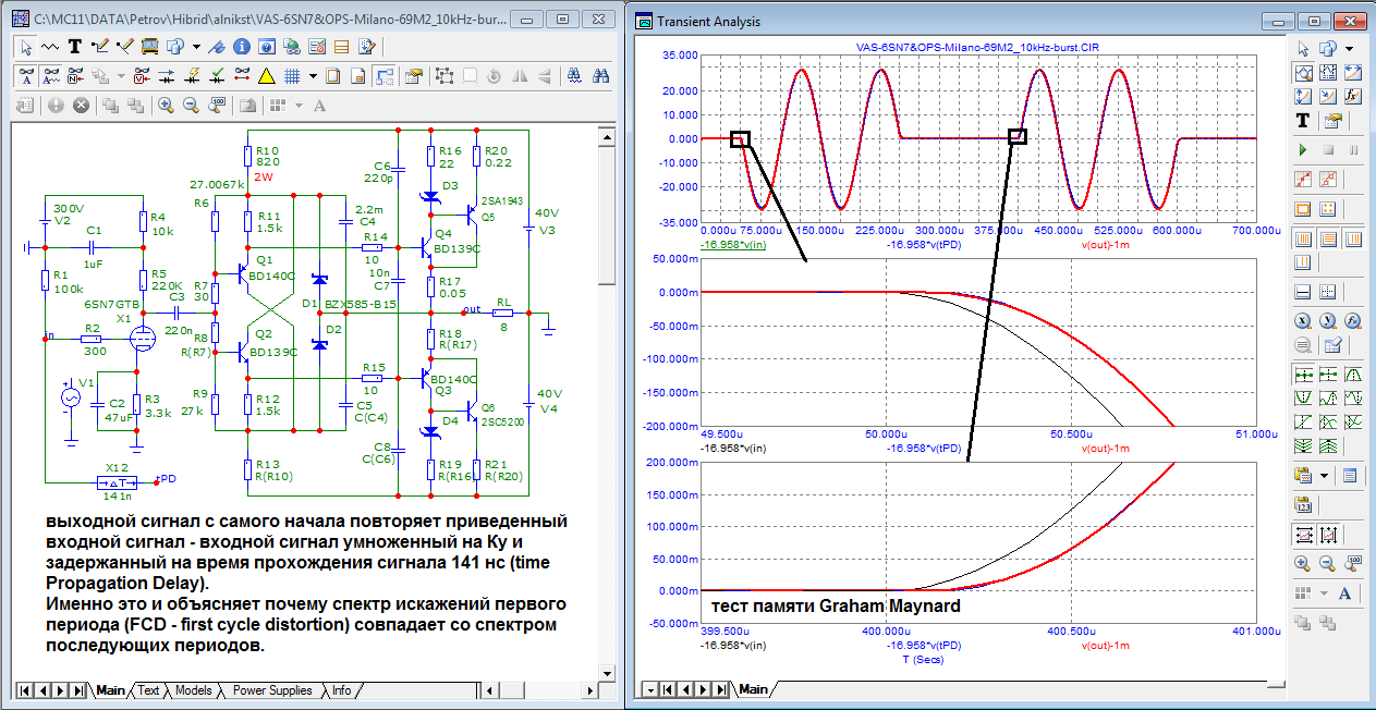

p.s.
выходной сигнал просто сдвинут во времени, из искажений только одна 2-я гармоника небольшого уровня которая почти до 5% не портит звук.
    85.4 KB · Просмотры: 99
    81.6 KB · Просмотры: 85
    89.3 KB · Просмотры: 84
    102.8 KB · Просмотры: 87

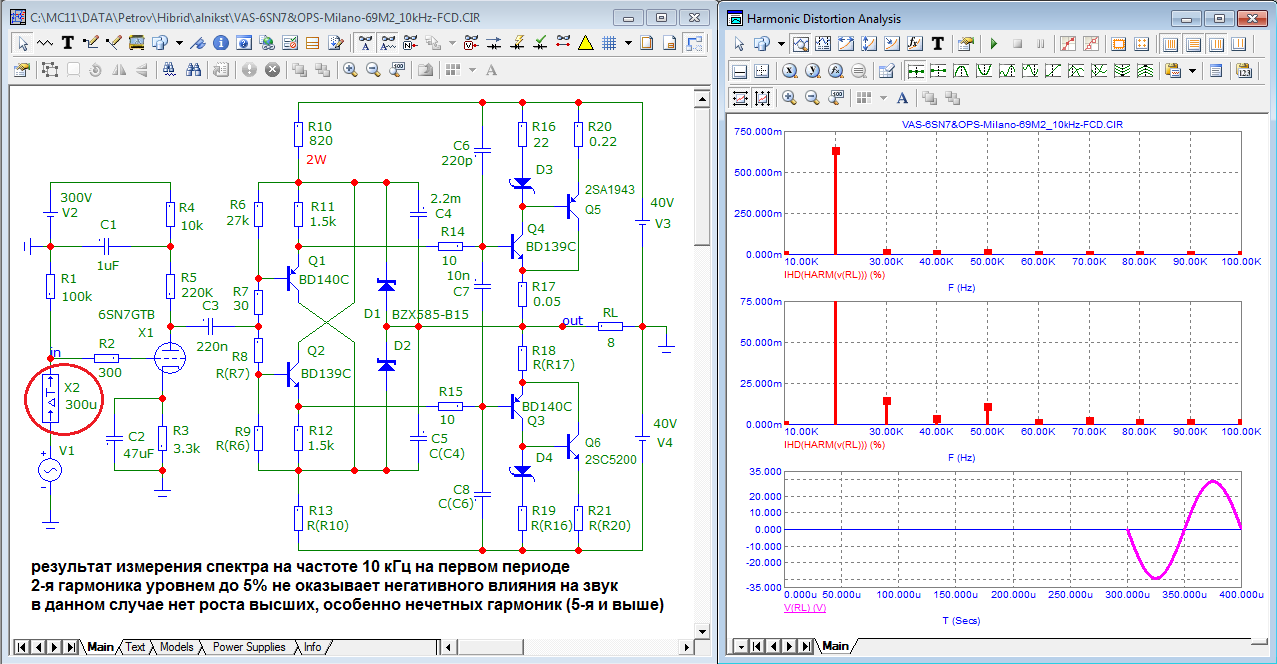

Вторая гармоника до 5% не то что не портит звук, она МАСКИРУЕТ более высокие по номеру гармоники источника сигнала, гармоники АС.
Слишком вежливо у вас. Моделировал сигнал, добавлял к основному тону удвоенную частоту. Звук мало меняется вплоть до уровня добавки процентов 60 от тона.
Зато пакость нечетную слышно очень и чем выше частота , тем противнее и заметнее эти скрежеты и звоны
Просто не хотел пугать нервную и чувствительную публику высоким допустимым процентом второй.
По Дениэлю Чиверу до 17 % ее не слышно. На всяк случай можно посмотреть ауральный спектр.
Естественно, получить такой благоприятный спектр проще с заведомо линейными элементами, типа ламповых триодов, полевых транзисторов, особенно СИТ JFET.
Так что тема безоосных гибридов тоже актуальна

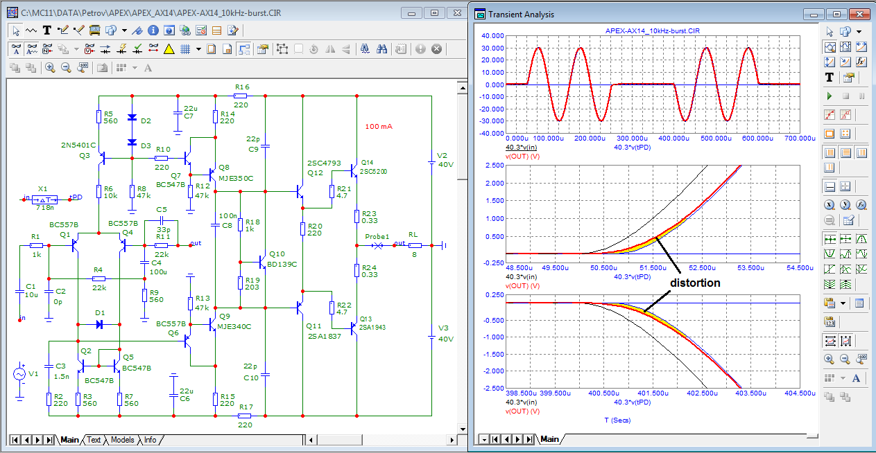

Для сравнения работа улучшенной типовой схемы Дугласа Селфа
Из улучшений:
  • применена пара Баксандалла как в УН, так и в ГСТ — нагрузке УН;
  • исключена Миллеровская коррекция;
  • исключена индуктивность на выходе
Тем не менее мы видим что даже к 2,5 В выходной сигнал еще не подтянулся к приведенному входному. Выделенное желтым и есть искажения первого периода возникающие из-за отсутствия «хвостика» от предыдущего периода. Начиная со второго периода этот вид искажений уже отсутствует.

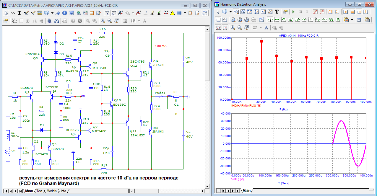

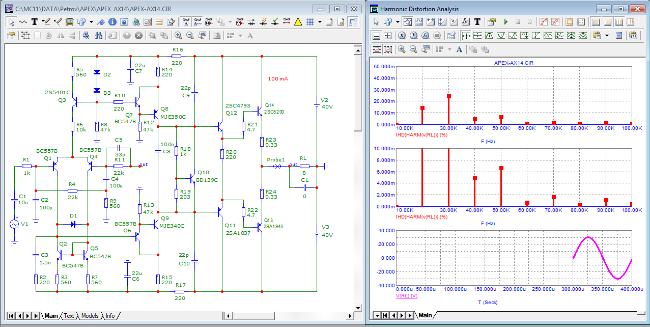

    94 KB · Просмотры: 100
    82.5 KB · Просмотры: 97
    80 KB · Просмотры: 99

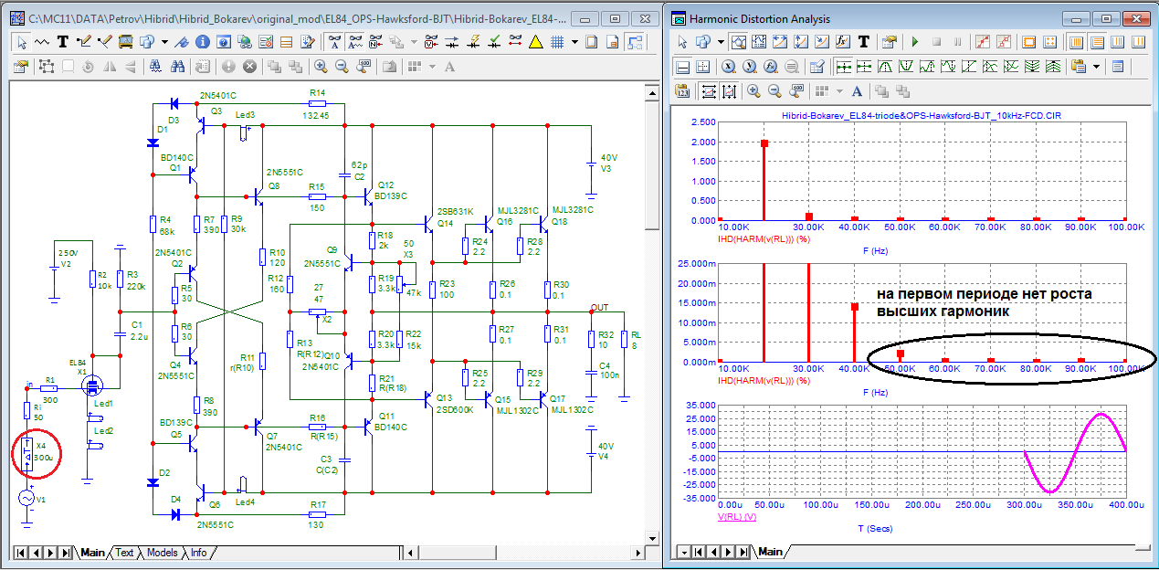

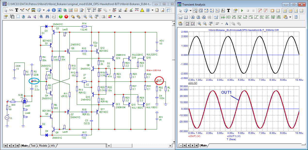

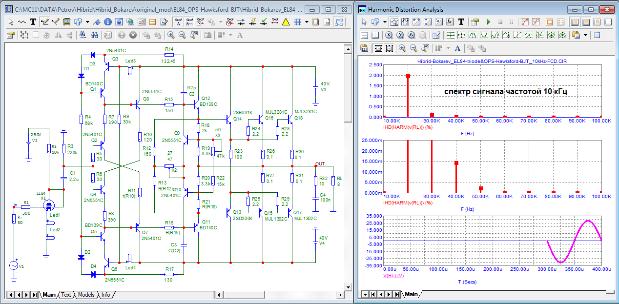

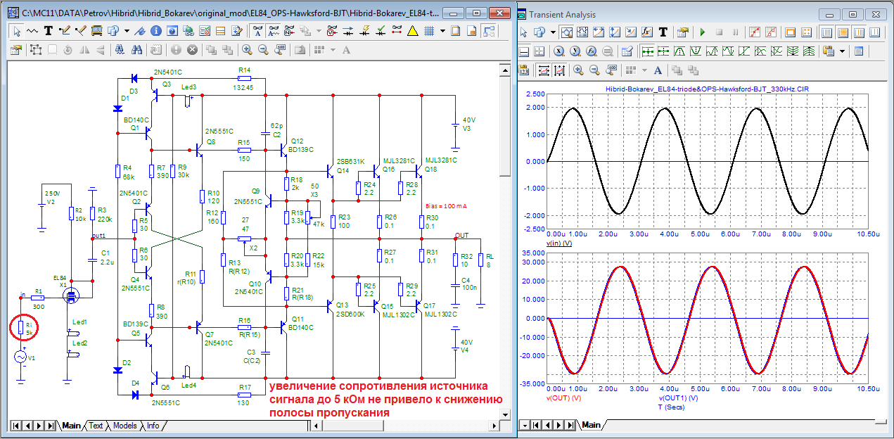

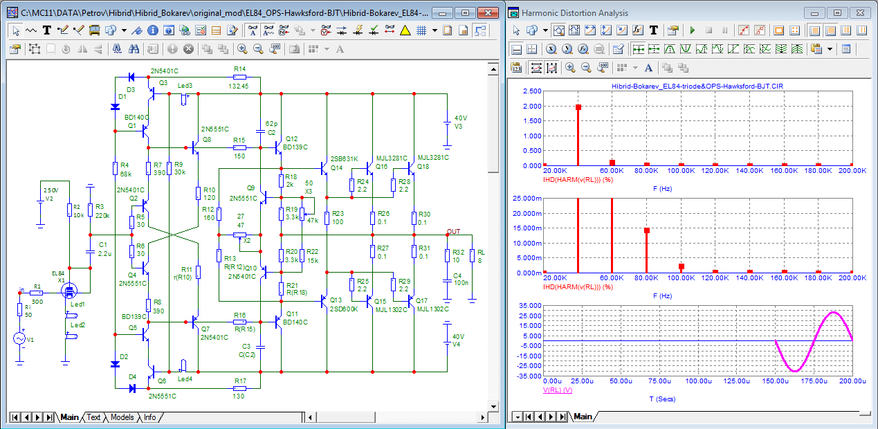

... нынешний вариант с раскачкой 6П14П в триодном включении обеспечил нужное звучание.
И как замечательно поет сейчас 6П14П в триоде. Выход по схеме Тринити, очень удачная схема, плавная регулировка, нулевой фон.

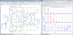

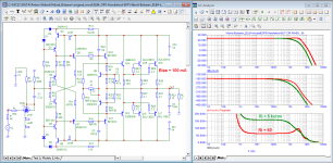

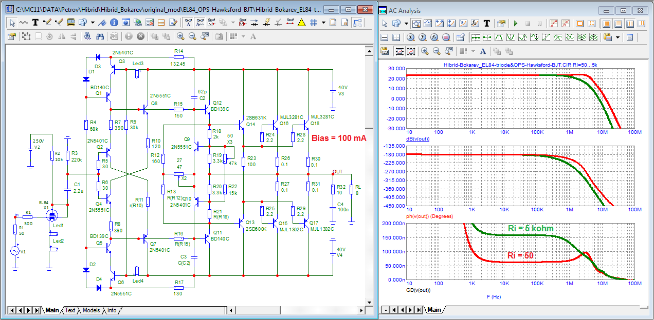

в качестве ВК применил тройку Локанти по идее Хоксфорда. Входное сопротивление такой тройки очень высокое, ограничено сопротивлением резистора включенного параллельно входу. ВК имеет две независимые регулировки: тока покоя и оптимизации по искажениям. Вносимые искажения ничтожно малы. Полоса полной неискаженной мощности не менее 330 кГц и не зависит от сопротивления источника сигнала. ГВЗ также мало и стабильно в широком диапазоне частот сверху. Спектр искажений что на первом периоде, что на последующих короткий и стабильный, что характерно безОСным усилителям. Клипирование мягкое.
    95.4 KB · Просмотры: 86
    92 KB · Просмотры: 80
    87 KB · Просмотры: 70
    93 KB · Просмотры: 86
    88.6 KB · Просмотры: 82
    91.1 KB · Просмотры: 67
    93.7 KB · Просмотры: 74
