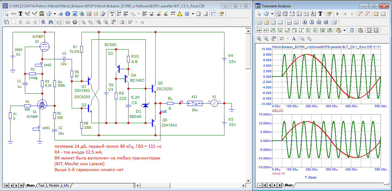

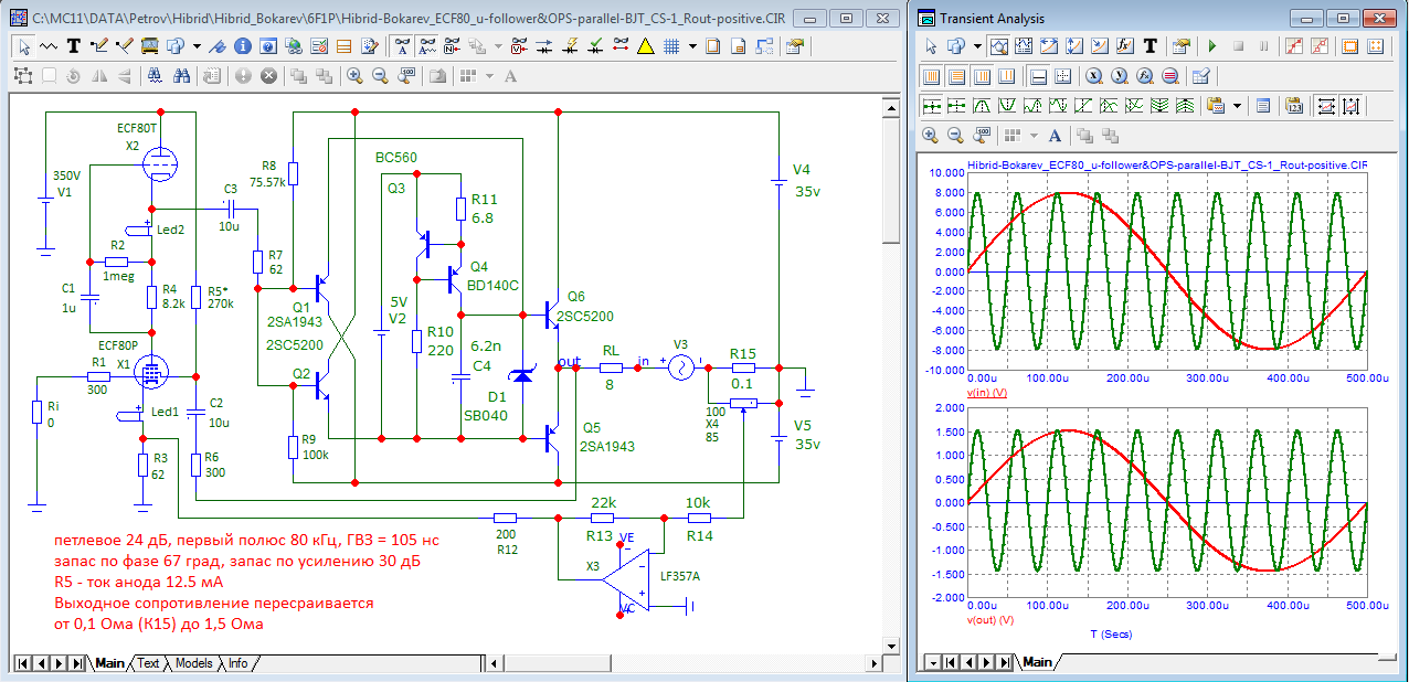

вот вариант гибрида с перестраиваемым выходным сопротивление в пределах от 0,1 до 1,5 Ома
Исходный вариант имеет выходное сопротивление 10 мОм или 0,01 Ома
Благодаря высокой частоте первого полюса выходное сопротивление константа во всей звуковой полосе (на графиках показано на частоте 2 и 20 кГц)
    89.3 KB · Просмотры: 98
    85.2 KB · Просмотры: 96
Плохо, что сигнал берется с части нелинейной нагрузки.
Полтора Ома, естественно, совсем не ИТУН, но как бы "ламповое" Rout.
Плохо, что этот полу-ИТУН организуется общей ООС.

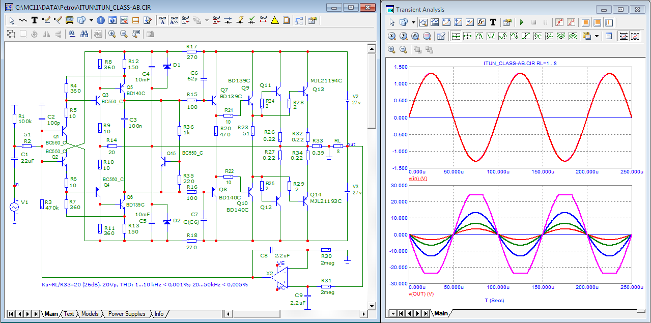

Выходное сопротивление ИТУНа равно 5 кОм
    81.1 KB · Просмотры: 245
Как и у любого усилителя, у ИТУНа есть выходной каскад. Транзисторы которого с не беспредельным параметрами. Они и ограничат токовые возможности выхода, и возможности по выходному напряжению.
в 90-е ИТУНом считалась 100-омная "сосиска", прицепленная к выходу мощного усилителя с последующими поэмами о распахнутом звуке. Эту тему любили обсуждать в Аудиомагазине.
ИТУН с выходным 1 ком и заявленным током в 1 А просит питания под киловольт.
