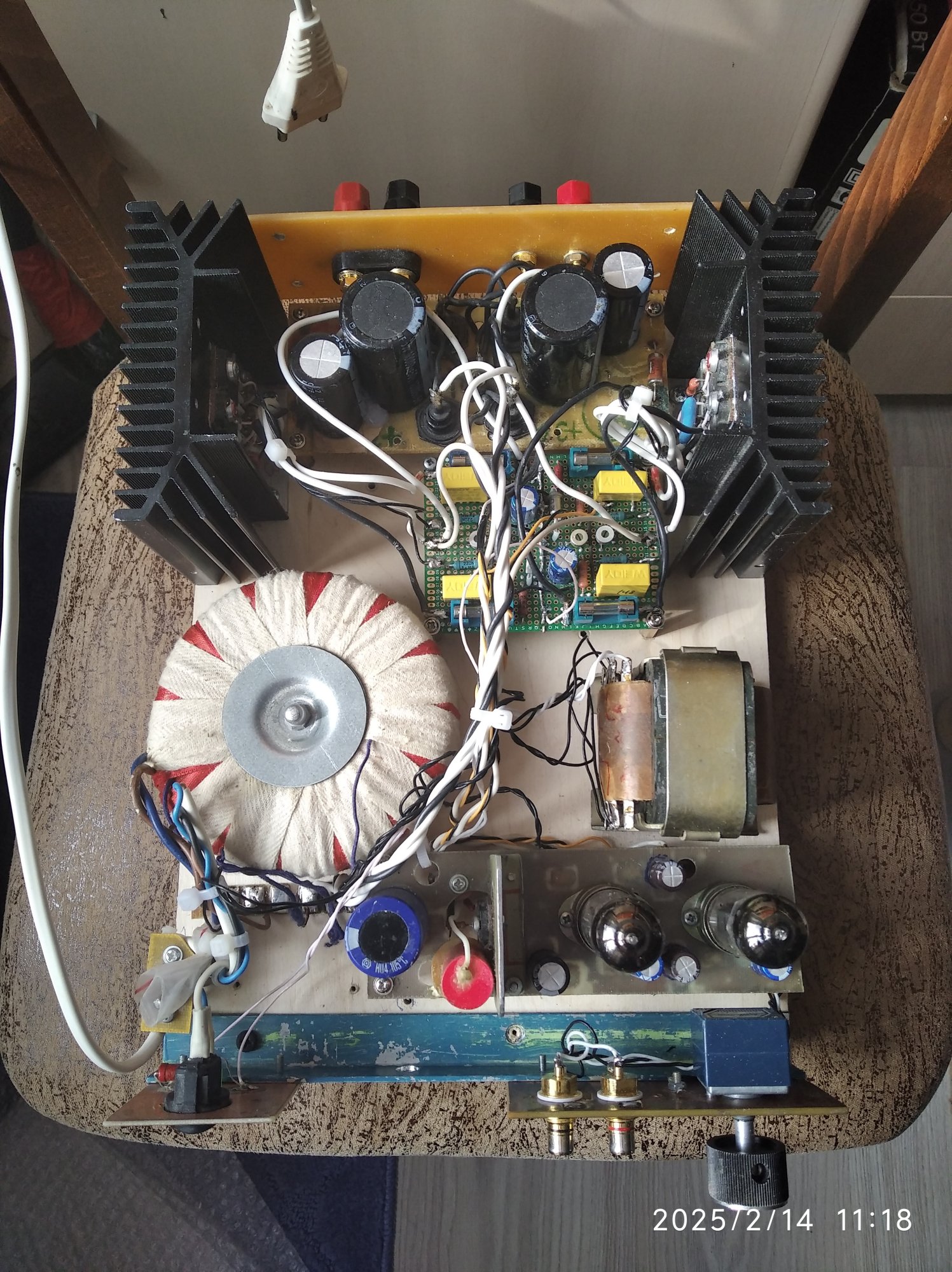

Рабочий макет гибрида
Забыл отметить прозрачное легкое звучание с хорошей панорамой. Вероятная причина -высокая линейность драйверного каскада и хорошие скоростные свойства как драйвера, так и усилителя в целом.

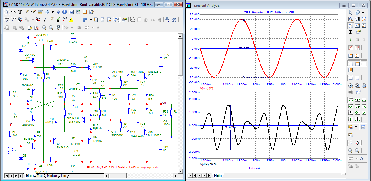

УН на лампе не вносит коммутационных искажений. Коммутационные искажения не устраняются полностью даже в лучших схемах Super-A. Вот продукты искажений на частоте 10 кГц при пиковом напряжении 30 В. Пиковый уровень продуктов искажений около 0,005%, коммутационные искажения не просматриваются
    91.8 KB · Просмотры: 122
ВК "голый", без защиты от "сквозняка" и КЗ.
Защита слегка повысит Кг на максимуме, но зато надежность будет гарантирована.

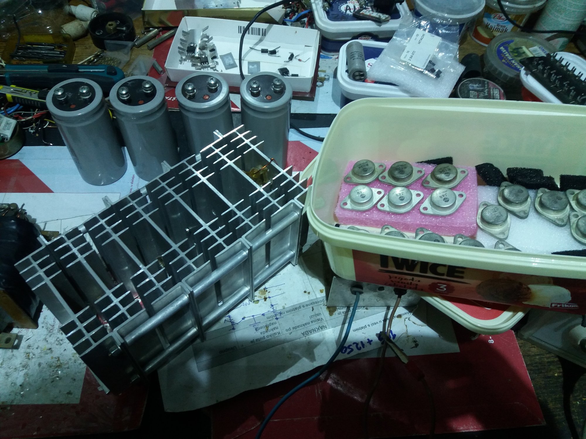

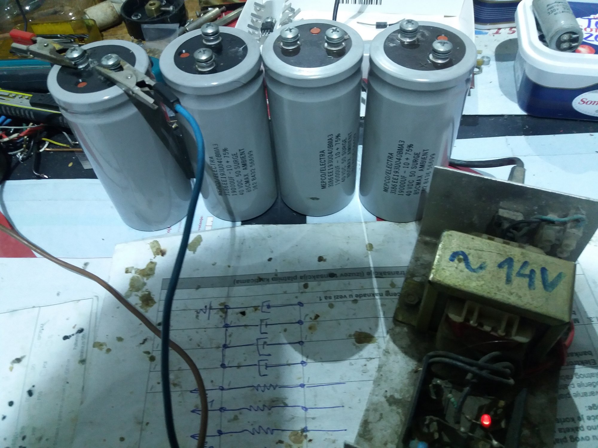

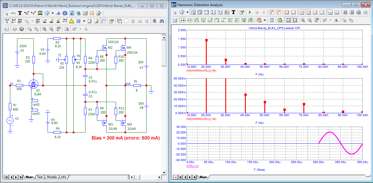

Следуя за конструкцией Александра Бокарева я потихоньку готовлю один из своих вариантов двухкаскадного гибридного усилителя,
Входным драйвером будет pseudo-триод EL 84 подключенный для управления четырьмя выходными транзисторами, два К134 подключенных параллельно, и два J49 подключенных параллельно, и то же самое для второго канала,
Сетевой трансформатор типа C имеет непрерывную мощность около 220 Вт с 2x 21 В во вторичных обмотках,
Тем временем я подключил электролитические конденсаторы чтобы немного их переделать из стоячих,
каждый емкостью 19000 мкФ/40-50 В, но будут добавлены еще четыре штуки так что для каждого канала или выходного каскада будет биполярное питание CLC около +/- 30 В,
Интересно что между двумя парами транзисторов K 35/J49 не обязательно размещать слюдяные изоляторы TO-3, а их можно прижать непосредственно к радиаторам поскольку корпуса этих транзисторов являются выводами истока, таким образом чтобы положительный вывод выхода усилителя на динамик можно было подключить к самому радиатору.

Свой гибридник я подстроил по спектру на ток покоя 350 мА, получив дивный короткий однотактно-триодный спектр, но размер радиаторов и мощность силового трансформатора не рассчитаны на такой режим, обошелся током в 250 мА.
Звук весьма интересный , живой и музыкальный.
цифра напряжения насыщения макс на 7 амперах (12вольт) как бы высокая.
Понятно, зачем Вилсон применил параллельное включение выходных транзисторов.
Вот так вот с ними. Конструктивно улучшается линейность и термостабильность, валится крутизна, повышается внутреннее сопротивление, вылезают термические искажения.

Добрый вечер Александр!
Все верно это оригинальные и никогда не использовавшиеся пары транзисторов Hitachi 2SK134/2SJ49,
четыре пары этих транзисторов будут размещены на 8 радиаторах, эти радиаторы будут прикреплены к верхней пластине усилителя которая изготовлена из волокнистого материала, так что гибридный усилитель будет больше похож на ламповый усилитель открытого типа, ток покоя составит около 0,6 А на канал, а при напряжении питания около +/-30 В, что даст значительную мощность в чистом классе А с сопротивлением динамика 8 Ом.

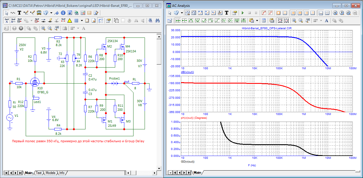

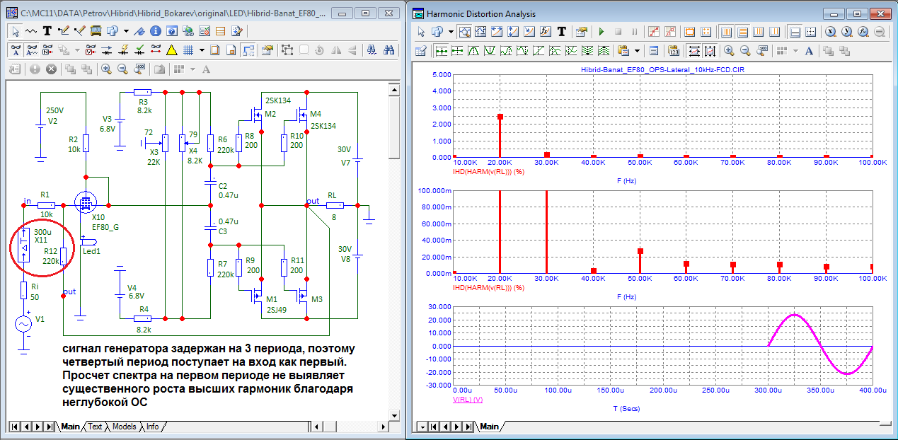

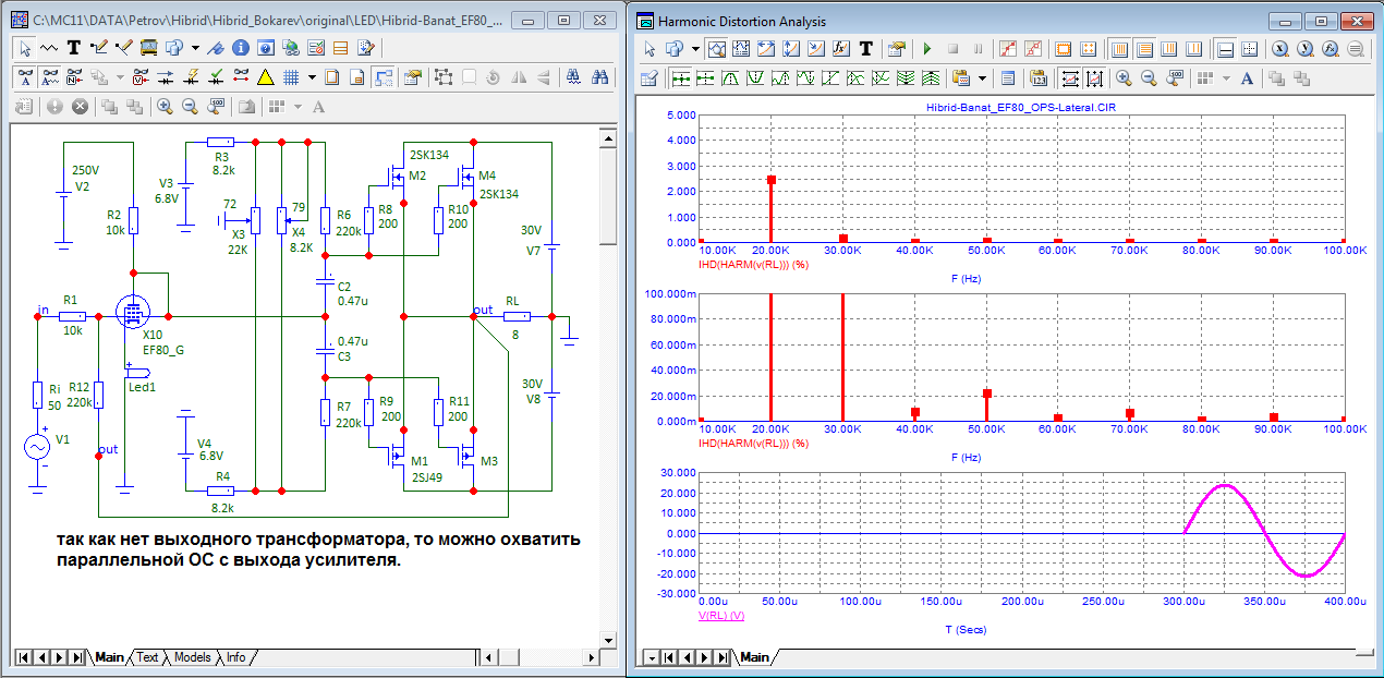

используя эксперименты Александра Бокарева можно получить вот такой вариант.
Запас усиления можно использовать для экспериментов с ОООС
    86.6 KB · Просмотры: 121
    80 KB · Просмотры: 102
У меня по входу 20 ком, в ООС 430 ком. Все оч неплохо.
думаю что и 10 кОм вполне достаточное входное сопротивление. С таким сопротивлением меньше проявление эффекта Миллера и соответственно ниже ГВЗ

Диаграмма Боде с ОООС
    74.5 KB · Просмотры: 105

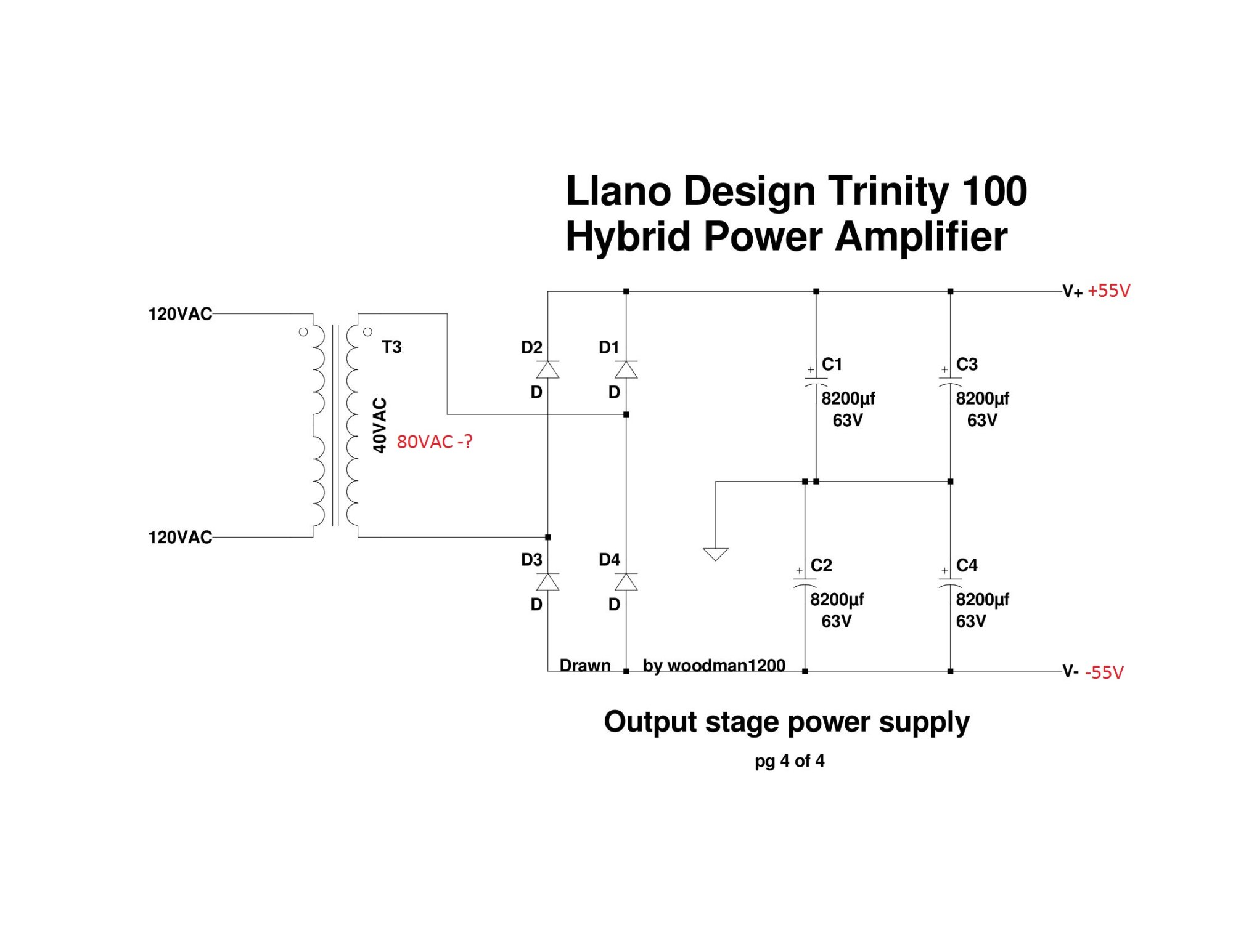

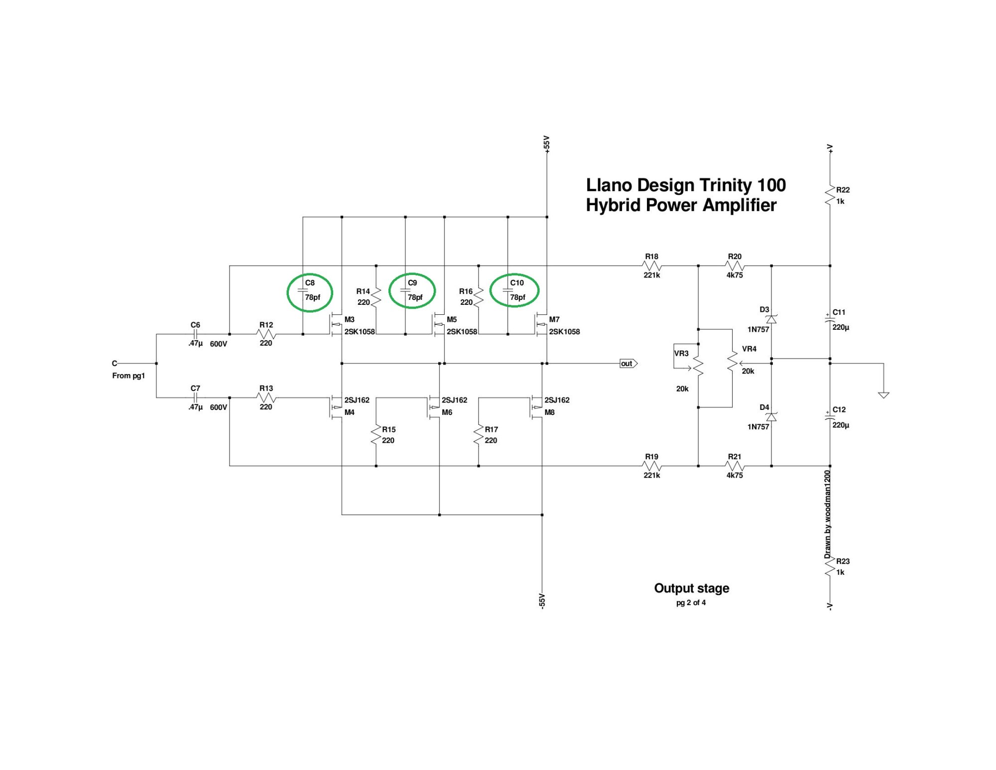

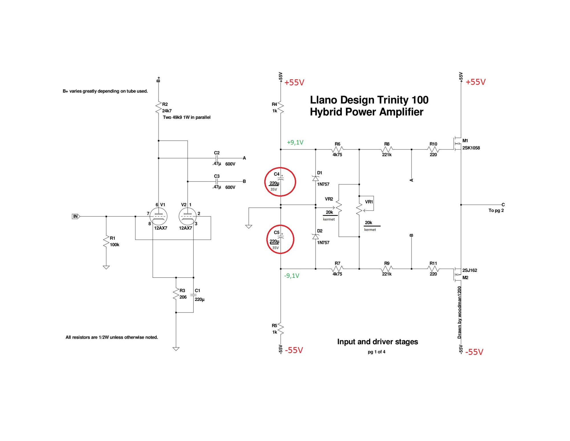

По моему мнению выбор качественных электролитических конденсаторов подключаемых параллельно стабилитронам очень важен, так как если эти электролиты со временем начнут протекать это может привести к смещению точки покоя выходного каскада,
Я также заметил кое-что потому что согласно прилагаемой схеме оказывается что конденсатор сетевого трансформатора не имеет среднего отвода, так что в этом случае выходной каскад работает с виртуальной точкой заземления?,
что вполне объяснимо так как на прилагаемых рисунках нигде не показана схема защиты динамика в случае появления постоянного тока на выходе усилителя,
Также на одной из схем и на рисунках видно что для выравнивания паразитных емкостей транзисторов N и P типа в схему транзистора К1058 добавлено 3х78пф/1KV (mkp) постоянной емкости.

Блок питания Тринити такой, скорее всего потому, что у автора не было нормального транса. Судя по фото монтажа, он брал, что под руку попало.
