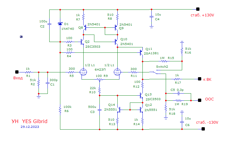

Тут, кстати, тов. Брагин, оказывается, тоже гибрид сделал. Вот УН
Питание напомнило схемы Броски.

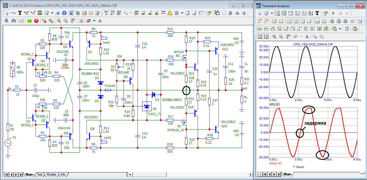

Мои бифокально-биполярные очки смущает полное отсутствие в этой схеме высоковольно-полевых транзисторов, что несколько омрачает концепцию лампового дифкаскада. Так нельзя

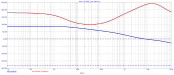

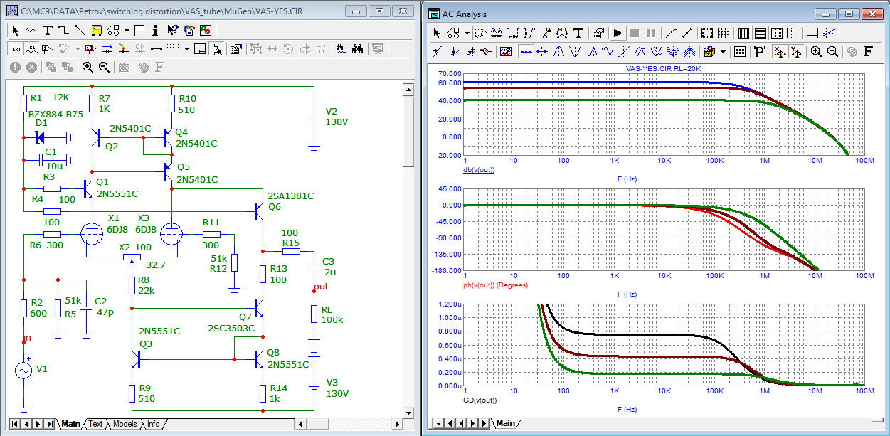

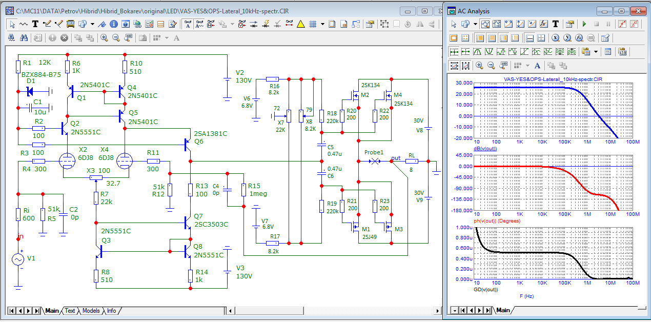

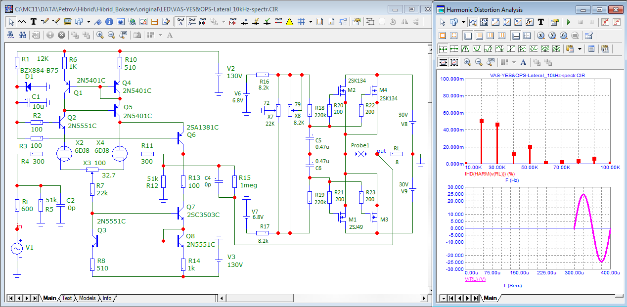

выход достаточно высокоомный, нагрузка УНа (линейность импеданса) определяет как Ку, так и во многом уровень искажений. В качестве нагрузки должен быть ВК с входным сопротивлением не менее 20 кОм, при меньшем сопротивлении растут искажения. Чем больше входной импеданс ВК, тем больше Ку и тем большую глубину ОС можно получить.
p.s. Bode показано при сопротивлениях нагрузки 200 к, 100 к и 20 кОм.
возможный вариант усилителя с УНом от Брагина
VAS-YES&OPS-Lateral_Bode.pngVAS-YES&OPS-Lateral_Loop-Gain.pngVAS-YES&OPS-Lateral_10kHz-spectr.png
Ага, входное там вовсе не 5 пФ. Там таки минимум 150 пФ.
С выходным УН в 20 кОм образуется фильтр, со срезом на 53 кГц.
Там нет 20к выходного.
УН с аысокоомным выходом. 20 кОм привел в качестве ориентира.

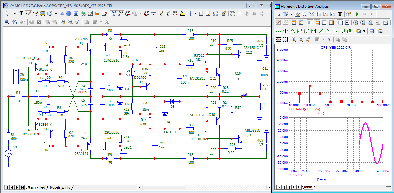

Схема блоков даже по отдельности очень громоздкая.
    86.6 KB · Просмотры: 96
    81.8 KB · Просмотры: 104
    82.2 KB · Просмотры: 112

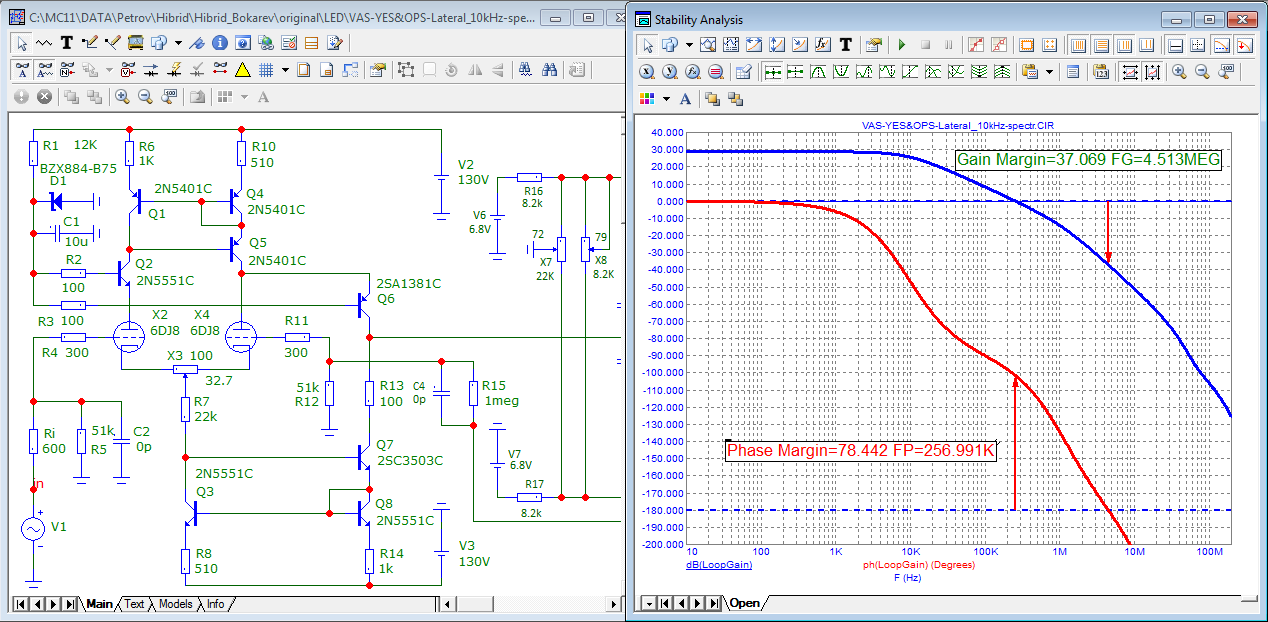

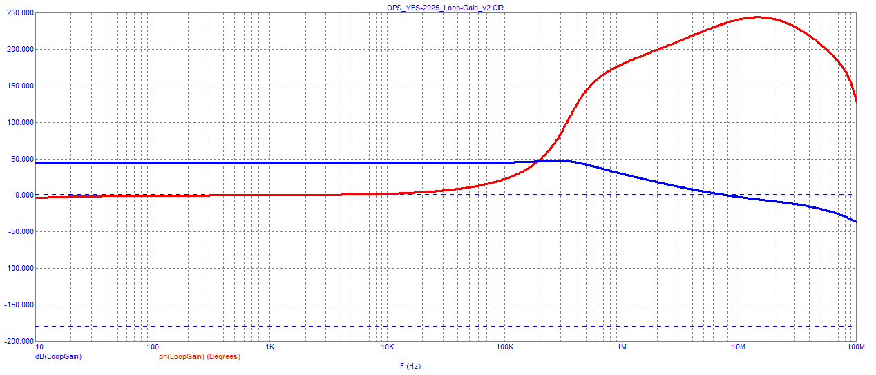

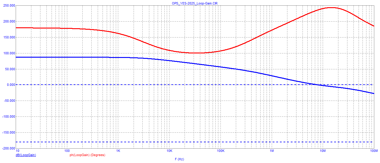

не удается снять петлевое усиление
    35.8 KB · Просмотры: 66
    34.9 KB · Просмотры: 65
    17 KB · Просмотры: 62
    16.7 KB · Просмотры: 60

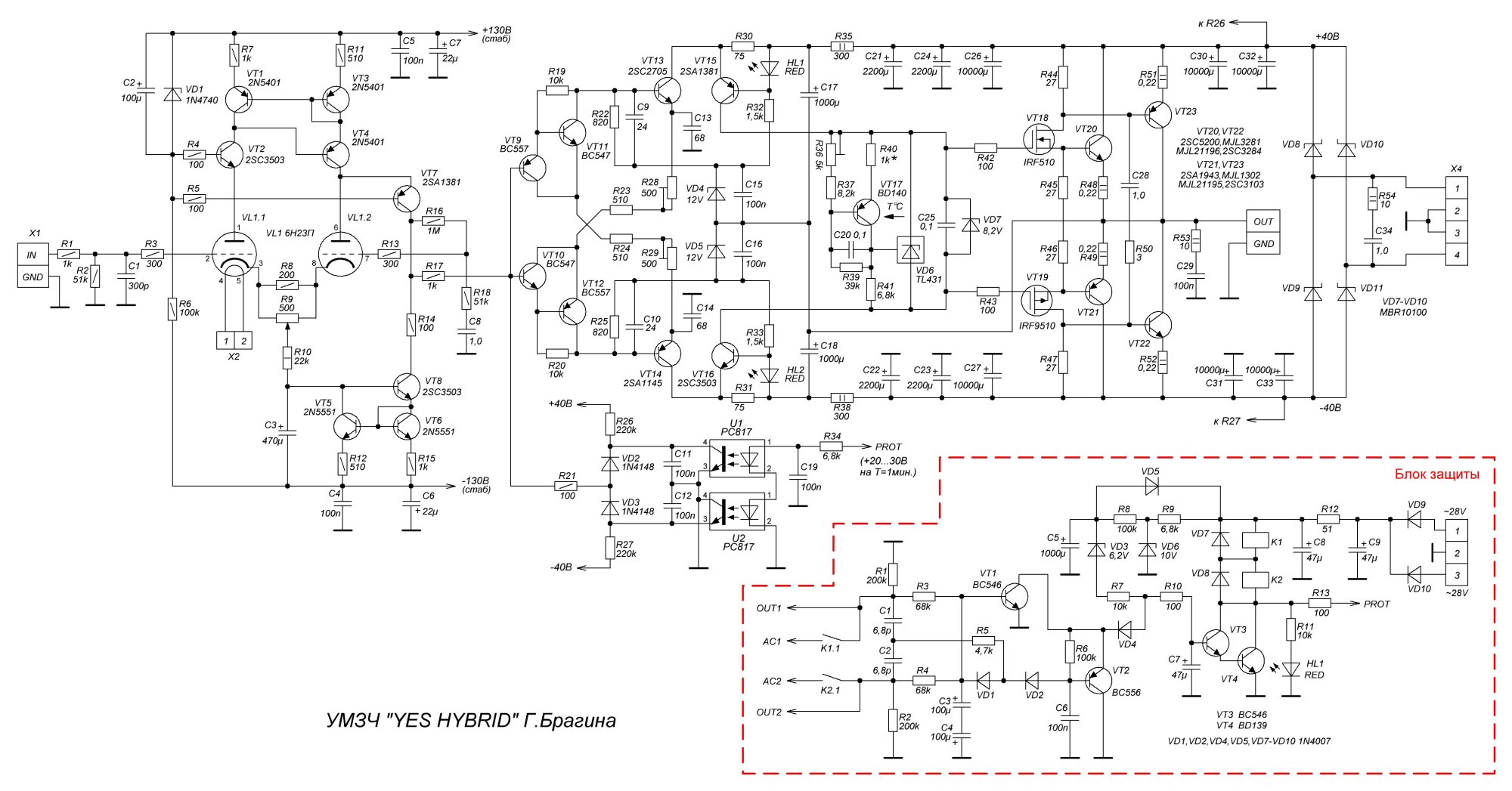

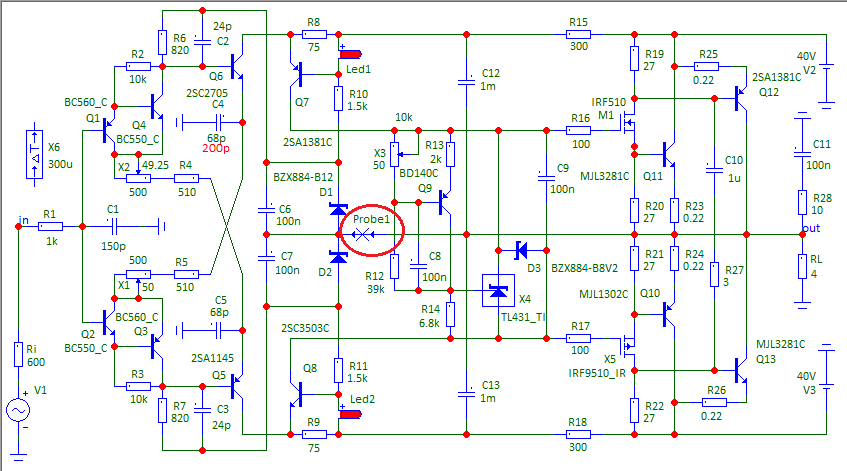

Финальная его схема:
нахреноверченная ламповая часть живет отдельной жизнью от ВК ? и в чем прелесть ?

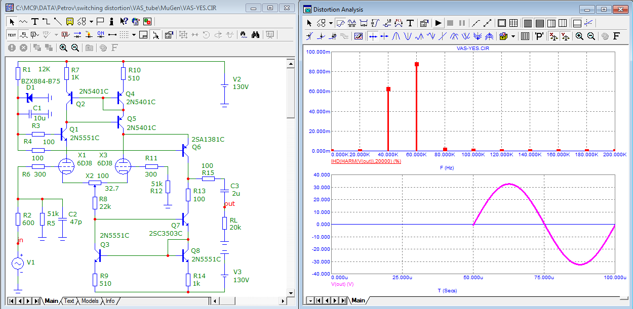

Во время возни с раскачкой 211-й лампе пробовал сделать дифкаскад на 6SN7 , съем сигнала с анода её половины . Что на слух, что по спектру -параша вместо звука. Нечетные полезли, зубы дракона. Выкинул нахрен. Но ,видимо, кому как такое решение.

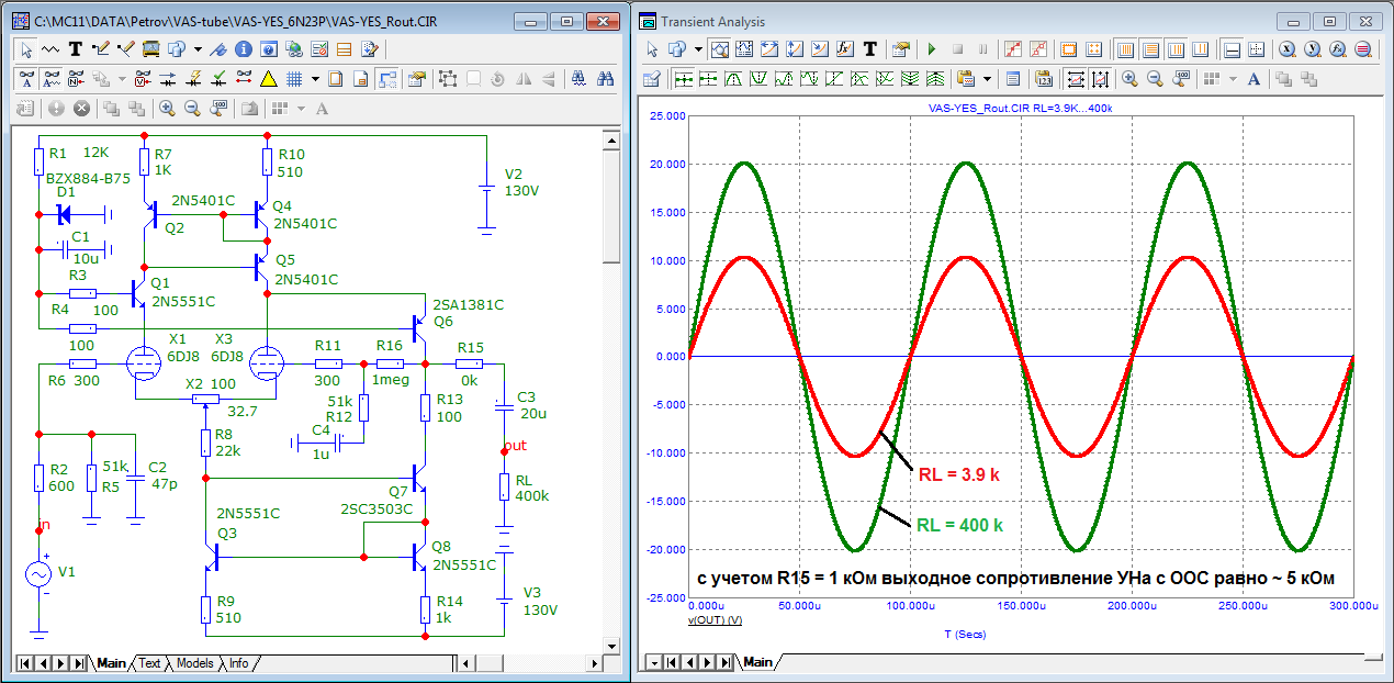

я уже писал что без ООС УН имеет очень высокое выходное сопротивление. ООС уменьшает его примерно до 4 кОм, а с учетом резистора на выходе 1 кОм примерно до 5 кОм
Модель ВК хорошо работает от низкоОмного источника (Rout< 1 k) и в таком виде боится емкостной нагрузки (выше 0,15 мкФ - возбуд). Но это в модели, как на самом деле знает только автор и тот кто уже реализовал схему в железе.
    78.8 KB · Просмотры: 77

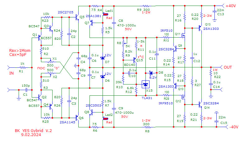

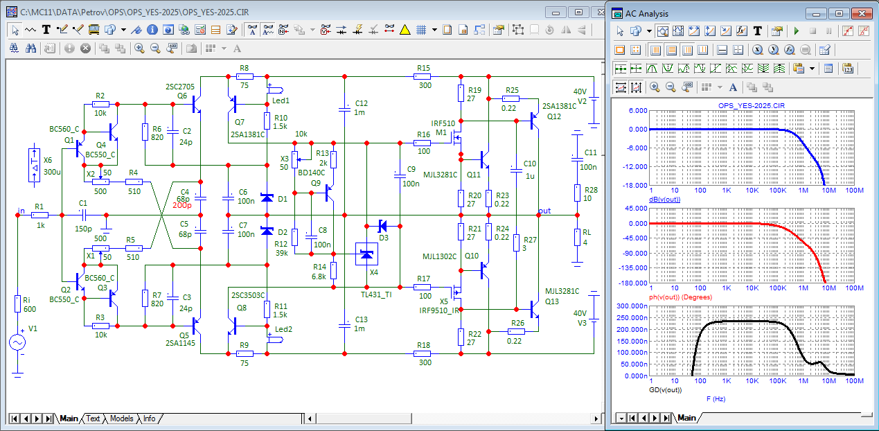

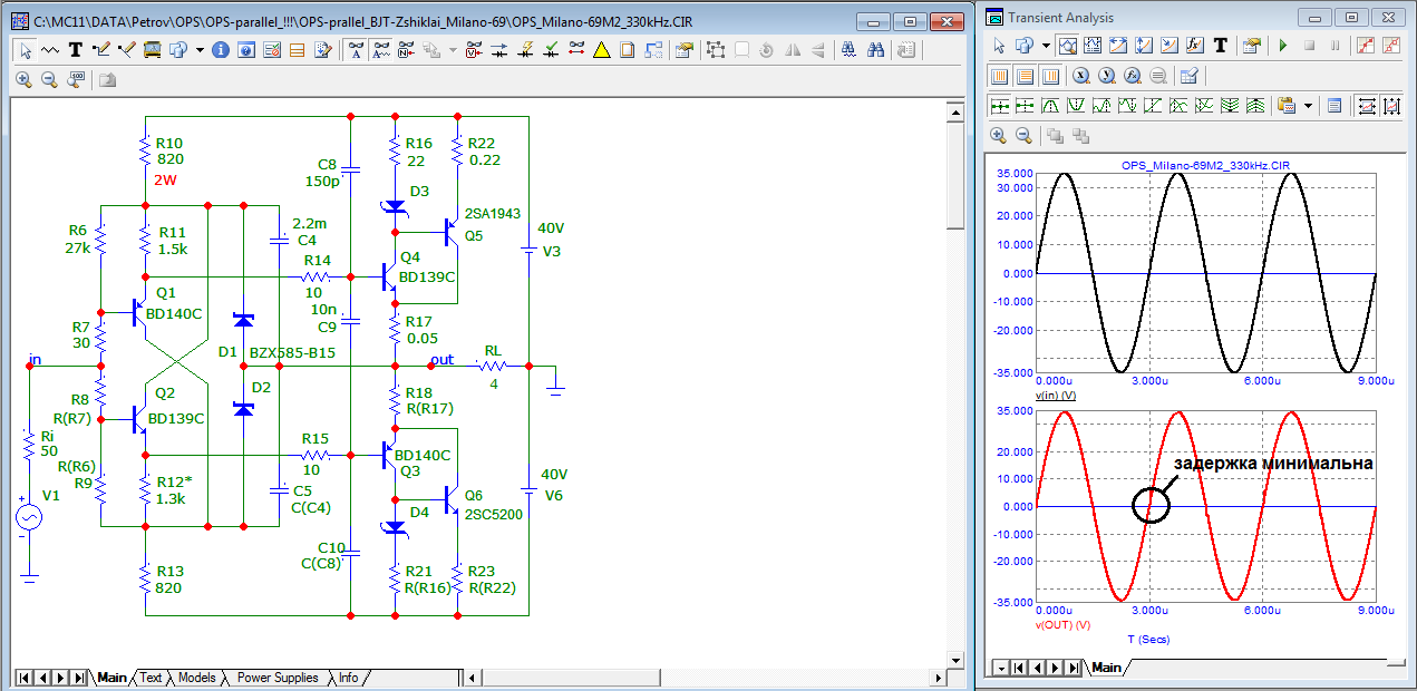

выходная ступень напоминает решение Bryston, когда выходная "двойка" одновременно и Дарлингтон и Шиклаи (правда гибридный)
выходная ступень напоминает решение Bryston, когда выходная "двойка" одновременно и Дарлингтон и Шиклаи (гибридный)
Тогда надо было бы сделать шаг дальше, и применить разные транзисторы в Шиклаи и в Дарлингтонах. На Шиклаи поставить более высокочастотные.
А так что они выиграли в итоге?
И (или) разделить резистор R45 на две части, а коллектор VT23 включить в среднюю точку между ними, и так само в нижнем плече выхода

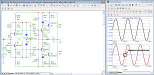

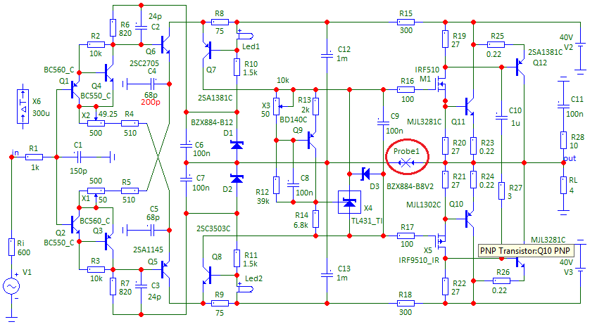

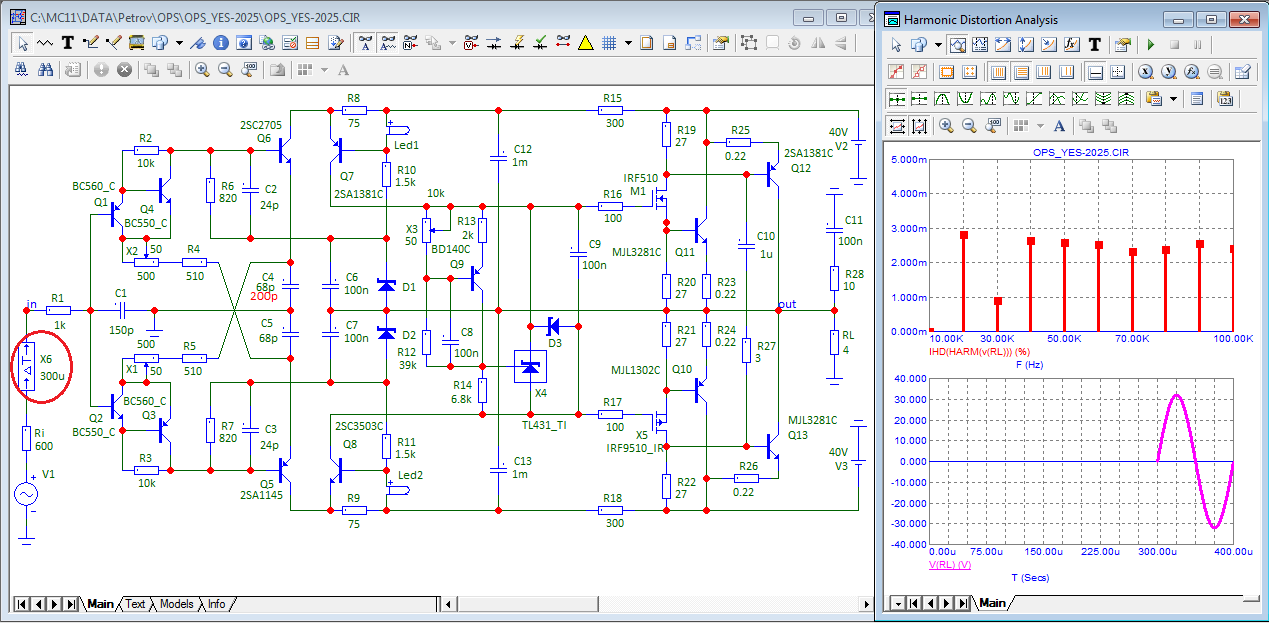

более простой ВК чуть получше работает на частоте 330 кГц (опять же, в моделях)
    100.6 KB · Просмотры: 80
    80.9 KB · Просмотры: 80
а на 465 кГц он как?
я уже рассказывал что при разработке переносного кассетного магнитофона с полосой записи-воспроизведения 12,5 кГц я с помощью коррекции расширил полосу пропускания микросхемы К174УН7 до 450 кГц и все в бюро почувствовали разницу между типовым включением с полосой 50 кГц и доработанным вариантом. Правда для серийного производства ограничился полосой 350 кГц. Если ты не совсем глухой, можешь проверить и убедиться сам.
