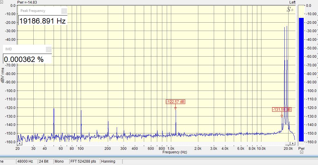

Скажите, есть разница в уровне интермодуляционных искажений усилителя с скоростью 2.5 в на мкс - и 100в на мкс? Или эти вещи чисто продукт нелинейности?
я считаю что это больше продукты нелинейности

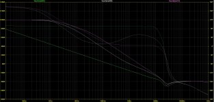

Ну а теперь поговорим про ширину полосы животворящую и о том как кое кто лапшу на уши лохам развешивает. Для этого мы возьмём не УН7 а 553УД2 который большинство людей считают "плохим" ОУ и немного поиграем с коррекцией. (для справки это тот же LM301 созданный в 1968 году Р. Видларом, первый ОУ второго поколения)
Были собраны три модели усилителей с разной коррекцией, но с одинаковым усилением при замкнутой петле ООС. 10крат.
1) стандартная коррекция между выводами 1 и 8 30пФ конденсатор, 2) и два варианта двухполюсной.
Для начала снимем АЧХ.
ой и вправду полоса выросла, ну надо же!! Правда у третьего варианта явно недостаточно коррекции для такого усиления. тут бы 100 раз усиливать, ну да не беда.

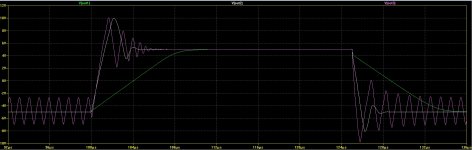

посмотрим меандр.
Точно так же, скорость нарастания в обоих случаях нестандартной коррекции резко подскочила, там где обычная еле еле вытягивала 0.5В/мкс, необычная выдала не меньше 10. В 20 раз больше.
Снимем ИМД в двух режимах, малого и большого сигнала.
видно что в обоих стандартный вариант сливается без шансов, а обе двухполюсных ведут себя очень похоже и вполне сверхлинейно. Неужели ширина полосы так повлияла и Пертов то прав?
А вот глянем графики петлевого усиления:
Видно что зелёный вариант с кондёром в 30пФ проигрывает даже на низких частотах. По сравнению с ним у обоих вариантов двухполюсной коррекции наблюдается рост глубины оос около 100-1000 раз. Так что не от некоей "ширины полосы" и "задержек в развитии" упали искажения. А от глубины оос. С УН7 такая же в точности история.

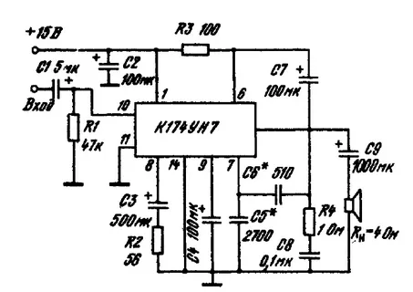

Згадай, як Вітька корегував мікросхему аналог 174УН7 в приймачеві Грюндіг, була тема на РЦЛах.
Але, крім того, потрібно вичавити з неї максимум підсилення, підібравши опір резистора між неінвертуючим входом і загальним проводом. Діапазон 220-750 кОм в суворій дійсності замість даташитних 47. Вітька, замість підібрати опір того резистору, там чудив з напругою зміщення. І відсиметрувати обмеження сигналу по виходу буде потрібно . Ось тут, плюс-мнус пару сторінок.

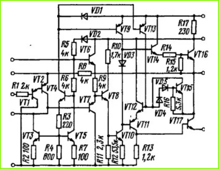

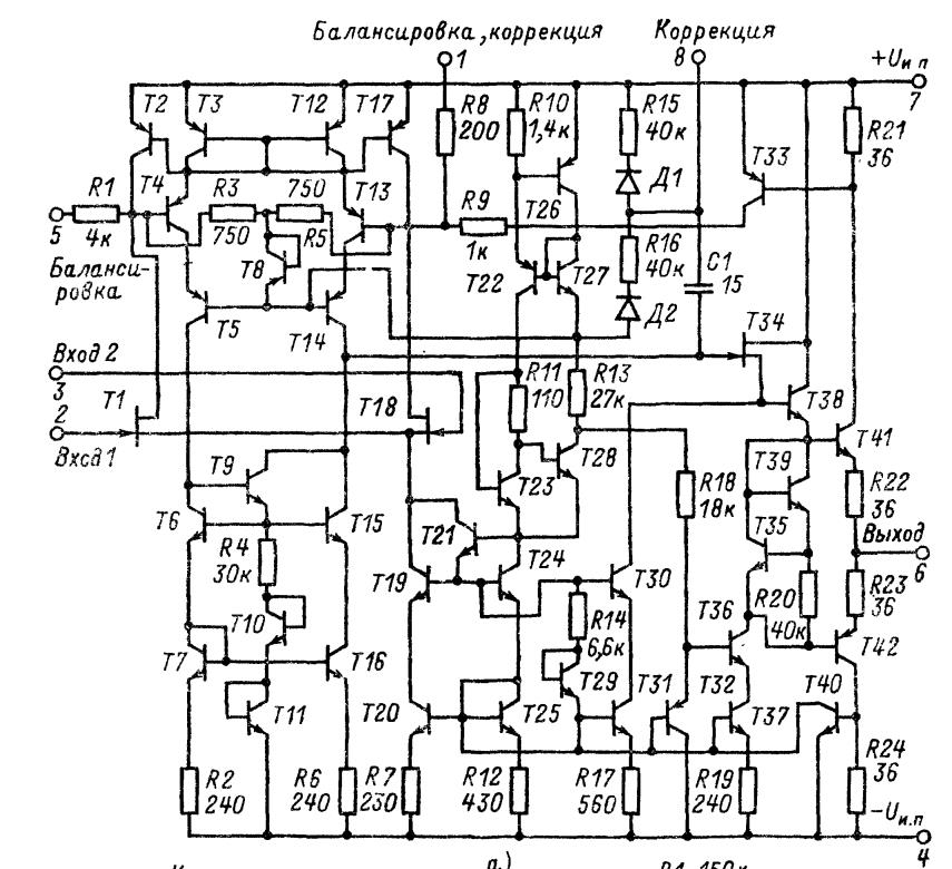

По схеме УН7 видно, что вход - на базе Т1.
Но по схеме включения видно, что вход - на общем, тогда УкэТ1 = 0. Ещё и зеркало Т3 тоже работает под нулём. Просто посмотри и прикинь: я прав.
Понятно, что усилительный каскад с Укэ=0 работает херово. Для ширпотреба это годится, а мы делали любовь жизни уважаемого форумчанина, к тому же, я сам люблю приёмники, потому лажать варианта не было.
Вот потому для повышения линейности входного каскада и всей ИМС на вход подано напряжение смещения. Ещё в железных измерениях это показало резкое падение искажений.
Ну, и коррекцию подобрали, совсем хорошо стало - в пределах возможностей УН7 лучше сделать не выйдет ни у кого.

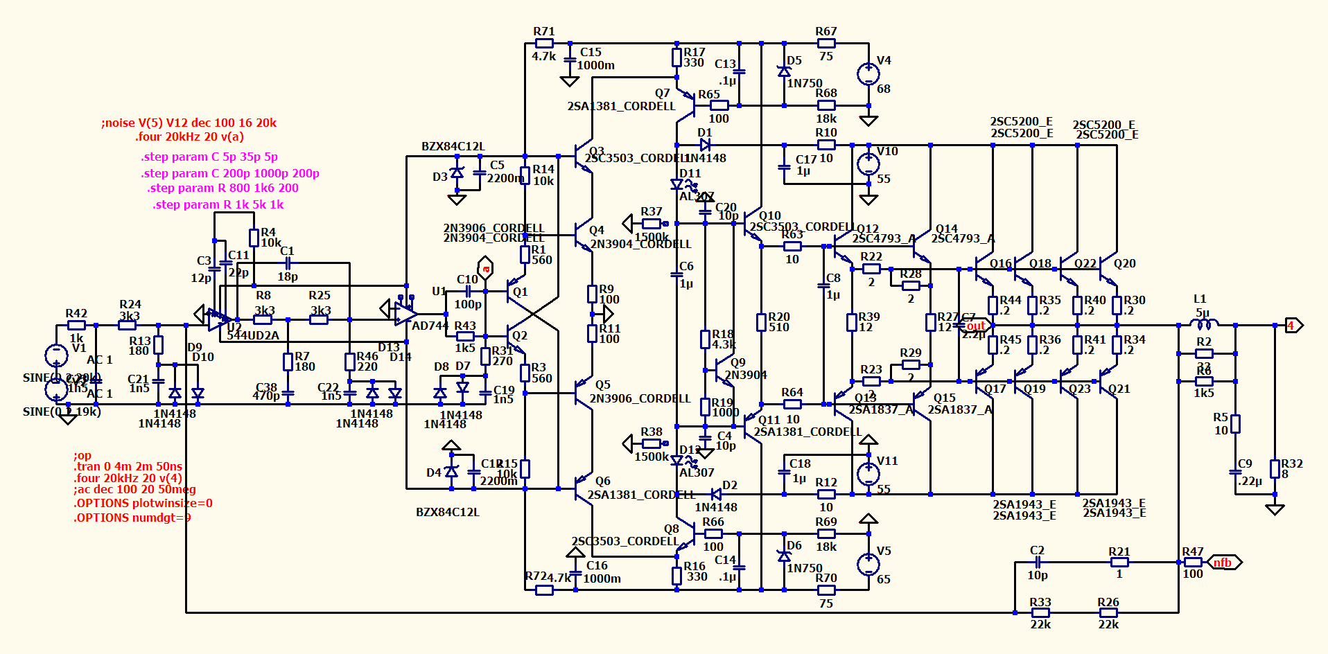

Ай, я тебя умоляю. Я перемерил в импортных ОУ всё, что мог, от входных токов и сдвигов до Кг и Ку20 кГц. Вывод: говно ещё то. Если они были вершиной всего в мире, у меня для тебя плохие новости.
Схема от Юры Бедраня.
К544УД2+-15в 2в вых 2,4 кОм нагр 30кОм вход ИМД
30 кОм - последовательно входу. Это ещё и ухудшает линейность, но надо было померить её наихудшие уровни.
А вот меньшее сопротивление во входе:

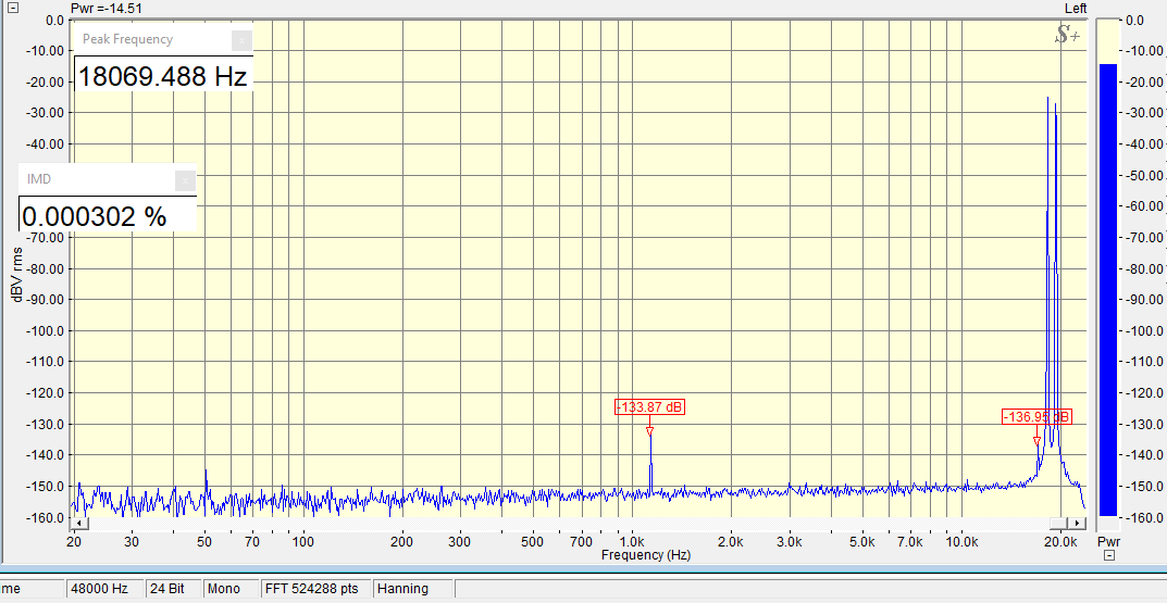

К544УД2+-15в 2в вых 2,4кОм нагр 1кОм вход ИМД
Минус сто тридцать три - сто тридцать шесть дБ.

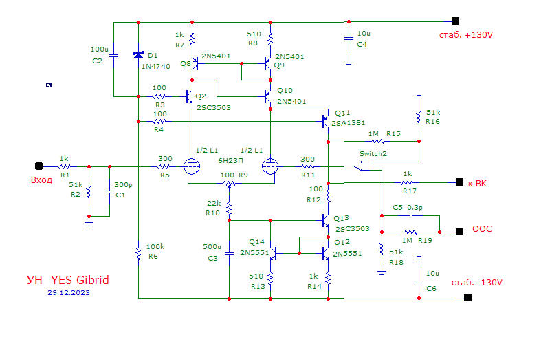

Тут, кстати, тов. Брагин, оказывается, тоже гибрид сделал. Вот УН
Питание напомнило схемы Броски.
Тов Брагин зелёный, как у зелёного кузнечика тот.
Он поставил в нагрузку ламповому дифу на триодах с низким выходным сопротивлением улучшенное токовое зеркало с высоким (шунтированным низким триодным, да) и нагрузил получившееся на примерно 5...6 Ом сопротивления эмиттера Т11, что в корне уничтожило всё усиление лампового каскада.
Что он сказать-то хотел? А ХЗ.

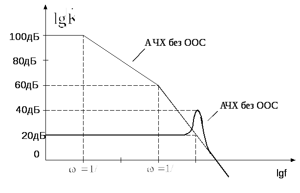

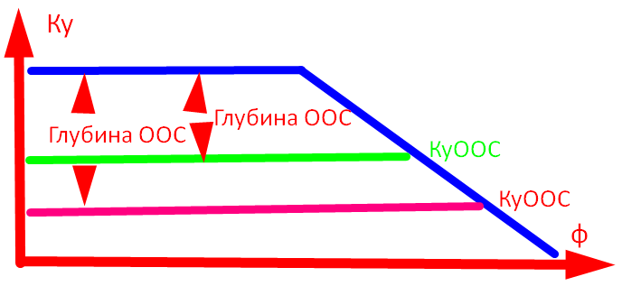

Тем более, сама по себе задержка сигнала/фазовый сдвиг его на выходе УМ ничего не значит. Значит амплитуда разностного сигнала в сравнении с перегрузочной способностью каскада сравнения. Сейчас это соотношение находится примерно уровня 1 мкВ разностного на вольт перегрузочной способности.
Поэтому для устойчивости устройств с ООС придётся уменьшать коэффициент усиления
С уменьшением КуООС растёт глубина ООС
а вот устойчивость, в общем случае, падает:
Пока КуООС был 60 дБ, усь был устойчив. Как только его уменьшили до 20 дБ, бугор АЧХ указал на неустойчивость или возбуд.
Потому улучшение устойчивости через уменьшение КуООС и повышение глубины ООС - полная тупая логическая бессмыслица. Явно писал человек, ни в зуб ногой в ООС, безООСник писал или ГВЗшник.
ООС на высоких частотах просто перестанет работать!
То есть, ООС стала глубже, искажения исправляет лучше и оттого перестала работать совершенно. Это как такое в голову могло светануть? Отношу это к признакам маразма.
А вот чтобы она работала, да ещё все каскады работали в малосигнальном по своим меркам режиме, и нужен хороший запас по скорости нарастания выходного напряжения. Раз пятьдесят — минимум!

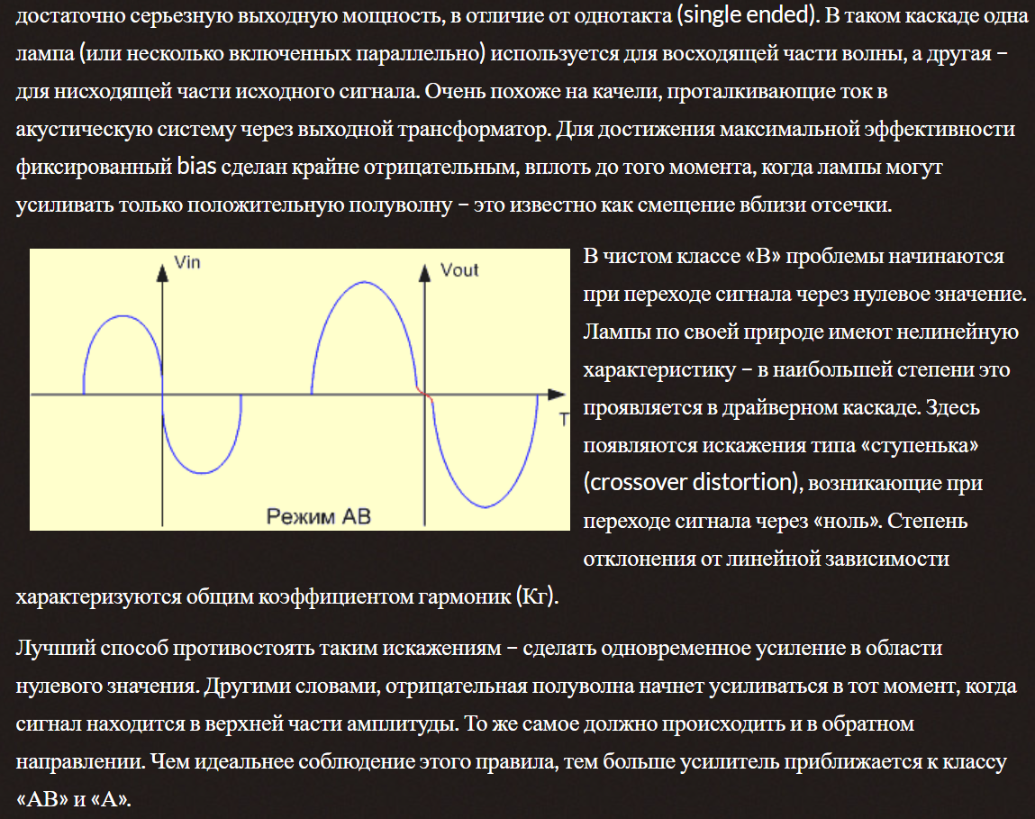

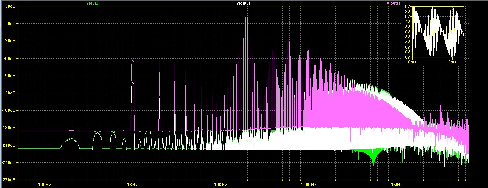

УН на лампе не вносит коммутационных искажений.
Да никакой УН не вносит КОММУТАЦИОННЫХ искажений, так как все его каскады должны работать в классе А, без отсечек или переключения токов.
Эти искажения вносят ПЕРЕКЛЮЧАЮЩИЕСЯ с изменением тока до отсечки элементы, и ламповый двухтактный ВК тут не исключение: эти искажения и нашли впервые в ламповых усилителях.

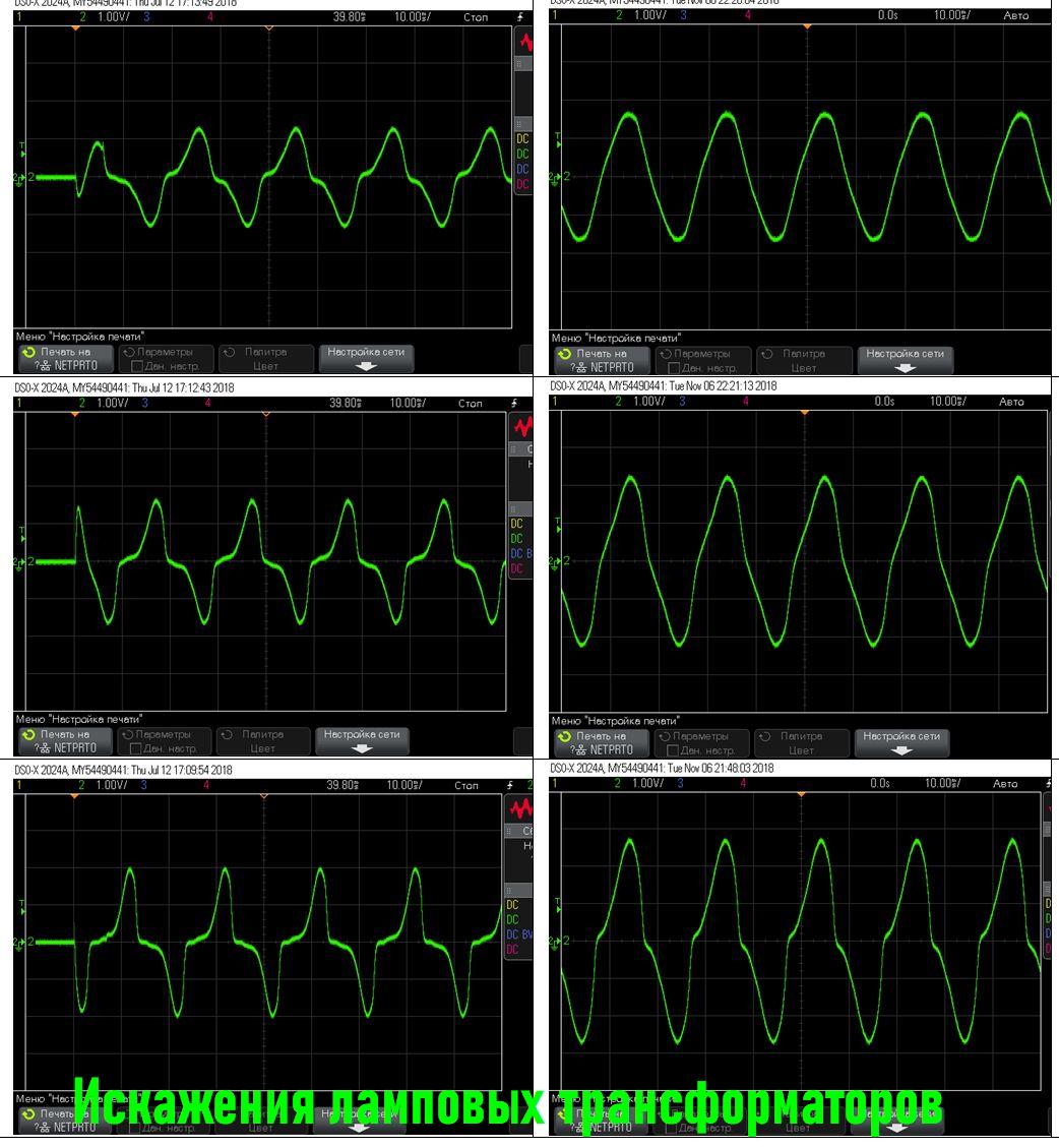

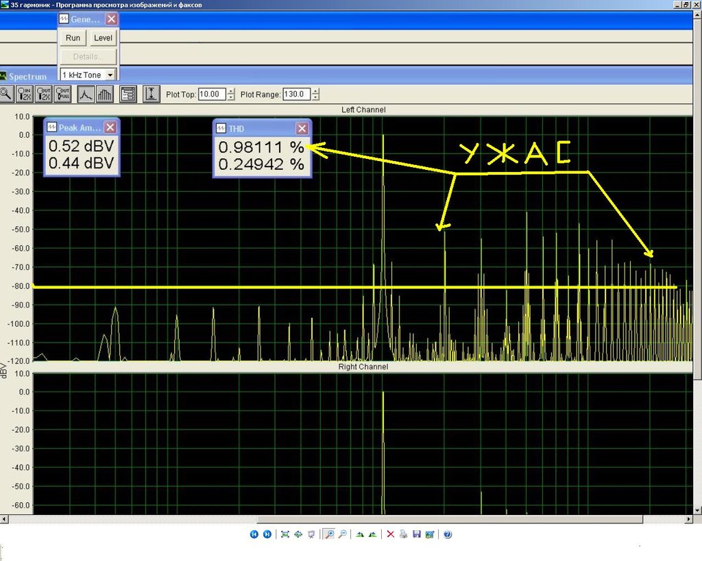

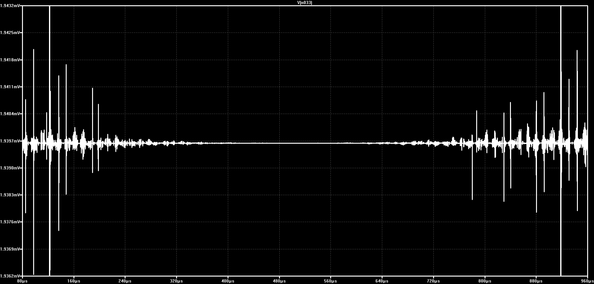

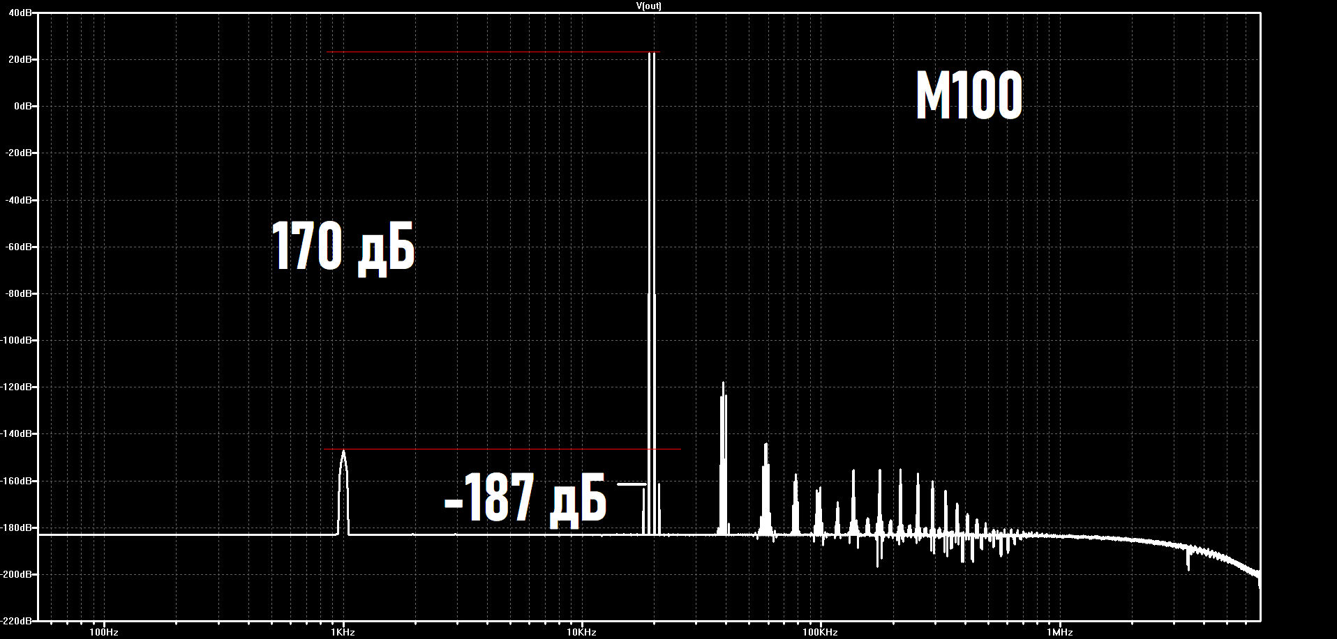

Вот продукты искажений на частоте 10 кГц при пиковом напряжении 30 В. Пиковый уровень продуктов искажений около 0,005%, коммутационные искажения не просматриваются
Ещё бы: -170 дБ, как там что-то может рассмотреться. Сочувствую вашему горю, но - недостаточно искренне.
Все дело в остаточной намагниченности сердечника, которая может совпадать с направлением тока намагничивания первички, а может и вычитаться, заставляя ток в первичке бежать себе навстречу, расшибая лоб и вышибая пробки, пока сердечник не начнет телепаться не относительно линии партии, а исключительно вместе с партией.
