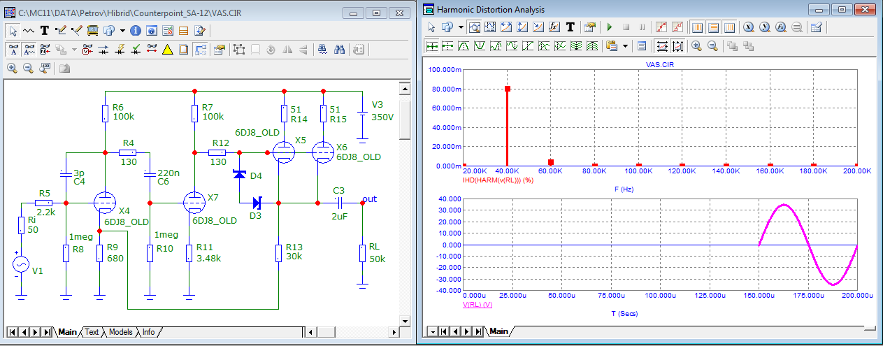

Counterpoint , Ferretti , Llano trinity,...
Counterpoint SA-12 , где вместо IRF130/IRF9130 вероятно можно было бы использовать пары IRFP240/IRFP9240.
Удачно и вовремя приведенная вами схема, спасибо!
Автор применил в питании усилителя мощности интересное решение, непременно сделаю так же. Было сомнение, как выполнить этот узел. +like

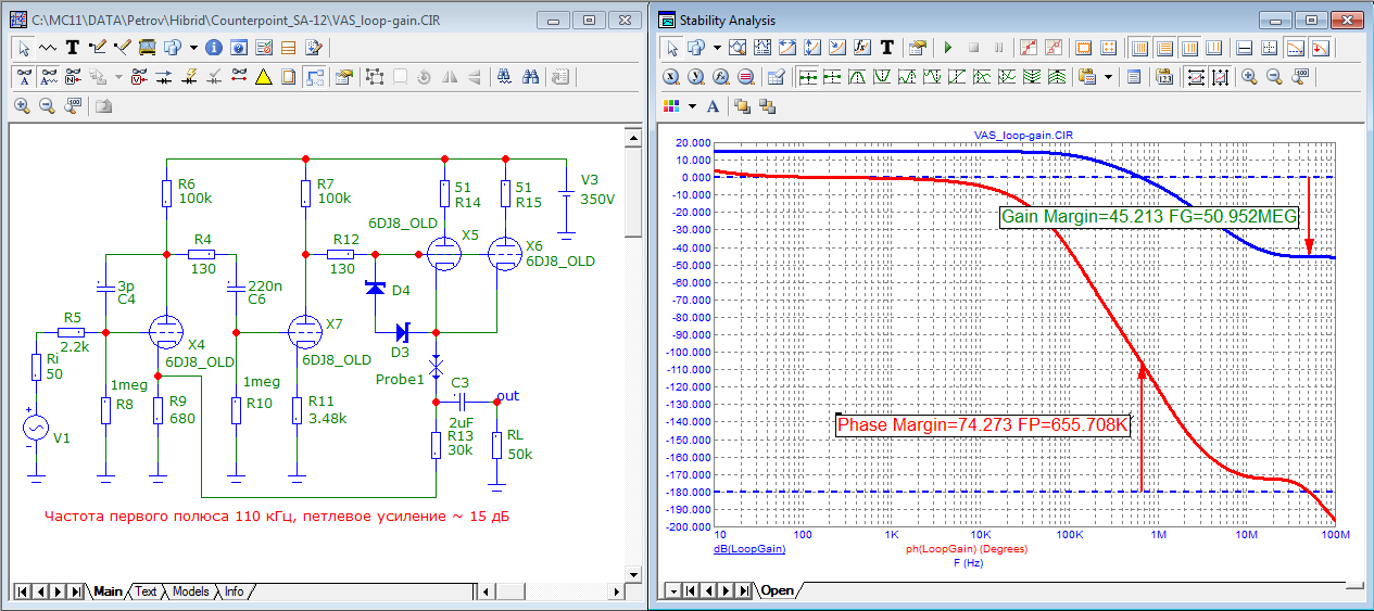

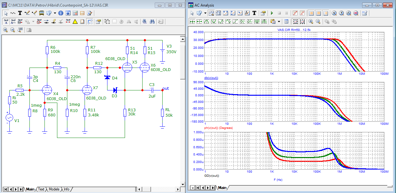

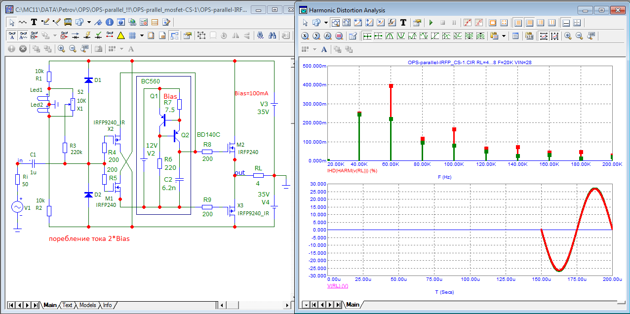

протестировал три версии параллельных ВК на мосфетах.
победителем вышел по всем параметрам ВК с плавающим ГСТ, ток ГСТ стабилен, выходное напряжение Rail-to-Rail, вносимые искажения минимальны.
ВК с двумя ГСТ проигрывает при клипировании (раньше примерно на 5 В), небольшие колебания тока ГСТ обусловлены эффектом Эрли.
ВК с вольтодобавкой вносит наибольшие искажения из-за колебаний тока в резисторах вольтодобавки. Выходное напряжение Rail-to-Rail
вот так работает УН
  • OPS-parallel_Mosfet.zip
    1.1 MB · Просмотры: 75
    58.8 KB · Просмотры: 103
    67.2 KB · Просмотры: 101
    73.4 KB · Просмотры: 101

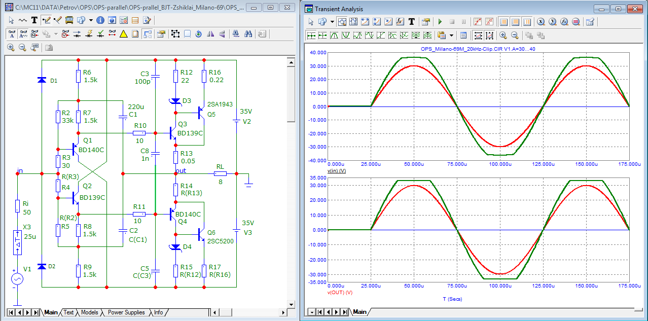

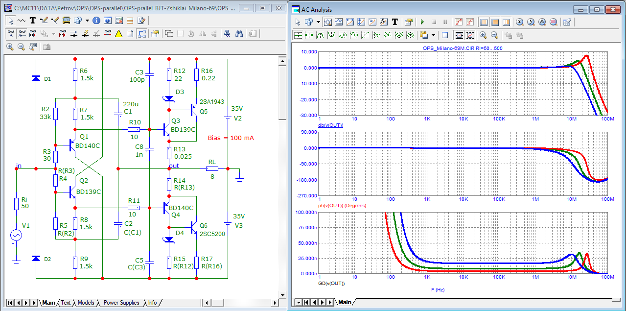

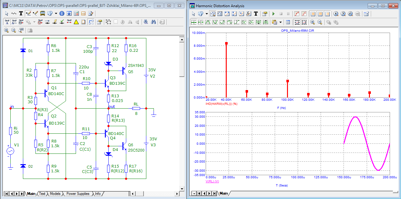

параллельный усилитель стал популярен после публикации его Агеевым
Однако параллельный повторитель с током покоя 100 мА на самом деле потребляет 300 мА (по 100 мА: входные транзисторы, токозадающие резисторв и выходные транзисторы)
Мало известен экономичный вариант параллельного повторителя с применением в качестве выходных транзисторов Шиклаи опубликованный в Circuiti per applicazioni industriali 1969

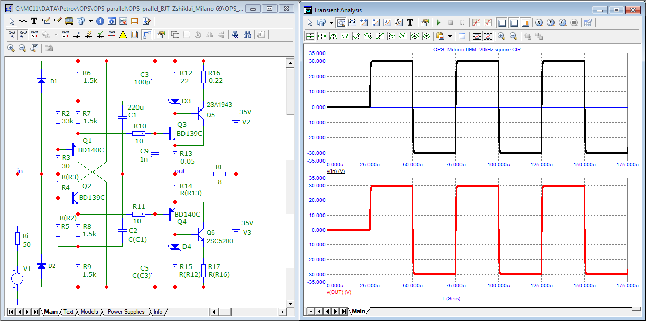

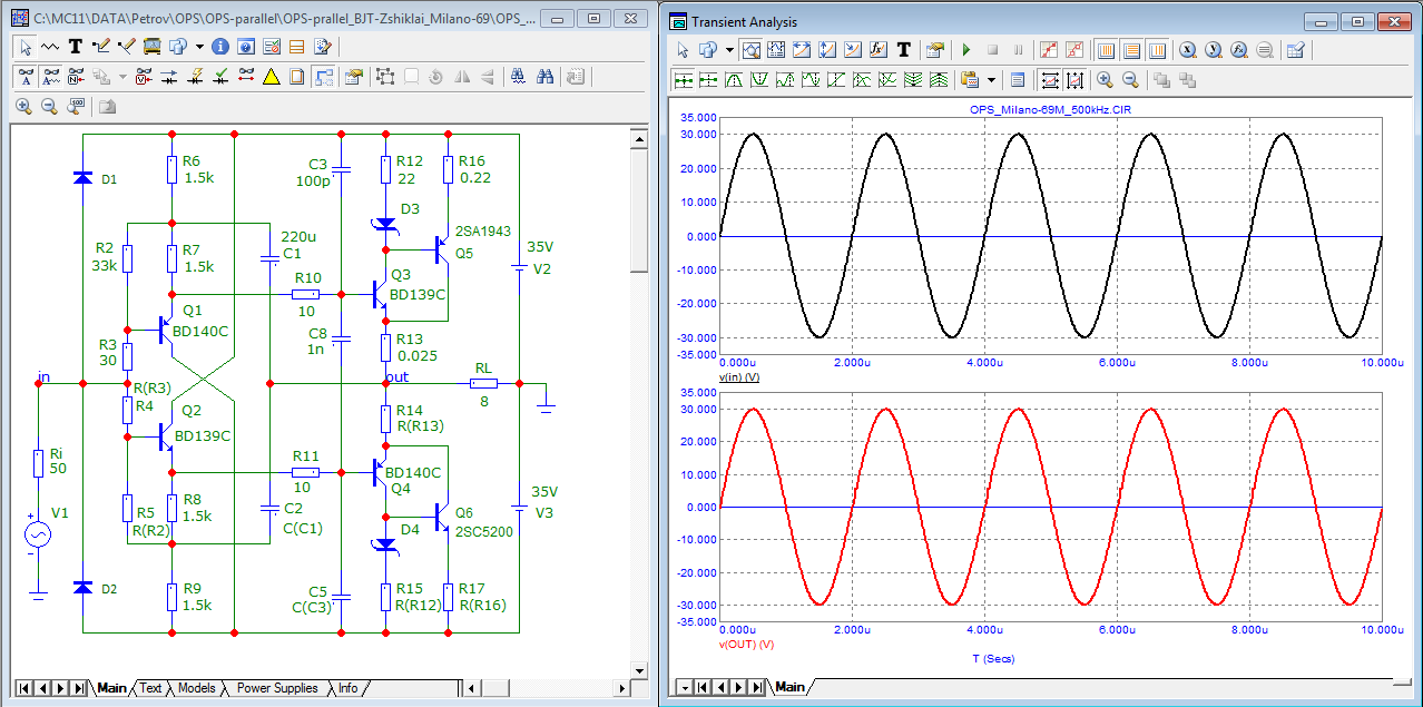

Вот результаты моделирования несколько модифицированной модели такого ВК
    69.5 KB · Просмотры: 105
    74.6 KB · Просмотры: 96
    68.1 KB · Просмотры: 108
    70.9 KB · Просмотры: 90
    75 KB · Просмотры: 107
    84.3 KB · Просмотры: 119

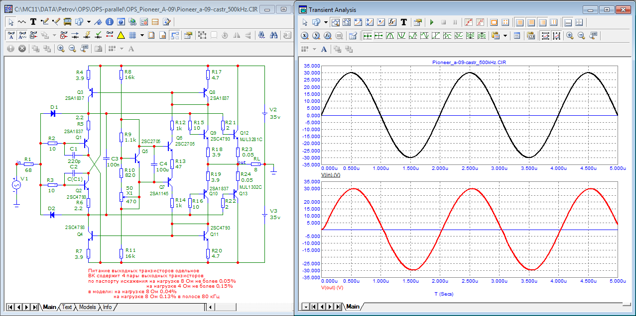

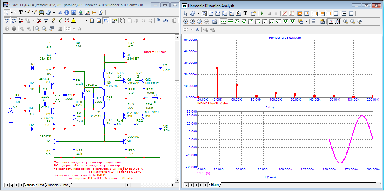

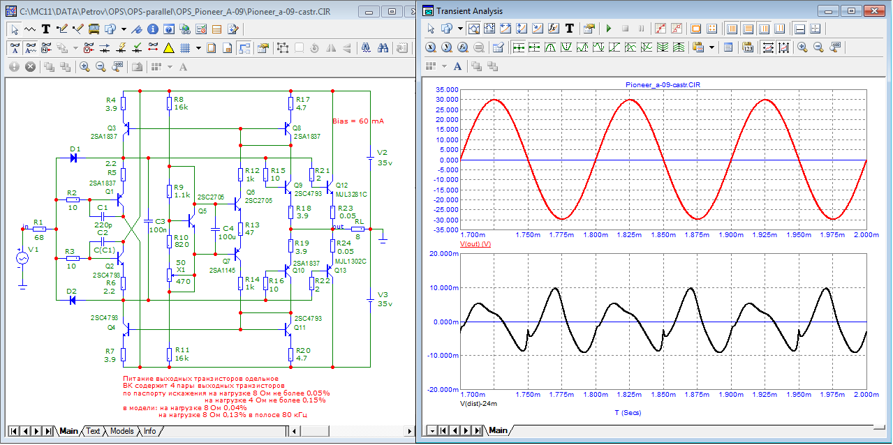

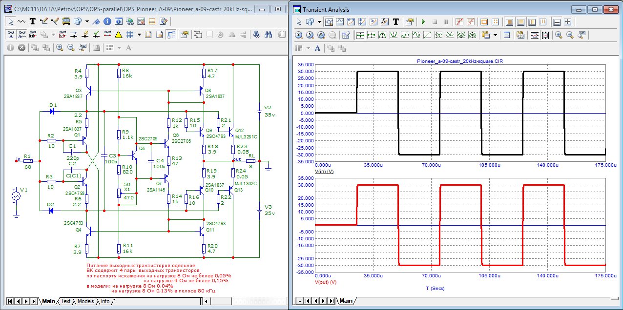

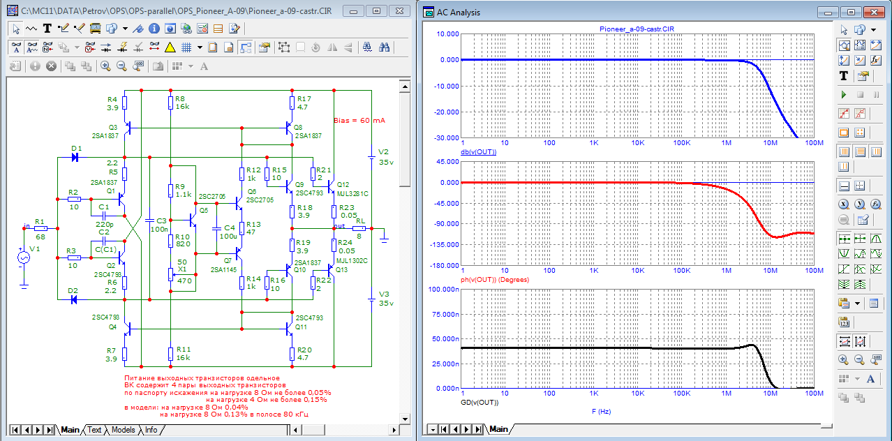

еще один параллельный ВК на который хотелось бы обратить внимание это ВК усилителя без общей ОС Pioneer A-09
Его особенность в том что с целью уменьшения искажений с ростом амплитуды входного сигнала растет и ток покоя входных каскадов (своего рода ПОС)
    79 KB · Просмотры: 113
    84.6 KB · Просмотры: 113
    80.3 KB · Просмотры: 107
    84.7 KB · Просмотры: 98
    88.1 KB · Просмотры: 102

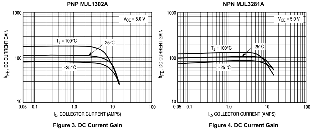

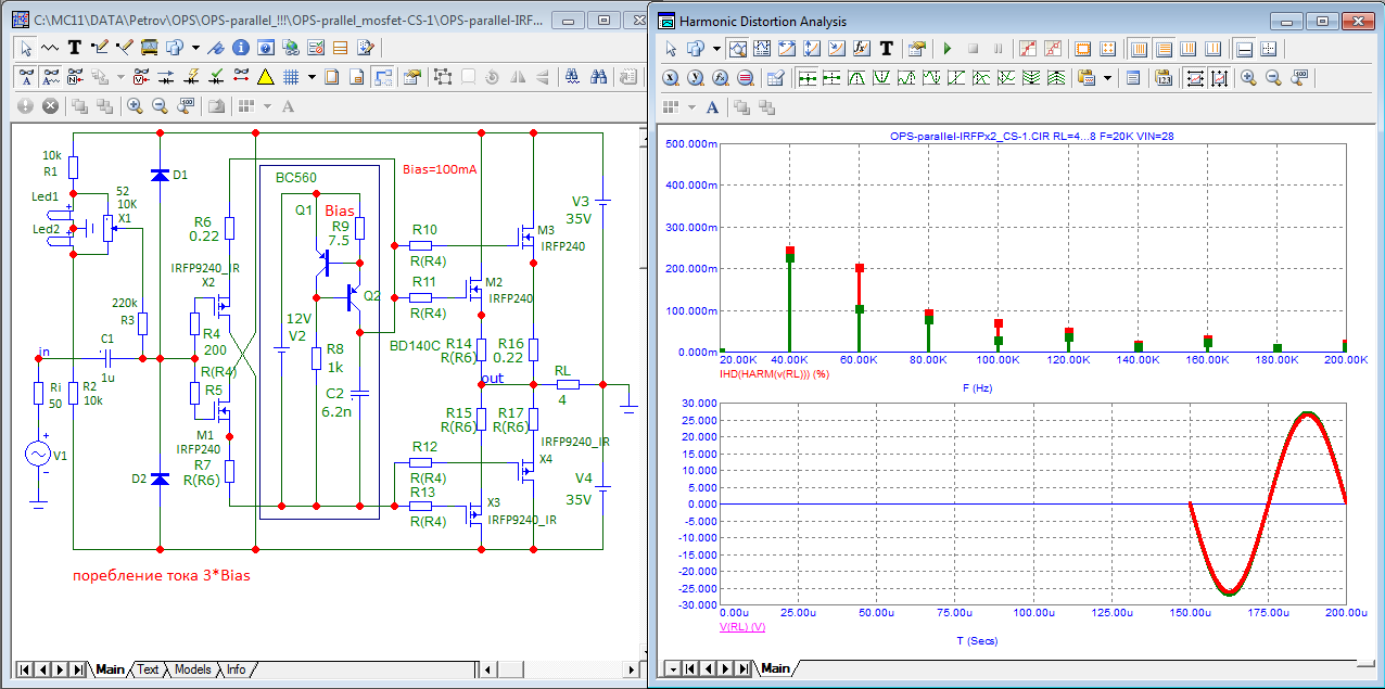

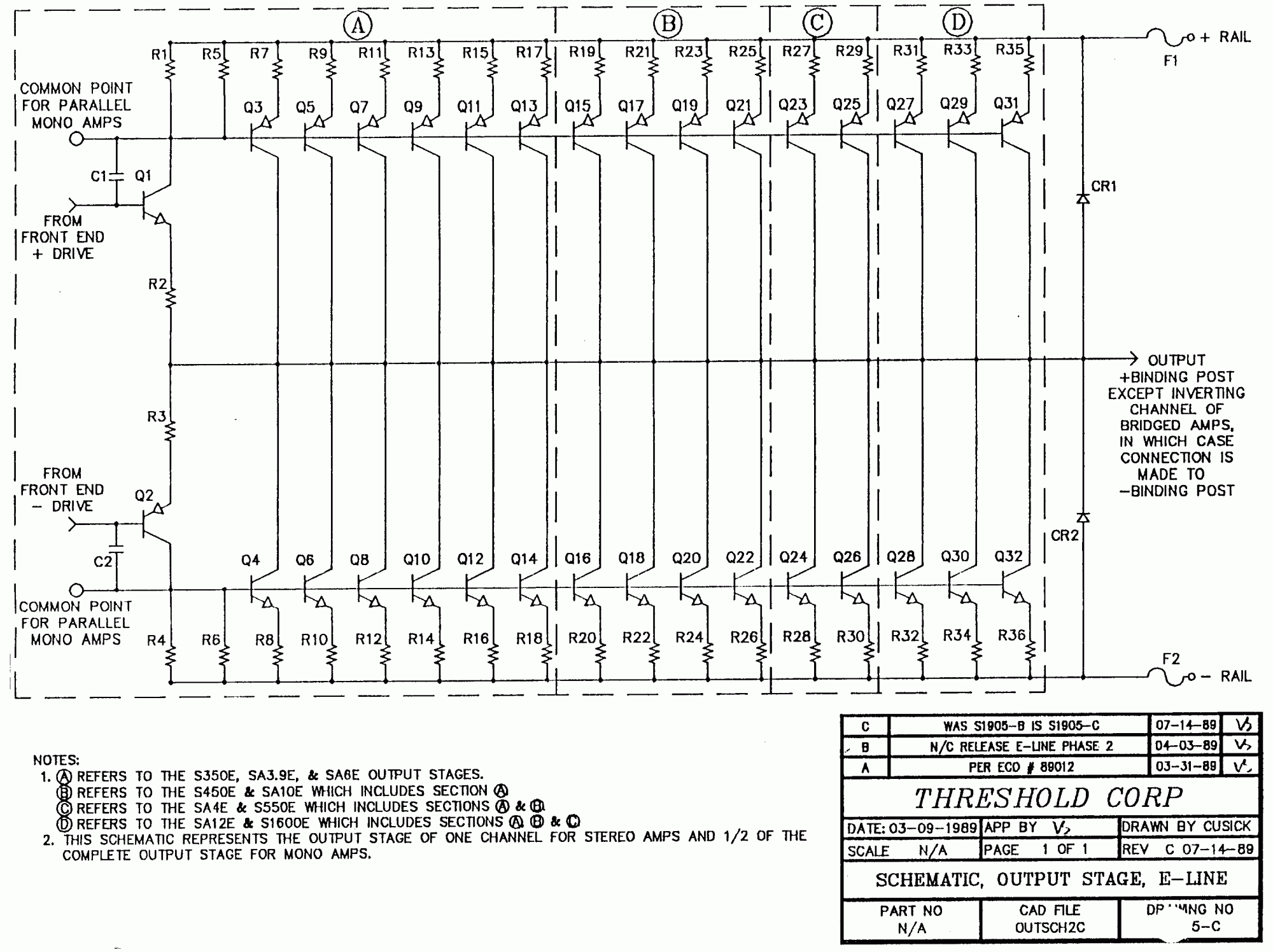

Если посмотреть графики коэффициента передачи тока базы мощных транзисторов, то можно заметить что при токе коллектора выше нескольких Ампер коэффициент передачи начинает снижаться. Поэтому не удивительно что во многих усилителях стоит до 10-ти и более спаренных транзисторов. Нельсон Пасс также как и другие разработчики с успехом использовал этот прием.

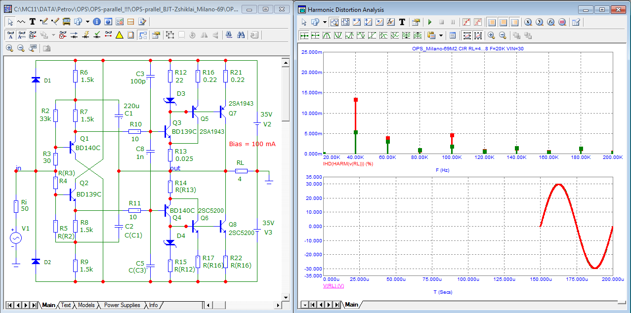

Для повышения нагрузочной способности модифицированного ВК по схеме Milan-69 добавим еще по одному выходному транзистору, причем их коллекторы подключим к выходу как это сделал Нельсон Пасс в ВК усилителя Threshold
Как видим при снижении нагрузки с 8 до 4 Ом незначительно выросли 2-я и 5-я гармоники, высшие гармоники (выше 5-й) остались без изменения.
p.s. при спаривании транзисторов желательно тщательно подбирать пары, особенно если спаренных транзисторов 3 и более чтобы они "пели" слаженно
    67.4 KB · Просмотры: 96
    246.3 KB · Просмотры: 93
    72.6 KB · Просмотры: 80
спаривание полевых транзисторов также пошло на пользу
    71.4 KB · Просмотры: 93
    78 KB · Просмотры: 100

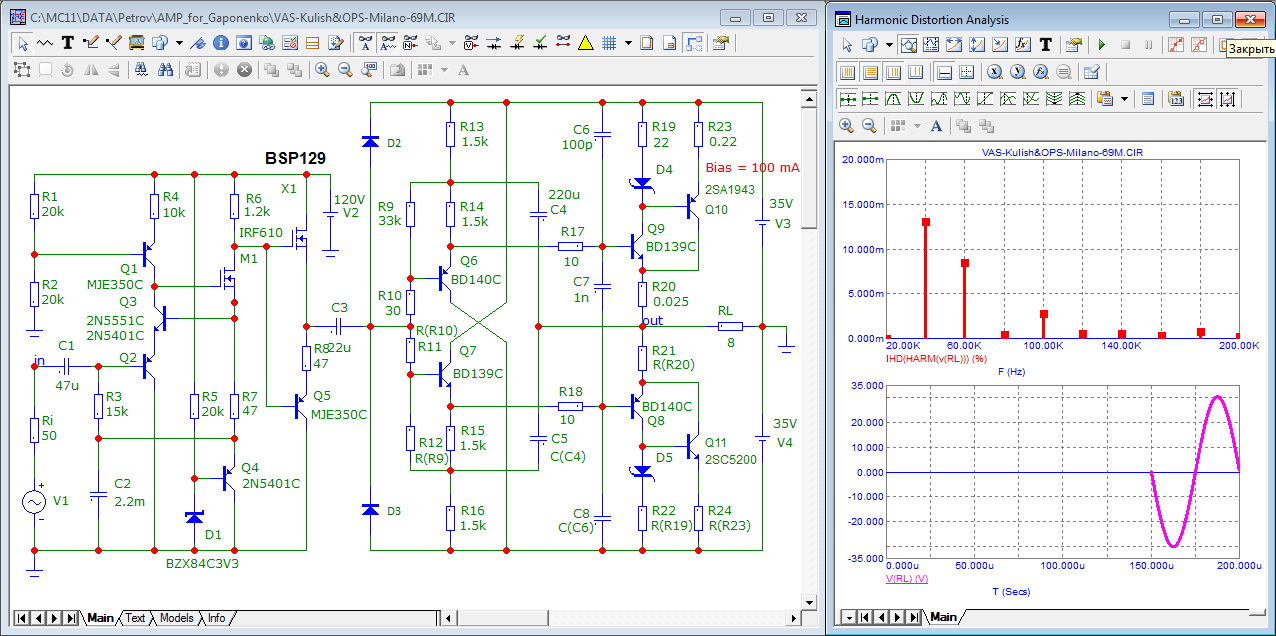

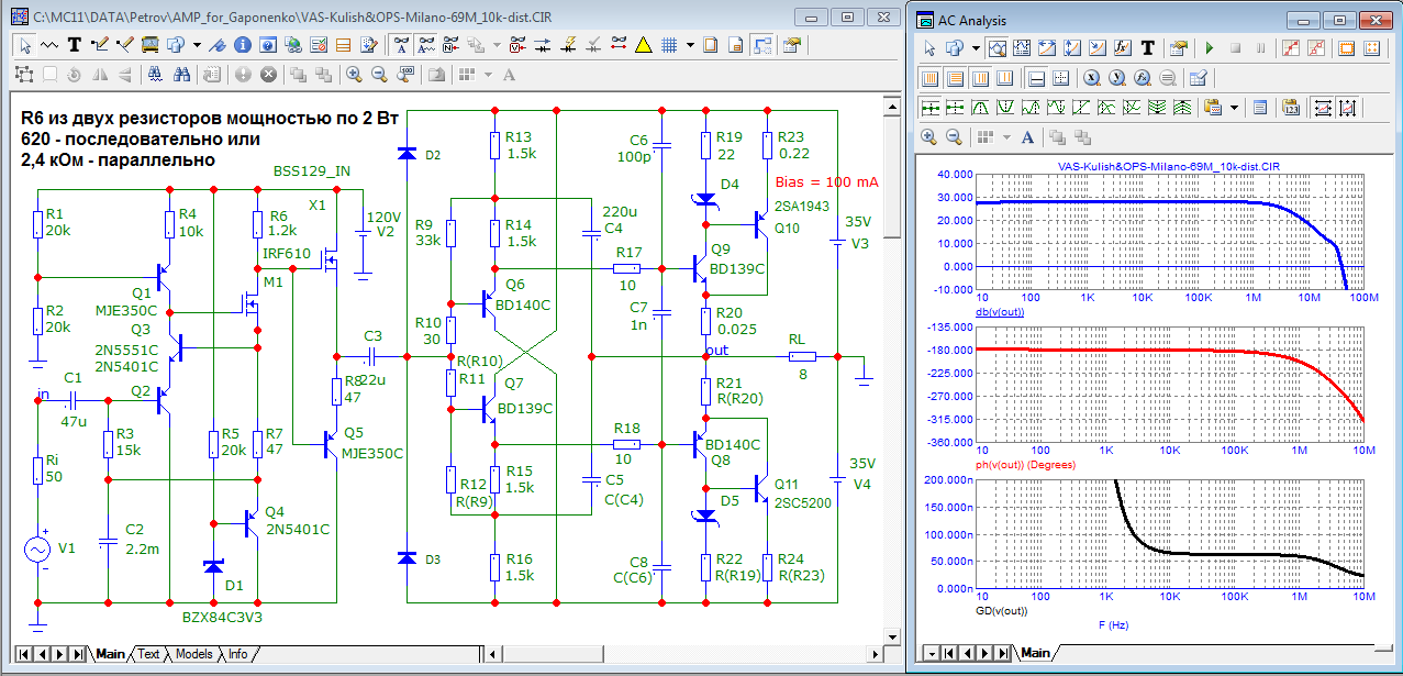

недавно меня попросил друг промоделировать УН Кулиш как альтернативу ламповому драйверу. Я набрал модель.
Он же сторонник типового ВК Агеева с вольтодобавкой, быстро собрал УН (успел до конца отпуска), звуком остался доволен.
Сегодня добавил модель ВК. Вот что получилось. Радует то что ГВЗ усилителя в целом невелик - около 60 нс. Спектр также короткий (как в хороших ламповых усилителях).
    83.2 KB · Просмотры: 126
    93.7 KB · Просмотры: 125

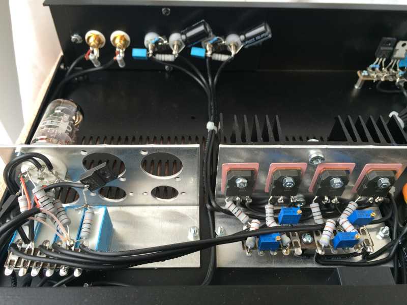

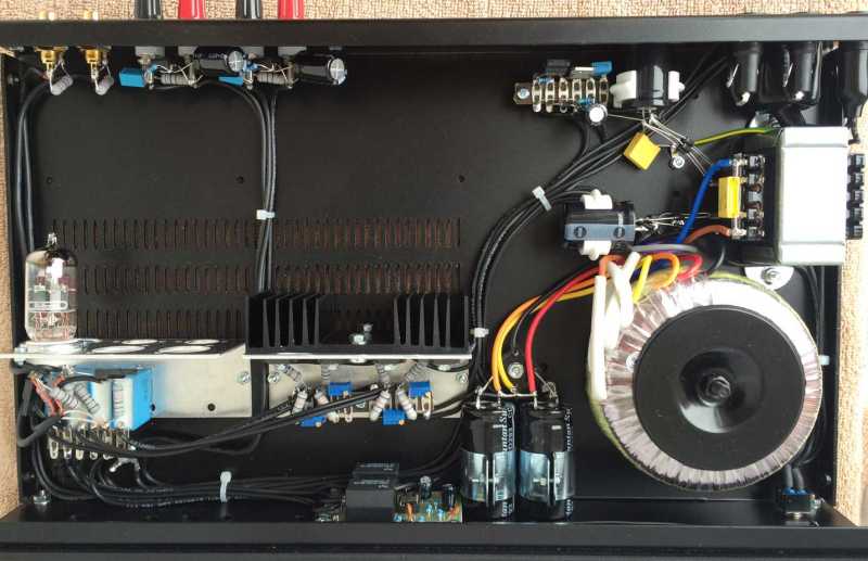

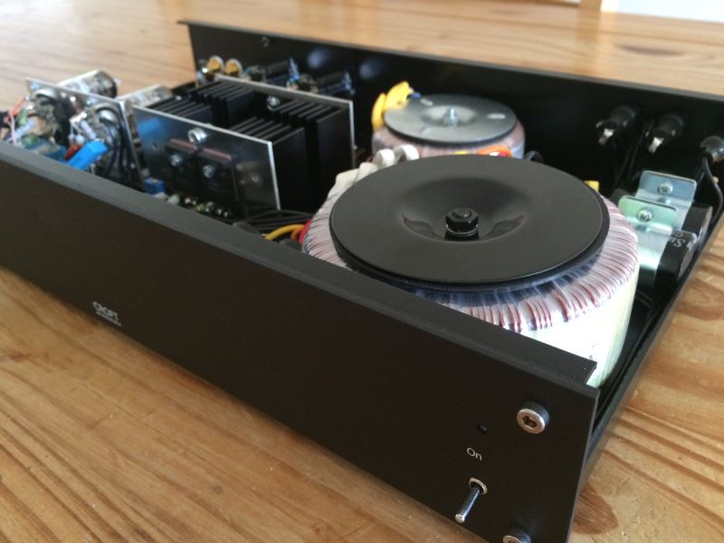

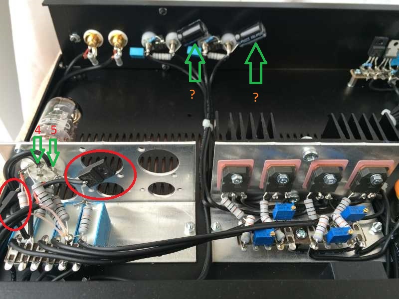

Вопрос ; Есть ли у кого-нибудь схемы гибридных усилителей Croft acoustics ?,
model 7 , model 7R , model- Integrated
    48.8 KB · Просмотры: 104
    47.6 KB · Просмотры: 94
    54.2 KB · Просмотры: 89
Banat, спасибо за вопрос.
Очень жаль, что в начале ноября 2022 года разработчик этих усилителей Гленн Крофт скончался.
Добрый день Petr !
На основе очень ограниченной информации я пришел к выводу что стерео гибрид Croft-Model 7 имеет лампу Ecc83 на входе, где каждая половина управляет одной парой K1058/J162, На основе фотографий я вижу что выходной каскад очень плохо настроен с холостым ходом ток близок к классу B поскольку радиатор довольно мал,
Я также заметил что между каждой половиной лампы Ecc83 и выходным каскадом мощности имеется некий простой активный промежуточный каскад, этот усилитель Croft работает без глобальной отрицательной обратной связи.
    113.3 KB · Просмотры: 74

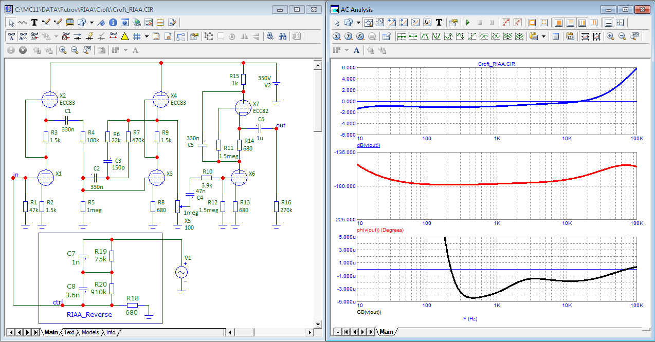

Здравствуй, banat!

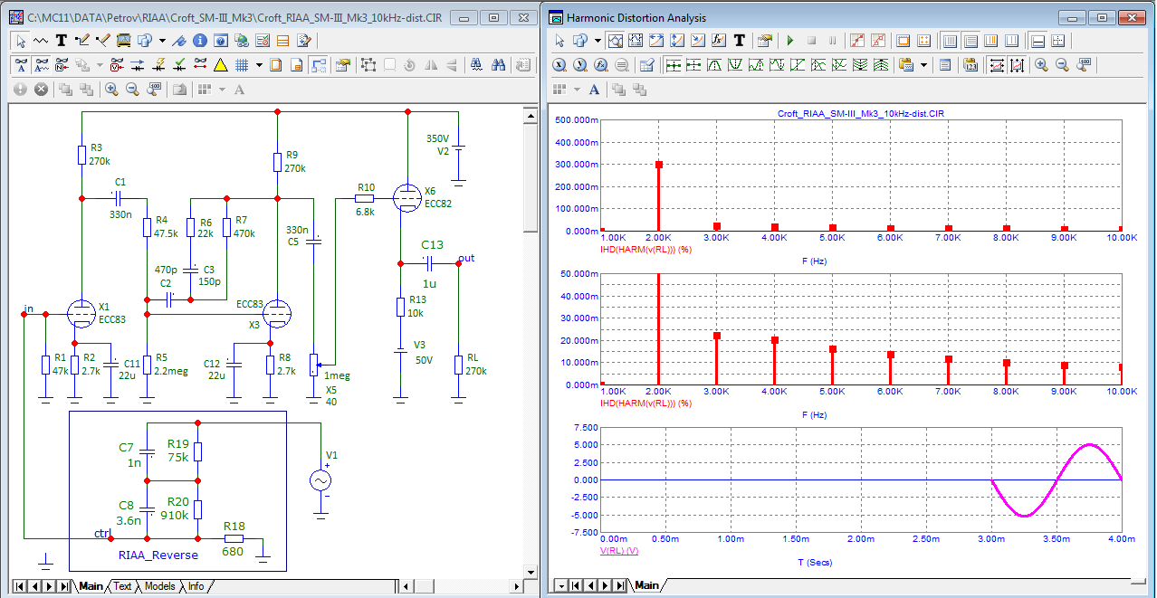

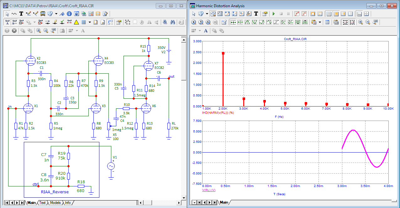

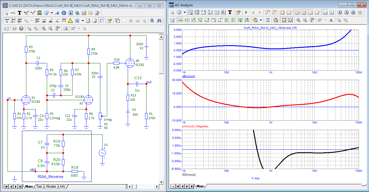

я встретил схему корректора, вот как выглядит его работа в модели
модель корректора на SRPP работает так
    72.8 KB · Просмотры: 81
    73 KB · Просмотры: 85
    68.3 KB · Просмотры: 82
    71.2 KB · Просмотры: 92

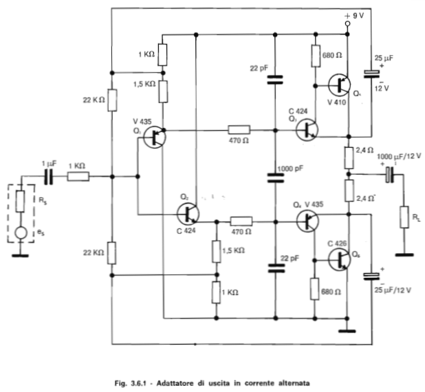

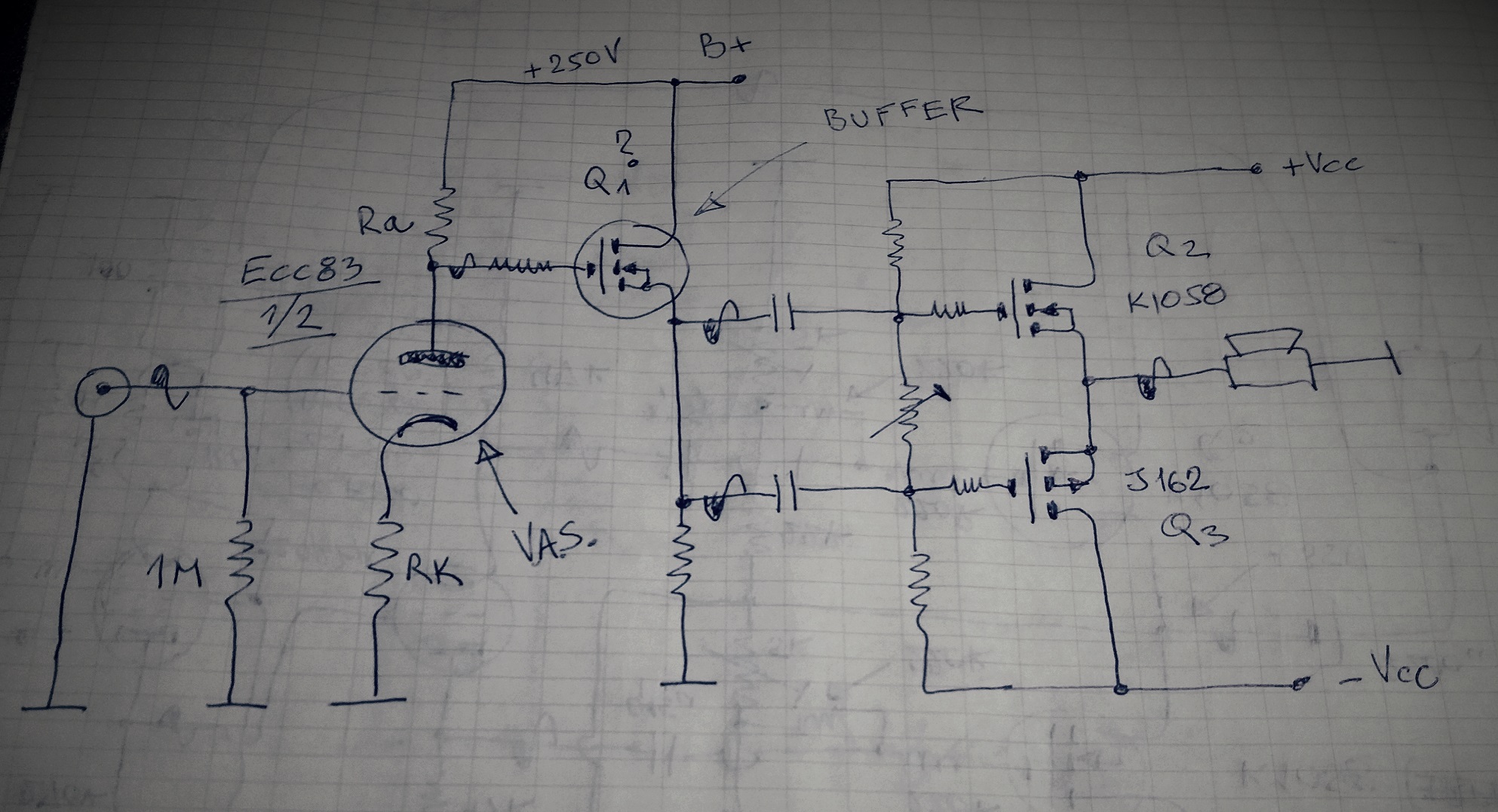

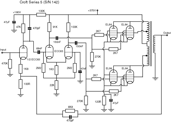

по усилителям я нашел схему с выходным трансформатором. Можно представить что как вариант вместо ВК на лампах и трансформаторе применен ВК на мосфетах
    55.8 KB · Просмотры: 85
Входные ёмкости не позволяют использовать мосфеты вместо ламп по аналогии. Нужен низкоомный выход (много чего есть у Броски))).
Добрый день Petr !
я не силен в лампах, но аналог ECC83 6Н2П имеет высокое внутренне сопротивление (50...70 кОм) и если в RIAA они как то работают при низком выходном напряжении, то в драйвере для раскачки ВК даже с дополнительным буфером уже в звуковом диапазоне TIM-искажения во всей красе (они есть и на входе буфера). Не берусь утверждать что так есть и в реальности, возможно модели ламп неточны.
. Вы совершенно правы. Один ранний вариант гибридной схемы собрал на лампе EF86 в триодном включении. Она в таком режиме красиво звучит. Получилось откровенно плохо.
И только нынешний вариант с раскачкой 6П14П в триодном включении обеспечил нужное звучание.
Та же проблема обнаружилась в приборе с выходом на паре латералов с раскачкой операционником 544УД2. На высокой частоте выходного тока операционника недостаточно для управления затворами выходного повторителя.
Та же схема LLano Trinity c куриной 12АХ7 на входе уже сомнительная в плане результата.
И как замечательно поет сейчас 6П14П в триоде. Выход по схеме Тринити, очень удачная схема, плавная регулировка, нулевой фон.

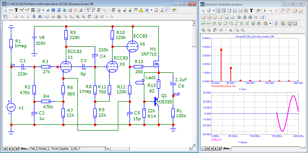

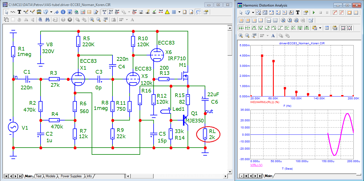

чтобы выжать хоть какой то результат Норман Корен наворочал схему с ООС, но нагрузочная способность никуда не годится. Добавил буфер, с ним как то работает, но ГВЗ высок и сваливается выше 100 кГц.
p.s. взял ООС с выхода, нагрузочная способность несколько повысилась
    73.9 KB · Просмотры: 75
    86.3 KB · Просмотры: 74
Петр я приношу извинения за поздний ответ поскольку мне помешали принять участие в демонстрациях сотен тысяч людей против непопулярного режима НАТО в Сербии.
Но давайте продолжим тему гибридных усилителей...
Эта схема — моя основная идея того как собран гибридный усилитель Croft-7. Эти оригинальные усилители Croft-7 возможно не представляют собой ничего особенного с точки зрения электрического качества, но дело в том что как только на рынке появляются какие-то образцы они быстро распродали, думаю многие Этот усилитель подойдет для аудиофилов по качеству звука.
    529.2 KB · Просмотры: 108
Вилсон, помню, что Нельсон Пасс применял в драйвере для своего Алефа какой-то JFET высоковольтный с малой емкостью затвора. В этой схеме не такой случайно?
Александр Добрый день!
Я действительно не знаю как N.Pass добился этого в своем усилителе Aleph, но в любом случае вместо этого буферного транзистора должен быть какой-то MOSFET (Jfet) средней мощности с малой внутренней емкостью и высоким рабочим напряжением.
Aleksandr

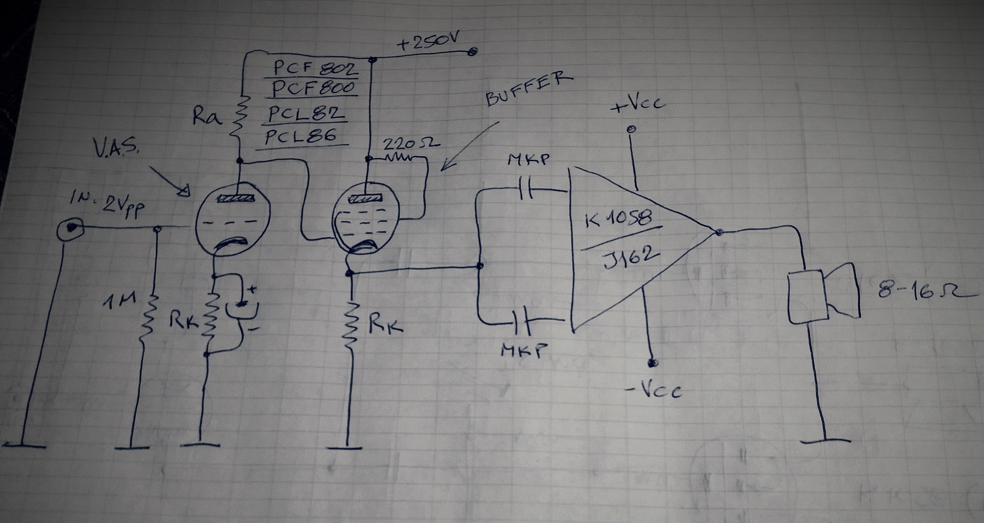

b принципе вполне возможно использовать лампу в буферном/драйверном каскаде, по моему мнению для этой цели подходят различные триодные/пентодные телевизионные лампы как серии P так и серии E, поскольку при включении пентодов в качестве псевдо триоды имеют очень малое выходное сопротивление.
    464.1 KB · Просмотры: 82
Aleksandr

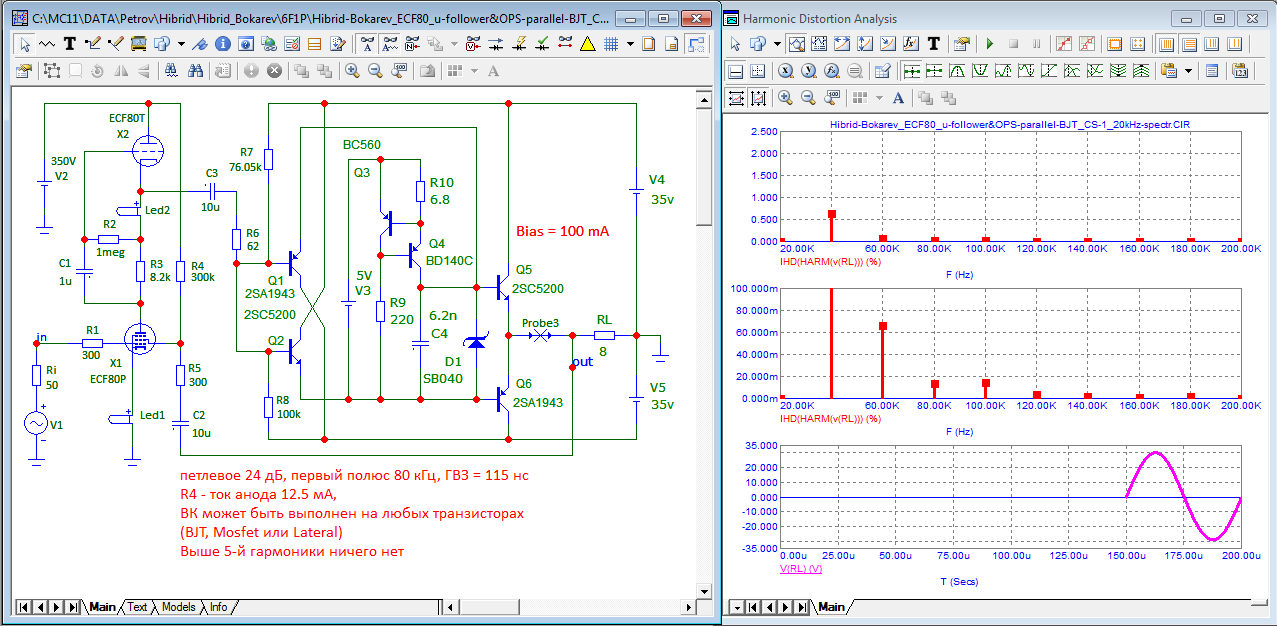

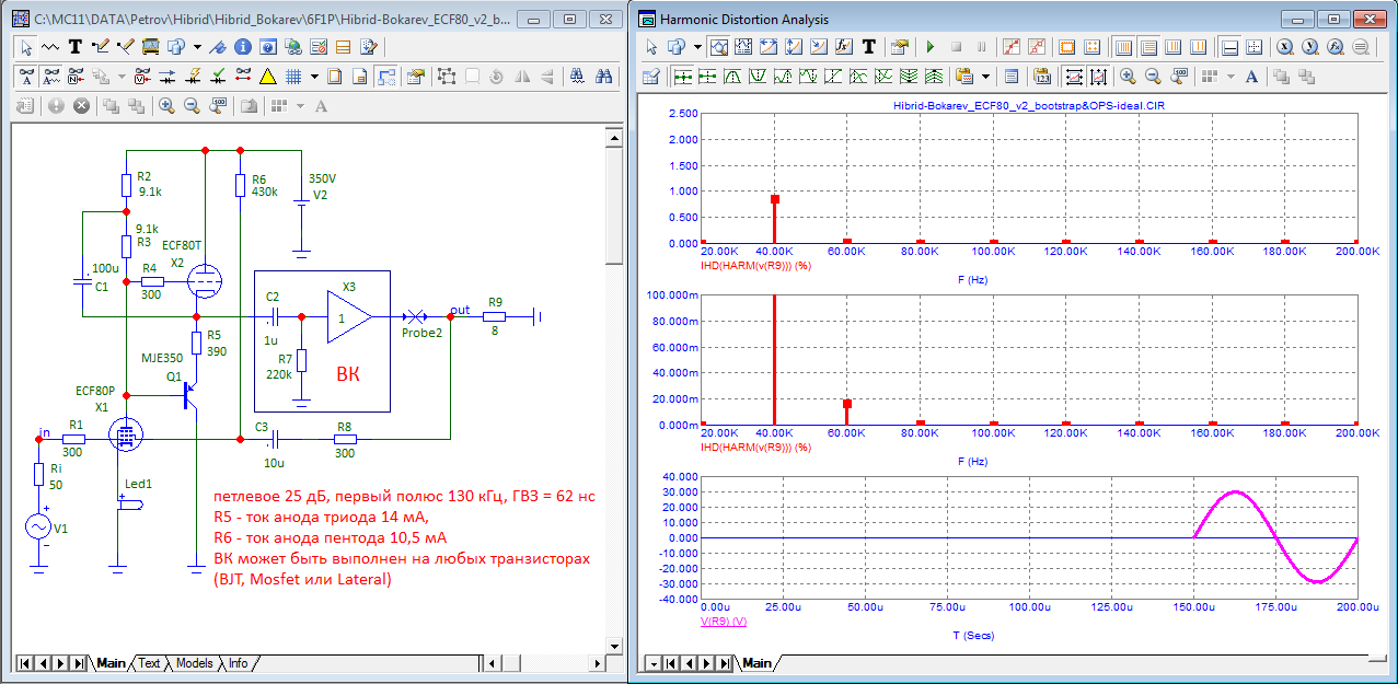

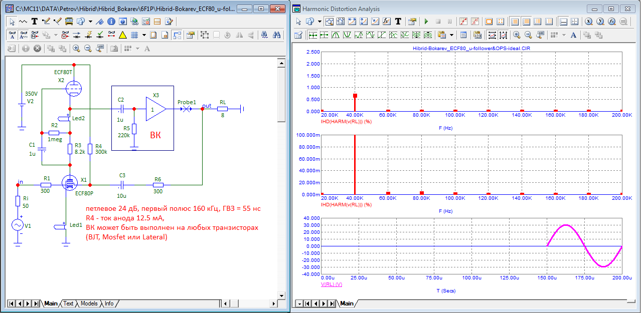

Да, хороший вариант! 6Ф1П\Ecf80
на качество звука большое влияние оказывает ГВЗ. Посмотрим каково влияние, казалось бы безобидных, радиочастотного фильтра на входе УМЗЧ и индуктивности на его выходе. В качестве усилителя используем идеальный усилитель.
    73.4 KB · Просмотры: 75
Александр, вы не рассматривали классический вариант u-повториеля?
результаты моделирования очень даже обнадеживающие: спектр короткий, ГВЗ близко к 100 нс
Уровень 2-й гармоники мал, но достаточный для придания звуку "ламповости"

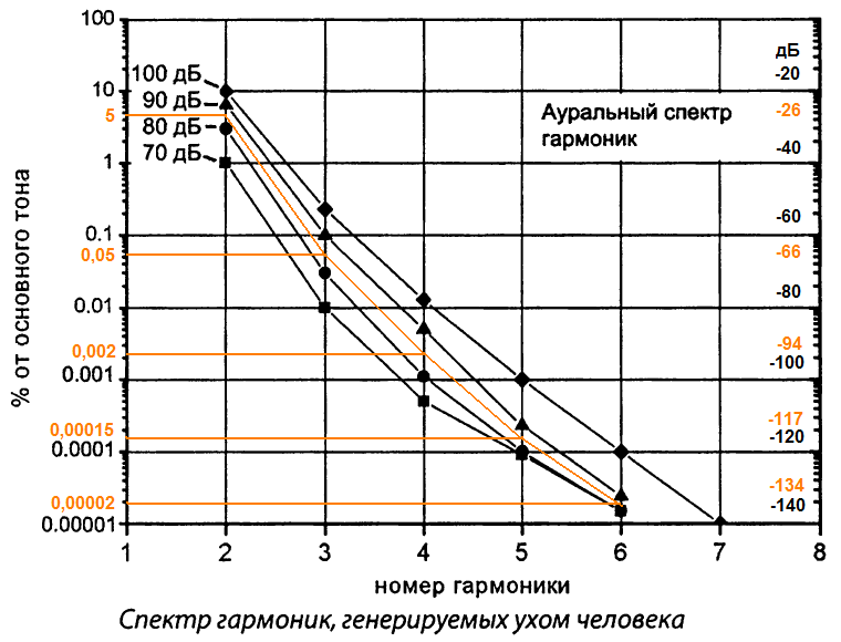

В то же время 2-я гармоника примерно на порядок ниже допустимой по Олсону
    84.1 KB · Просмотры: 89
    70.9 KB · Просмотры: 67
    48 KB · Просмотры: 82

Александр, я рад бы опробовать все предложенные вами варианты схем. Самому это очень интересно и полезно на будущее.Но одно думаешь, а другое получается. Навалились проблемы , занят другим, звук пока отодвинулся в сторону. Радует созданный гибридник и удачная лампа в драйвере. Звук наконец обрел нужный баланс, который боюсь нарушить новым вмешательством.

Скорее не придания звуку "ламповости", а приведения спектра ближе к естественному, ушному.
К эффекту маскирования низшей гармоникой высших.
