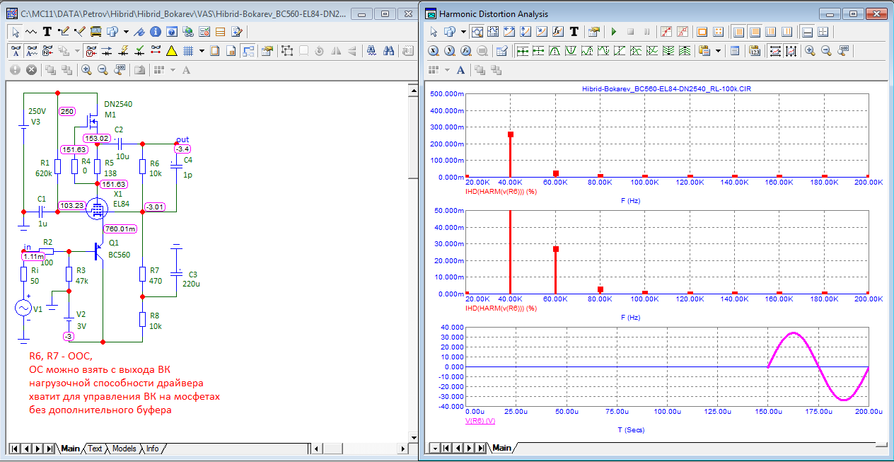

banat, ввести ООС в первую сетку 6П14П можно следующим образом

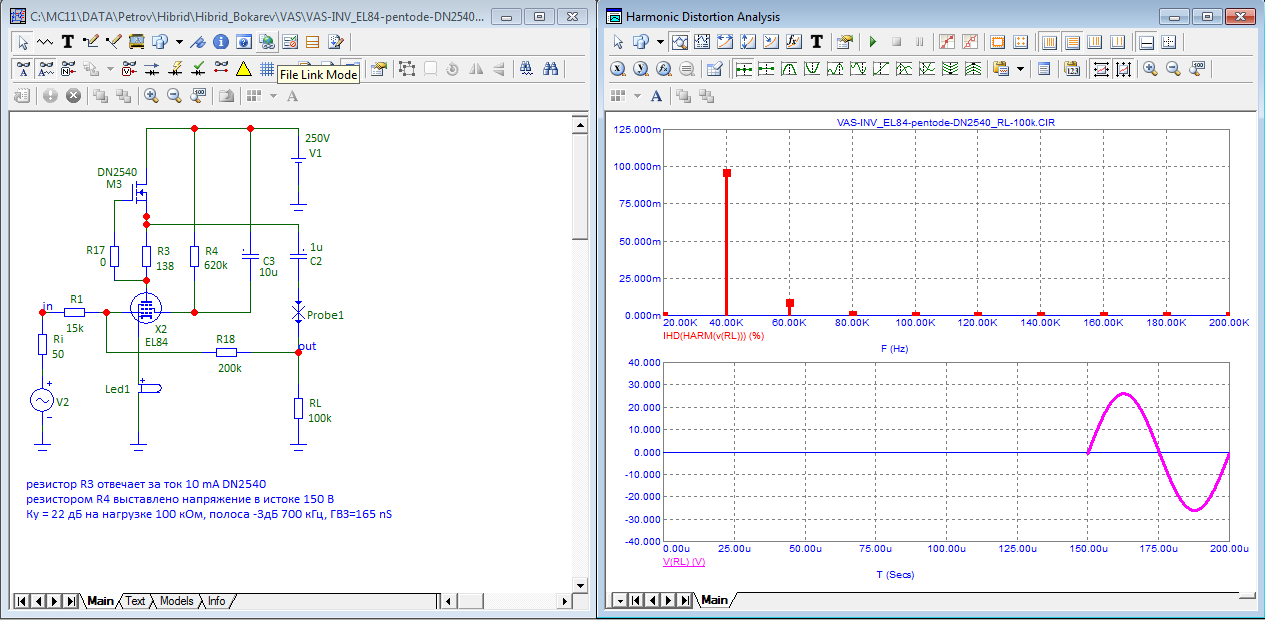

Есть идейка 6П14П в пентоде, инверсное включение, с выхода- в сетку. На входе 15 ком, с выхода 200ком. Получим ООС достаточной глубины, низкое выходное. Полосу приличную.

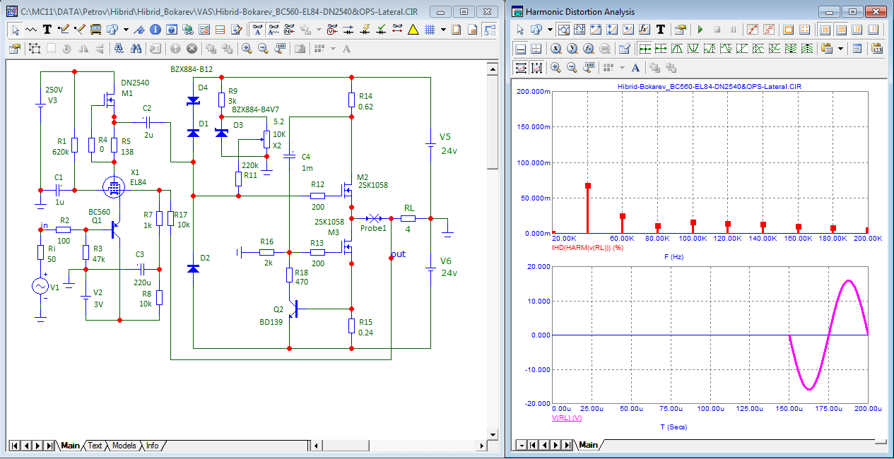

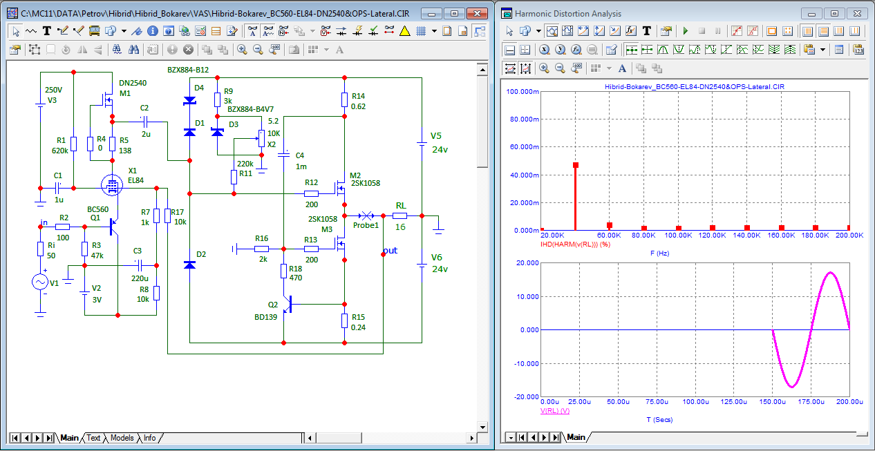

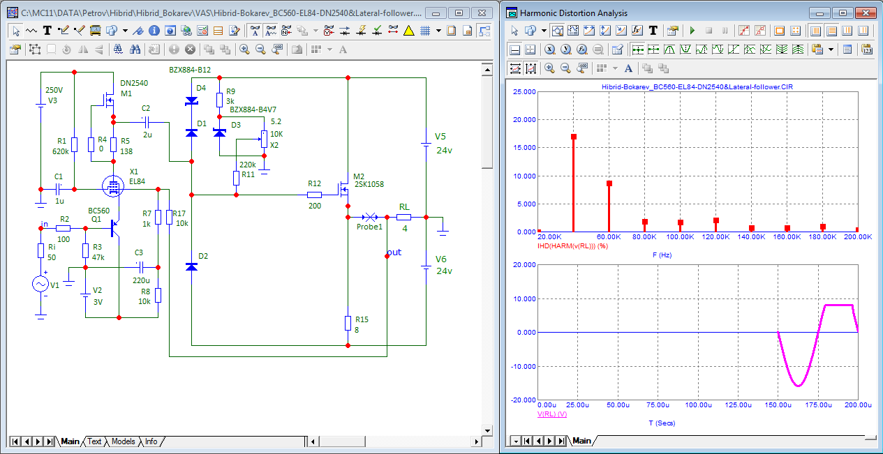

С другой стороны, лично меня интересует использование тех же выходных силовых транзисторов N-типа вместо комплементарных пар N/P, поэтому при использовании тех же транзисторов N-типа выходной силовой мост PP может быть либо Circlotron тип или тип SEPP, например, лично я в настоящее время заинтересован в этом типе гибридного усилителя мощности, который в основном представляет собой гибридный вариант усилителя JLH1969, но занятость различными другими обязательствами мешает мне на данный момент...
возможный вариант применения латералов одной проводимости
    73.6 KB · Просмотры: 117
Применить драгоценный латерал в роли истокового резистора -особый род цинизма :)
не истоковый резистор, а активный генератор тока управляемый со стока верхнего латерала - псевдодвухтактник
почувтсвуйе разницу
виноват, упустил...Смотрю.
А, понятно. Повторитель Уайта. Примерно полуторатактник)))
Полшага до полноценного квазикомплементарного выходного каскада. :)
    65.2 KB · Просмотры: 118
Ваш вариант продвинутее моего, у вас в аноде деплешин.
Фишка такого включения- в среднем положении регулятора уровня ООС чуть глыбше, чем по концам. И выходное чуть ниже. Делал, неплохо, но с лампой промазал. А сейчас все как бы неплохо. Полоса 700, ГВЗ 165 нс -внушаить! :)

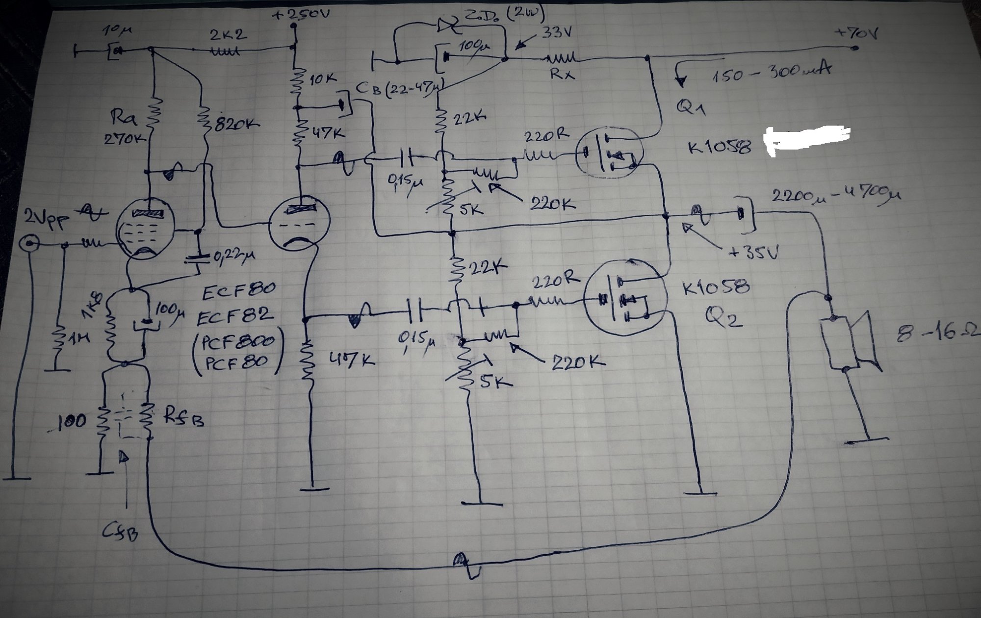

В этой моей быстро нарисованной схеме использованы наработки старых усилителей OTL с лампами, пентод на входе является единственным усилителем напряжения, который далее напрямую подключен к фазоинвертору, в фазоинверторе положительная реакция подается на анод схема через конденсатор Сб, такой динамически расстроенный инвертор Фаза далее возбуждает несимметричную выходную силовую цепь SEPP с теми же двумя транзисторами К1058.
    311.8 KB · Просмотры: 111
Petr-51
Теоретически эта схема должна работать хорошо, возможно с небольшими корректировками некоторых значений пассивных элементов,
Думаю, усилитель напряжения и фазоинвертор вполне можно выполнить на лампе ECF80 \6Ф1П , пентод на входе. триод в фазоинверторе. Увидел, это решение уже выполнено.
И первая мысль: а что если вместо латералов применить что-то попроще и доступнее. те же IRFP240-9240 ?
Использование IRFP240 для выходного каскада мощности SEPP создаст проблему с выбором схемы стабилизации тока покоя, а также вероятно что триод вместо фазоинвертора должен быть немного более мощного типа из-за увеличенная емкость затвора транзистора IRFP.

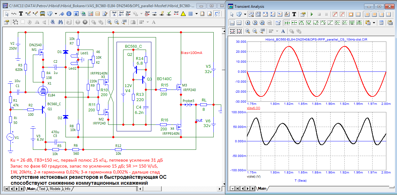

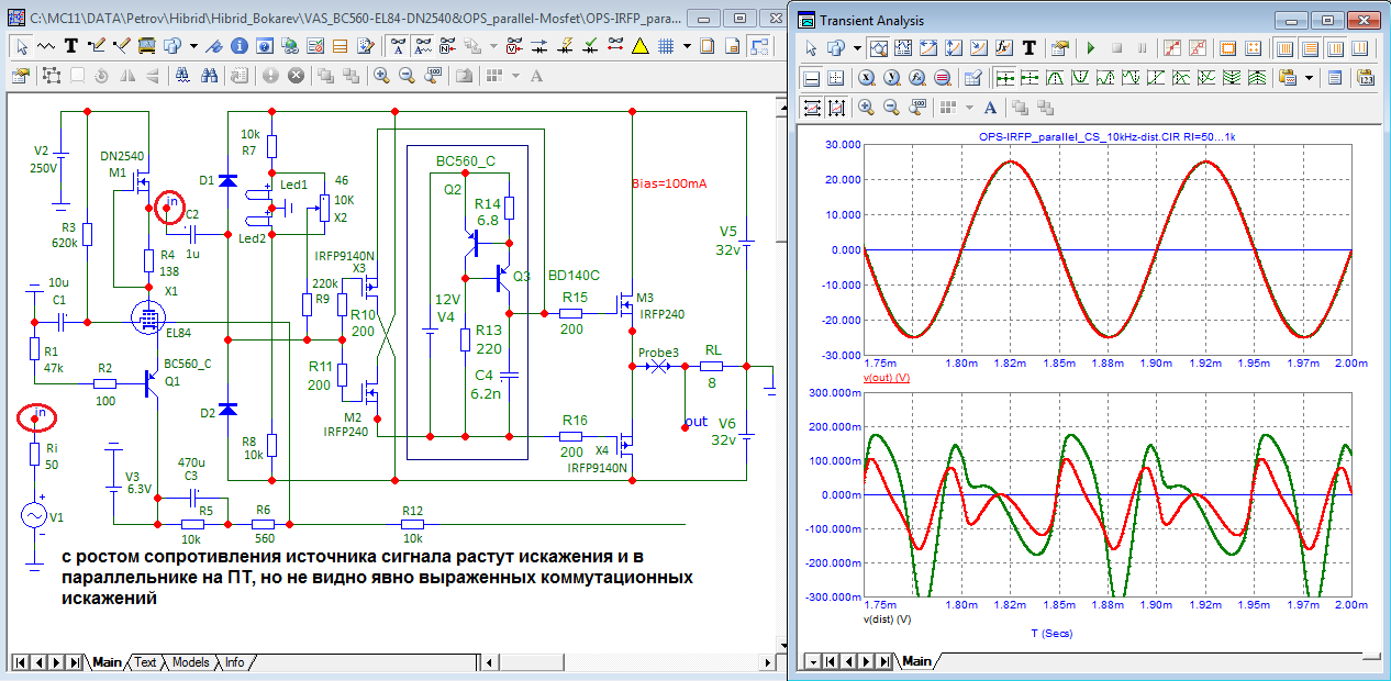

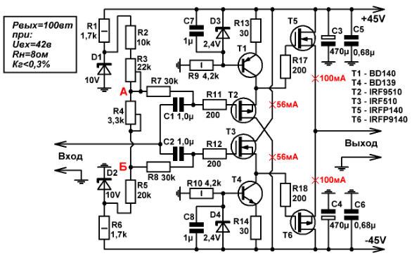

можно применить параллельный повторитель на мосфетах
Чтобы получить выход Rail-to-Rail достаточно применить плавающий источник питания 12...15 В с током нагрузки 150...200 мА. Для стабилизации ГСТ достаточно вынести маломощный транзистор на теплоотвод. ПТ (также как и BJT) в параллельнике работают по закону токового зеркала

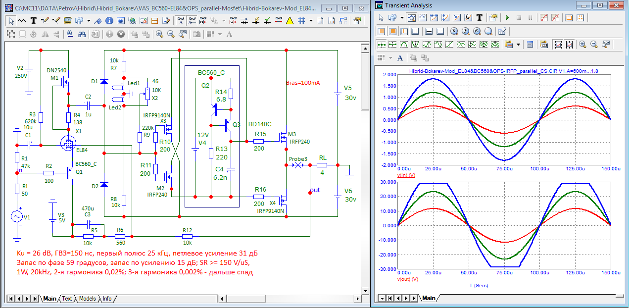

    69.7 KB · Просмотры: 134
    88.6 KB · Просмотры: 120
Да, схема простая и на доступных деталях. Однозначно лучше мощных повторителей с резистором или источником тока в истоке.
И главное достоинство этой схемы -усилитель напряжения. Одна деталь , в ней вся схема.

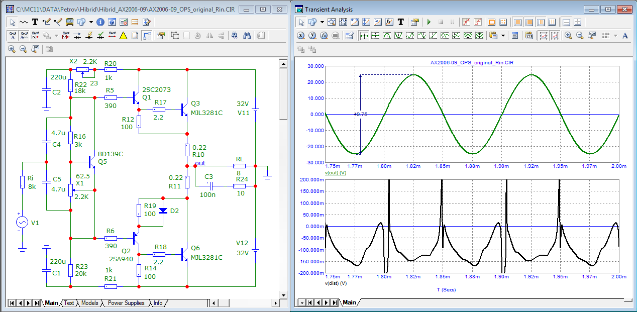

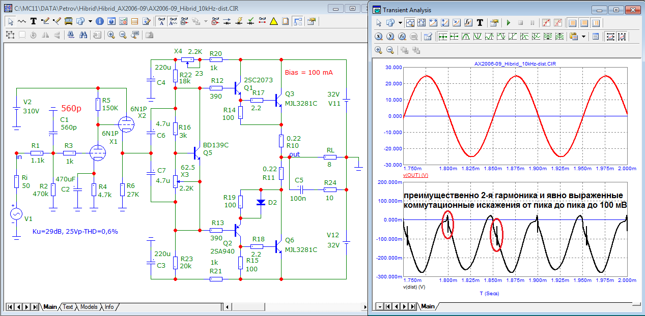

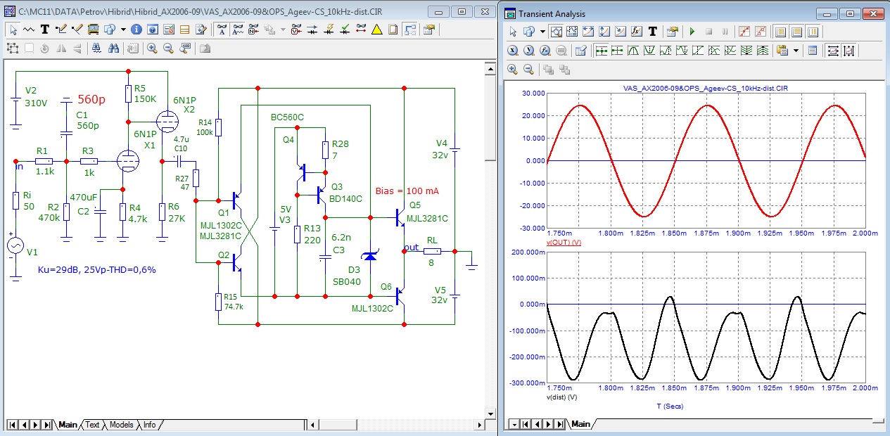

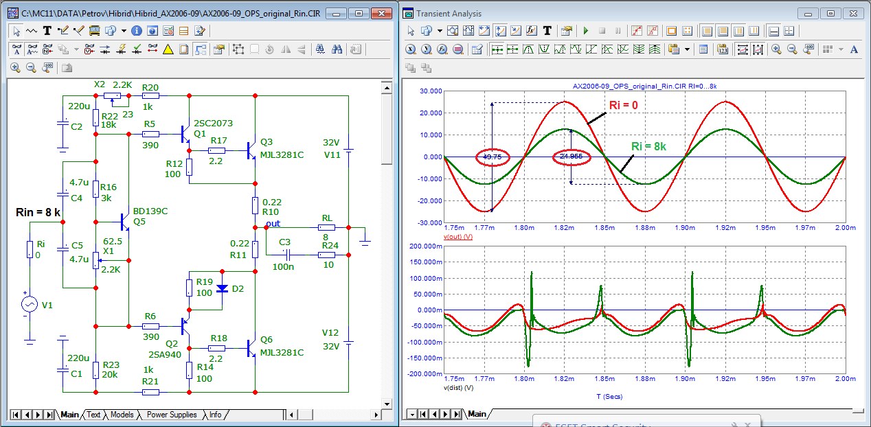

сравним работу двух гибридов при одинаковой нагрузке 8 Ом, напряжении питания +-32 В и токе покоя 100 мА.
Hibrid_AX2006-09_10kHz-dist.pngHibrid_BC560-EL84-DN2540&OPS_IRFP-parallel-CS_10kHz-dist.png
заменим ВК на параллельный с плавающим генератором тока
уровни 2-й гармоники одинаковые, но в параллельном ВК нет явно выраженных коммутационных искажений

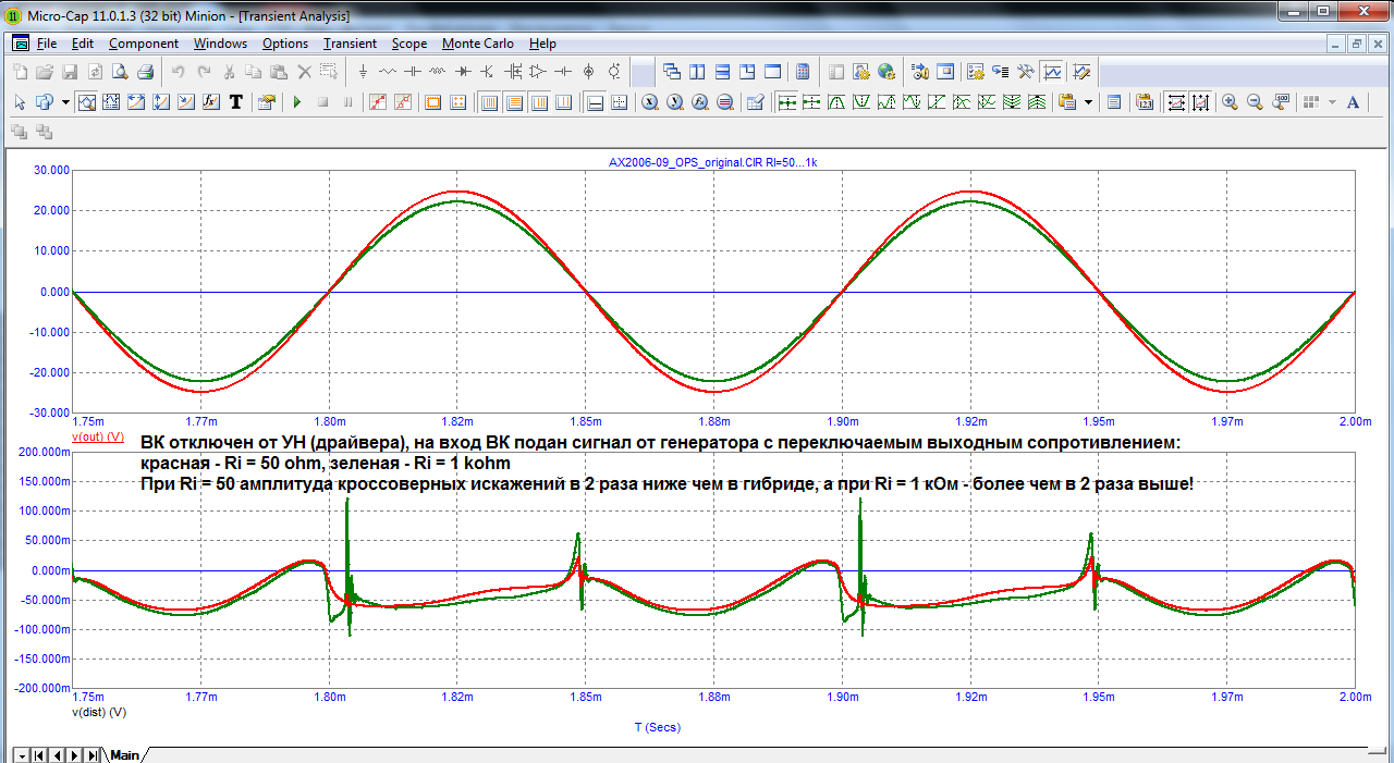

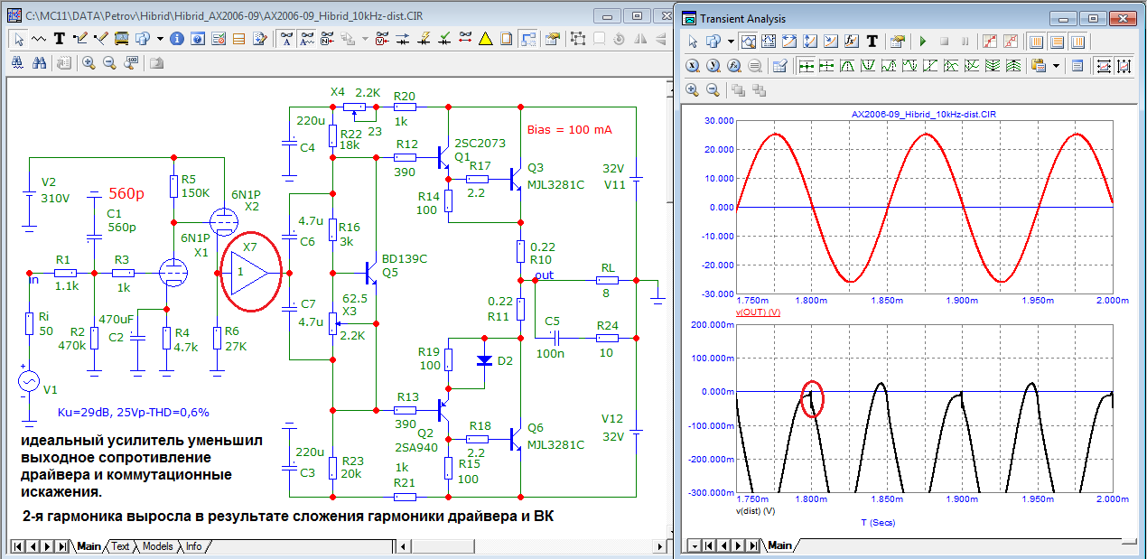

Скажите, уменьшение выходного сопротивления (умощнение) драйвера может уменьшить коммутационные искажения?
хороший вопрос
низкое выходное сопротивление (хорошая нагрузочная способность драйвера) желательно, оно способствует снижению искажений, но не убирает их вовсе, если они присущи ВК. Помочь может быстродействующая ООС (если таковой он охвачен).
    114.1 KB · Просмотры: 91
    88.8 KB · Просмотры: 88
Ні, категорично. Бо комутаційні спотворення вихідної пари визначені її режимним струмом і опором резисторів в колах їх емітерів, в першому наближенні.
Тому, перш за все, адекватний режим вихідної пари.
Швидкість перемикання вихідної пари можна прискорити, увімкнувши конденатор між її базами, одночасно відірвавши його від емітерів драйверів резисторами опором в кілька Ом.
І пам'ятайте, драйвер, за будь-якого струму в навантаження, має залишатись працювати в режимі класу А.
Це трохи складніше, ніж гвалтувати компліментарну пару від виходу генератору в діапазоні радіохвиль, але спробуйте і у вас має вийти, я в вас вірю.
Ні, категорично.
Повторю для непонятливых
Был поставлен конкретный вопрос: "уменьшение выходного сопротивления (умощнение) драйвера может уменьшить коммутационные искажения?"
Я ответил положительно, вы же категорично отрицаете без каких либо доказательств
Измерим входное сопротивление ВК обсуждаемой модели гибрида. Оно равно параллельно включенным сопротивлению делителя и собственно входного сопротивления квазикомплементарной "двойки". Результат измерения показал что оно равно примерно 8 кОм. А теперь посмотри коммутационные искажения при нулевом выходном сопротивлении генератора источника сигнала работающего в классе А и при сопротивлении равном 8 кОм.
    80 KB · Просмотры: 98
    74.4 KB · Просмотры: 93
    82.5 KB · Просмотры: 73
    77.9 KB · Просмотры: 68

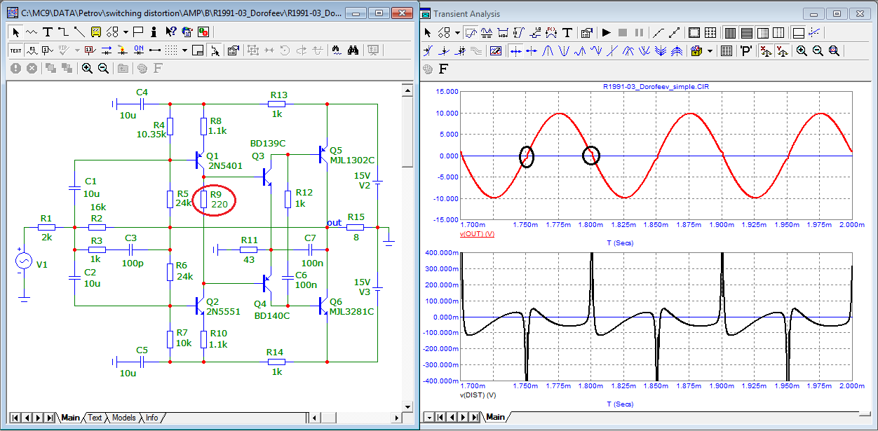

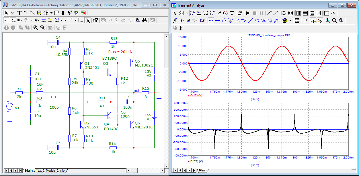

Александр, помните схему усилителя Дорофеева, в В режиме, а ступенька убирается переводом драйверного каскада в режим источника тока. Можно оценить вклад такого решения в снижение коммутационных?

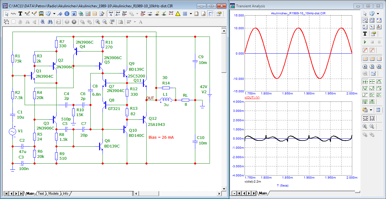

набрал модель первой схемы из статьи автора. Вот результаты тестирования. Я еще не встречал ни одного усилителя класса В без коммутационных искажений. Для наглядности привожу работу модели первой попавшейся на глаза схемы усилителя Акулиничева, он ведь тоже использовал очень маленький ток покоя. На вторую схему модель не набирал. Но боюсь что даже ООС не справится с такими коммутационными искажениями. Обратите внимание на развертку - разница в 100 раз (+-400 мВ и +- 4 мВ)
    57.3 KB · Просмотры: 90
    79.6 KB · Просмотры: 101
p.s. Витамир, почитай литературу по аудиоусилителям, разберись наконец в разновидностях искажений, а потом вставляй свои "три копейки". А то для ГУРУ первого ранга твои речи не дотягивают
Схема Акулиничева заметно отличается в лучшую сторону. Очень наглядно, спасибо!
