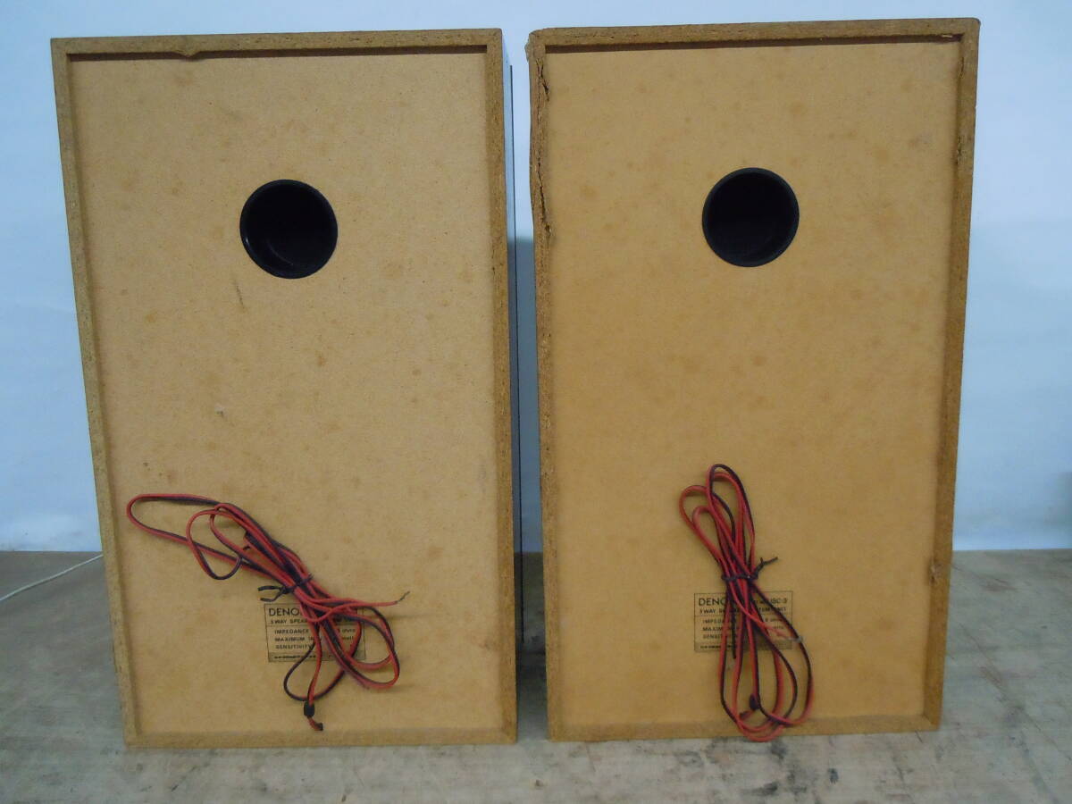

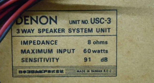

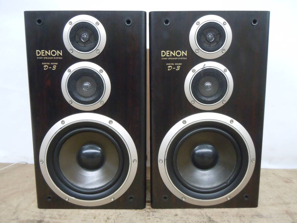

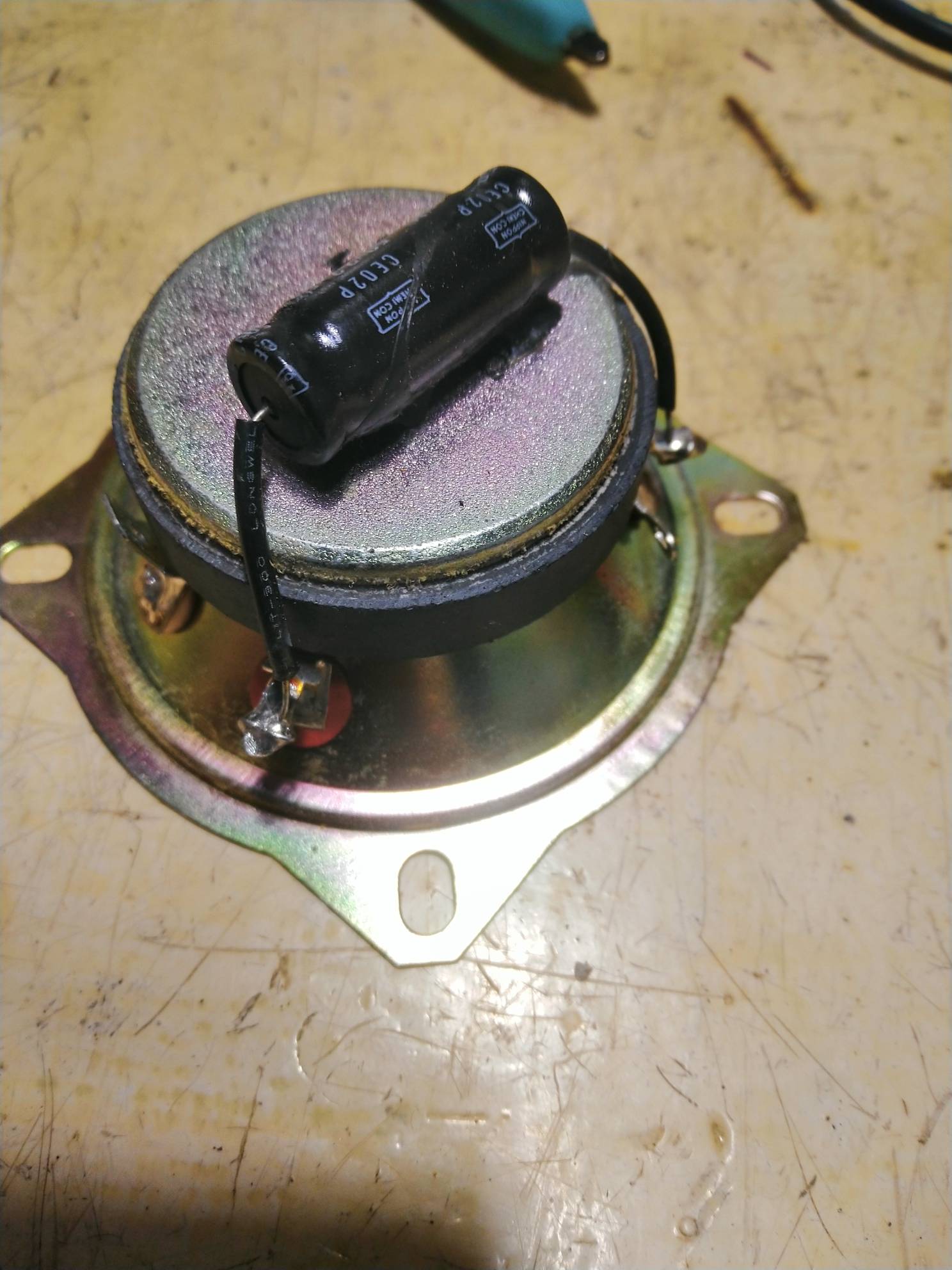

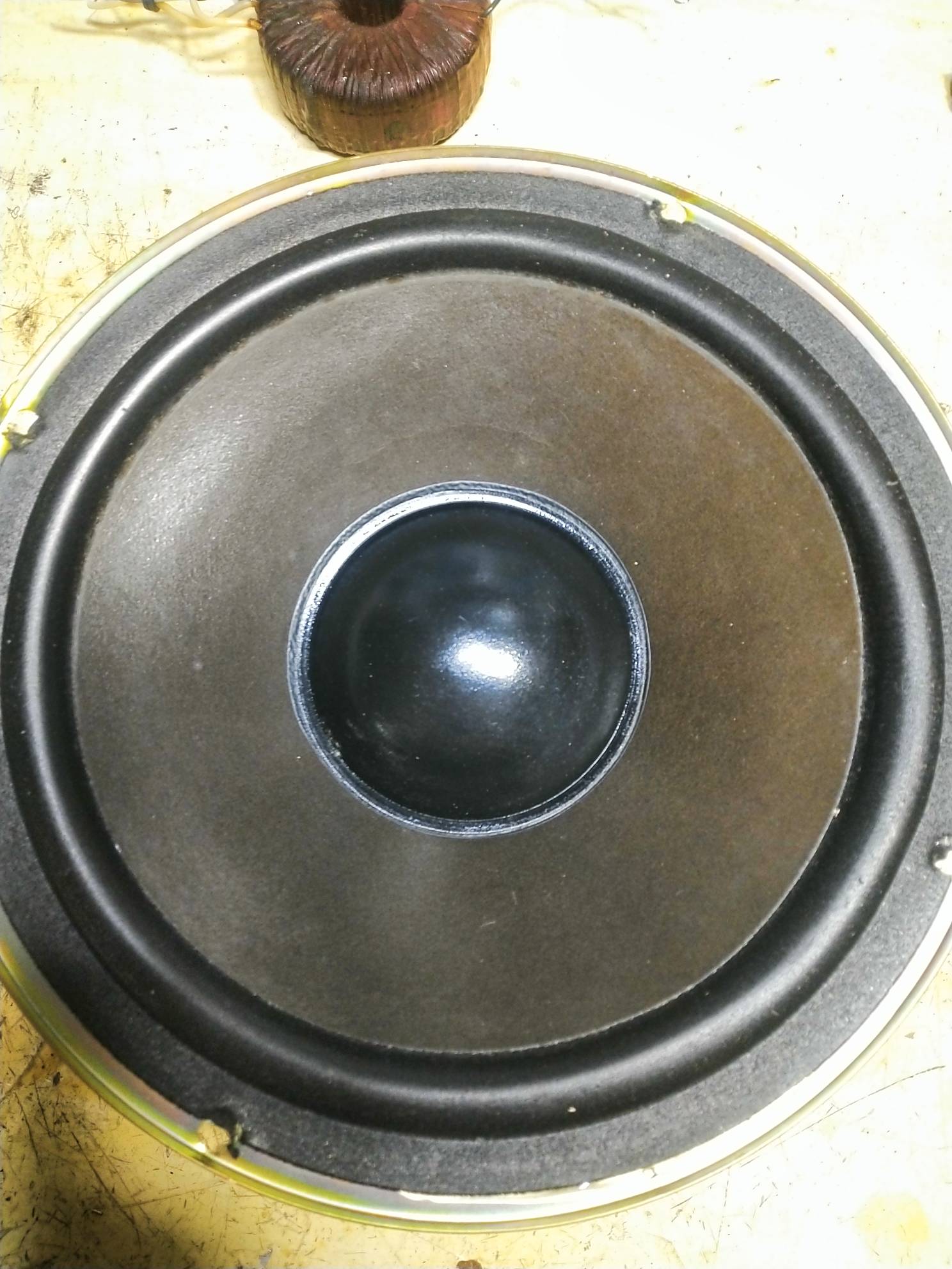

Решил я прикупить японской акустики, зашел на аукцион и нашел такое чудо техники
С виду выглядят ничего , но вот корпус пострадал, грилей нет, на фото еще ничего а по приходу обнаружил вздутия и отслоение дсп,пришли они, решил заняться восстановлением корпуса

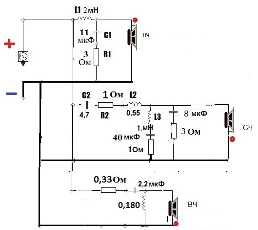

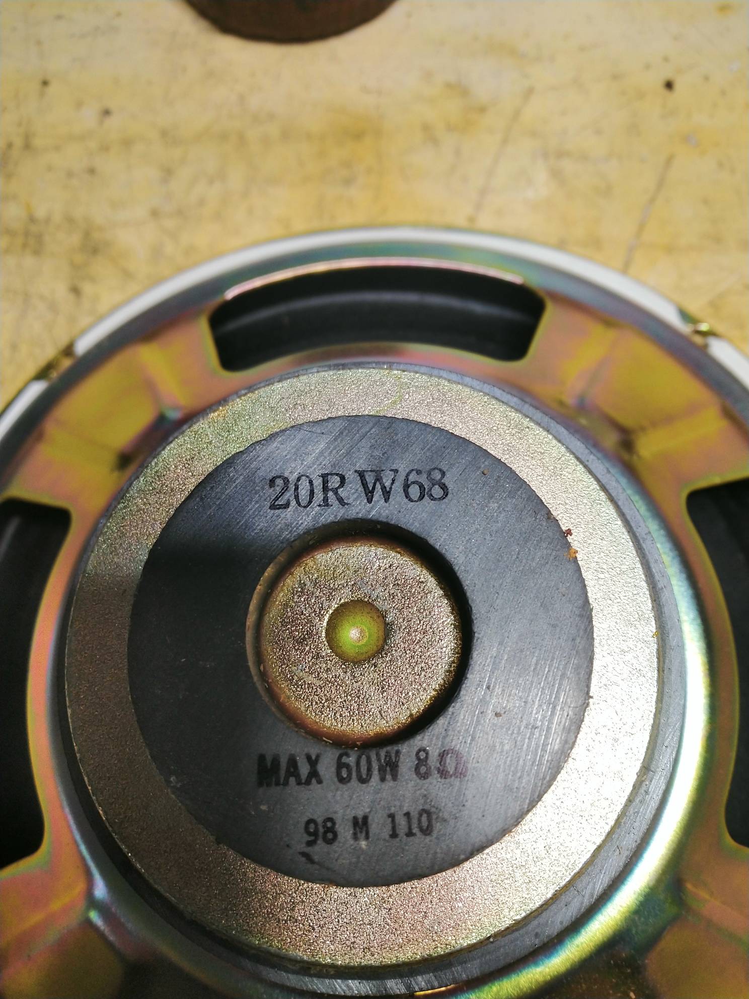

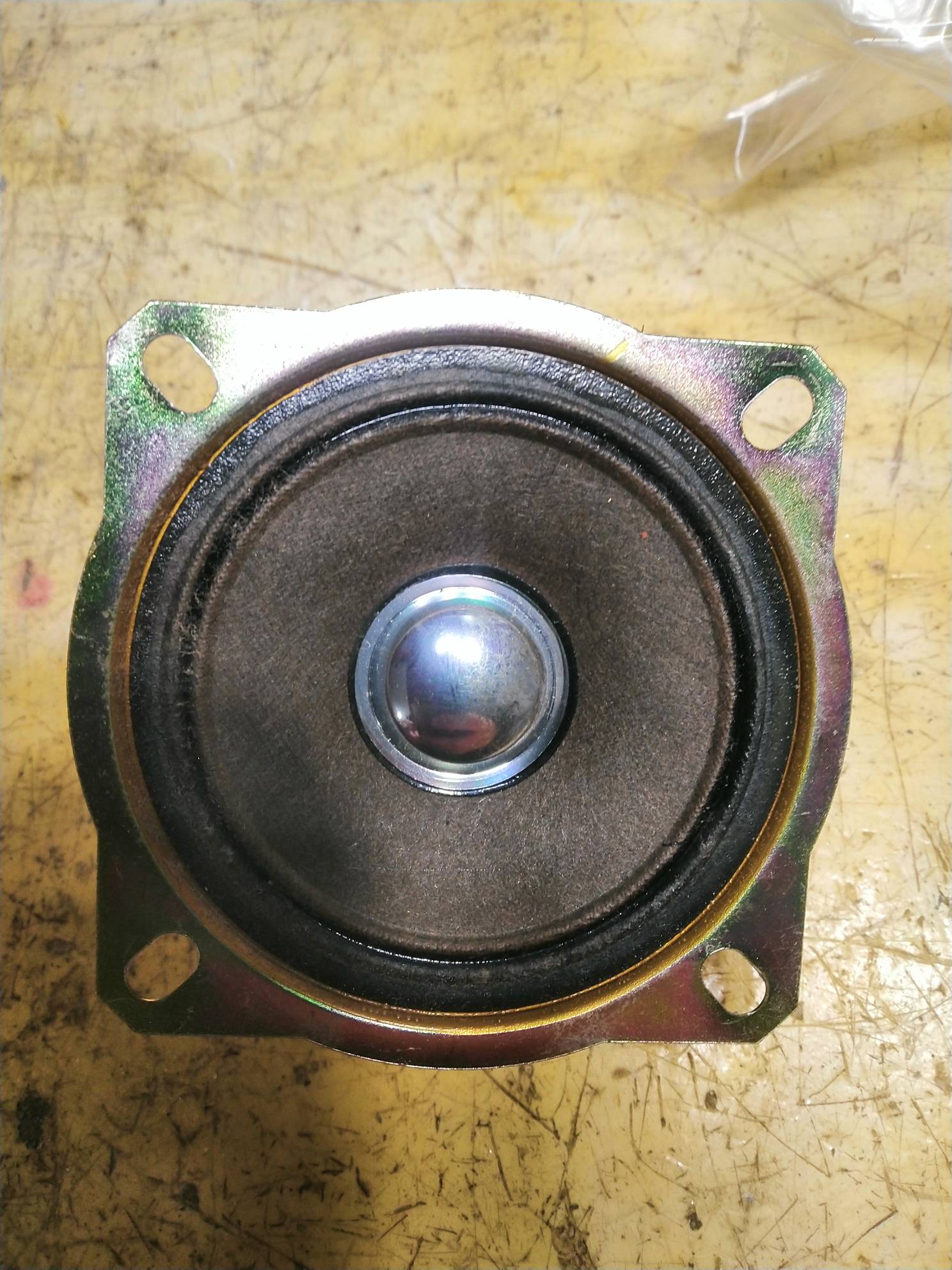

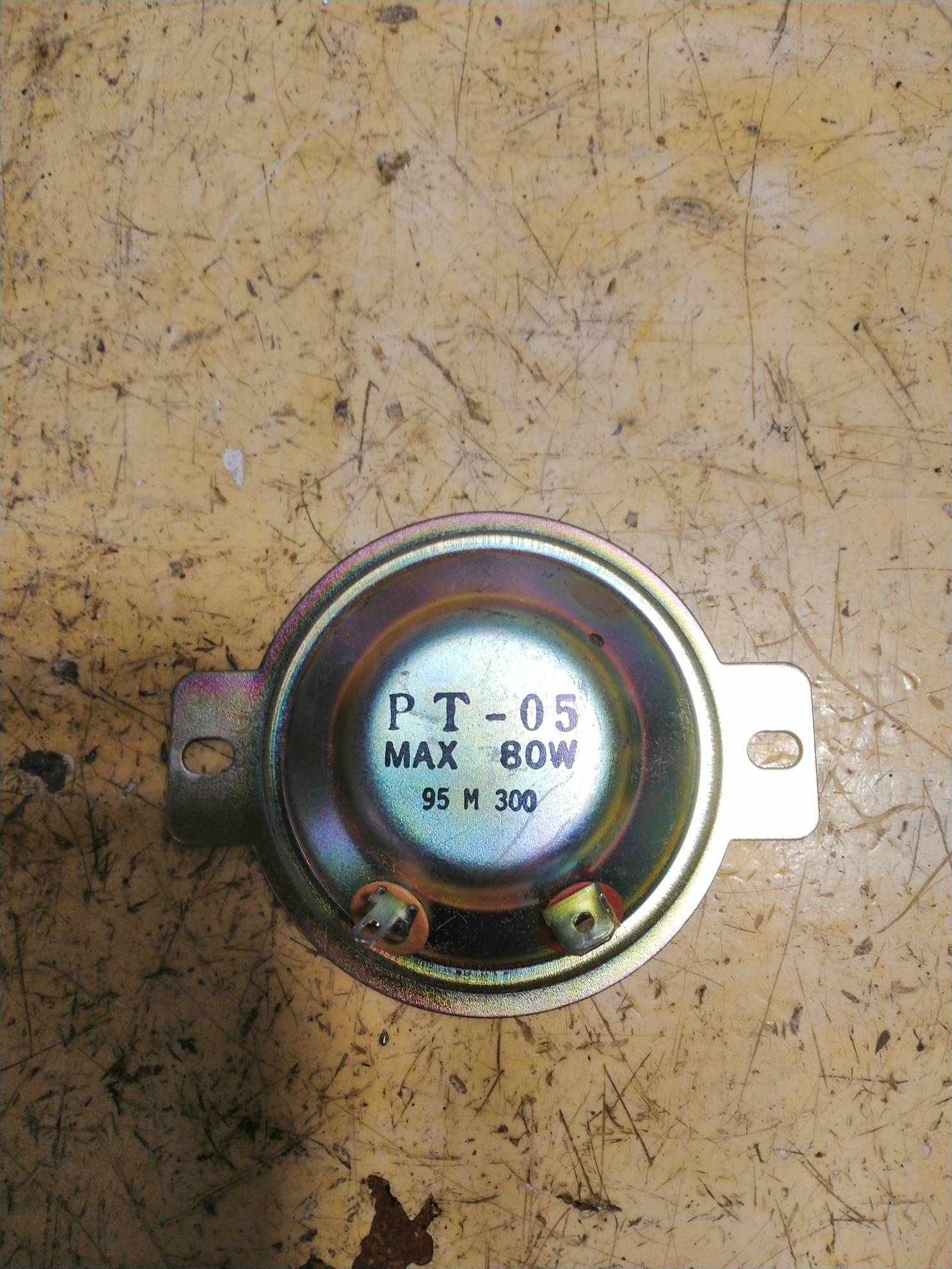

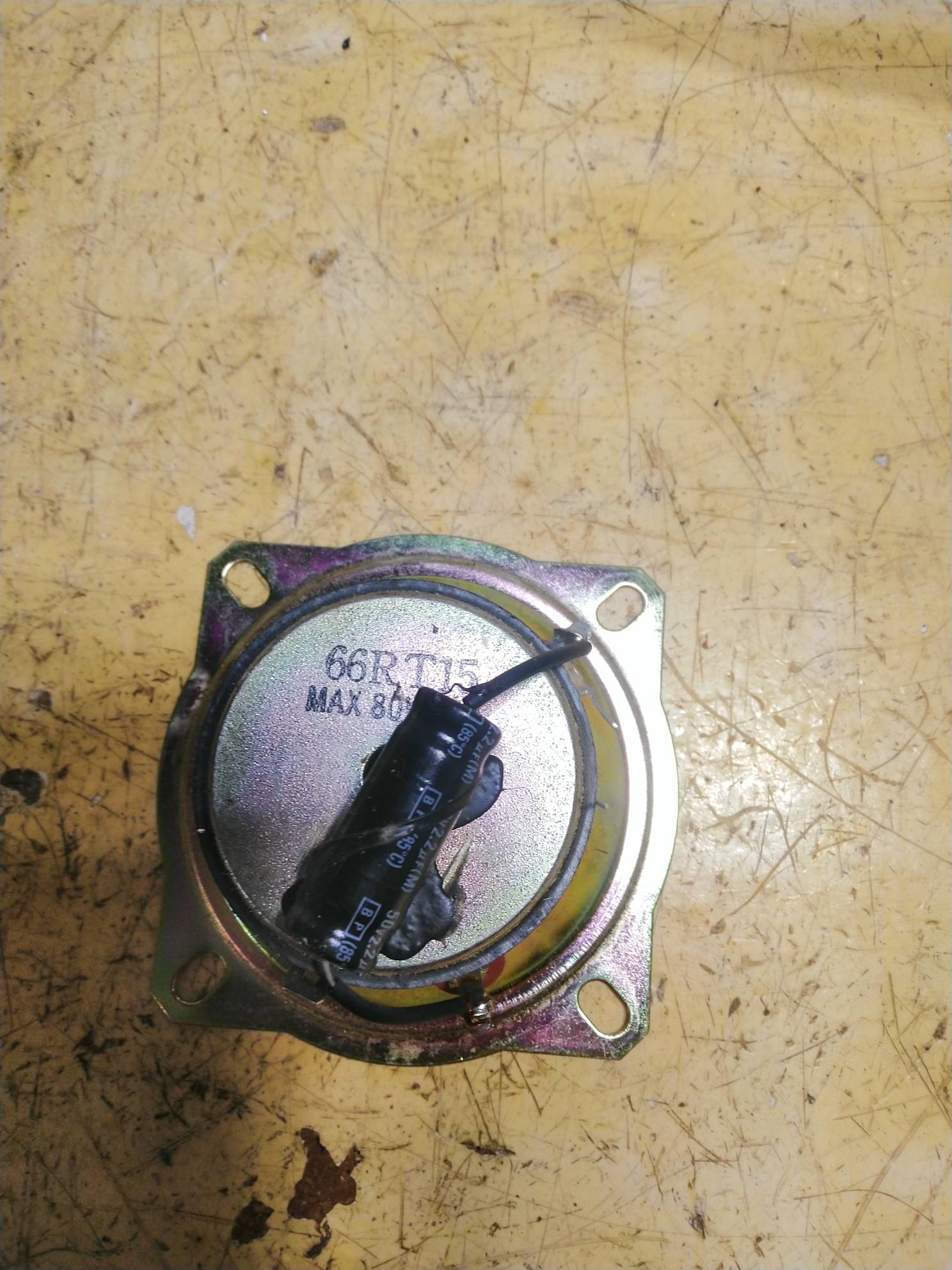

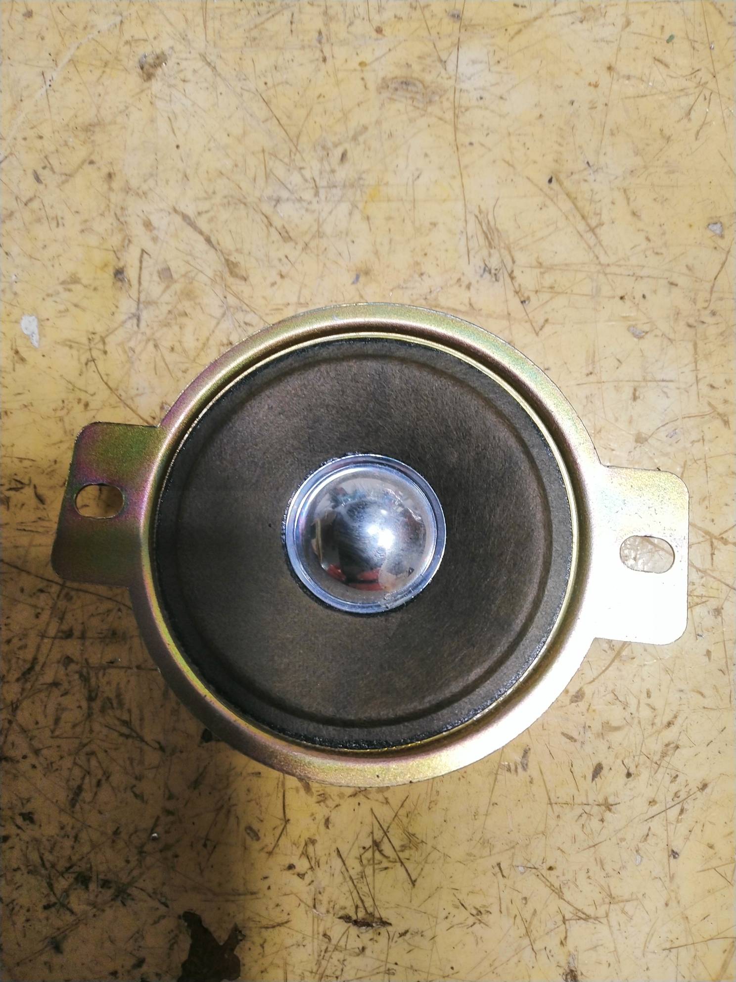

снял динамики и немного приуныл,из разделительных фильтров тут только один конденсатор 50в 2мкф, на сч впаян параллельно, и все??? Интересное кино, вот хотел спросить возможно ли переделать фильтр и какой?

Капец. Реально - всё украдено до вас (С). Огласите свой уровень знаний и возможностей.

... Поговорили. Микрофон есть, измеряли когда-нибудь? Набор катушек и конденсаторов, примерно ряд номиналов? Эталонная АС есть, звучание которой нравится?

да собственно катушки конденсаторы не проблема, микрофонов нет, я так понимаю так и было задумано в этой АС, вроде при демонтаже все по заводу, нч и сч динамики закрытого типа, провода на клемниках, звучат они вроде не плохо но я не поверил чтобы Denon сделал разделение частот простым кондером , вроде как не по феншую

Так там 1 или 2 конденсатора? В YAMAHA NS-6490 было по конденсатору, в результате вышло
otkorrektirovannaja-sxema-filtra-jamaxa-ns-6490-ot23-03-23-jpg.60778
1 конденсатор на сч включен в параллель и все динамики соединены параллельно
лучше бы сразу найти фильтры от трехполоски от совецкой или забугровской. продают везде условных денег за 10 за пару фильтров. и на них уже экспериментировать
мне было бы интересно и есть возможность собрать самому, я так понимаю выше фильтр от Ямахи?
Советские фильтры заточены под конусный СЧ, они сюда не покатят!
Вы сами-то поняли, что написАли? Или - действительно так, над вами поприкалывались?
Нет, он под специфичный СЧ Ямахи, который довольно страшный.
Давайте определимся, будете ли Вы измерять хоть чем-то, и, исходя из ответа, посоветую стартовые фильтры.
не знаю кто прикалывался но проще наверно схему нарисовать как это было подключено . измерять собственно нечем на слух только . собственно трехполоски особо не слушал да и не было их никогда
Плохо. В таком случае Вам стОит начать с фильтра с разделами 1,2...1,6 кГц и 4...5 кГц. Сообщите сопротивления динамиков. Надеюсь, они все работают... после параллельного включения? _shok_

они действительно включены параллельно, ну не последовательно же, по поводу динамиков
Они не должны быть включены ни последовательно, ни параллельно _censor
Проверьте и измерьте все 6 динамиков с пристрастием, а также сравните их на музыке (негромко!) попарно. Это даст хоть какую-то информацию об их повторяемости и исправности. Без фильтра ВЧ имеют право искажать на СЧ.
