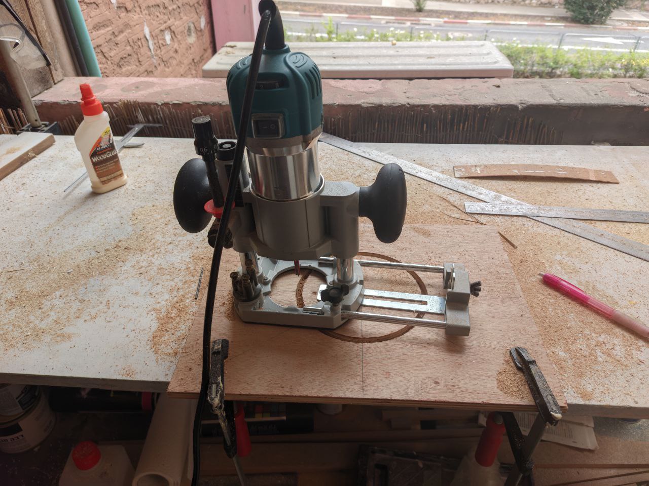

Доехало, опробовал.
Мощи маловато. Но в целом - то что надо. Легкий, тихий, компактный.
Я доволен.

Мощи маловато, это когда 10 мм фрезой 20 мм мдф за один проход не берет?
Фрезы попробуйте ЧПУшные для раскроя стружка вверх.
6мм пазовую случайно на 10мм углубил в фанеру - сразу мотор стал затыкаться. На 5мм если чуть больше нажим даешь, начинает подтормаживать. Но повторюсь, для моих кейсов - норм.

Мощ-ть не главный фактор при фрезеровке паза. Большая глубина за один проход начнёт перегревать фрезу.
Это плохо. Даже на стационарном станке, крупной фрезой стараешься не фанатеть с подачей.
Иначе дым появляется. Производительность должна быть разумной. Лучше меньше, да лучше.

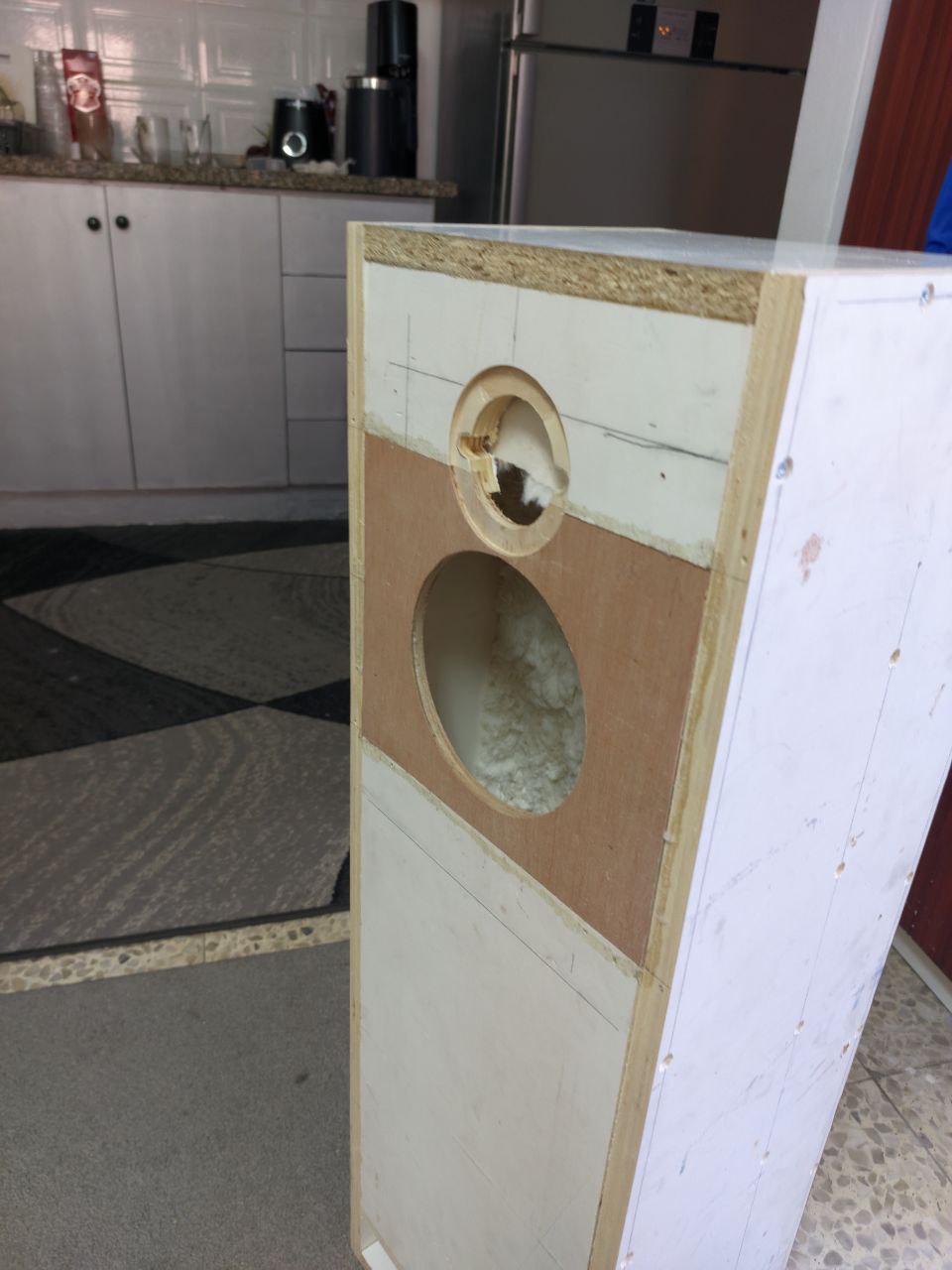

Продолжаю осваивать. Чем дальше - тем больше нравится
Посадочное по пищ и соединение панелей "на четверть"
Мощности для такой работы - достаточно с избытком.
Единственный минус - короткий сетевой провод.
Еще циркуль для машинки сделай и шаблоны на типовые элементы. Вообще не нарадуешься. Фрезы с подшипничком на оси для задания глубины реза тоже очень хороши. Может работать как ламинат тример. Есть еще интересные фрезы для соединения 90 градусов, но машинка может не потянуть. Я тебе потом скину провереный вариант соединения. Фрезеруется обычными пальчиковыми фрезами на раз. Примечателен тем, что образуется замОк. Чуть клея в зазар и сидит как влитое.
А циркуль – самопалочка. Шоб от 5 мм дырки резал.
За 5мм загнул, но 10-12 норм. Юзаю пазовой ∅тройкой... когда влом "перья", "форстнеры" или "коронку" в коловорот впихивать...
