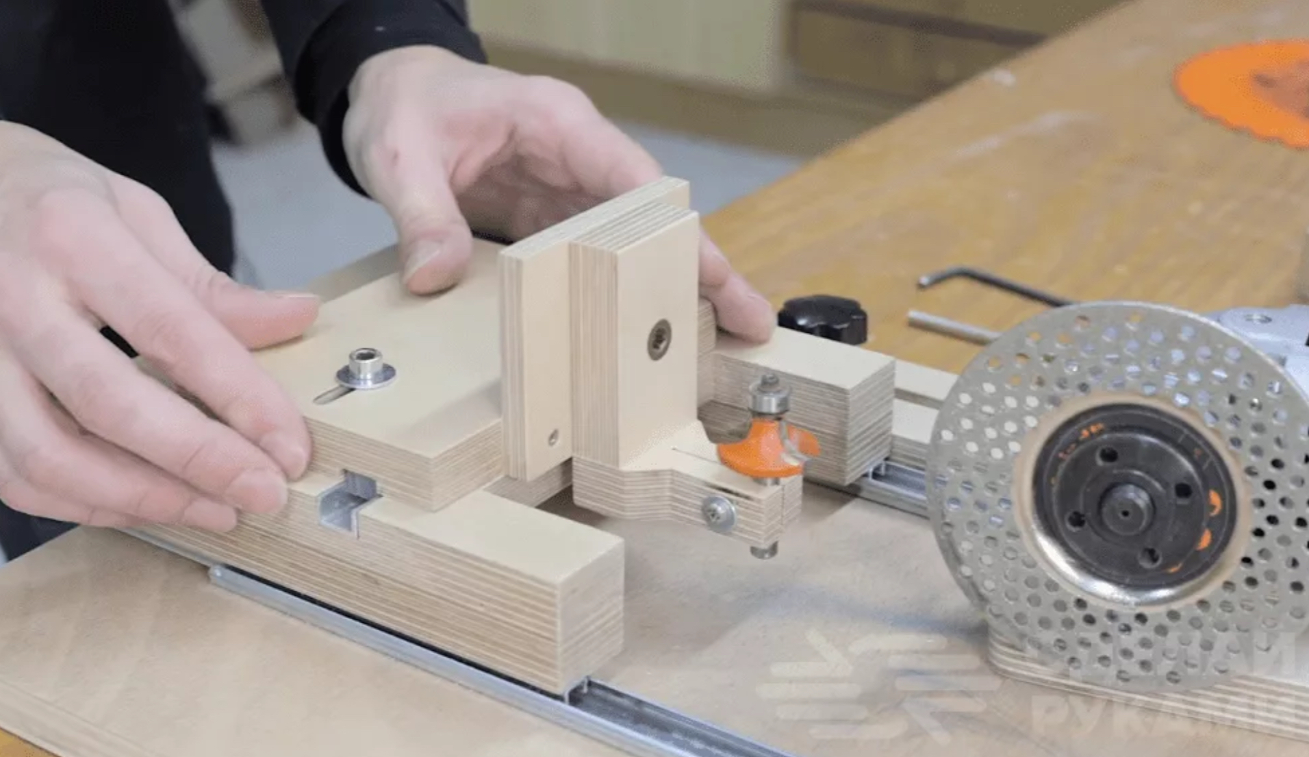

Дозвольте внести свои "пять копеек".При активном фрезеровании ДСП,МДФ и прочей древесины, фрезы быстро загрязняются смолистым налётом.Механически чистить, чревато испортить режущую кромку,рекомендую использовать химический с помощью состава "SANITOL"(на фото).Кроме того,приобрёл на Али гриндер-мини, позволяет подправить режущую кромку(в небольших пределах-фото).

не представляю как можно гриндером поправить радиусную кромку, я использую алмазные круги разной толщины и формы , при определенном навыке результат норм и на фрезах и на пильных дисках

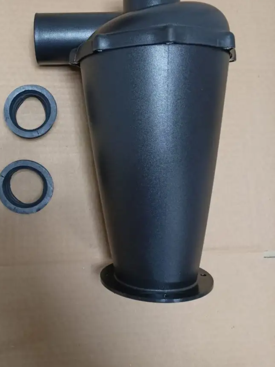

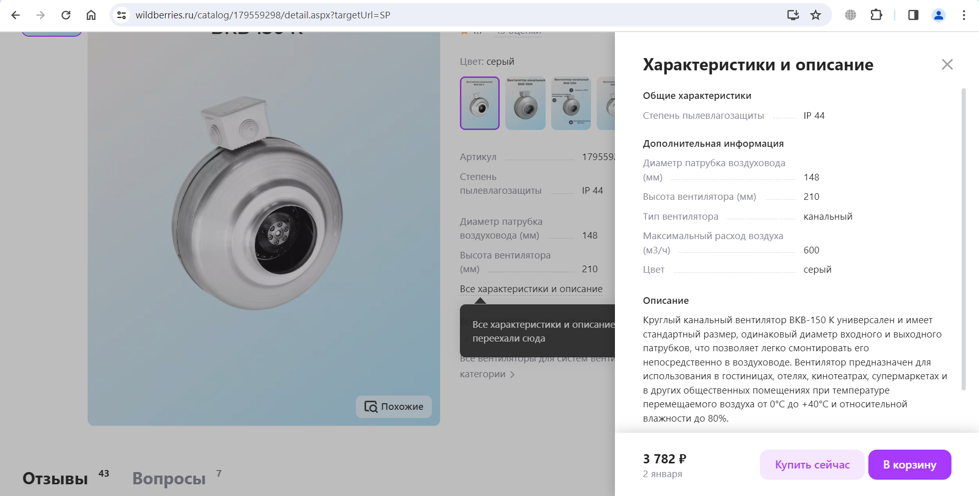

есть вопросий к знающим... есть канальный вентилятор, есть китайский цЫклон, есть Jet 8" .. если всё это правильно стулить жопка до жопки то хватит ли 600 кубов вытяжки шоб стружку высасывать через 50-ю гофру, smile_27??????????? китаёзный пылесос( типатакогокакнафото) вроде сосёт но не активно...
он не для такой работы , не создаст нужного разряжения . Если хочется собрать самому , то в продаже есть отдельно турбины для строительных и подобных пылесосов , выберите нужной мощности и требуемого расхода и вуаля , собирайте

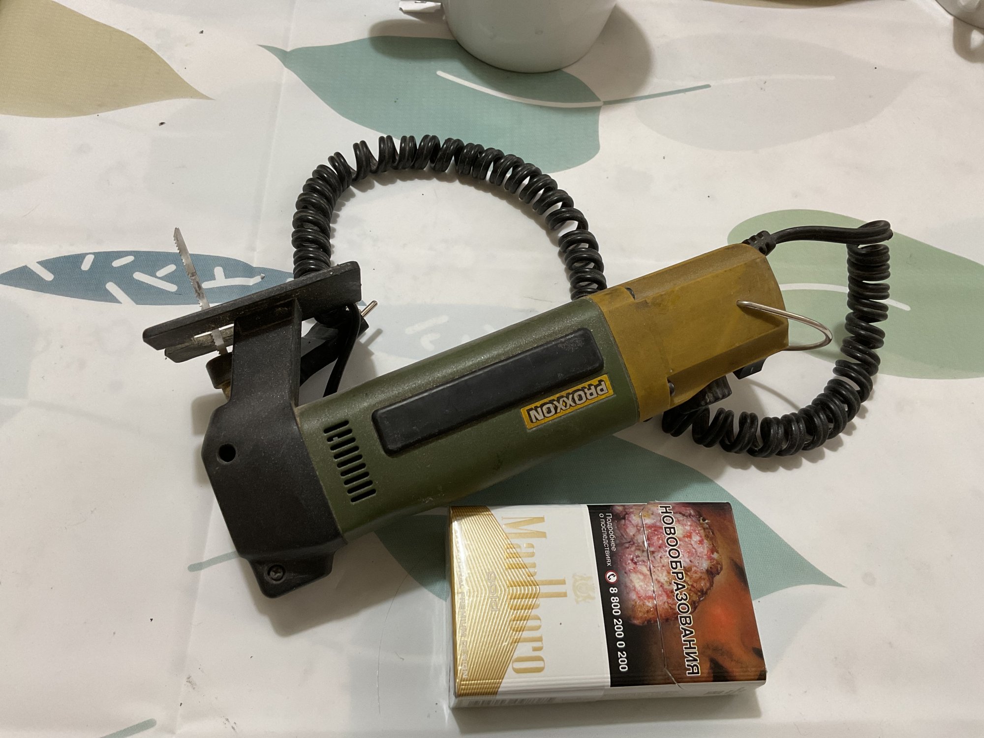

Ха! Тож иноґда пилякаю махоньким лобзиком, который лет сэм-восэм. Такого типа:
Ручёнка впритык пролазит. Но всякое тонкое безобразие фиґуры пилякать +like
*) Делал на хаусе в кухню мэбэлЪ, так влом было в кибитку за взрослым лобзиком/фрезером топать. Ничё, на циркуле неспешно, с перекурами и матюками прогрыз круглую дырищу под мойку в 33-мм столешнице _istukan

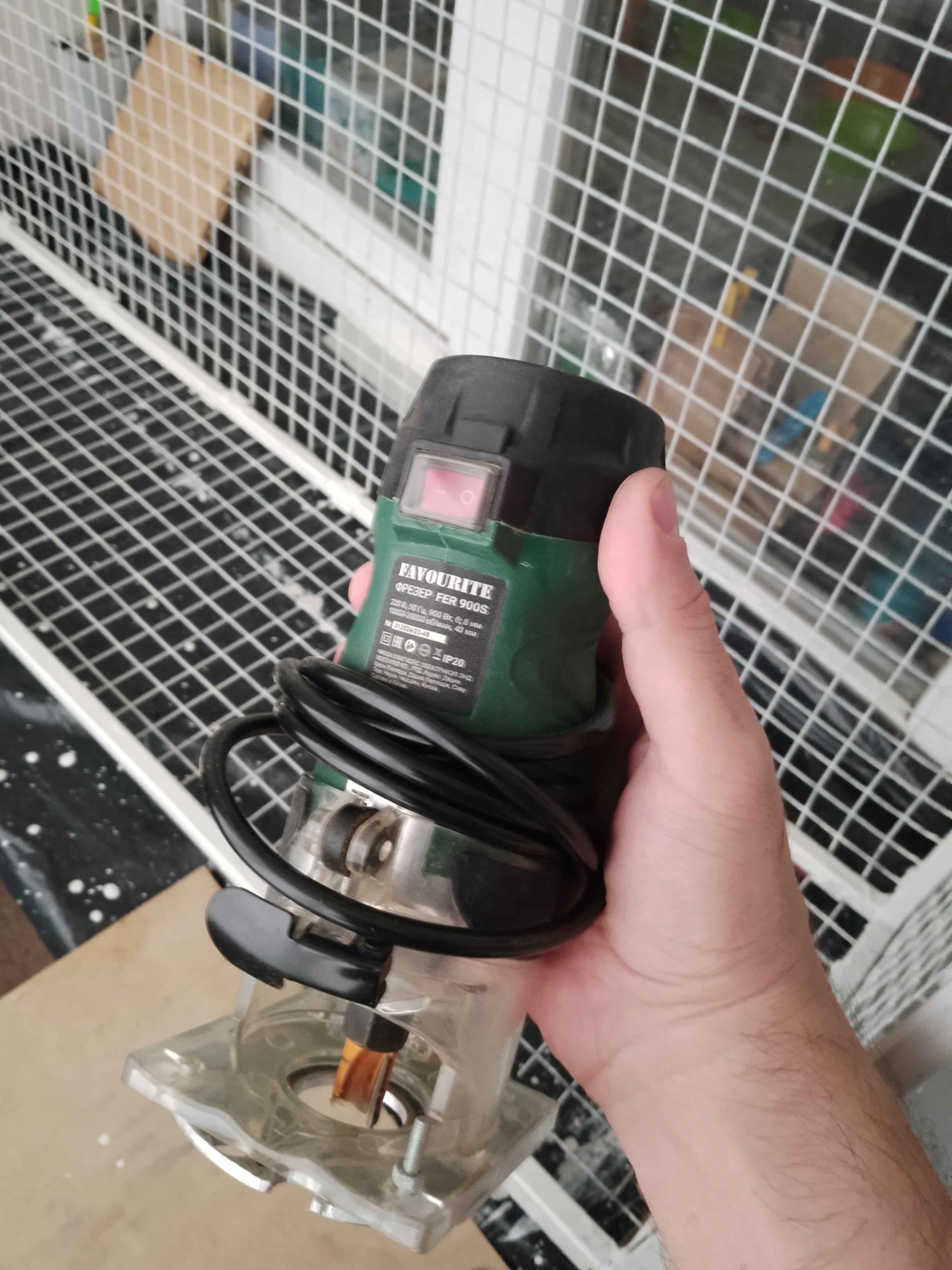

Я второй фрезер взял недавно - маленький, и хоть маленький - но удаленький, под хвостовик 6 и 8мм, т.е. все мои фрезы с большого двуручного подходят и на мелкий. Стоит для такой игрушки дёшево.
Махонький это вот так
А фрезер карманный из Дремеля получается.
Лень доставать чемодан.
Да, дольше чем обычными, но если что-то на скору руку сделать на кухне, а не тащиться в гараж, то очень удобно.
Был такой Макитовский в сумке + «тыща мелочей».
Так и лежал в той сумке.
900 ватный калибр в стандартном исполнении оказался более удобным в работе.

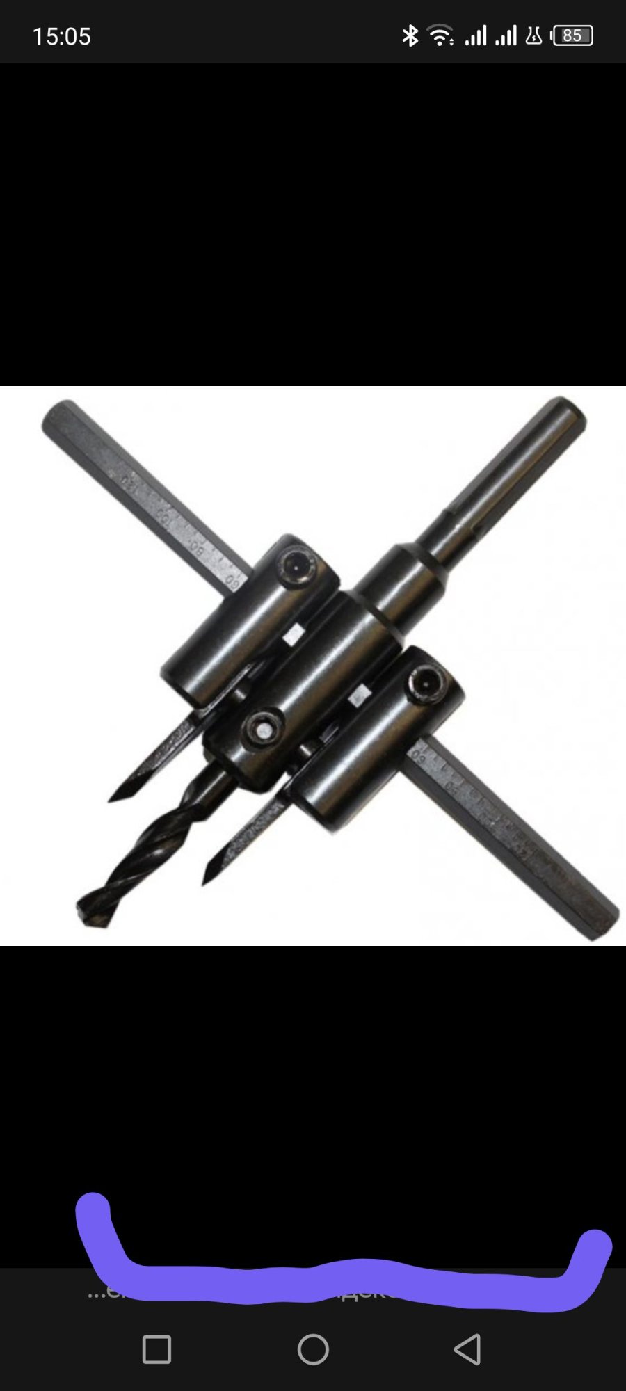

Хотя, удобнее ведь такие дырки делать фрезером на циркуле и в две фрезы,
В последнее время использую "балеринку" более точные отверстия получают чем лобзиком.
Фрезер конечно в не конкуренции.
    87.2 KB · Просмотры: 30
apalych
7 Июн 2021
2,825
2,782
113
Кам'янець-Подільський
Андрій
Вельмишановний пане Олександре, саме таке "двонога балеринка" інколи і юзаю. Але то "на чорну", бо так є, що нашвидкоруч вжик-вжик-вжик..., кромки наждатєлєм, і буцім ОК:)
Але перед "юзанням" тієї приблуди є сенс заправити виправити вправити ріжучі кромки "па-наукі".
Десь рочок-два/півтора тому мали тутей халепу з прихожанами як напрвити-налаштувати оту кетацьку гейшу балеринку... принаймні, у дяді Вови Дракончика ще є яким пальцем у носі колупатись (дядь Вов, прошу пардону:))

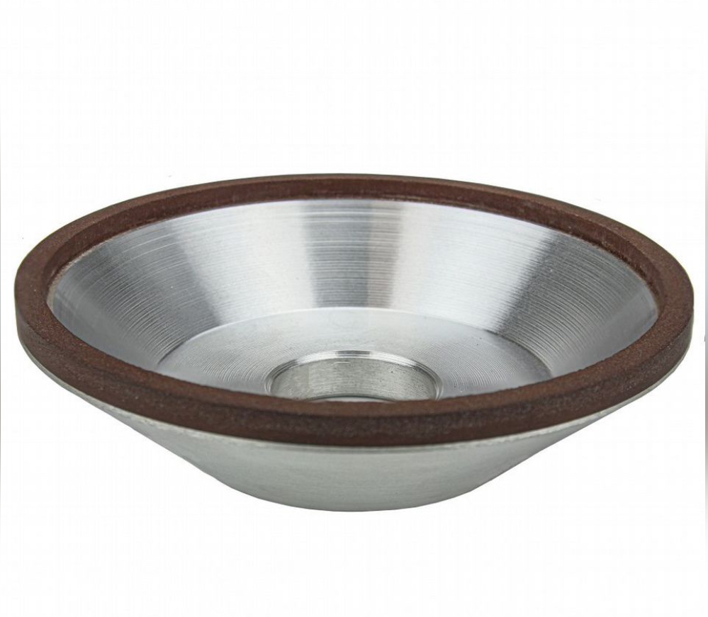

Вещь хорошая, слов нет. Но мне надо крайне редко и без сложных затрат. На такой станок чтой-то у меня не встает...
Точило электрическое и алмазная чашка в самом простом варианте.
Углов там никаких не нужно. Точится по плоскости.
Проще только в магазин за новой фрезой.
Точило у меня есть, даже два. Но они бъют из-за способа крепления. Но я готов с этим побороться. А вот алмазной чашки у меня никогда не было. Знаю, что они разные бывают. Какую лучше брать?
Дмитрий Б.
18 Янв 2022
2,875
2,154
96
Нормальное точило не бъет и без крепления.
Это дисбаланс камней в основном.
Чашки разные по размеру и зерну. Посадка 32 в основном у всех.
D-125, зерно 100/80 думаю подойдёт.
Опять же будет на чём мелкие свёрла подправить.

А профиль какой? Они же бывают еще и конусные.
Чашка, она и есть конусная.
Если цепи точить нет задачи, то примерно такой
Как универсальное решение.
Удобнее иногда чем диск.
