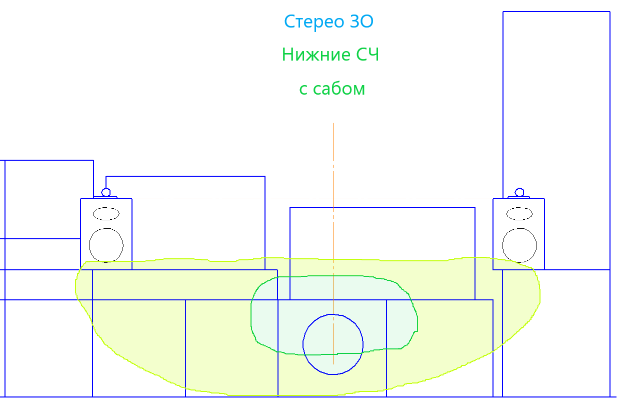

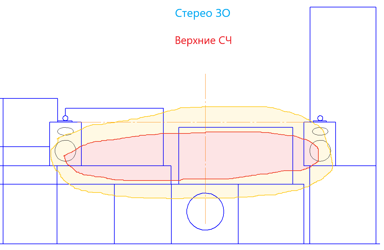

Что на сегодня #113 я имею по стерео ЗО:
Центральная зона - наиболее вероятная для КИЗ-ов, бОльшая зона - все КИЗ-ы.
Читатель
6 Май 2023
1,452
1,113
56
Посмотреть вложение 120670Посмотреть вложение 120669Посмотреть вложение 120671Посмотреть вложение 120672
Т.о. саб всё-таки локализуется, или , как минимум, стягивает на себя ЗО.
При высоком разделе, это отмечается всеми. Хотя... Заметность этого при центральном положении саба невысока.

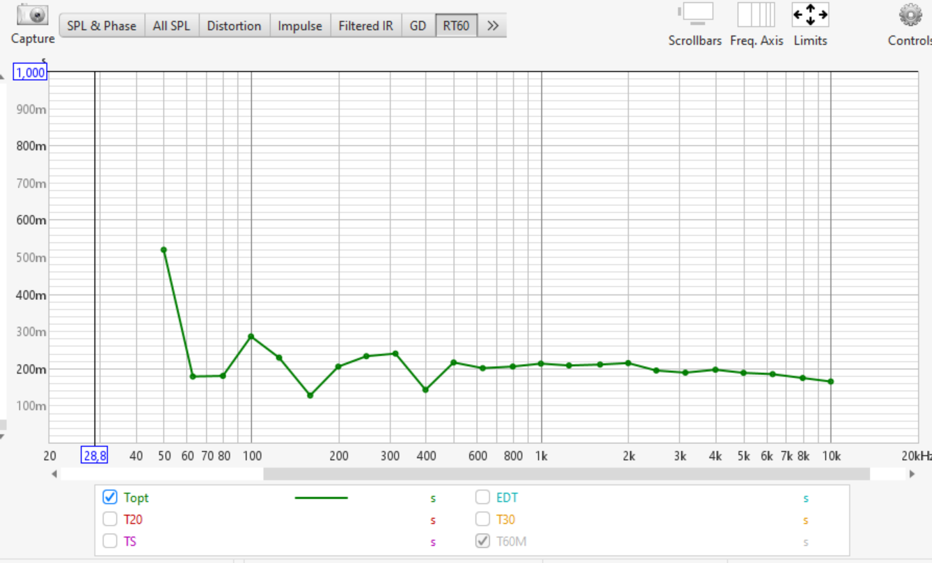

Но на нижней серединке, не говоря о мидбасе, ДН всё равно широченная, и итоге - резко неравноменое время реверберации в зависимости от частоты...
Лекарство - Constant directivity horn.

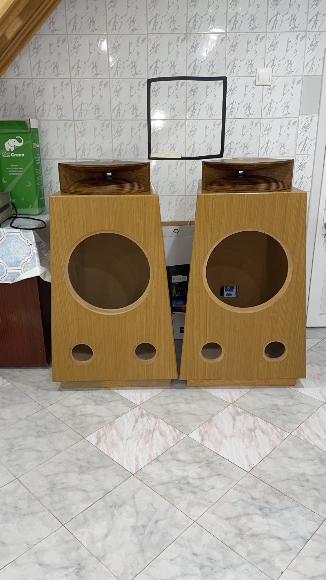

Хорошие рупора дико дороги , но как, собаки ,звучат!!!
скоро оживлю рупорную тему. замороженную на 18 лет, настроим TADы.
    322.5 KB · Просмотры: 63
    500.1 KB · Просмотры: 58
    476.7 KB · Просмотры: 49
6,677
5,252
203
Играюсь с боковым динамиком #195 и #197 Есть намёк на трёхмерность ЗО в ограниченном секторе между сателлитом и его боковым суфлёром.
Читатель
6 Май 2023
1,452
1,113
56
Если представится возможность -снимите, плз, АЧХ рупоров с расстояния метр и в ТП. Если снимете внеосевые по горизонтали и вертикали - вообще, класс!
Что ж там дорогого в лупаре, кроме фанеры.
Чертежей у японамамы навалом.
Драйвера хорошие, вот те денег стоят.
28,303
13,620
АЧХ бериллиевых драйверов ТАДовских снимал недавно. И самый дорогой TD4003 выдал невиданно ровную и протяженную АЧХ. Мы его просто включили напрямую, он всю музыку играет запросто, басовик не нужен. Там правда и лупор внушительный.
