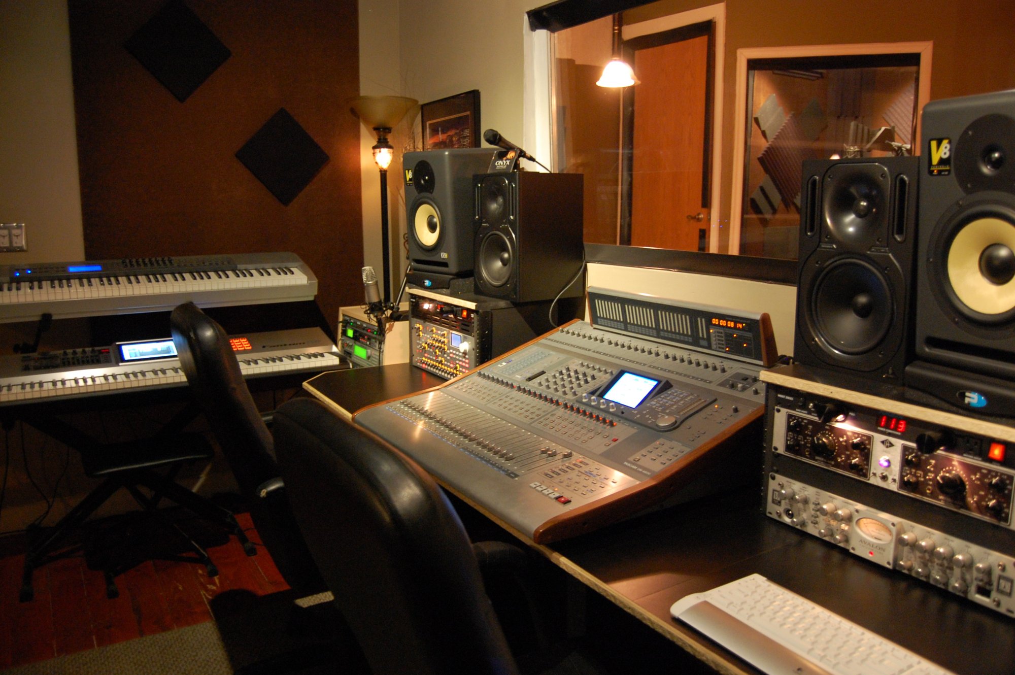

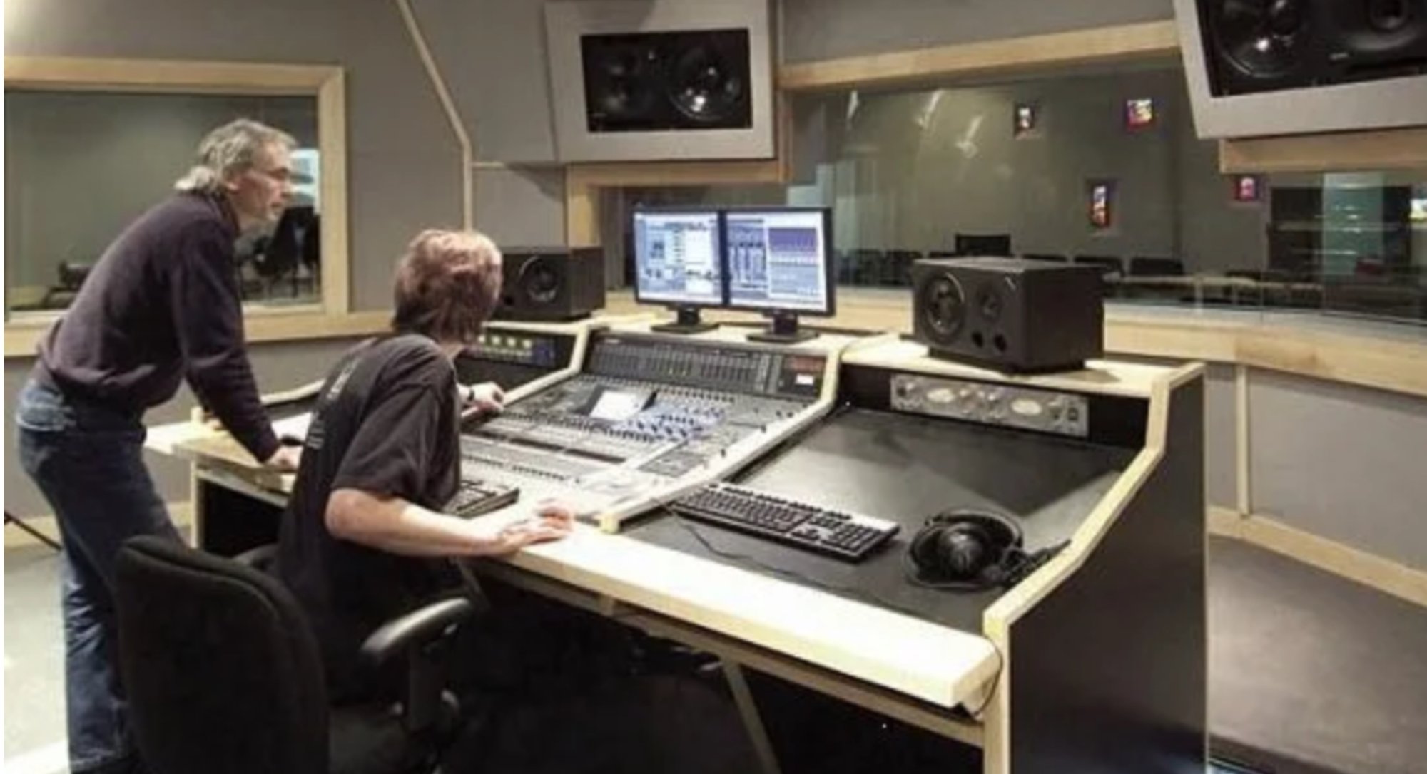

Между прочем, обратите внимание как в студиях стоят АС ближнего поля. Они параллельны плоскости, а не под углом к ней стоят. Можно найти студии в которых АС стоят под углом, но тому там есть явные причины, либо звукарь тупит либо они точно знают зачем им такое положение АС ближнего поля.
Короче, если мы хотим слышать стерео в ближнем поле, нам нужно что бы ось АС не смотрела в уши.
По разному бывает
На Вашем фото - скорее не студия, а приспособленное помещение, причём достаточно гулкое. Пара-четвёрка квадратиков на стенах - что мёртвому припарка. А вот размеры КДП и расстояния от АС к стенам - превосходные. Спасает именно ближнее поле, а разворот АС в данном конкретном случае, КМК, имитирует реверберацию в бОльшем помещении
Можно я предложу простое объяснение? ДН у АС - широкая, звукотех повернул на себя... поставил ровно... не засёк сильной разницы и оставил КАК УДОБНО. Так же делали и большинство любителей, особенно цепляя АС на стену.
Можно найти студии
Можно. Есть фото, где в студии (крутой) звукореж сидит перед одной моно АС, нос в нос. Отказаться от стерео?

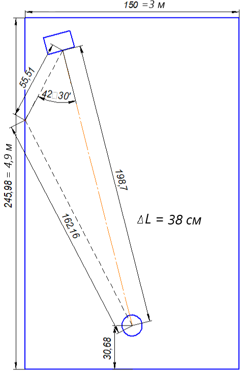

Мой комментарий относится к картинке на которой от ушей до АС 78см.
Там масштаб 1:2. Комната 5*3 метра.
_grust Да, беглое чтение ваших сообщений не позволило мне заметить что у вас на картинке есть некий масштаб. Собственно я писал свои сообщения для случая когда от АС до ушей меньше метра. Вполне вероятно на расстоянии 1,6м ширина сцены на оси АС уже будет более приемлемой чем на расстоянии менее 1 метра.

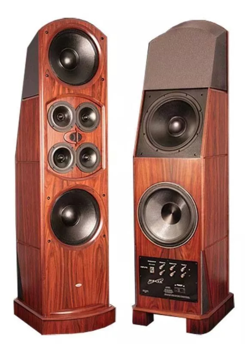

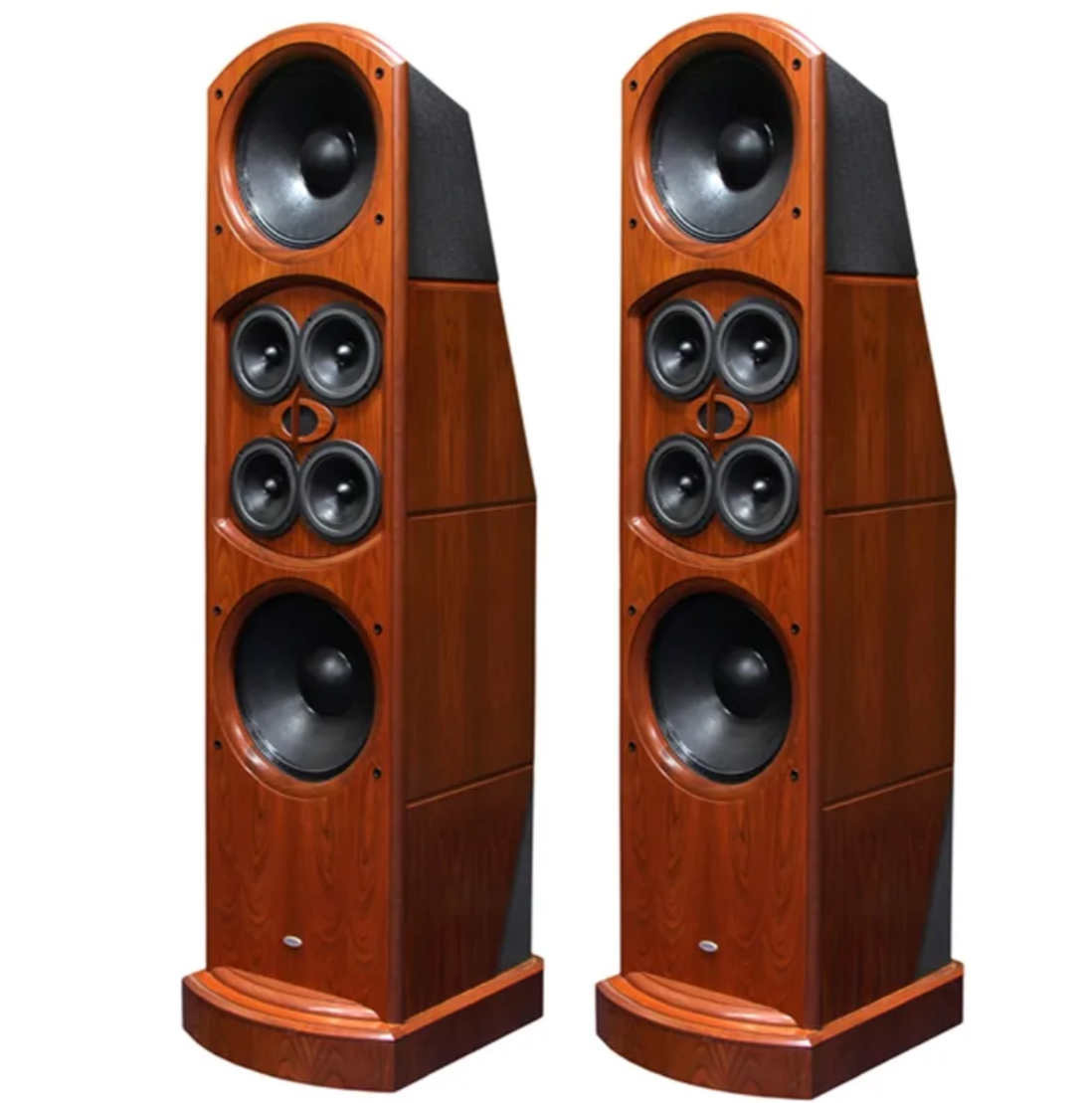

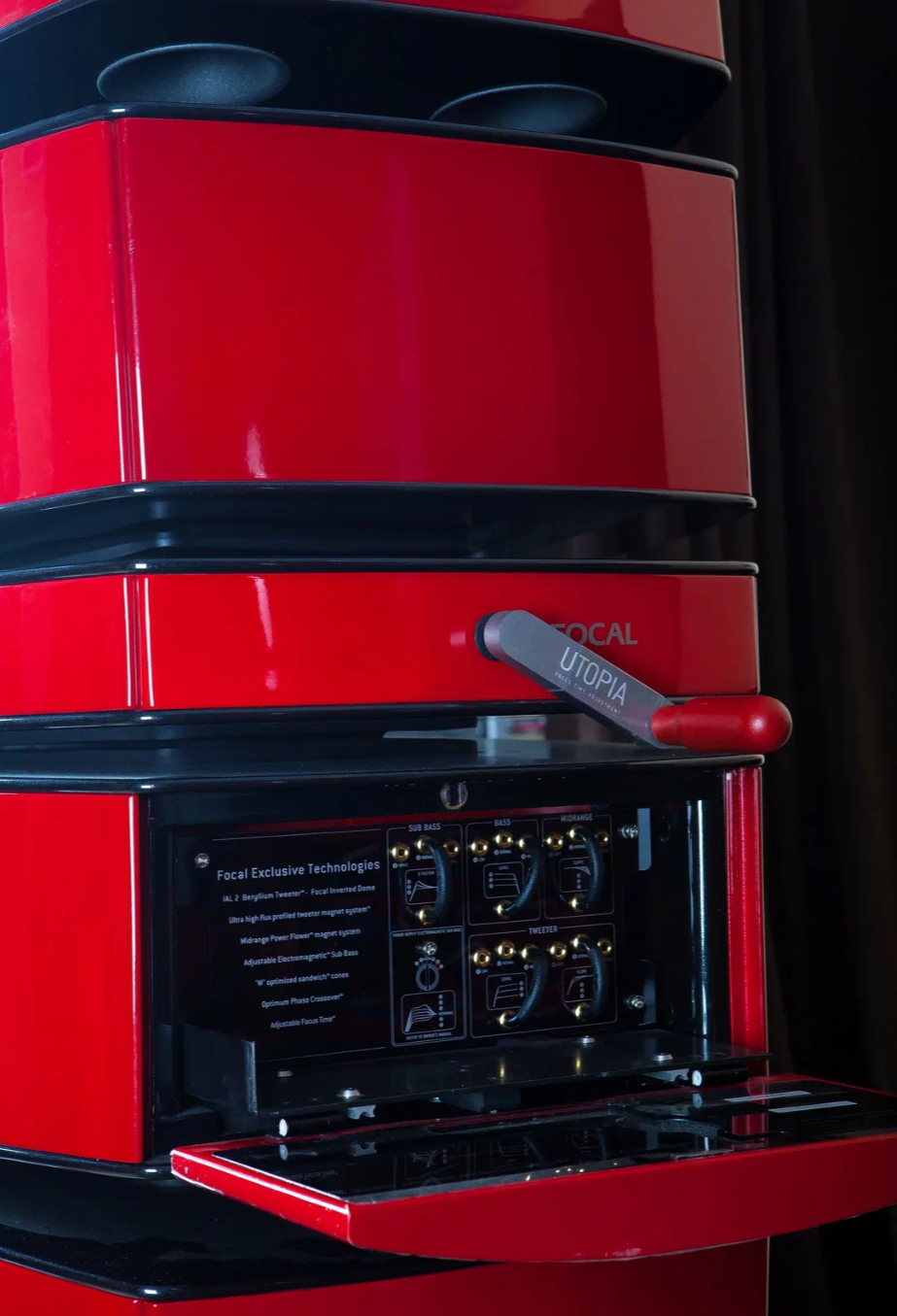

Что надумалось. Вот есть к примеру Grande Utopia EM за невменяемые деньги. Третья полоса, 220...2300 Гц, отдана паре СЧ динамиков 16 см, между их центрами примерно 30 см, они повёрнуты на слушателя, ВЧ динамик (и АЦ пары СЧ динамиков) находится на высоте 1,4 м. Если не брать в расчет излучение твиттера, то на частоте 1,5 кГц получаем ширину лепестка ДН по вертикали по уровню -3дБ +/-11°, провалы при +/-22°. Конечно, слушать будут с 5 метров, не ближе. Как раз провалы ДН попадают на направления,с которых отражения от пола и потолка приходят к слушателю. Короче, по горизонтали ДН просто широченная до 6...8 кГц (низкие частоты раздела и четыре полосы!), а по вертикали наблюдается одно заметное сужение ДН на СЧ. Сильным оно не будет, так как ВЧ уже подпевает, но всё же. А вот на частоте раздела с ВЧ динамиком ширина лепестка ДН по вертикали изменяется весьма интересно! Благодаря симметричному расположению пары СЧ динамиков, при смещении слушателя (или микрофона) по вертикали один СЧ начинает запаздывать относительно ВЧ, а второй - опережать. Кроме того, отстающий СЧ будет вносить меньший вклад, так как он получается дальше от оси АС = работает его личная ДН. В результате форма лепестка ДН на частоте раздела будет не такой, как в обычной системе, значительного провала под углами +/-20° от оси в системе трёх излучателей не будет. Д'Апполито рулит?
Теперь посмотрим на ихние* рекламные проспекты. Крутые колонки в 90% случаев гордо торчат... посредине огромной пустой комнаты без единого ковра. Ну, от стен отодвинуться в палацэ можно. Но от пола без помощи ковра не отделаешься! Да и потолок в дворцах не обладает хорошими поглощающе-рассеивающими свойствами. Получается, что сдваивание СЧ динамиков по принципу Д'Апполито может быть выгодно, хотя на первый взгляд это непонятно :unsure: Модные столбики с большим числом динамиков также могут быть настроены так, чтобы уменьшить отражения от пола и потолка на СЧ...
Вообще, принцип Д'Апполито завлекает. Как в горизонтальном, так и в вертикальном положении динамиков.
Кстати в теме про групповой излучатель я лоханулся, сказав, что ДН массива из большого числа ШП излучателей на ВЧ будет лазерной (или типа того). Благодаря эффекту "один отстаёт, другой опережает" массив с более чем двумя динамиками по выбранной координате не будет иметь столь острую ДН, как это кажется на первый взляд. То есть, о нормальном массиве в этом смысле можно говорить при размерности не меньше 3*3. У массива другая засада. Если использовать ШП во весь диапазон, то на ВЧ крае есть опасность того, что, без доворота на слушателя, слушатель будет слышать ВЧ от одного, максимум от двух источников по вертикали и по горизонтали, а третий-четвёртый ряд/вертикаль будут звучать глухо. Что лимитирует минимальное расстояние до массива в зависимости от конкретного типа ШП головки.
Также интересно, что у Утопии АЦ размещён выше слушателя, и никого сие не парит... Доворот мидбаса с диапазоном 80...220 Гц на слушателя выполнен ради красоты если что.

Таки там еще и направление по вертикали регулируется ручкой от мясорубки.
Одно не понятно, вокруг какой оси происходит вращение.
6,677
5,252
203
Вокруг человека, имеющего такие бабки!
О! На фото видно, что мидбас имеет оформление ФИ, причем выходят порты ФИ в конусообразную щель. И если ширина щели изменяется ручкой от мясорубки, то и настройка ФИ тоже.

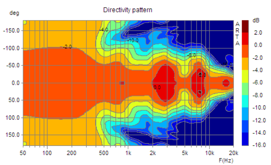

203

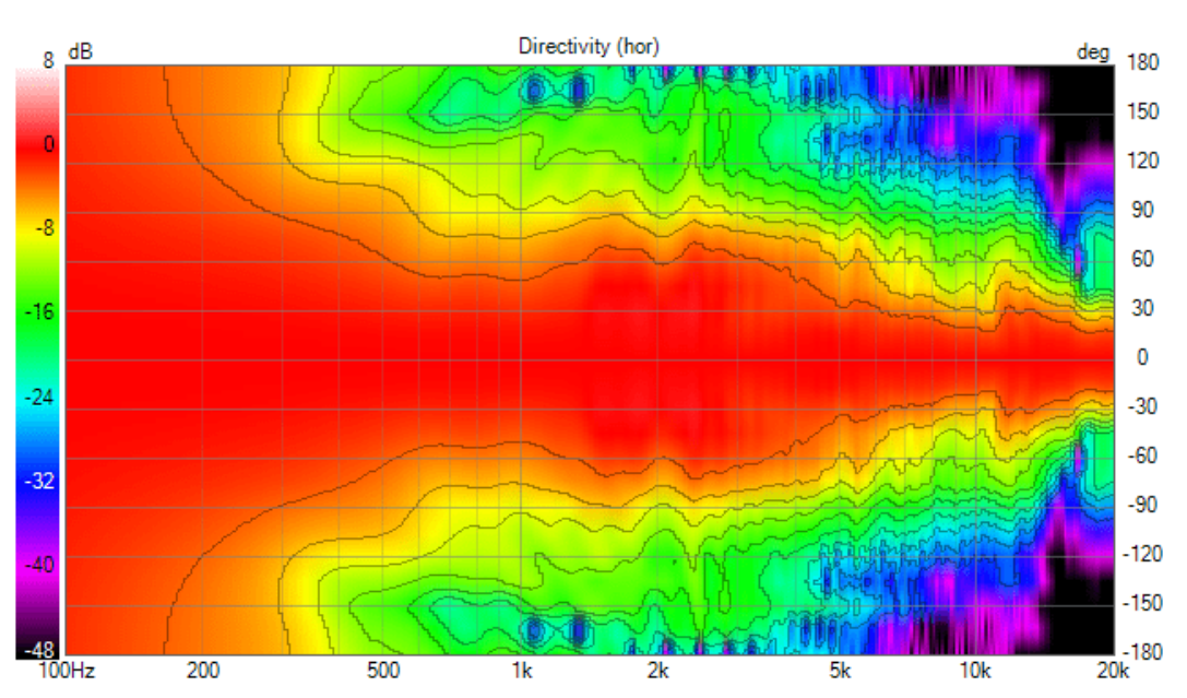

Интересная ДН неизвестной АС, из описания Арты. ДН снята по горизонтали = полностью симметрична относительно оси. АС - три полосы, имеем 2 сужения ДН в полосе звуковых частот: там, где НЧ или СЧ динамик становится направленным, а меньшой брат ещё не подпевает.

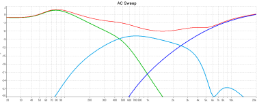

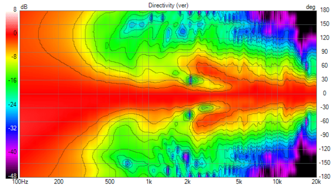

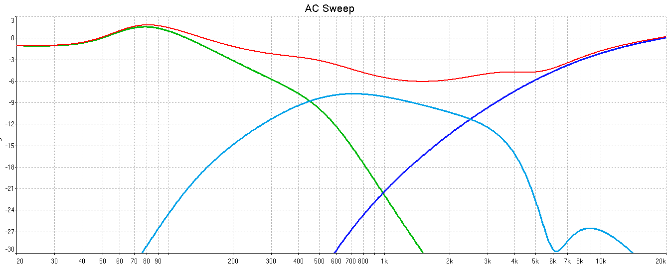

Во вам ещё горизонтальная ДН трёхполсоки, частота деления 400Гц и 2,2кГц.

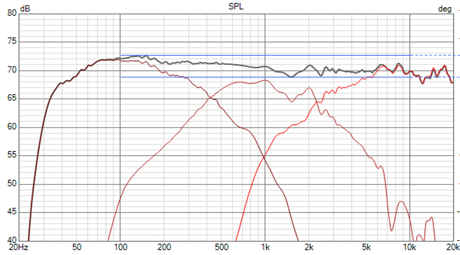

ВЧ там стоит - SBA SB26STWGC Waveguide Soft Dome Tweeter
Я кстати так и не понял, то измерения натурные или рассчитанные сапром. Не сильно углублялся в тему, просто картинки смотрел и то как профи занимаются своим хобби.

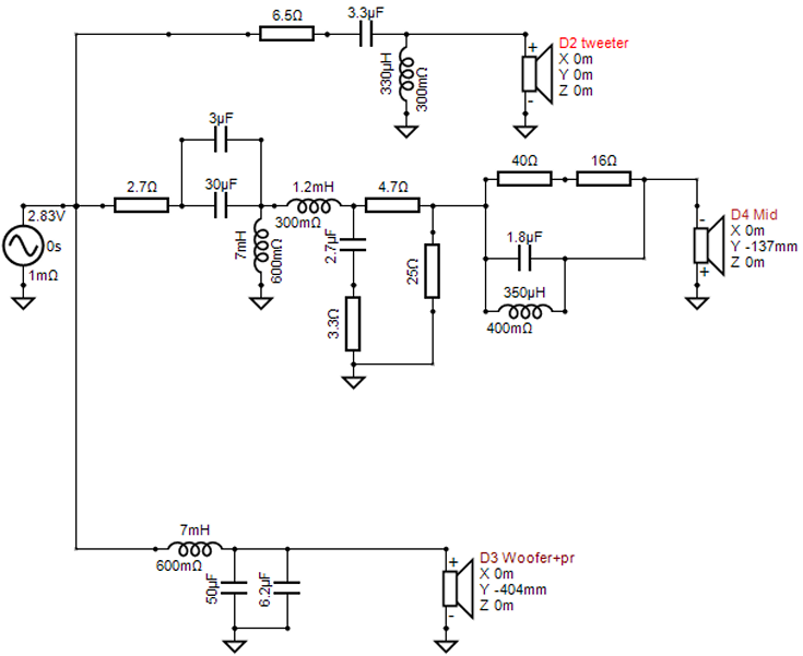

Обалденно красивый проект во вложении, браво автору! Динамики взаимно помогают во всём диапазоне, просто загляденье
Я бы срезал СЧ полосу внизу так, чтобы превалировал панч 80...100 Гц, а не мидбас 100...200 Гц, но то такое*
Симуляция АЧХ полос фильтра по напряжению:
Не удивительно, что, с такими низкими частотами разделов и плавными переходами между полосами и ДН по горизонтали примернейшая! #258

ФСЧ зашкалил по сложности и побил меня)))
Ну фильтра он рассчитывает через САПр на основе натурных измерений. А диаграмма направленности у него в приоритете т.к. делает напольные АС для больших помещений. Вообще он в открытый доступ выкладывает простенькие проекты. Есть у него закрытые проекты в которых диаграмма направленности куда более ровная не только по горизонтали но и по вертикали, но там уже хитрость в волноводах, сложность реализации высокая, и АС в активе с дсп. В общем этот мужик делает АС на продажу, а некоторые простенькие для его уровня АС которые можно собрать в гараже, делает как открытые проекты.
