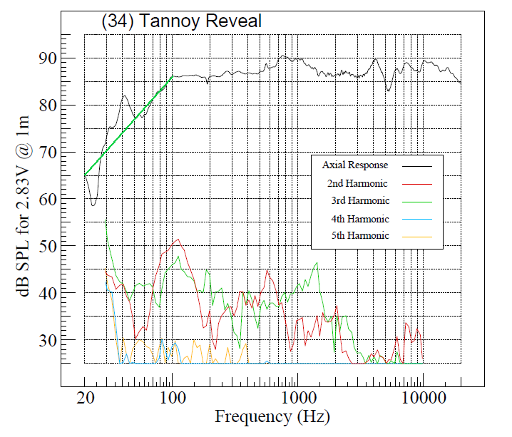

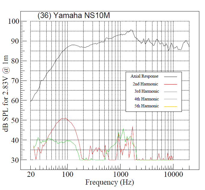

СмотрИте тему Ямаха НС-10, там есть ссылка на статью на англицком, там этих волн...
Где добротность 3?
Сравните Tannoy reveal с дыркой с Yamaha NC-10 без дырки. Я ровно об этом и пишу. Близнецы братья.
6,677
5,252
203
Где добротность 3?
Не хватало ещё - поиметь монитор с такой добротностью ФИ.
ДА! У них и АЧХ сходны: не считая "выбрыка Пегаса" у Танноя на частоте 40 Гц, обе валятся в сторону НЧ как... ЗЯ! У обеих полка 100 Гц!
У Танноя - неэффективный ФИ (очень низко настроенный и/или много ЗПМ внутри).

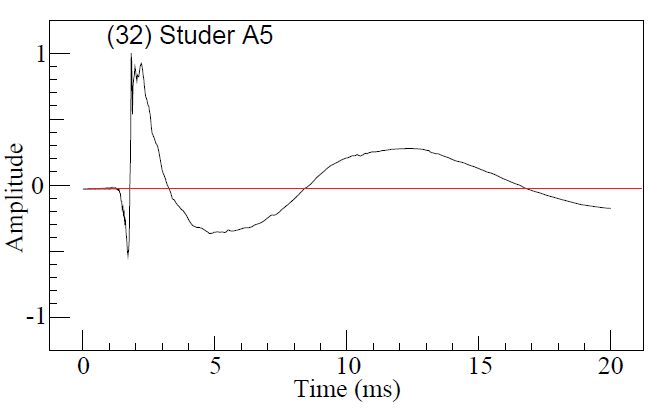

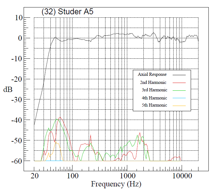

Лучше посмотрите Studer A5 и его ПХ:

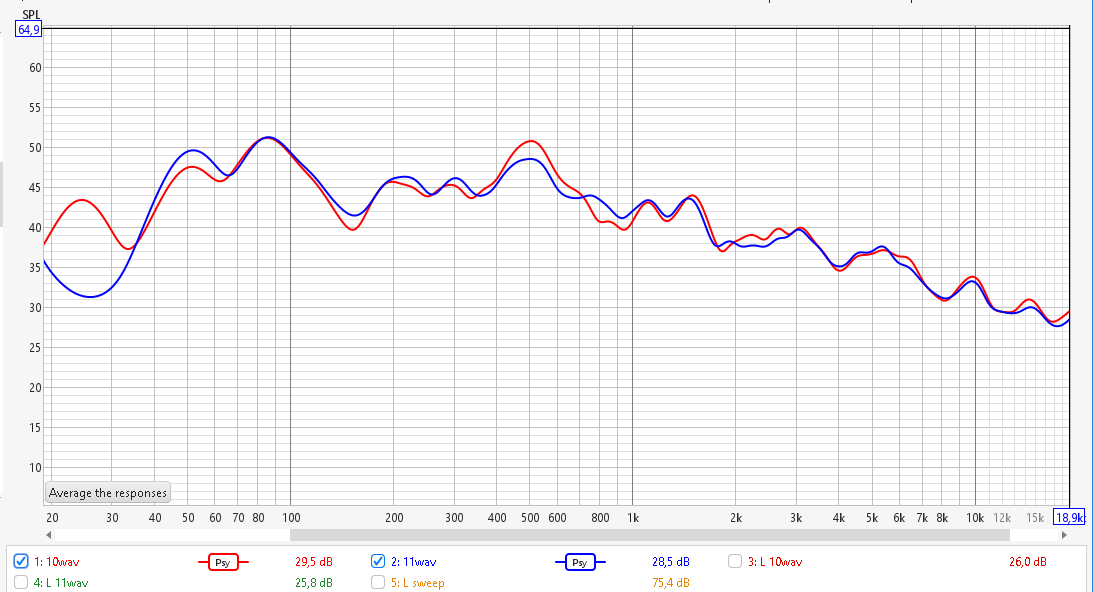

Проще увидеть суммарную ачх в стереорежиме на шуме, несинхронном по каналам, так наз. некоррелированном шуме. Он не дает интерференции на средине и не курочит ачх.
Вот АЧХ двух шумов полученная в стерео режиме.
Красная АЧХ это корелиррованный шум, синяя АЧХ некоррелированный шум.
Как то не особо заметно то, что корррелированный шум не подвержен интерференции.
Ниже файл REW, в нём ещё есть измерения левого канала на шуме и на свипе.
Кстати, на свипе достаточно хорошо слышно кривость АЧХ, а вот на шуме я себе даже не представляю какой нужно иметь натренированный слух, что бы слышать кривизну АЧХ....
  • Noise.rar
    982.4 KB · Просмотры: 43

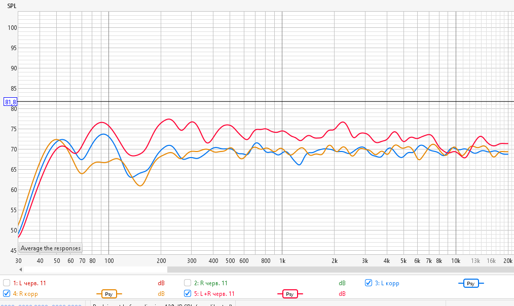

Режим стерео нужен, при нем оба канала либо дадут интерференционную змею либо ровную суммарную ачх.
То же самое можно видеть и на свипе, мне свип более привычен, зачем мне мучатся с шумом? Хотя если свип раздражает соседей то можно и шумом мучатся. Я понимаю что у вас слух заточен под шум и вы на шуме быстренько определяете проблемы АС и комнаты, но мой слух далёк от вашего, я больше опираюсь на АЧХ полученную по микрофону. Я уже описывал свои попытки сводить динамик на шуме, неа, не проканало, с тех пор я смотрю на АЧХ в первую очередь, и в последнюю очередь на свои субъективные ощущения.
Ниже три АЧХ, поканальная и суммарная получены на свипе, и они очень хорошо мне показывают где и что у меня влияет. При всём том что я могу увидеть степ респонз искажения и т.д. и т.п. каждого измерения. Между прочем провал на 10кГц связан с разным расстоянием между левым и правым каналом, и я подобные вещи вижу быстро и непринуждённо.
