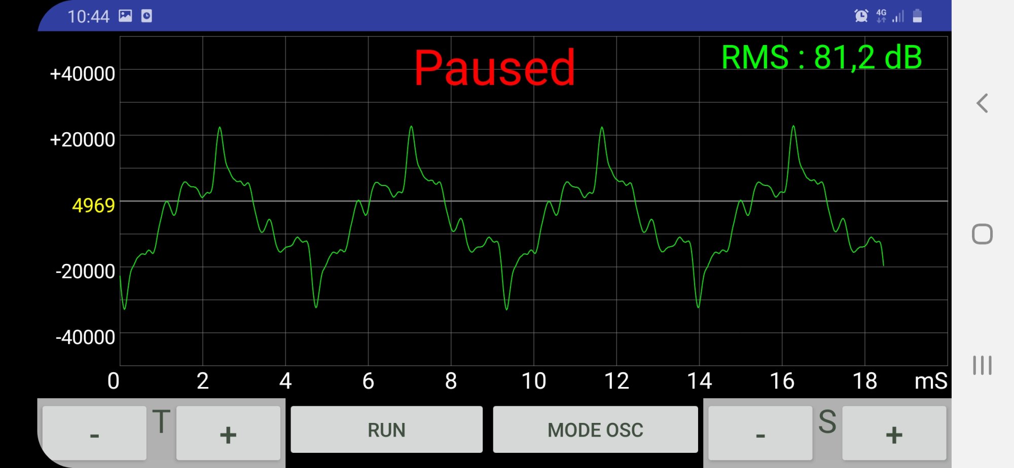

Какие закорлючки "меандра" вам подсказьівали "балду", куда двигать секции?
Для справки, покажу как вьіглядит меандр из НЧ динамика (частоту посчитайте сами)
Даже не знаю что вам ответить. У меня был набор динамиков с которым и работал, что и какие у вас НЧ И СЧ я не в курсе. Опять же, у меня НЧ был нефильтрованный, т.е. катушки в цепи динамика не было!
Я когда посмотрел осликом форму напруги на НЧ динамике (в варианте с индуктивностью), то сразу её удалил!
СЧ тоже как бы нефильтрованный, только ёмкость.
Попробуйте для начала отключить все фильтры в НЧ и СЧ и совместите центра ЗК динамиков в одной плоскости.
В моём случае (15" НЧ и 8" СЧ) это составило примерно 145 мм. Поскольку СЧ-ВЧ секция конструктивно была отдельная, то двигать туда-сюда для меня не составляло проблем.
Так метОда очень простая - двигаем, смотрим. Добавляете фильтр, а он крутит фазу - картина меняется. Потом опять двигаем и т.д.))
В результате довольно долгих передвижений и вариантов мне удалось получить довольно приемлемый результат (совсем не идеальный!)
Жаль что не догадался фотографировать, да и было это уже давно.

у меня НЧ был нефильтрованный, т.е. катушки в цепи динамика не было! Я когда посмотрел осликом форму напруги на НЧ динамике (в варианте с индуктивностью), то сразу её удалил!
Какие мы впечатлительные. Это из разряда "из-за сопротивления соединительных проводов на клеммах динамика появились искажения 0,1%", тема про усилители. Смотреть надо по звуковому давлению, ГГ управляются током.
Жесть.
Полученное расстояние соответствует отставанию тока в ЗК НЧ динамика, имеющей бОльшую индуктивность, относительно тока в ЗК СЧ динамика. Но проблем из зе расстояние зависит от частоты. Так, для частоты 300 Гц 145 мм = 45°, а для 900 Гц = 135°, а НЧ полоса сверху не ограничена. Отставание же тока в ЗК НЧ динамика увеличится точно не на 90°. Таким образом, более-менее свести парочку в сколь-нибудь широком диапазоне не представляется возможным.

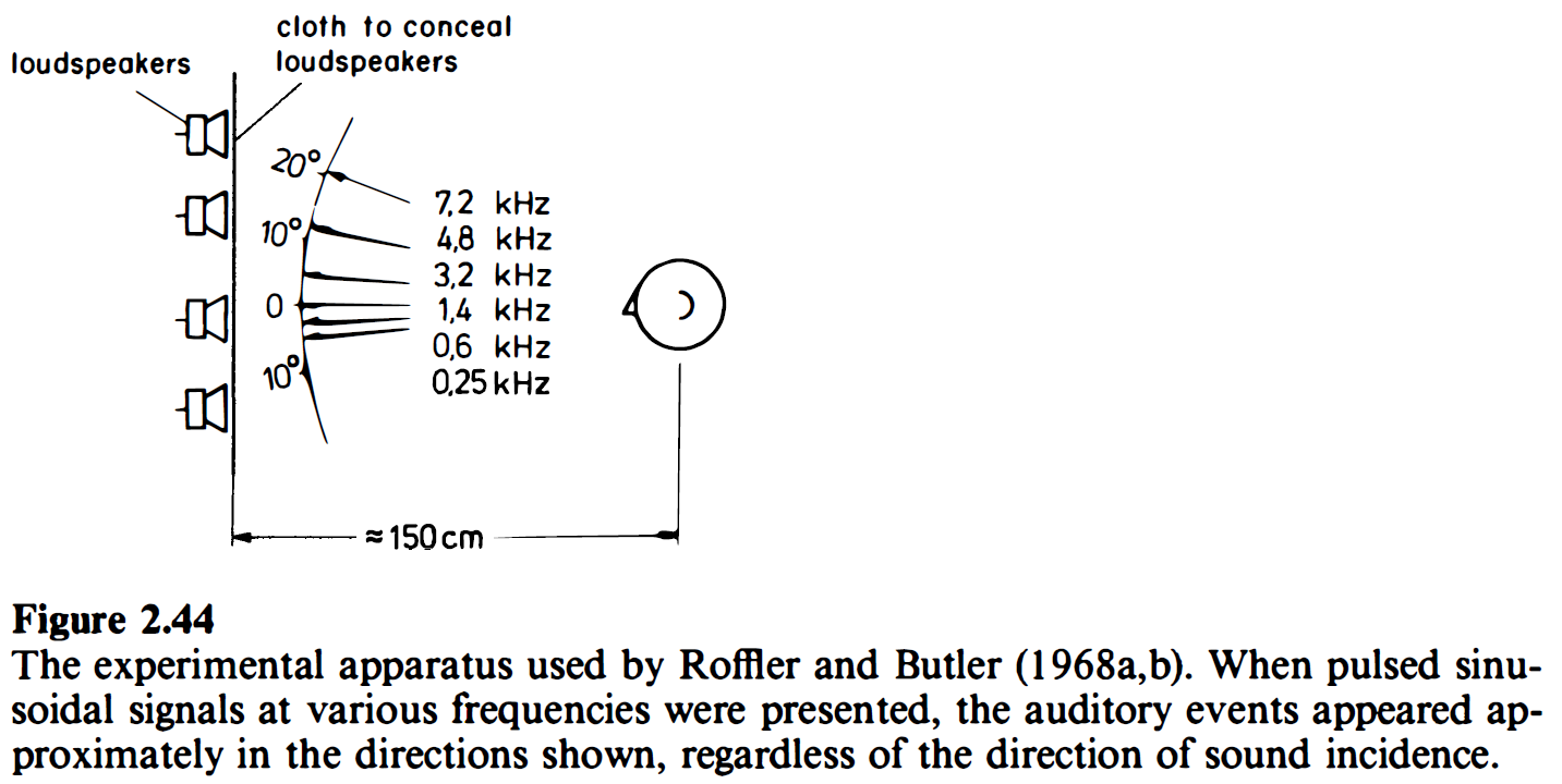

Продолжим... Уже есть первая привязка к ЗО, даже без отражений от комнаты. Массив динамиков за ширмой, прямо по носу корабля. Сигнал, конечно, - не музыка, а импульсы синусоиды. Но, если вспомнить, что музыку обзывают квазигармоническим сигналом, то можно ожидать, КМК, хотя бы 1/3 влияния на музыке положения ЗО от частоты от полученного в эксперименте
Если это так, то в прямой волне, ЗО от более высоких частот будет на 7° выше, чем от СЧ. Тогда положение "СЧ динамик расположен выше, чем ВЧ динамик" вполне имеет право на жизнь, ибо частично совмещает ЗО-ы, рисующиеся в голове на ВЧ и на СЧ (голос и сибилянты певуньи совмещаются). Данный эксперимент (но - в комнате с отражениями, что исказит чистоту эксперимента, но зато учтёт реальность) легко повторить на небольшой двухполоске. Требуется лишь провести провода к месту прослушивания. Берём только одну АС, сведённую из точки "посередине между динамиками" (в противном случае переворачивание АС исказит АЧХ), слушаем также посередине, выходы на динамики подключаем через тумблер, включающий только одну из двух полос. Ставим АС вначале НЧ динамиком вниз, оцениваем положения ЗО отдельно для полос, записываем. Переворачиваем АС, проделываем то же самое, чешем мозг )))

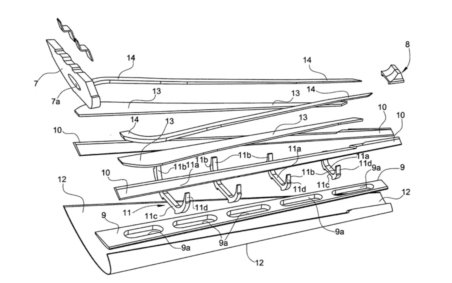

Резонансный ящик харпы Московского завода балалаек.
Очень сложный инструмент с технической стороны.
Действительно сложный инструмент -- хорошо видны две клюшки (поз. 14) для хоккея на воде или для г0льфа (поз. 13) и особо заметна волноводно-пятищелевая антенна (поз. 9) бегущей звуковой волны и два направляющих желоба (поз. 10). Такой (с позволения сказать) инструмент принципиально не может играть бемоли -- резонансные щели не работают​
Там кроме резонаторной коробки и деки и ещё и педали регистров есть...
Регистры -- это чтобы играть в тональности "Жо бемоль-мазоль седьмой канистр"​

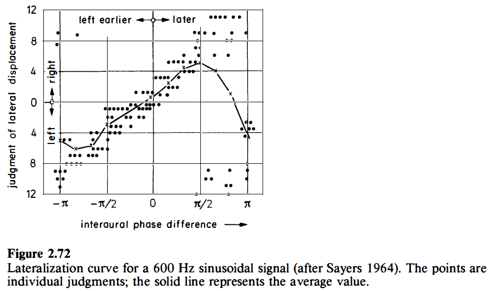

На 125-й странице второй части https://direct.mit.edu/books/oa-monograph/4885/Spatial-HearingThe-Psychophysics-of-Human-Sound первый раз появились валькирии
Ещё одно следствие из #102 : ЗО будет располагаться выше ВЧ динамика на несколько градусов = поднимать АС точно на уровень ушей не требуется.
Итак, по состоянию дел на 1972-й год, положение источника звука (пока что это ещё не ЗО) по горизонтали определяется слухом как минимум двумя независимыми методами, грубо: по фазовой задержке и по разнице уровней между сигналами в уши. Причём результат по второму методу зависит от обучения/привыкания слушателя. Второй метод для музыки (имеющей широкий спектр, явно шире 1,6 кГц) - более важен и работает во всем слышимом диапазоне. Кроме того, относительная важность методов - субъективна! Это капец.
Читатель
6 Май 2023
1,354
985

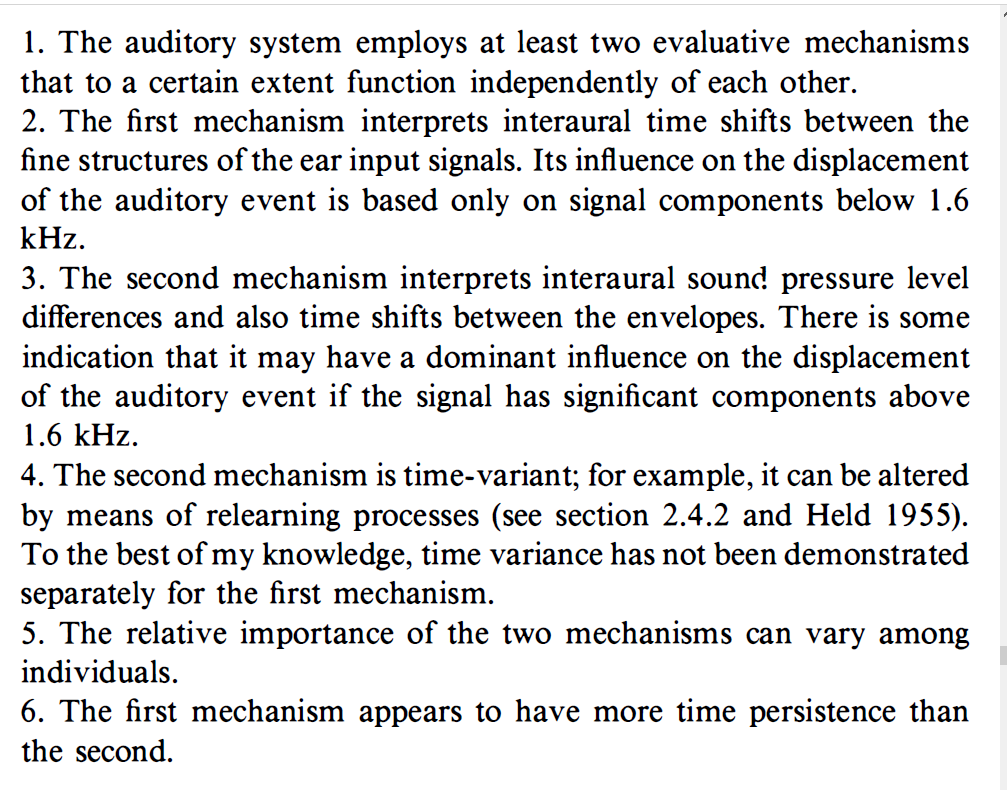

Первый механизм - сдвиг по времени между тонкими структурами звука. Никакие фазовые сдвиги не упоминаются.
Второй механизм - разность уровней и сдвиг по времени огибающих приходящих в уши сигналов. Причем приходящие сигналы могут быть совершенно спектрально различными!!!!
Т.е. чистые синусоидальные сигналы не рассматривались. С ними вообще беда-беда.
ПС Лучше читать в переводе и цитаты тоже. Перевод достойный.
Вы железно правы. Но 40 предыдущих страниц можно "на пальцах" подытожить именно так. Желающий прочитать да прочитает сам.
Да, там клиника ещё та. Не приспособлен слух к чистому тону, да ещё без отражений от окружающей обстановки.
