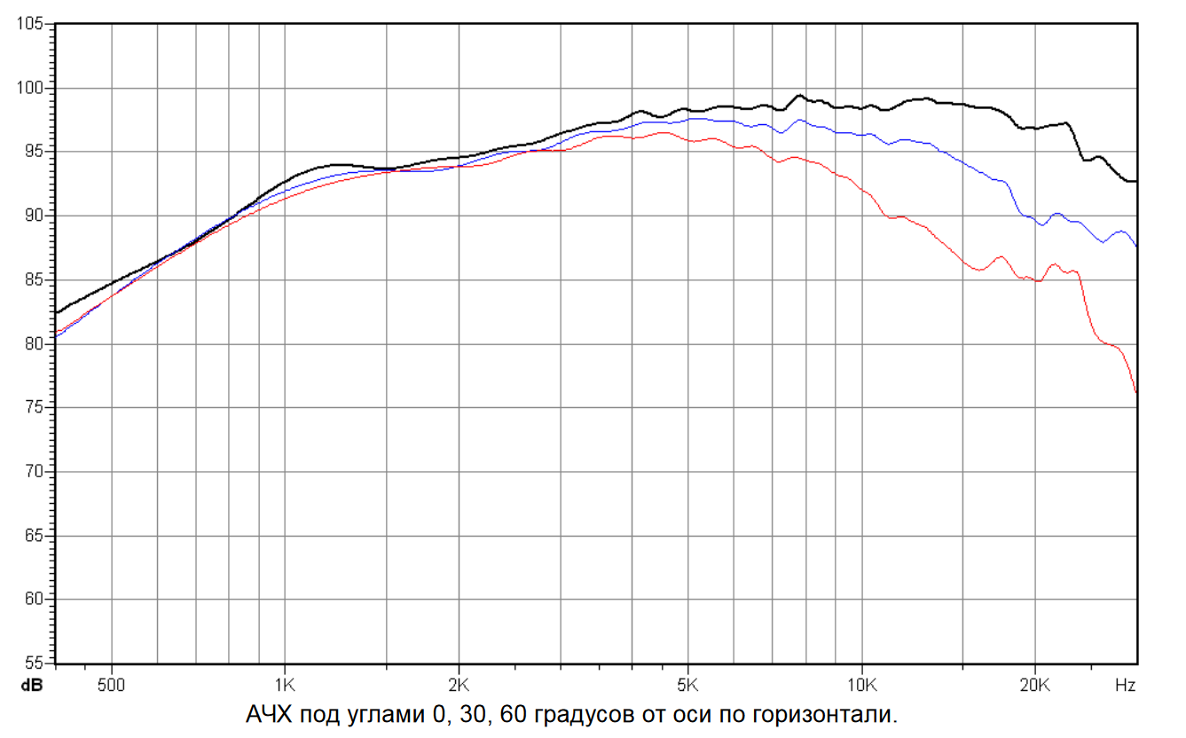

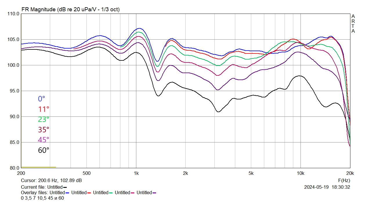

А мои графики не устраивают? Под углом 60 градусов спад от 10 до 17 кГц всего 2 дБ.
И, повторяю, я сразу услышал неправдоподобную ширину воспроизведения ВЧ при измерениях, как только запустил импульс шума.
У этих (моих) AL-100 другие проблемы, о них я тоже уже писал, поэтому они и отложены в долгий ящик.
Если Вам кто-то что-то не намекает, оставайтесь при своём мнении.
Не собираюсь ничего доказывать - неблагодарное это дело.
Приводишь цифры и факты, а в ответ какие-то сравнения с говном и навозом и гордое "я и дальше так буду".

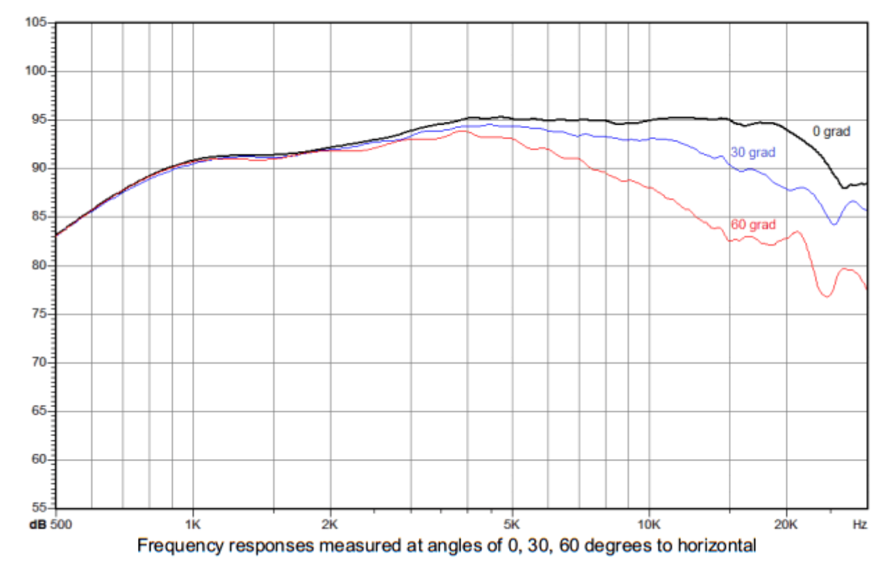

Ой, а открыть паспорт и показать картинку из паспорта, сложно? Или дать прямую ссылку на паспорт?
Открыл я паспорт на GRT-145 и вижу вот это.
Ну не вижу я что у этой пищалки широкая диаграмма направленности. И не вижу что у неё потеря всего два дБ на верхнем крае АЧХ как вы заявляли ранее.
уГУ. Лишняя пала дебил на верхнем крае АЧХ если по оси пищалу слушать.
Ну вот, картинка всё расставляет на места. В место уймы слов - поверь мне на слово.
Ссылку на тему динамиков Малиновского я вам выложил выше.
Кстати я её не видел т.к. вы отредактировали своё сообщение, а оно для меня уже было на предыдущей странице.
Я не видел ваши графики. А паспорт с АЧХ под углами на АЛ100 я не нашёл о чём вас уведомил.

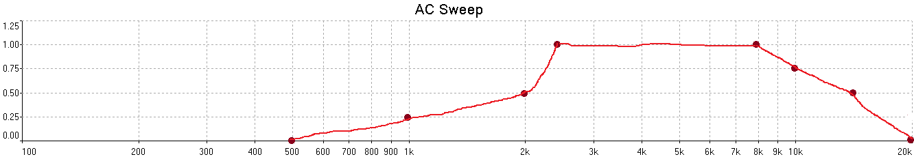

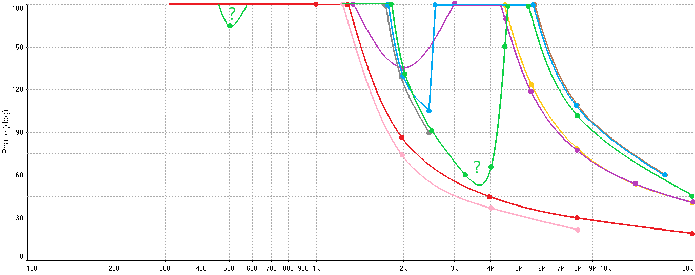

Продолжу. Попробую набросать несколько приблизительных зависимостей ширины основного лепестка ДН (дальше – просто ДН) от частоты по уровню -6дБ по горизонтали для некоторых АС в оформлении ЗЯ. Пусть это будут: один 8” ШП без виззера (Visaton B200, красная линия); двухполоска с 8” НЧ (10ГД-30, розовая) и конусным 2” ВЧ (Visaton TW70, золотистая) с разделом 3 кГц (суммарная - фиолетовая); двухполоска с 5” НЧ (серая)и 1” купольным ВЧ (Visaton SC10N, коричневая) с частотой раздела 2,5 кГц и активным, очень крутым разделом типа https://ldsound.club/threads/diagra...acija-komnaty-zvukovoj-obraz.2869/post-324487 (суммарная – голубая); трёхполоска типа 35АС-012 (S90) с её родными фильтрами (только суммарная - зелёная).
Очевидно, что все варианты страдают узкой ДН на ВЧ. Хорошо это или плохо? Ответ неоднозначен и зависит от положения АС в комнате и от самой комнаты! Видно, как ШП вчистую проиграл остальным вариантам.
На что следует обратить внимание.
1. Уровень -6дБ, выбранный в качестве параметра графиков, - это 2 раза по громкости (или 4 раза по энергии), сильно заметно. Если построить графики для -3дБ, картина будет куда тоскливее.
2. Зелёные знаки вопроса - скорее всего, я преувеличил сужение ДН для динамиков 75ГДН и 20ГДС.
3. Ниже 1 кГц проблем не намечается, звук идёт отовсюду. На данном участке чем ниже частота - тем меньше её вклад в создание ЗО.
3. Проблемы сосредоточены на участке 2...4 кГц и выше 8 кГц, не считая ШП (у него ДН - неисправимая проблема).
4. Учитывая АЧХ самого слуха (максимум на частоте 2,7 кГц и завал выше 8 кГц) + рост разрешающей способности слуха с ростом частоты по горизонтали (по вертикали разрешающая способность в разы слабее), можно принять, КМК, следующую зависимость значимости вклада частоты сигнала в формирование ЗО:
По-другому: полосу частот, ответственных за создание ЗО, можно ограничить значениями 2,5...8 кГц, вероятно, без потери адекватности модели. Кто бы это всё проверил smile_27

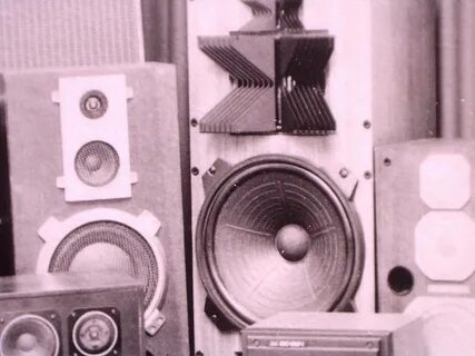

Вот эти штуки для расширения направленности используют? Они видимо противоречивы, если их повально не ставят везде?
    25.2 KB · Просмотры: 60
23 Май 2020
1,303
636
Вот эти штуки для расширения для расширения направленности используют? Они видимо противоречивы, если их повально не ставят везде?
Ставят такие девайсы разработчики по необходимости. На АС справа хорошо видна классическая рассеивающая акустическая линза (то есть линза с отрицательной акустической силой) на основе замедляющих пластин с особым диоптрийно-акустическим вырезом. Если ВЧ динамик является акустически близоруким, то требуется акустическая коррекция в виде рассеивающей линзы, которая и расширяет ДН в требуемой акустической (полу)плоскости на радость слушателей.​
26,439
12,310
С акустическими линзами-нахлобучками в виде нависших бровей сталкивался давно , теория их описана в книгах, но увидеть вживую,, что они вытворяют, удалось сравнительно недавно, колонки есть такие, зовутся JBL 4354 , синие комоды, а еще были Сансуи на паре 12 " басовиков , средником с этой линзой и рупорной пищалой. Увидеть какую-то пользу от этих устройств не получилось, результат настолько мутный и странный, что по звуку что по АЧХ. что по направленности, что не осталось ни единого светлого воспоминания .Убирали, ставили эти жалюзи, никто ничего не понял . Ерундень какая-то. В архиве есть эти замеры, можно поднять. Только есть ли в этом смысл.
В 80-е в колонках Сансуи S-65 средник был с этой нахлобучкой .Каких только небылиц не сочинялось по поводу неё. Появление этих колонок в те годы было как высадка инопланетян. Красивые . И весили всего ничего . Замеры динамиков сильно огорчили. Кроме средника S-155 остальной суповой набор никуда не годится.
23 Май 2020
1,303
636
Приходится теперь публично признать, что я в звуке мало понимаю: те наклонные пластины да ещё и с вырезом -- не что иное как звуковой спрямляющий аппарат (антагонист входному направляющему аппарату компрессора ТРД), просто направляющий вектор звукового потока в сторону пола, дабы увеличить геометрическую длину пути для ВЧ звуков за счет отражения от пола, тем самым добавив необходимую фазовую задержку без пространственного смещения динамиков по глубине. Что-то вроде колонок системы ОРТА, которая разворачивала вектора звуковых потоков в пространстве и во времени ...​
26,439
12,310
Можно посчитать длину тех волн, мечущихся между параллельными пластинами, украшая и так неважный звук- новыми воплями. А! Вспомнил. Рандомизация, так сказать.
Явно сочинена эта штука оптиком, работавшим с дифракционными решетками, решившим применить знания в другой области волн . Другого ничего не умел, а жить надо.

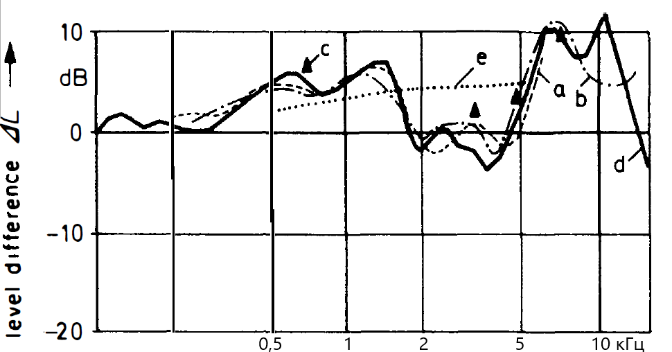

3. АЧХ слуха сильно изменяется в зависимости от угла прихода звуковой волны (плоской). Следствие: АЧХ слуха точно по носу и АЧХ под углом 30° (как хотелось бы расставить АС в стереоварианте) - разные! И есть смысл в контрольной прослушке одной АС не перед собой, а под тем углом, под которым она будет работать в стереосистеме. То есть, отвернувшись от АС на 30° (НЕ отвернув АС, а повернувшись от неё самому!).
4. Частный вариант 3-го. Поскольку под 90° разница наибольшая, а АЧХ при положении источника звука 90° имеет вид (сплошная кривая),
то понятно, что фланговая атака валькирий наиболее вероятна в диапазоне частот 6...10 кГц, что совпало моими с наблюдениями в #195 и #324 : валькирии пытались атаковать на звоне гитары 6...8 кГц. Но там это было ещё усугублено тем, что на отрезке 7...11 кГц АЧХ под углами до 35° включительно не валится, а... поднимается! #151
5. Следствие 4-го. Если ставить тыловые АС (вообще-то они должны быть боковыми), надо учитывать именно приведённую в 4-м пункте АЧХ слУХА, снятую под углом 90°.
6. АЧХ слуха индивидуальны вследствие разных: возраста, длины слухового канала, строения головы (среднего уха) и формы ушной раковины. Причём в 1972-м не представлялось возможным рассчитать коррекцию АЧХ относительно среднего значения исходя из формы ушной раковины, а сейчас Эппл хвалится, что по фотографии уха (а нужно 3D сканирование) они могут рассчитать коррекцию под конкретного пользователя. Мне кажется, врут.
Этих шести пунктов более чем достаточно для того, чтобы сделать вывод о принципиальном отсутствии единой правильной для всех случаев и людей АЧХ АС... И это всё пока ещё - без влияния комнаты и размещения, чисто судя по прямой волне!!! _shok_

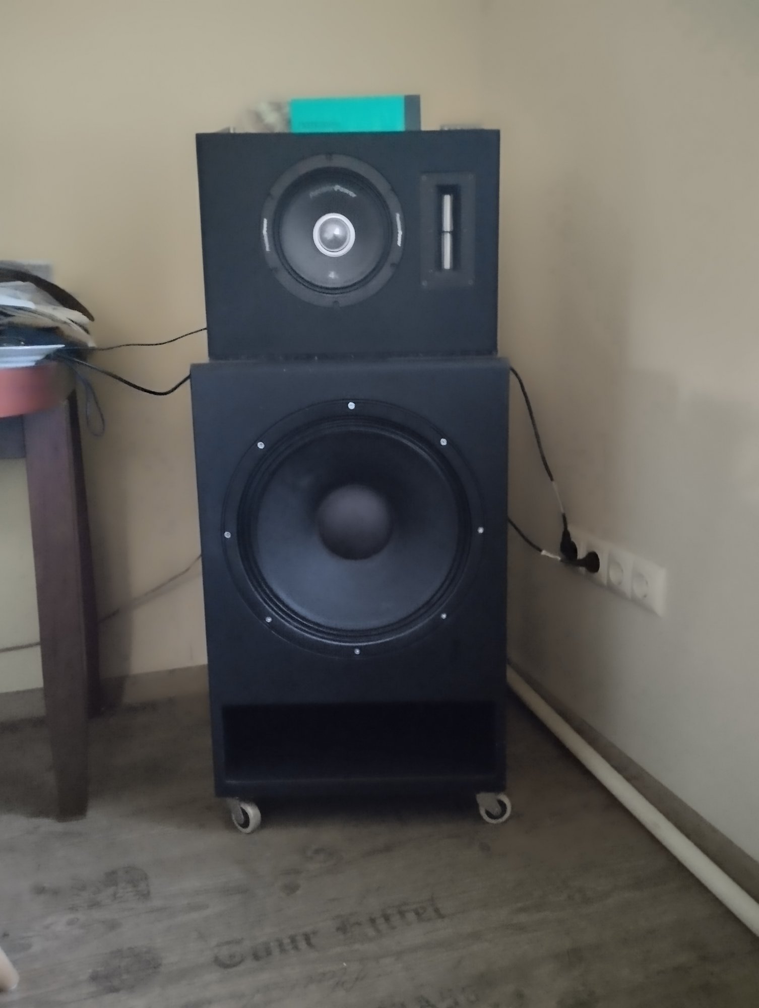

АС вот такие. Сдвиг секций не от балды конечно)) Всё по контролю меандра на частоте раздела. Как потом оказалось, сдвиг совпал с центрами ЗК НЧ и СЧ динамиков. НЧ нефильтрованный, СЧ только отсечка снизу, ВЧ третий порядок.
    244.3 KB · Просмотры: 52
    160.2 KB · Просмотры: 55
Правильно расположили планар относительно средника.
