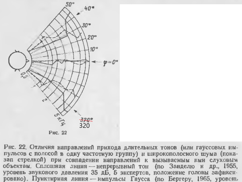

Послушайте Сержанта Пеппера в стерео. Вот вам звуковой образ. У меня выносит мозг, приходится переключаться на моно.
Битлы пытались быть оригинальными и психоделичными. На тогдашней аппаратуре с разделением каналов 10дБ, надо думать, было просто идеально.
Направление на узкополосный сигнал отличается от направления на широкополосный, причём, под рабочими для стереосистемы углами (на рисунке +/-40°, что недалеко от тридцатки), гуляние составляет до +/-5° на частотах от 1 до 5 кГц:
Следствия:
1. В безэховой хате ЗО по горизонтали перед носом совпадает по размерам с излучающей поверхностью (с баффлом включительно), в то время как под углами, даже без учёта отражений от стен, ЗО будет заметно шире: 10° с расстояния 3 метра дают ширину 50 см (грубо).
2. Оценивать ширину (и высоту) ЗО надо под тем углом, под каким будет слушатель относительно АС при постоянном прослушивании, то есть, на окончательном месте. Не перед носом. Точно как и АЧХ. А кто видел кривые равной громкости для углов +/-30° от носа? Понятно, на НЧ они совпадают с 0°, но выше 2 кГц - точно нет, плюс зависят от индивидуального строения ушной раковины! Ого.

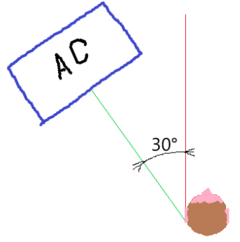

Давно свожу в стороне от колонки, микрофон поднят на высоту главной оси колонки, которая у всех по-разному.
Да нет же, это совсем другое!
Вы говорите о таком:
А речь о следующем:
В первом случае влияет ДН АС, во втором - ДН слуха субъекта.
(А если совместить оба случая, то остаётся только субъективно оценивать _shok_)
