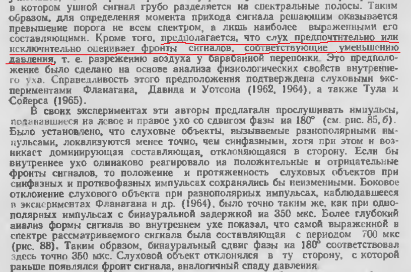

Нарисовалось интересное предположение, вроде как подтверждаемое экспериментами.
Если это так, то в одной из полярностей подключения АС ухо должно услышать бас-барабан на 10...15 мс позже, чем при другой полярности. ГВЗ на частотах 30...40 Гц - такого же порядка и суммируются с данной неопределённостью. Так что отставание баса от остальной музыки - вполне обоснованное явление, даже без оформления ФИ/ПИ/лабиринт.
Нарисовалось интересное предположение, вроде как подтверждаемое экспериментами:
За секунды не скажу, но по опыту если динамики Л и П включать не в фазе и воспроизвести тест «фаза-противофаза», то звук улетает далеко в сторону противофазно включенного динамика. Причем гораздо левее или правее и как бы громче, чем при правильном включении.
Почему? Вроде в тексте другие времена порядка 700 мксек.
Потому, что полуволна противоположной полярности у бас-барабана с основной настройкой 50 Гц (у него вовсе не синус, но всё же) будет через десять мс. 700 мкс - то про другое.
Что подтверждает разную реакцию уха на полярность изменения давления. Нда...

Относительно впуклостей-выпуклостей звукового давления, у аудиофилов есть правило куда подключать + и - АС с учётом того что УНЧ неинвертирующий. Понятно, что пока звук пройдёт от исполнителя до наших ушей, + и - могут меняться как угодно. Но если такая фигня от разных инструментов, гнать таких жопорукихрежиссёров.

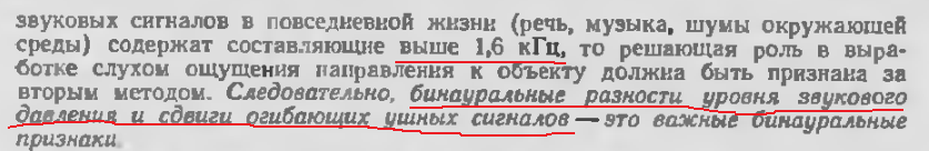

Блауэрт делает вывод о том, что, при наличии частотных составляющих выше 1,6 кГц, именно эта область частот и именно разности уровней и ГВЗ (но - не фазовые задержки несущей) являются доминирующими при определении направления к объекту по горизонтали. 4.png
В таком случае, учитывая также #75 , второй рисунок, и #84 , первый рисунок, можно подкорректировать зависимость значимости вклада частоты сигнала в формирование ЗО примерно так (зелёная кривая вместо красной):
Или, самые важные частоты для формирования ЗО по горизонтали - это 6...10 кГц, где недопустимы сильные прямые отражения от боковых стен, и менее важные участки - 1,6...5 кГц & 10...15 кГц.
Т.е. вы хотите сказать то, что если две АС инвертировать то отставания НЧ на слух будет меньше чем при прямой полярности подключения?

Нет конечно. В звуковой волне спад давления это уже результат прохождения фронта. Перед фронтом никакого спада нет и быть не может.
