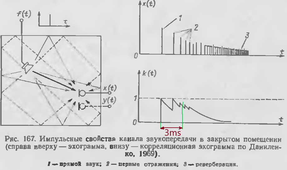

Поскольку первое отражение очень сильно коррелировано с прямым сигналом, а последующие несколько отражений - достаточно сильно, то в локализации центра ЗО в двух плоскостях примут участие все те из них, которые долетят с задержкой меньше 3 мс:
Интересная инфа насчёт 3 мс. Тогда если скорость звука 340 м/с то получается что разница в дистанции до колонок меньше 34см не должна влиять на ЗО.
_stope 3 мс касаются времени задержки первых отражений , которые воспринимаются слухом вместе с прямой волной как единый ЗО, влияя на его положение в пространстве. 3 мс = 1 метр разницы хода прямой и отражённой волны. Когда мы делаем разные расстояния до АС, мы получаем временнУю задержку, которая смещает ЗО в сторону ближней АС . В некоторых пределах эта временнАя задержка компенсируется увеличением уровня сигнала в запаздывающей АС (регулировкой баланса; но это не совсем хорошо). Сделанный Вами вывод из области фэнтези неправилен.
При этом первые отражения будут приходить намного дольше чем 3 мс.
Вы плохо представляете то, о чём пишете: в вытянутой комнате и прямая волна идёт дольше. 3 мс = разница во времени прихода прямой и отражённой волны. В вытянутой комнате из-за меньших углов и расстояний к боковым стенам разница между временем прихода прямой и первой отражённой волны наоборот меньше.

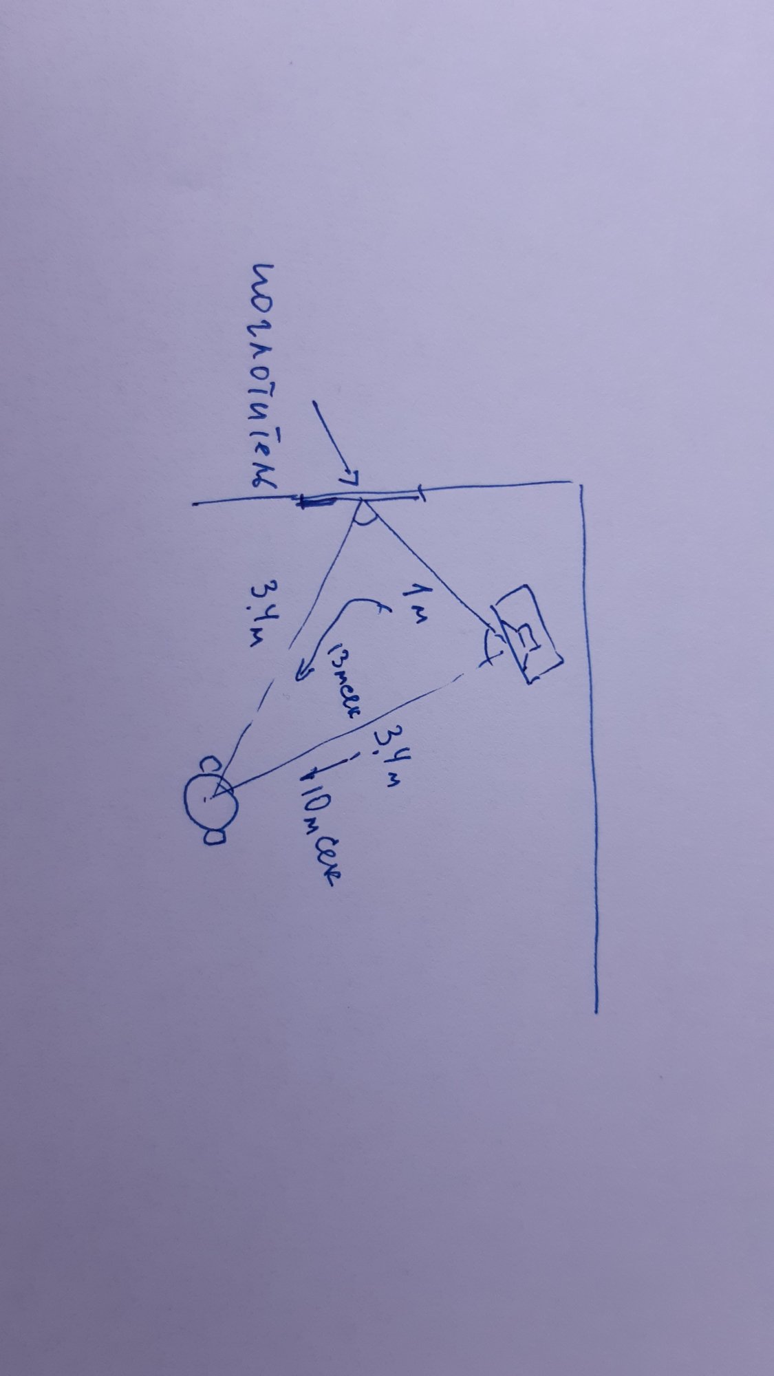

Рисунок нагляднее
В єтом случае нужно ставить поглотитель
Рисунок нагляднееПосмотреть вложение 111358
Не нужно. _hm_ Согласно вашего рисунка, АС должна сильно излучать полосу частот 4...9 кГц под углом 70° - раз. Вместо поглотителя может быть рассеиватель - два. Расширение ЗО влево может быть полезным - три...
Не нужно. _hm_ Согласно вашего рисунка, АС должна сильно излучать участок 4...9 кГц под углом 70° - раз. Вместо поглотителя может быть рассеиватель - два. Расширение ЗО влево может быть полезным - три...
Тогда что-то не сходится

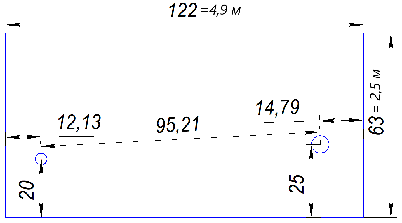

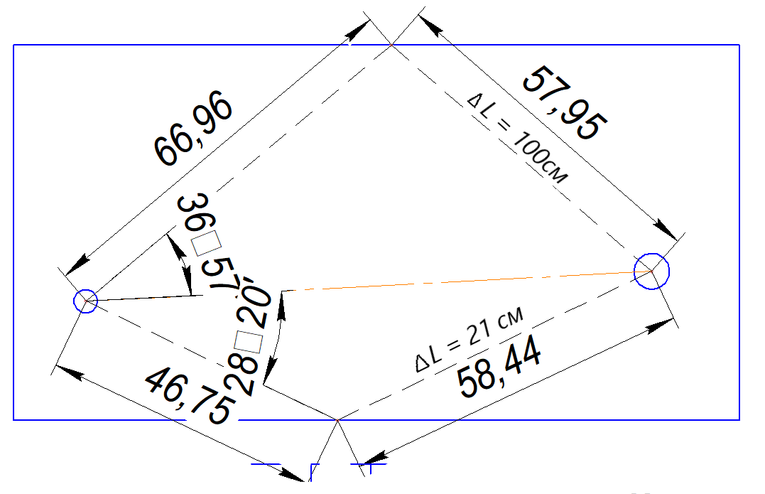

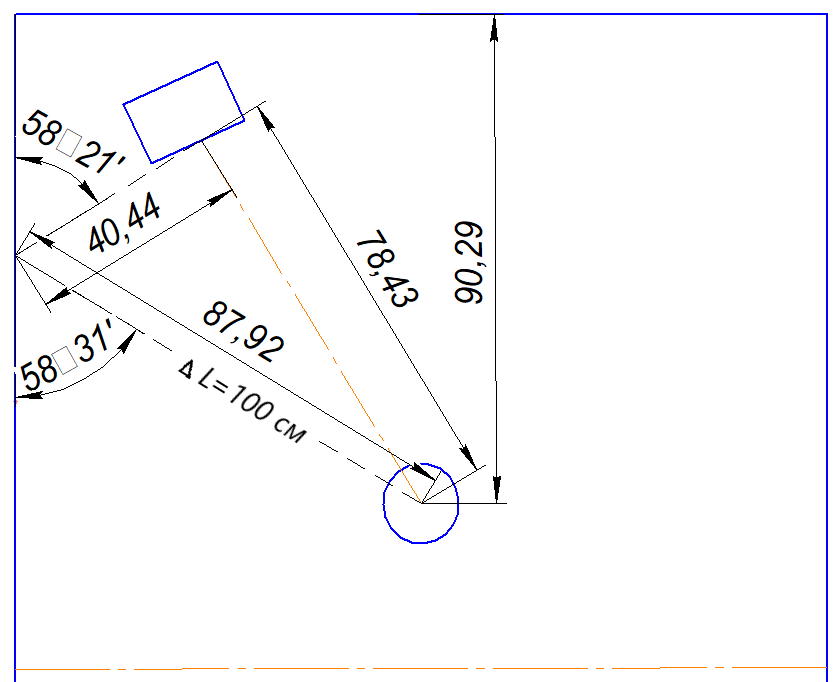

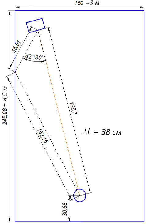

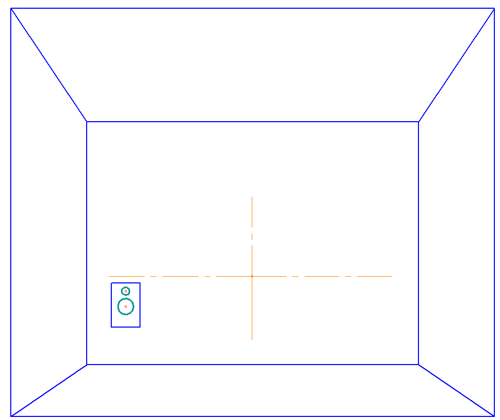

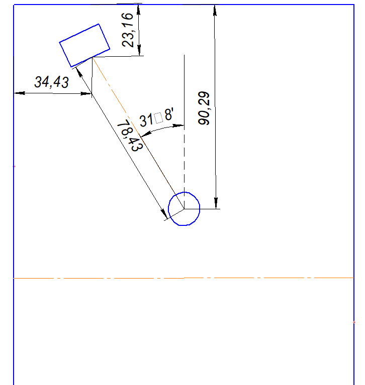

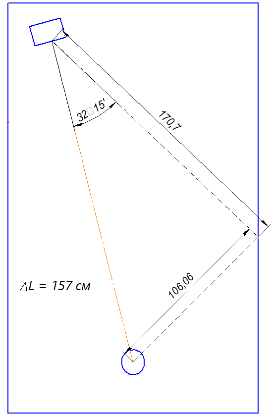

Картинки двух первых отражений по горизонтали для КДП 4,9*3 м при обычном (не аудифильском))) расположении АС и слушателя. Уши на расстоянии 60 см от задней стены.
Как видим, отражение слева вкладывается в 3 мс (время задержки 1,1 мс) и может смещать центр ЗО влево, а отражение справа задерживается на 4,6 мс и в смещении центра ЗО участия не принимает. Однако будет влиять на величину размытости ЗО по горизонтали вправо.
Отражение сзади слушателя запоздает относительно прямой волны минимум на 3,5 мс (разница хода 120 см) и не сместит положение центра ЗО.
Обратите внимание на углы между осью АС и направлением волны, отражающейся к слушателю: 42 и 32 градуса. Практически все АС имеют в диапазоне частот, значимом для формирования ЗО #176 , значительный уровень излучения под такими углами хоть на каком-то отрезке (или и на всём участке 1,6...15 кГц!). Значит, влияние КДП при подобном расположении очень существенно. Но, поскольку стереобаза явно мала, угол между АС всего 28°, смещение ЗО влево может быть полезным, если будет контролированным! Прикольно.
Кроме того, левая стена будет работать в качестве рупора, и её влияние будет заметно на частотах ниже 1,6 кГц и под углами, отличающимися от угла, изображённого на первом рисунке => можно ожидать смещения ЗО влево в широком диапазоне частот и/или появления более низкочастотного ЗО левее высокочастотного (для которого распространение звуковых волн в большей степени подчиняется законам оптики).
Если расстояние от ушей до задней стены меньше 50 см, в лимит 3 мс попадёт отражение сзади слева => сидите дальше 50 см.
Да! АС и слушатель могут находиться не на одной высоте над полом, так что вычисления приблизительны.
Углы падения равны углам отражения с точностью до 1°.

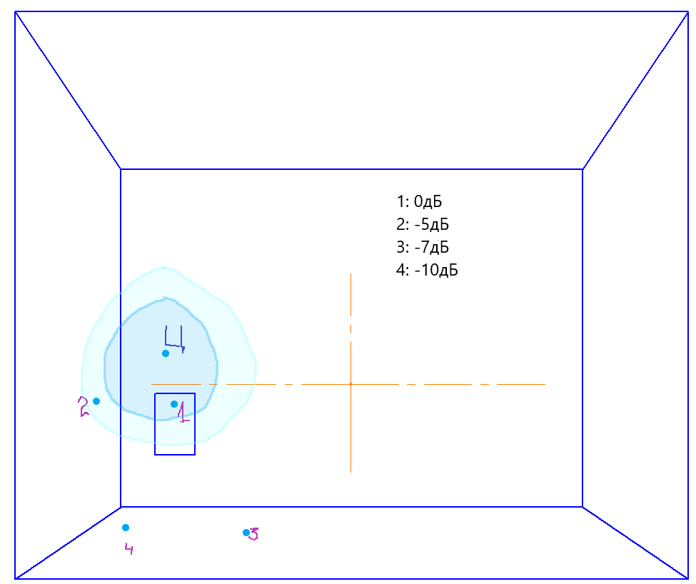

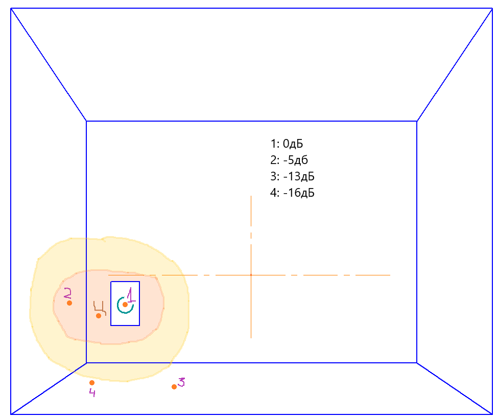

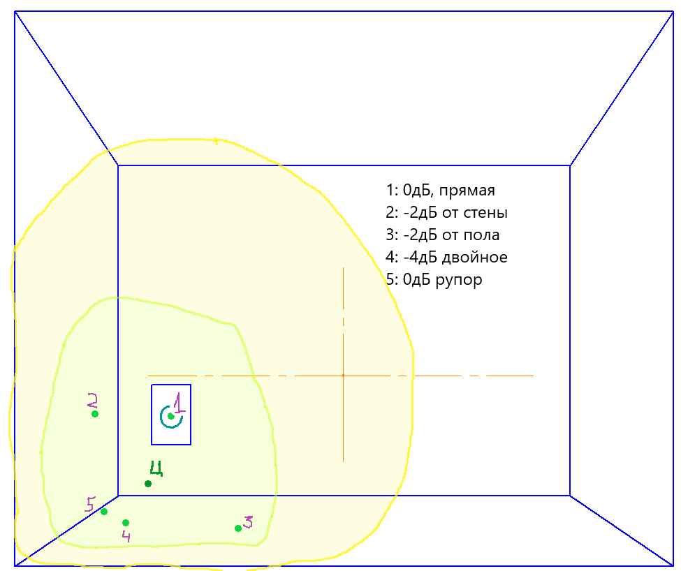

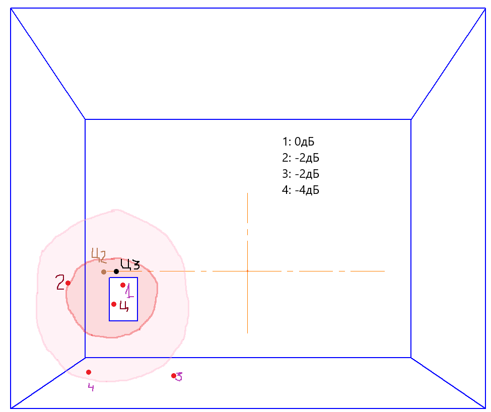

Давайте теперь прикинем положение центра ЗО и его размер для случая #230 уже с отражениями. Учитываем, что на рисунке слушатель находится за пределами комнаты, а на самом деле он будет внутри = размеры ЗО и углы отклонения от акустической оси АС в натуре больше. Пусть Котр от пола и стен равен 0,8 во всём диапазоне.
Однако, двойное отражение - от левой стены и пола одновременно - оценочно также вкладывается в 3 мс, учту без разрисовывания.

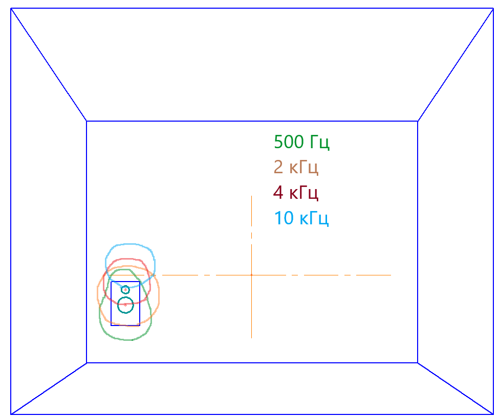

500 Гц, излучатель ненаправлен, стена и пол работают рупорами = звуковые волны не вполне плоские. Центр (Ц) получен как центр тяжести пяти точек с разными массами (надеюсь, слух не сильно по-другому оценивает), плюс смещение вниз на 3° #102 , салатовая область = ЗО по построению, желтоватая = ЗО как если бы слушатель был в комнате. Гулкость охмурительная, сумма отражённых волн значительно превосходит прямую волну по амплитуде.
Это прикидка!
500 Гц слабо влияют на ЗО в целом #176 . Центр смещён в сторону нижнего угла. Ковры на полу и стене немного поднимут положение центра, но усугубят разрыв во времени реверберации КДП ниже 300 Гц и выше 300 Гц = останется несбалансированный гул.
2 кГц. Близко раздел (я упоминался о низкой частоте раздела 2,5 кГц или нет?), направленность АС по вертикали приводит к провалам ДН как раз в направлениях прихода отражённых волн от пола и потолка (последняя на положение центра ЗО всё равно не влияет, но могла бы влиять на размер). По горизонтали лепесток ДН средней ширины => начинает подпевать ВЧ, который на частоте 2 кГц вообще ненаправлен. Допустим, будет уровень -3дБ под интересующими нас углами, всё равно прикидка. Работают только плоские волны, никаких рупоров. Для упрощения построения я НЕ перенёс точку 1 на 8 см выше, уж простите.
Нижние отражения ослаблены, центр смещён к стене и не совпадает с центром на 500 Гц. В целом неплохо. Ковёр на полу почти не повлияет, ковёр на стене уменьшит размер ЗО до пятнышка...
4 кГц. ВЧ динамик практически ненаправлен, ход звуковых волн - прямолинейный. Центр ЗО вернулся на круги своя.
ЗО слегка вытянулся по вертикали, поскольку отражения от пола и потолка не ослаблены ДН. Ковёр на полу подбросит центр ЗО до уровня ушей слушателя (Ц2), плюс ковёр на стене - центр поместится над АС, а сам ЗО весьма похудеет (Ц3). А гулкость ниже 300...500 Гц останется...
Возможно, ЗО слегка сместится/растянется в сторону потолка и/или правой стены, если там не будет ковра. Но делать так не надо, ибо появившийся разбаланс окрашенности звучания будет иметь временнУю природу и не исправится линейными регулировками: каналы станут разными.
10 кГц. ВЧ динамик имеет определённую, не очень большую направленность (куполок в мелком рупоре).

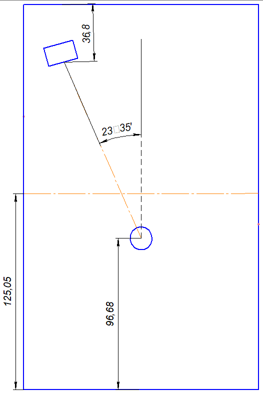

Вариант расстановки АС и слушателя - самый что ни на есть худой. Ни стереобазы, ни стабильного положения ЗО, ни четкого баса, ни четких средних частот. Слегка можно улучшить положение парой тыловых АС, добавив прямой волны прямо по месту назначения, но... там столько НО, что Ну его в персиковую рощу*.
Правильное решение: удифильское кресло + отодвинуть АС от короткой стены дальше, например, вот так:
до середины.png - ухи за два метра от задней стены, морды АС - за 70 см от передней стены.
Получаем: 47° между АС; гораздо меньшую гулкость КДП; гораздо меньший удар по ушам стоячей волной КДП на частотах 34 и 70 Гц (о том, что положение слушателя точно по продольной оси КДП даст пик стоячей волны 110 Гц и провал 55 Гц, пока опустим...); более стабильные положения ЗО (вероятно, теперь он будет единственным во всём диапазоне частот); меньше требования к поглощению коврами на стенах.
Ещё более кардинальным будет расположение кресла ДО середины КДП!
Имеем: угол между АС 62°; расстояние до АС - всего 160 см = почти прощай гулкость; отсутствие влияния стен на положение центра ЗО.
