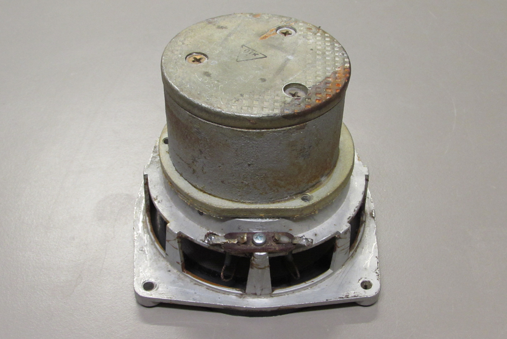

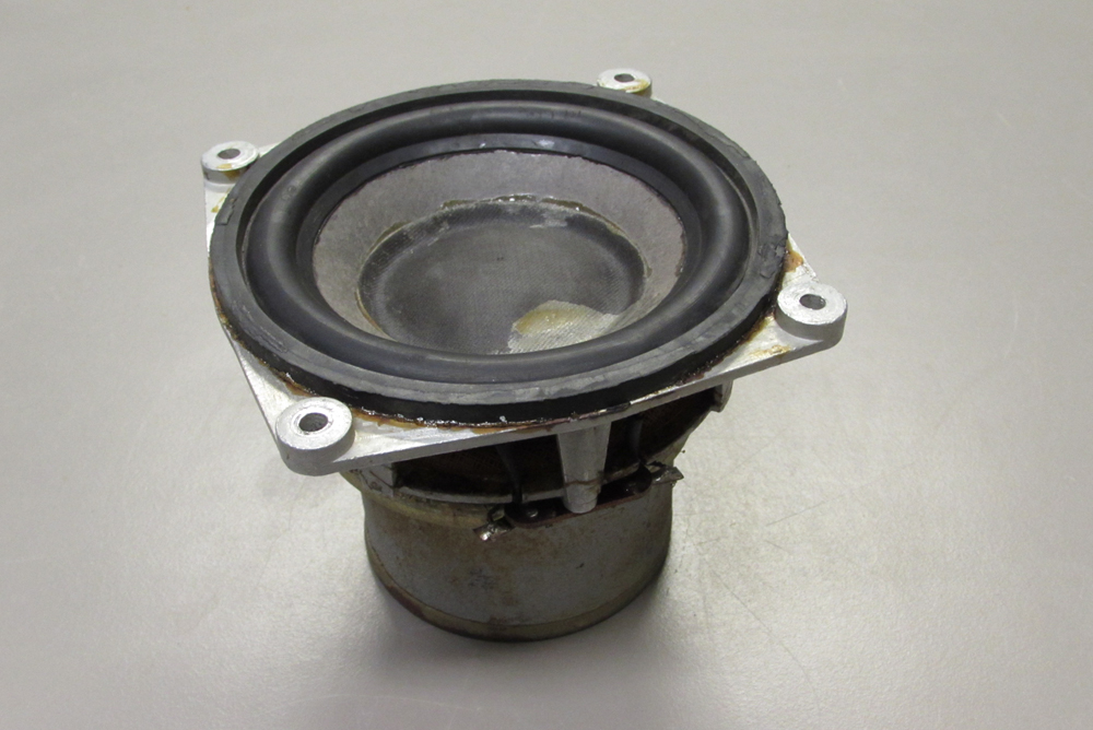

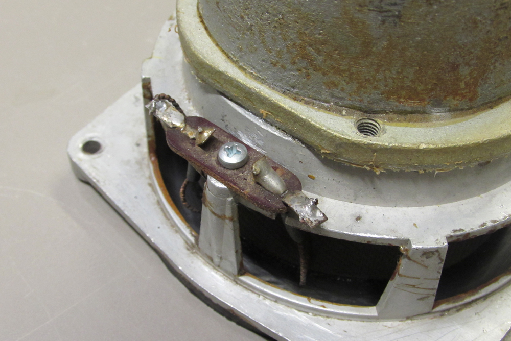

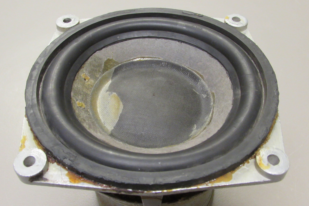

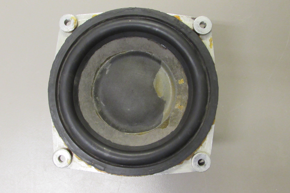

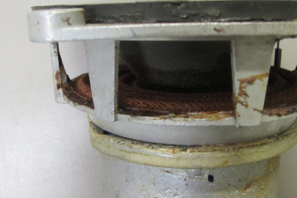

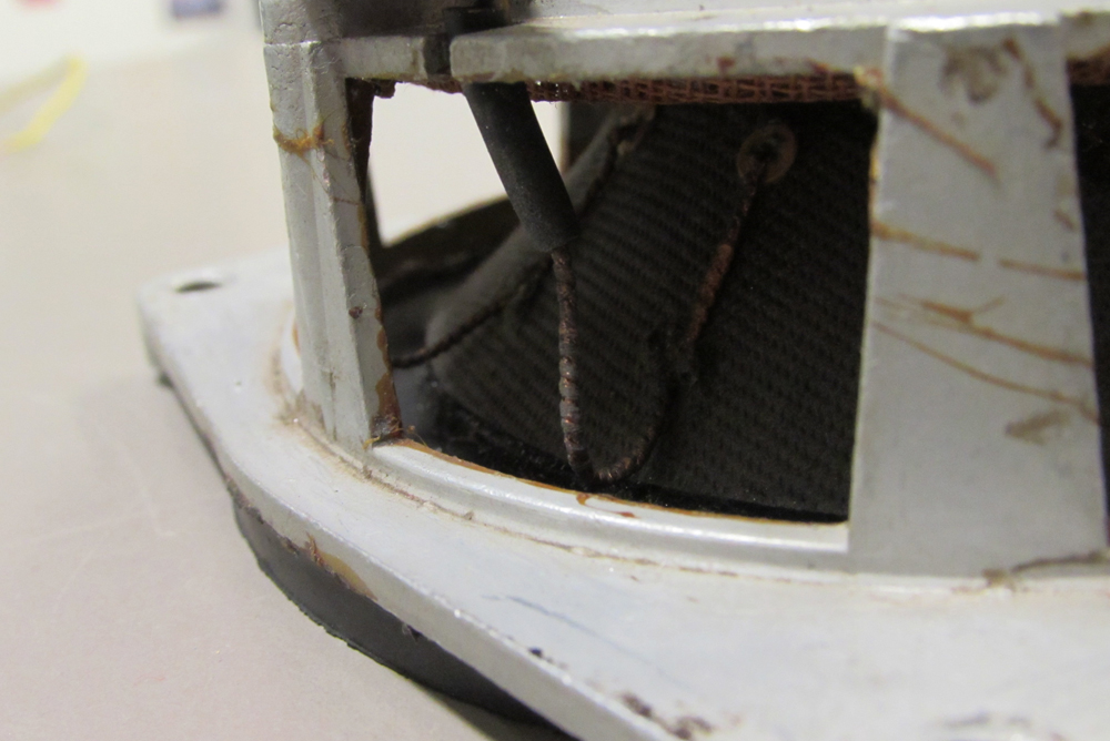

Здравствуйте, постоянные участники!
Хотелось бы послушать мнение знатоков о возможных характеристиках получившейся головки.
Необходимость создания такого динамика я опущу, думаю, это не столь важно. Хотелось бы понять, имеет ли смысл сделать хорошую пару аккуратно, так как данный образец черновой и делался наспех из полурабочих головок, или никакого смысла в такой операции с любой точки зрения не будет.
Использовались 10 ГД-34 и 25 ГД-26Б, магнит от 10 ГД-30Е, хотя предполагался ферритовый от 35 ГД-26Б.
Фотографии ниже.
Посмотреть вложение 6925Посмотреть вложение 6926Посмотреть вложение 6927Посмотреть вложение 6929Посмотреть вложение 6930Посмотреть вложение 6931Посмотреть вложение 6932
Сергей, как Вы крепили магнитную систему к такой раме? Что там по отверстиям, совпали?
