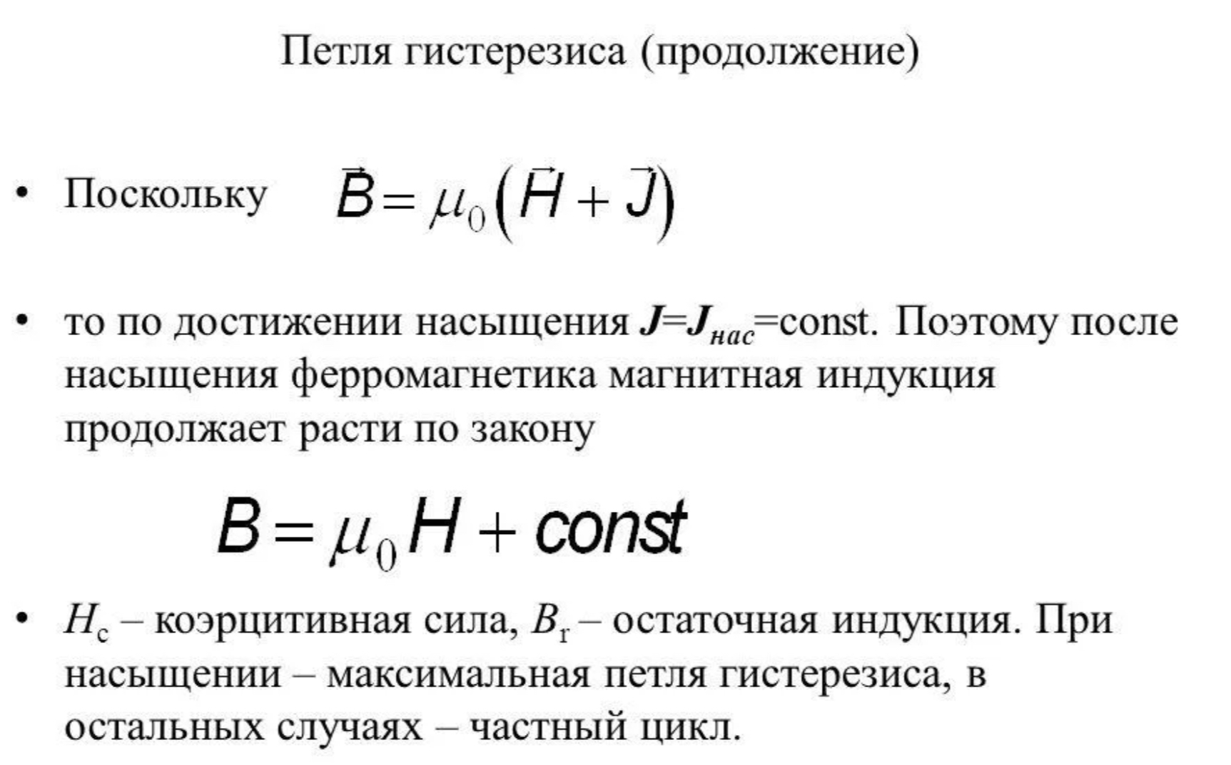

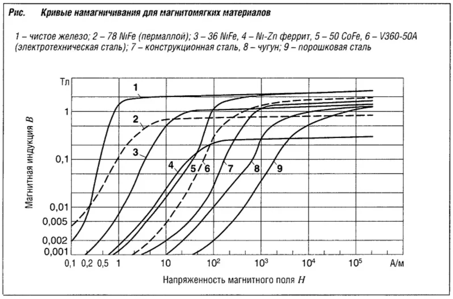

Во первых. Насыщение. Увеличивать индукцию можно только до определенного уровня.
Определен он кривой намагничивания.
Во вторых. Не так важна величина индукции, сколько ее равномерное распределение в зазоре. При насыщении магнитная проницаемость начинает падать

Услышал вас. Теперь, назовите пожалуйста, модели громкоговорителей, в которых достигнут предел насыщения при заводском исполнении?
Легко отвечу, если дадите определение «пределу насыщения».
Общеизвестно, что:

В тому місці керн близький до насичення, або насичений.
Извините, возражу.
там до насыщения еще очень далеко по сечению керна, так как прикладывание дополнительного магнита все еще приводит к увеличению индукции в зазоре и моделирование это показывает.
Проточка там, как раз для равномерного распределения магнитного поля над и под зазором.
Высота не проточенной части в среднем составляет (от качества изготовления) 32 мм, если отнять 10 мм высоту верхнего фланца, то получается грубо по 11 мм на сторону, как раз конец линейного хода катушки.
Общеизвестно, что:

Извините, возражу.
Проточка там, как раз для линейного распределения магнитного поля над и под зазором.
Не зовсім так, для симетрії роблять Т-подібний керн. Де однакові частини керну над і під зазором.
В даному випадку нижня частина таки більша.
Така сама ситуація і в МС від 100ГДН-3, ,де три кільця магніту, а керн той самий.

В зеркале будет видно кого.
Так что насчет «предела насыщения»?
Формулы, графики, примеры?
