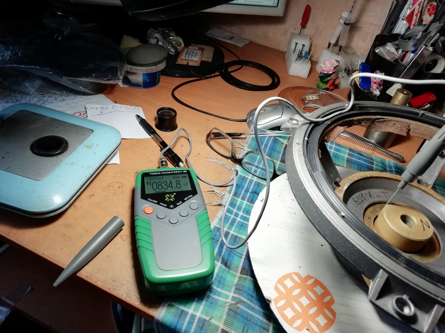

Вообще то я не считаю, что картинка с неподвижной катушки должна как то походить на картинку с микрофона. С чего вы решили что я рдею за это?
Вам нужно всего лишь показать на измерениях что звуковая волна создаваемая диффузором имеет ту же самую форму что и ЭДС на вспомогательной обмотке на керне.
Звуковая волна, создаваемая диффузором слегка отличается от оригинала даже на подвижной звуковой катушке, тем более на неподвижной (на керне). Еще раз обращаю внимание на факт, что звук динамика будет искажаться, если подводимая энергия на подвижную катушку будет соизмерима энергии электромагнита или магнита. Не из-за большой амплитуды, а именно из-за проседания постоянного магнитного поля.
Хорошо, если вы говорите что происходит изменение формы магнитного поля, то это значит то, что энергия накоплена в самой форме поля, а не в нём как таковом? Т.е. если я нарисую искривлённые силовые линии магнитного поля, то они будут содержать больше магнитного поля чем прямые силовые линии магнитного поля? _shok_
Если вы нарисуете сжатую пружину - это будет просто рисунок. Если сожмете магнитное поле другим магнитным полем-то силовые линии-струны-действительно покажут сжатие поля. И его усиление-концентрацию силовых линий. Магнитопроводом мы как раз этим и занимаемся-сжимаем силовые линии-усиливаем магнитное поле на отдельно взятом участке пространства.

Наверно это просто моя догадка, так как не увидел чётко приговоренной цели измерений, и я вам задавал вопрос что вы там хотите увидеть, но вроде ясного мне ответа не разглядел.
Т.е. вы хотите на дополнительной обмотке увидеть как ведёт себя магнитное поле в зазоре?
Это вовсе не означает что энергия магнитного поля зависит от кривизны силовой линии магнитного поля.

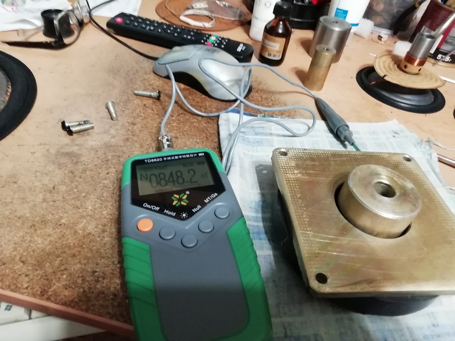

Фактически получился трансформатор, намотанньій на магните, с очень плохой полосой внизу (можете проверить АЧХ)
И вообще, непонятно, что таким образом исследуется
Большая её часть переходит в нагрев материала.
Ту да же, в основном в тепло.
Да. Мне было интересна просадка поля.
Если микроскопический нагрев-погрешность на уровне шумов-как оправдание. С натяжкой. Ладно, пусть будет.
Саморазогрев неодима-поди проверь, когда он во внешнем нагреве.

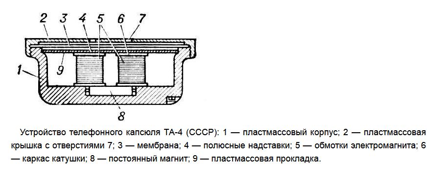

Получился вот такой трансформатор. Называется ТА4. Он же та56, он же ТОН2 1600 Ом. Где 8-это магнит. А где 1-это магнитопровод, а не пластмасска.

У моего динамик с подмагничиванием именно такой конструктив.
У телефонных капсулей - два электромагнита на подкове-магнитопроводе+усиливающий магнит, без которого металлическая пластина_мембрана будет очень тихо играть.
В зазоре или в керне? Но в целом затея плохая. Мало того что вы можете видеть только dФ/dt, так ещё размещая вторую обмотку не в зазоре, и имея сам воздушный зазор, катушки имеют плохую магнитную связь между собой т.е. вы увидите не весь dФ/dt.

Игорь, вы лучше вот что скажите-вы 75гдн измеряли когда нибудь индукцию в зазоре,
Да. Измерял. Оба раза на амфитоновских. От 50АС-022.
Первый раз на стандартной МС (2 магнита, керн выступает над фланцем на 12 мм, фланец однако 10,0 мм толщиной.)
И второй раз пара таких динамиков только один с двойным фланцем. Толщину не помню. Всё это есть на форуме. Но найти вряд ли смогу. Если только дома фото поискать.
Добротность у них не измерял. Так что тут не помогу тоже.
По тому, что мои заводские никак не укладываются в -0,87 Тл
Нашёл фото. На обычном
На втором, когда убрал лишний фланец
Не могу найти фото с другой МС от такого же динамика. Там вроде как больше.
У меня показывало 0,7 и 0,6 Тл. Может быть китайский прибор врет. Но он очень сильно тогда врет. Никак не 5 %

Игорь, вы лучше вот что скажите-вы 75гдн измеряли когда нибудь индукцию в зазоре, резонансную и добротность? По тому, что мои заводские никак не укладываются в -0,87 Тл и 0,35 Qts, которые по справочнику СССР.
А в чем не укладываются?
Недавно перебирал 6шт МС от 75гдн с отверстием, у всех индукция не менее 0.85 и до 0.95Т
Кстати при установке 3 кольца магнита индукция не выше 0.97Т получается. Это уже четвертая попытка установки 3 кольца феррита но выигрыша никакого нет. Выигрыш только в том, что позволило использовать катушку 30 мм высотой
