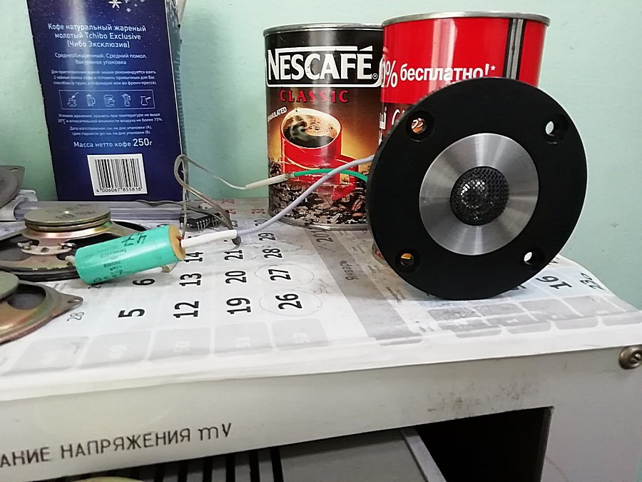

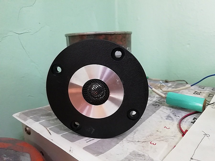

Пищалки
Унёс домой. Играют они конечно неожиданно - прекрасно. При такой же катушке и сопротивлении как у: https://ldsound.club/threads/sansui-s-65.2032/page-2 #51 супертвиттеров.
Поэтому они пойдут третьей полосой

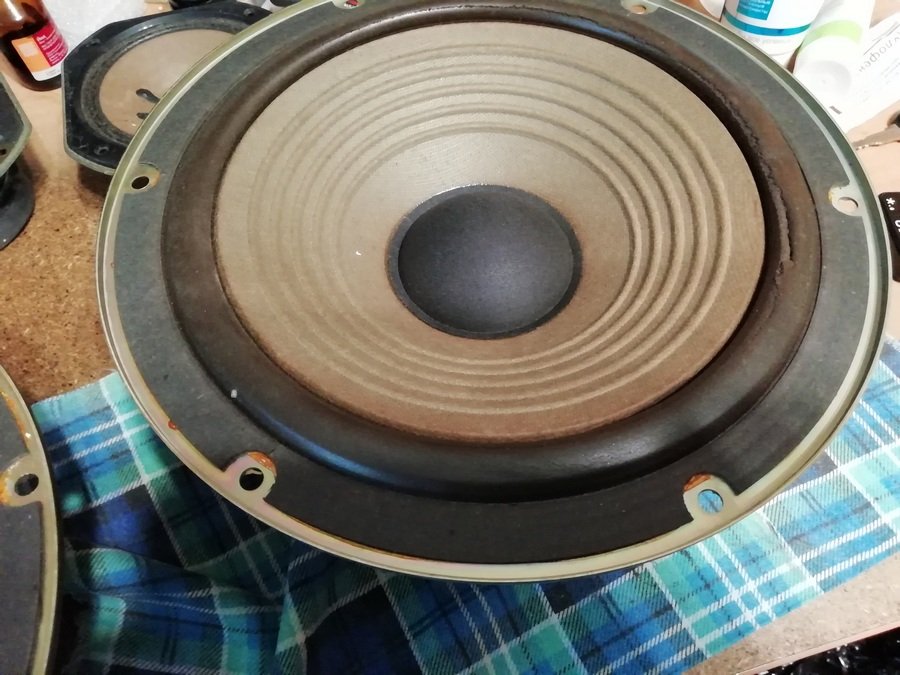

И конечно же совершенно прекрасные как внешне так и думается мне что и внутренне 10" НЧ незабвенного Техникса из этой же темы.
НА СЧ и НЧ заказал декоративные кольца-обечайки как изделия от 3D принтера.

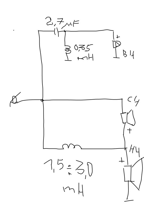

И конечно самостоятельно изготовленный разделительный фильтр по схеме:
Он уже успешно опробован в паре АС и показал себя просто отлично. Номиналы элементов не окончательны и подлежат подгонке или полному изменению. По ситуации короче...
Тем более недавно где-то видел (память ни к чёрту) промышленную АС с подобным фильтром
Так что-о-о-о.... Поздравляю всех с окончанием второй декады первого летнего месяца. _pila smile_29smile_13
В данном кроссовере можно ещё небольшую катушечку последовательно СЧ динамику добавить
Я даже не знаю как себя поведёт СЧ динамик планируемый сюда. Может он сам по себе не сможет дотянуться до этой пищалки.

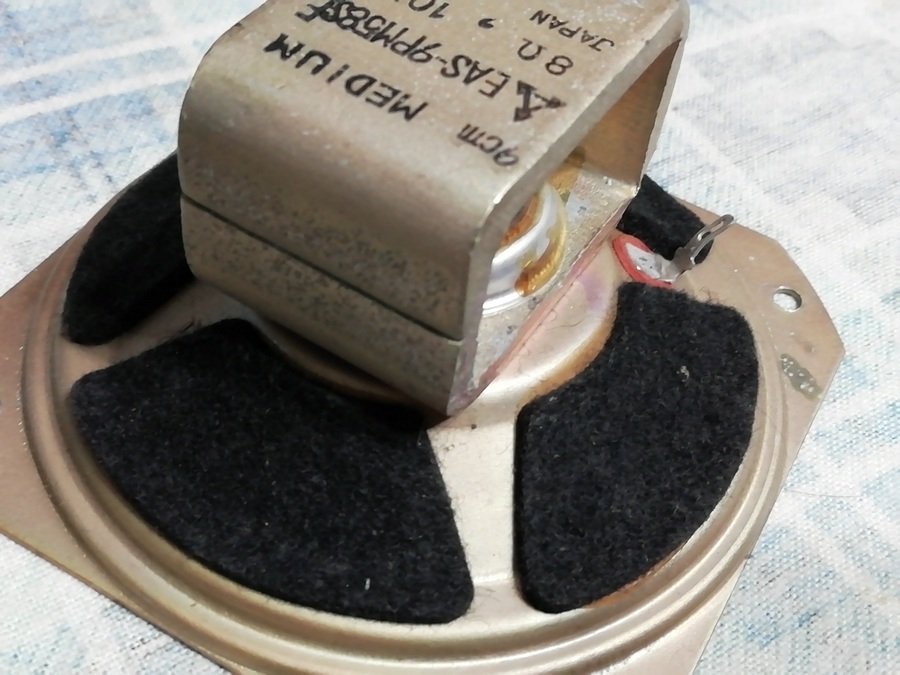

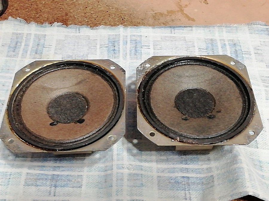

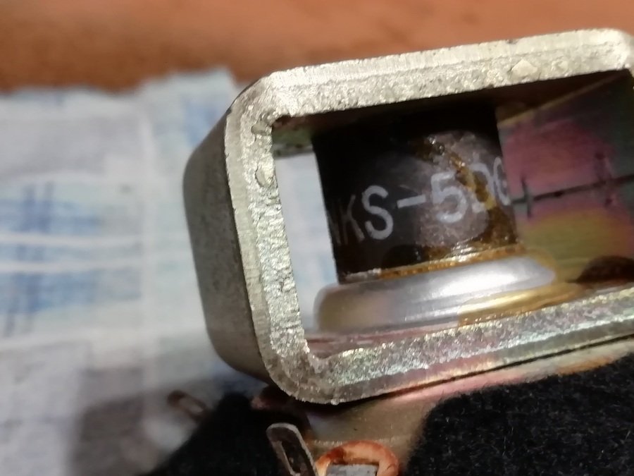

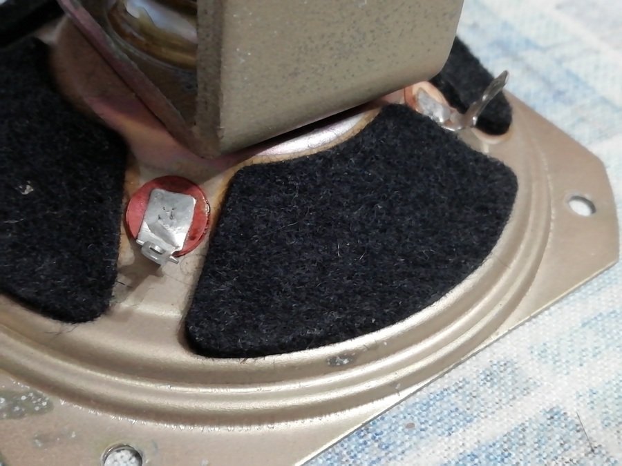

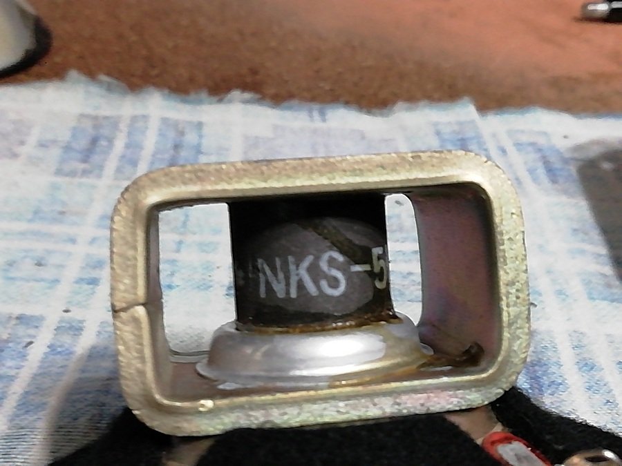

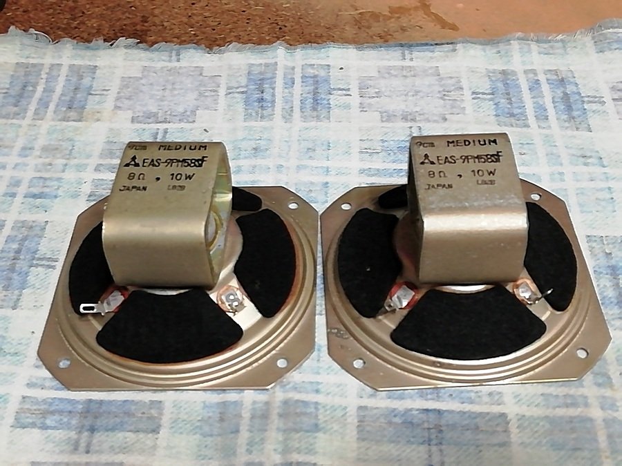

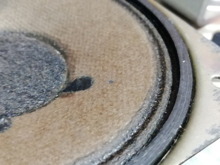

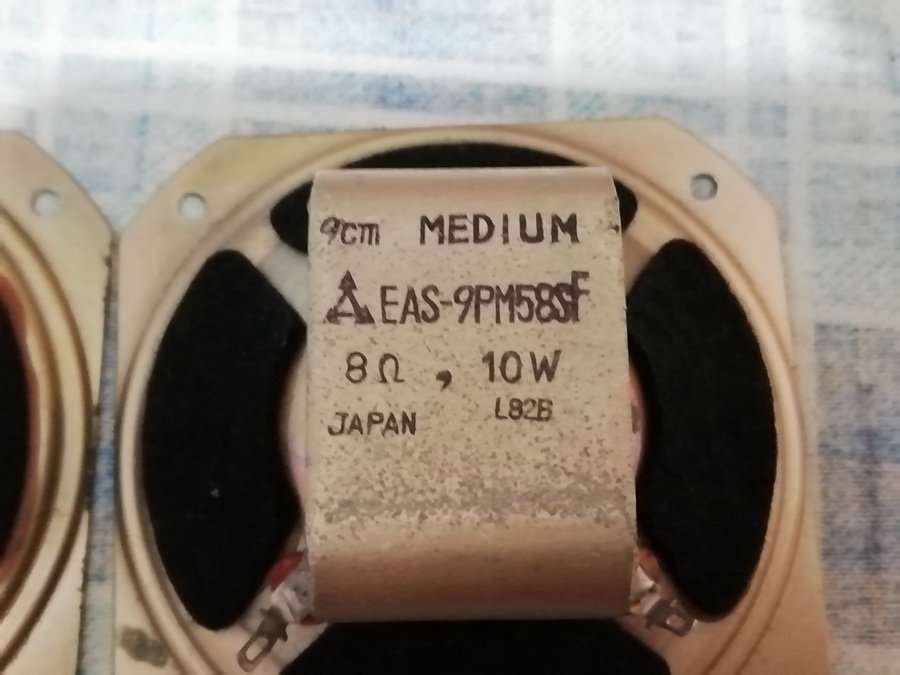

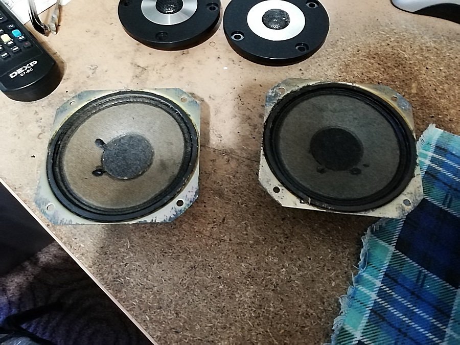

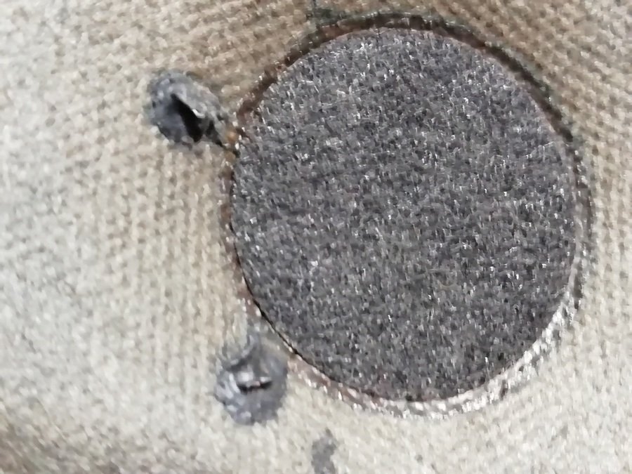

Вчера вечером сделал несколько фото этих СЧ для общего вида. Чё-то даже линейки не прикинул к ним.
Корзина штампованная с прикрытыми окнами наложенными на них войлочными накладками,
МС "кобальтовая",
IMG_20260622_215149.jpg IMG_20260622_215155.jpg IMG_20260622_215207.jpg IMG_20260622_215313.jpg IMG_20260622_215338.jpg
диффузор бумажный с плоским тканевым колпаком
Колпак в достаточной мере прозрачный, через него видно торец керна. Фото этого не отобразило
Динамики собраны прочно и надёжно.
Отклик на батарейку у обоих динамиков слегка глуховатый. В тонкости не вникал. Главное - оба живы.
Выберу время, сниму измерителем иммитанса НЧ, эти СЧ и как обещал ШП.
Вчера выбрал время.
ВЧ измерять не стал. Упакованы. Взял из темы:
№1 R=7.73 Ohm, L=630 uH, Q=0.531 / R=7.23 Ohm, L=0.45 mH, Q=0.039 Re=7.0 Ohm
№2 R=7.71 Ohm, L=526 uH, Q=0.428 / R=7.28 Ohm, L=0.43 mH, Q=0.037 Re=7.3 Ohm
СЧ при тех же условиях:
№1 R=6.96 Ohm, L=188 uH, Q=0.169 / R=6.41 Ohm, L=1.12 mH, Q=0.108 Re=6.1 Ohm
№2 R=7.00 Ohm, L=195 uH, Q=0.175 / R=6.58 Ohm, L=1.42 mH, Q=0.136 Re=6.1 Ohm
НЧ при тех же условиях
№1 R=8.7 Ohm, L=1.15 mH, D=1.21 / R=6.02 Ohm, L=1.33 mH, Q=0.121 Re=5.6 Ohm
№2 R=8.6 Ohm, L=1.15 mH, D=1.19 / R=6.09 Ohm, L=1639 uF, Q=0.150 Re=5.6 Ohm
ШП при тех же условиях. Ремонтированный. Показания ранние:
R=6.80 Ohm, L=257 uH, Q=0.238 / R=6.60 Ohm, L=9.35 mH, D=1.122
Домашние:
R=6.62 Ohm, L=255 uH, Q=0.242 / R=6.35 Ohm, L=8.61 mH, D=1.175 Re=5.3 Ohm
Воторой. Целый, исправный:
R=6.30 Ohm, L=178 uH, Q=0.177 / R=6.42 Ohm, L=8.96 mH, D=1.140 Re=5.4 Ohm

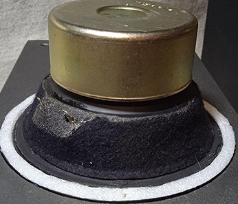

О, хэ! Это же грамотная ПАС в джапанском исполнении!

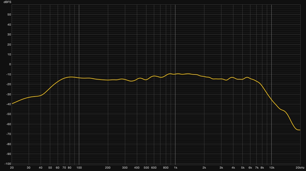

Делаю таким образом долгое время.
сглаживание Psy. Какой то из промежуточных результатов рукосуйства

Так и должно быть!
Снизили ПАСом добротность до нужных величин. Зэт-пик раза в два-три уменьшился. Резать такой дин по низу без бубнежа можно близко к его резонансной.
*) Грамотный динамичек.
Есть парочка ШП EAS-техниксов попроще. Без ПАС в окнах Qts=1.56, с ПАС – в р-не <0.8.
АЧХа ровненькая, с лёгким подъёмом вправо (легко лечится катухой малой 0.2-0.3мГн).
Это если в защитном колпаке или кожухе. А если как Сансуях С65: https://ldsound.club/threads/sansui-s-65.2032/ открыто в корпус. А если и тут так? В Соньках: https://ldsound.club/threads/sony-ss-v750av-v-novom-korpuse.1022/ так вообще и без ПАС, и без защиты.
Но я планирую им "кожушок" от 15ГД-11
