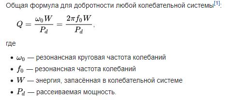

Вы говорите, что ЭДС и противо-ЭДС существуют всегда одновременно. Но, блин, как тогда быть электронам? Им нужно разорваться?))) Одна половина электронов будет пытаться толкать катушку по сигналу? А другая половина электронов будет им мешать и тормозить катушку?)))
Николай, так не бывает. Ток ОДИН. И если он потек от усилителя - динамик его отработает БЕЗ электромагнитного торможения. А как только возникнет холостой ток генерации - он будет моментально закорочен.
Ток действительно один И на частоте резонанса, да ещё при высокой механической добротности, он практически не течёт. Например, здесь #487 у динамика с активным 6 Ом пик на резонансе (без АО) 215 Ом. Можете мне объяснить, откуда он взялся? Я - могу. (ЭДС уся - противоЭДС дина)/ЭДС уся = 6/215! Или - противоЭДС дина почти равна ЭДС уся. У Вас, видимо, альтернативная акустика, механика, электрика. Мы не договоримся.

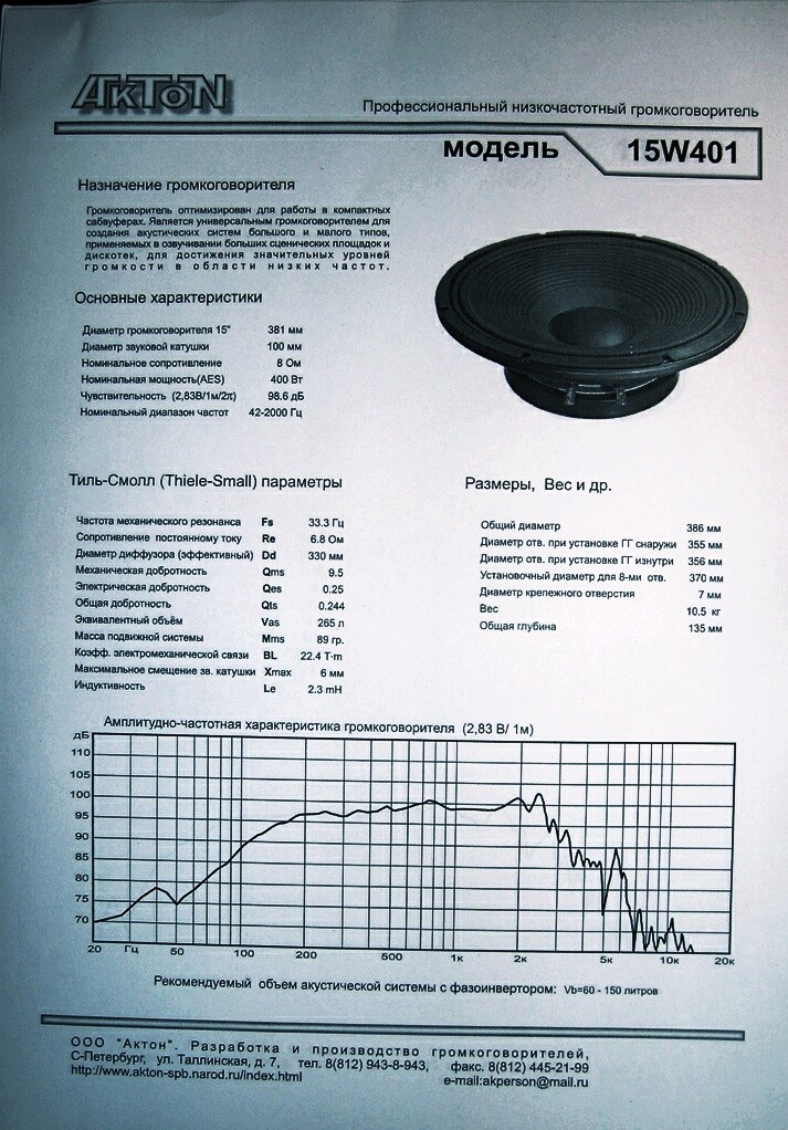

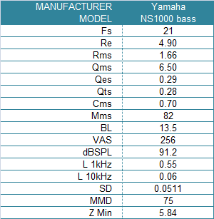

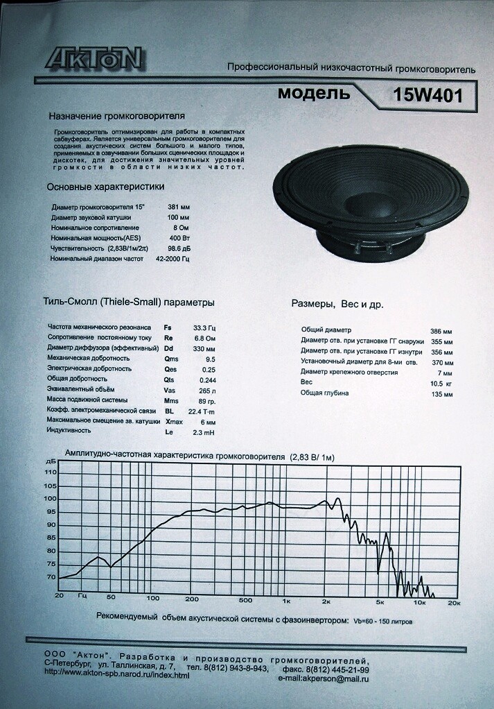

Не сказал бы, что бы сильно низкая.
Стартовая добротность 0,28, эквивалентный 256 литров, активное сопротивление 4,9 Ома. ОК, поставим его в АС. Перед динамиком появилась катушка ФНЧ и провода, суммарно 0,5 Ома - добротность стала 0,31. Поставили в 50 литров. внутри пусть будет ЗПМ, увеличивающий гибкость на 10% (эквивалент 55 литров внутри) и снижающий механическую добротность до ДВУХ единиц. В итоге получим в АО полную добротность 0,64. Да, воистину хорошо звучат низкодобротные динамики! :cool:

Господа низкодобротники, вы за низкодобротник НЧ в щите? Хорошо. АЧХ Вы ведь желаете получить ровную? И какой способ самый правильный для этого? Вы ведь не будете спорить что с понижением частоты ход подвижки линейно растёт? Или в вашей физике при низкой добротности динамики умеют не увеличивать ход?
А вот оформление - отдельная пэсня. Ибо вожделенные 6дБ/октаву и протяжённый вниз диапазон подразумевают безконечный щит. Не обрубок щита, не обрубок трубы, не висение в воздухе и даже не ЗЯ (он - о, ужас! - увеличивает добротность), а весьма особое оформление.
Раз спад нужно компенсировать, то при этом дополнительно вырастет ход. Как вы с этим будете бороться? А то только и разговоры что у правильного НЧ короткая катушка. Или зазор будете делать скажем втрое длиннее катушки? Тогда я фигею какой огромный магнит надо применить.

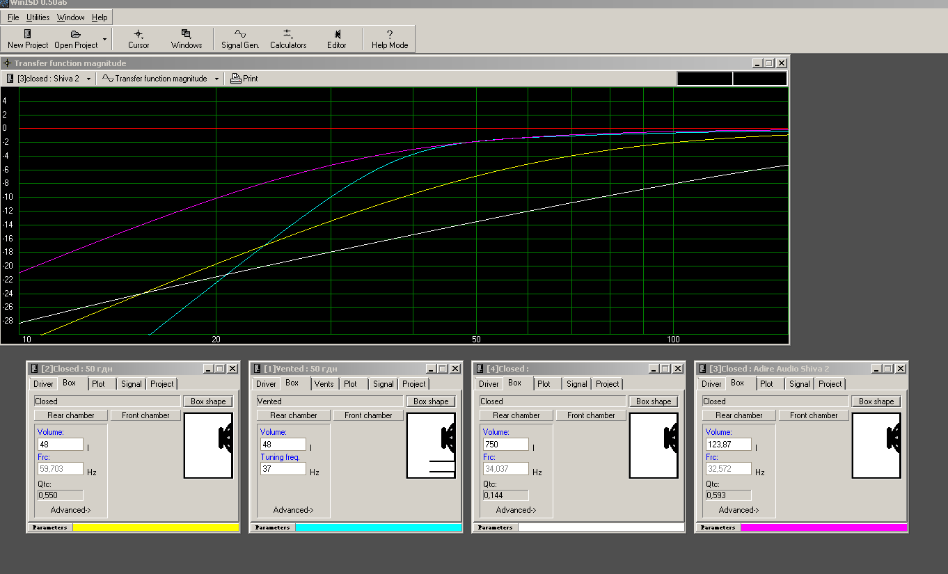

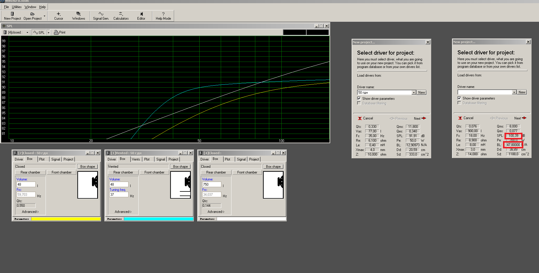

Каким образом получена величина 0,59? В ЗЯ - вижу, 0,55. А в ФИ?
Беру любой подходящий динамик, какой в ЗЯ обеспечивает спад на 40-45 Гц по -3 дБ при желаемой добротности АО , и использую эту АЧХ в качестве контрольной, т.е. добиваюсь повторения формы графика до 40-45 Гц
То есть, Вы сравниваете график АЧХ ФВЧ 2-го порядка (ЗЯ) с графиком АЧХ ФВЧ 4-го порядка (ФИ), и на основании их совпадения на произвольно выбранном отрезке частот делаете вывод о совпадении добротностей ФВЧ разных порядков. По-моему, достаточно отфонарно.
А как правильно? измерять импеданс на втором горбе и вручную считать добротность? Если из книг -то нужно взять такой объем, чтобы в ЗЯ добротность была в пределах 0,57-0,63, тогда будет ФИ с лучшей ПХ. Я объем беру с запасом -добротность 0,55.
28,303
13,621
Считать импеданс муторно и долго. Если есть микрофон, смотрим отдачу на резонансе , для добротности 0,63 перепад полки и точки резонанса - минус 4,5 дБ. На ачх не должно быть выброса. Работа порта уведет правый горб правее, отдача динамика на новой частоте резонанса с учетом порта вырастет до 0,7, это минус три дБ от полки.
