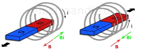

Последняя попытка. Правило Ленца.
Как только началось движение (изменение положения проводника в магнитном поле) сразу включаются "тормоза".
"Газ и тормоз" связаны гибкой пластиной. Гибкость этой пластины и есть добротность (в липездрической части). Чем ниже добротность - тем жёстче пластина.
Если бы не было этих "тормозов" хрен бы мы добились бы равномерного вращения обычного электромотора.
Минус в формуле все видят?

картинка:
картинка:
Или совершает равномерное прямолинейное движение... ;)
А напомните, пожалуйста, с каким типом громкоговорителей мы имеем дело? С электромагнитными или электродинамическими??
А не путаете ли вы правило Ленца и закон Фарадея с действием силы Лоренца? А???
А на ориентацию магнитных полей для закона Фарадея и силы Лоренца посмотреть не нужно???
Вас не удивляет тот факт, что в громкоговорителях электродинамического типа магнитные поля каким-то странным образом ориентированы??? Вот кто и зачем их так поставил??? Как же будет ЭДС по Фарадею плюс противодействие по Ленцу индуцироваться в ЗК???
Вот в этом и есть различие ЭЛЕКТРОМАГНИТНЫХ и ЭЛЕКТРОДИНАМИЧЕСКИХ громкоговорителей!
Во втором случае специально сделано так, чтобы работала только сила Лоренца. А Фарадей с Ленцом отдыхали.

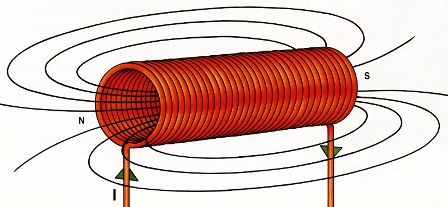

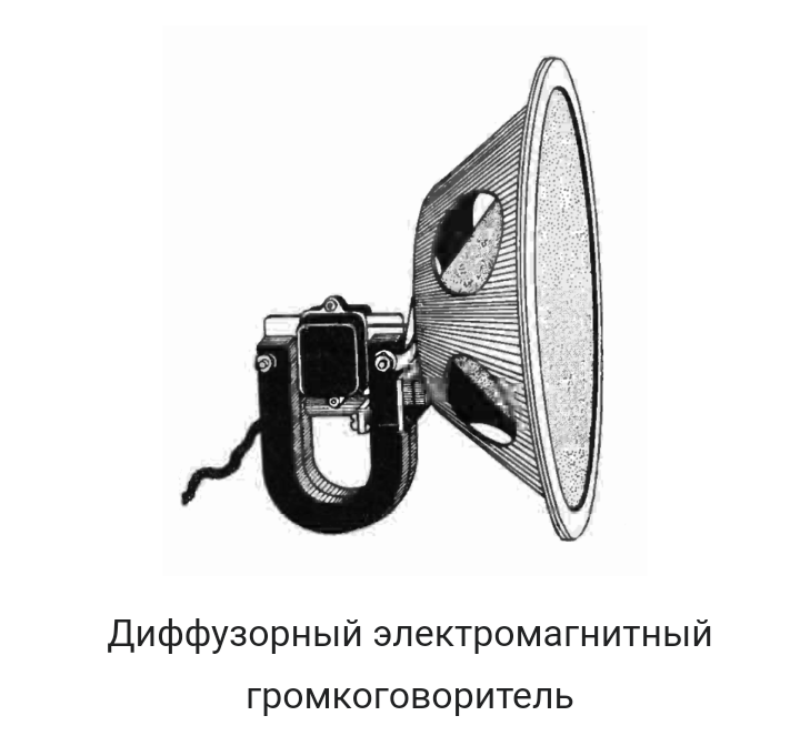

В электромагнитных громкоговорителях магнитное поле соосно оси звуковой катушки. Она работает как соленоид, вырабатывая собственное магнитное поле. Сила Лоренца здесь нигде не возникает, так как не та ориентация магнитных линий и не тот физический принцип.
А у электродинамических головок осевого магнитного поля нет. Собственное магнитное поле катушки ни на что не влияет, никакой работы не совершает, ничто не притягивает и ничто не отталкивает.
Работа электродинамических головок основана на силе Лоренца (Ампера). Это сила, действующая на элементарный заряд (или ток в проводнике), движущийся со скоростью в магнитном поле. Для возникновения силы Лоренца магнитные поля в таком динамике нужно развернуть на 90 градусов, сделаю их перпендикулярными виткам катушки.
Понимаете разницу направления магнитных полей? Соосно катушке или перпендикулярно катушке?))) В этих случаях работают совершенно разные силы. Совмещать ЭДС Фарадея, Ленца и Лоренца в одной системе нельзя))) Это сразу двойка и направление на пересдачу)))

Это юмор? И там и там они тороидально. :)
У электромагнитных головок - тороидально. Там и обмотки ЗК огроменные, как у дросселей или трансформаторов. Поэтому они и работают как соленоиды на собственном магнитном поле. Им даже магниты не нужны!
Ещё раз о электродинамических головках - собственное поле звуковой катушки:
1. Минимально до предела (это может быть буквально несколько или даже один виток
2. Нет никаких конструктивных металлических (магнитных) элементов, с которыми собственное магнитное поле ЗК могло бы эффективно взаимодействовать, то есть совершать работу по смещению ЗК или вырабатывать противо-ЭДС
3. Поля внешнего магнитного поля, пронизывающего катушку, наоборот, изменены с осевого на перпендикулярное положение относительно витков катушки. Для ЭДС по Фарадею это означает ИСЧЕЗНОВЕНИЕ магнитного поля (все витки ЗК как контуры встали поперек этому магнитному полю и ЭДС по закону Фарадея не вырабатывают)
4. Зато при такой ориентации магнитного поля в проводниках ЗК начинает работать сила Лоренца. Вот она и работает в этих динамиках в полный рост
Насколько я знаю, электромагнитные головки и капсюли появились одновременно с электродинамическими. Но второй тип сразу стал выигрывать по всем параметрам - мощности, КПД, линейности АЧХ, отсутствия гистерезиса, минимума искажений.
На самом деле гениальная конструкция - занулить Фарадея и работать чисто на силе Лоренца. Более 100 лет назад придумали. А дилетанты до сих пор пишут про ЭДС Фарадея и не могут разобраться в принципах работы электродинамических головок, не различают физических законов. Специалисты!)
Выделил то, что тщетно пытался донести до ДР - нет никакой необходимости делать из отличных динамиков - инвалидов, путем увеличения массы провода в зазоре сверх необходимого оптимума. Опыт с соединением двух динамиков это доказывает - один работает в качестве генератора -другой - потребителя. То что потребитель замирает после прекращения движения подвижки генератора и прекращения тока в цепи показывает, какая энергия запасена в безумной индуктивности катушки. Такие поделки неспособны воспроизвести фронты импульсных сигналов и быстрый спад после - индуктивность не дает быстро изменяться току в катушке. Вне зависимости от легкости подвижки, добротности - это динамик для синуса. Внезапность удара барабана пройдет мимо.
Все остальное, конечно, бред сивой кобылы. Например, электромагнитный отличается от эл.динамического только способом получения маг. поля в зазоре - с помощью электромагнита, всё остальное ничем не отличается. Вот ссылка - там все понятно https://www.youtube.com/watch?v=zWZmJGBEkFc
Игорь, тут вы, на мой взгляд, опять ошибаетесь. Катушка замирает не потому, что в ней энергия запасена, а потому, что движению препятствует сильнейшее магнитное поле противоЭДС катушки. Не поленитесь, посмотрите на ютубе эффект левитации за счет сверхпроводимости или когда магнит бросают через медную трубочку. Физика та же. Но в жизни, когда динамики нагружены друг на друга такого эффекта вы просто не заметите! Он есть, но вы его не заметите. Один динамик для другого представляет активное сопротивление, оно по любому вносит потери в контур. Если динамик закорочен накоротко, тогда да, заметить можно.

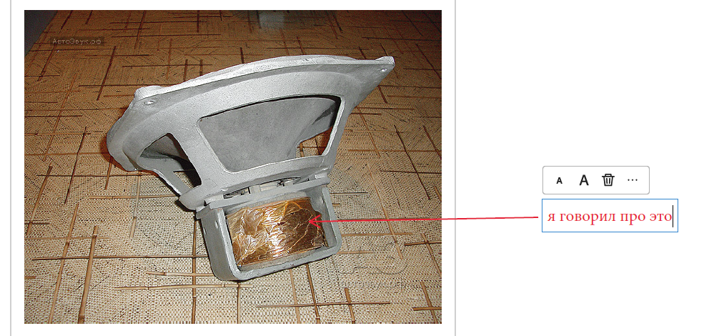

Вы хотя бы по этой фотографии можете определить тип громкоговорителя? И для чего здесь обмотка?
Это электромагнитная или электродинамическая головка?
А на фото ниже какой тип громкоговорителя?
Нисколько не смущает перпендикулярный разворот магнитной системы? Инженеры несколько не в себе? Или дело не в них, а в любителях-дилетантах? Которые в одной конструкции смешали в кучу все.
Не, с такими не сталкивался - вроде разговор о эл.динамических преобразователях.
NiCobalt
17 Мар 2021
1,601
520
56
Нисколько не смущает что таких динамиков никто не делает и о таком конструктиве никто не говорит?
Как Д. Р. говорил ранее - подмена понятий =)
И какой смысл натягивать свое на чужое?
А напряжение куда делось? =)
27 Авг 2022
354
171
13
Сергей Маслов
Верно. Это тот же самый электродинамический тип головок. Только вместо постоянного магнита установлен электромагнит. В остально конструкция и принцип действия тот же самый. По-прежнему существует звуковая катушка, утопленная в постоянное магнитное поле. Динамик по-прежнему работает на силе Лоренца, а не ЭДС Фарадея
Делают. Только для наушников. Арматурные наушники относятся к электромагнитному типу. Работают на ЭДС Фарадея
