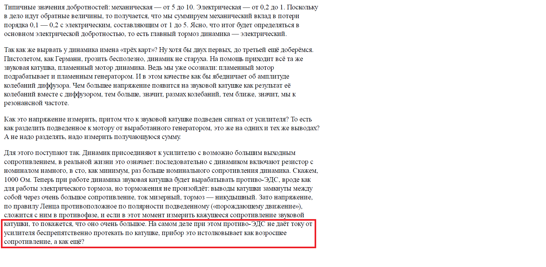

Не сказал бы, что бы сильно низкая.
Она еще и повысится от присоединенного объема воздуха, комплексного сопротивления дросселя фильтра, сопротивления кабеля и ненулевого Rout усилителя. Выйдет примерно на значение 0,35.
Что уже вполне хорошо для любой разновидности ФИ.
Почему АС с этим динамиком суховато "басила"? Причина очевидна - фирмА вынуждена была засунуть этот динамик в гораздо меньший по объему, чем надо, корпус. Типичный случай.

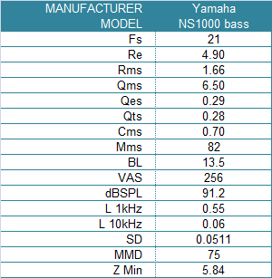

6,966
7,213
254

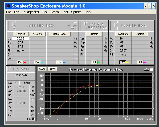

Практически идеальная с учетом резонансной частоты и сопротивлений катушки НЧ фильтр и т. п. которые увеличивают эту добротность.
Редкий случай когда в небольшом ЗЯ 40 литров честных 40 Гц.
Грубая прикидка.
При желании в ФИ уже 30 Гц, а ящик ещё не слишком велик.

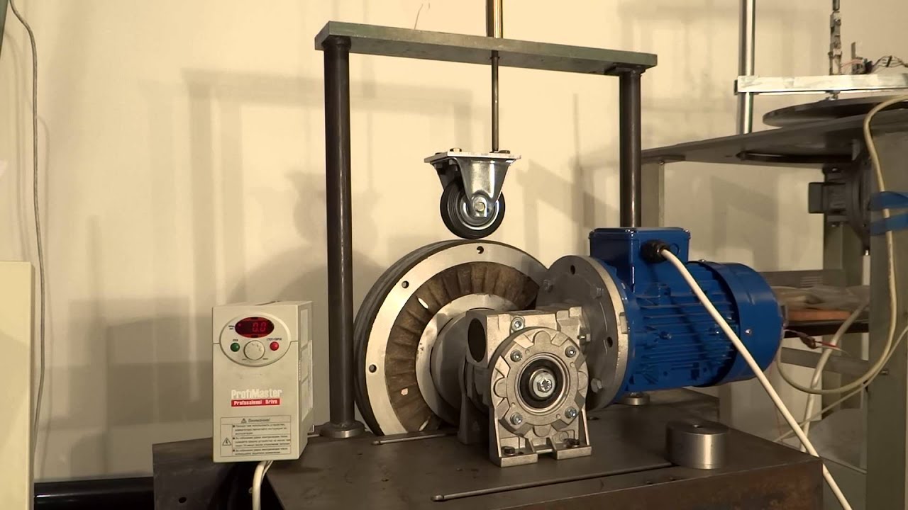

Я даже представил ГУР с добротностью 0,7 в лосином тесте и от души поржал :))
Сначала нужно будет просто покачать рулём вправо-влево, желательно на частоте резонанса колес. Колеса не сразу, но со временем уловят эти колебания и за несколько периодов ПОСТЕПЕННО выйдут на нужные колебания, то есть углы выворота. Далее водителю будет требоваться навык, чтобы они остановились в нужном положении.
Зато эта система будет наименее требовательна к количеству затрачиваемой энергии. И, возможно, будет вполне адекватно вести себя в виражах, где как раз нужны постоянные и гармонические переложения из одной стороны в другую. А вот на реальной дороге с непредсказуемыми направлениями - одни боль и страдания
Alex TV
28 Мар 2021
3,916
1,146
79
Александр Т
вот как раз резонансные колебания там надо давить.
Их в подвеске быть не должно.
Иначе улетишь с дороги.
На заре авиастроения даже термин возник - шимми.
Тоесть незатухающие колебания колес, приводящие в разрушению подвески и аварии.

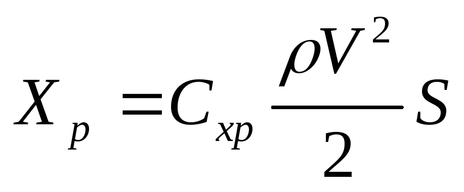

Ну и моя любимая, ради которой всё и затевается:
И вот как оно выглядит:
Жаль, что видно только "тыл" волны, когда она начинает "терять давление", передавая энергию следующей волне и соответственно понижая температуру, вызывает конденсацию капелек воды, содержащихся в воздухе.

Может за "колы" поговорим ещё, в теме о добротности? Я описал базовый принцип - он к данной теме имеет непосредственное отношение. А то колотить понты своими "знаниями" все горазды, а как до практики дело доходит... да до практики оно вообще не доходит.
Принцип действия амортизатора - рассеяние энергии.
Аналоги в конструкции динамика:
1) излучение звуковых волн; которое должно быть основным, но до сих пор - единицы процентов;
2) нагрев провода;
3) нагрев деформирующихся частей.
Больше демпфировать по принципу амортизатора нечем.
Уничтожить резонансы нулевым выходным сопротивлением невозможно, поскольку последовательно ему включено активное сопротивление катушки.
