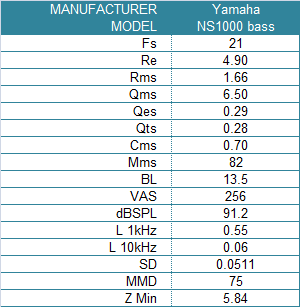

Спроектировал и сделал парочку 15" динамиков с полной добротностью 0,09.
Угадайте с первого раза, какой усилитель для них был сосватан?
Ткните пальцем, кто делал или делает динамики с такой добротностью.

Там добротность не особо низкая. Да ещё за счёт очень мягкого подвеса, а не мощного мотора.
Против те, кто не делают и не имеют.
Ну сделал я 4 разных пары добротностью ниже 0,3. Какая разобрана, какая валяется больше года в гараже.
Низкая добротность совсем не признак хорошего звука. Как и высокая.

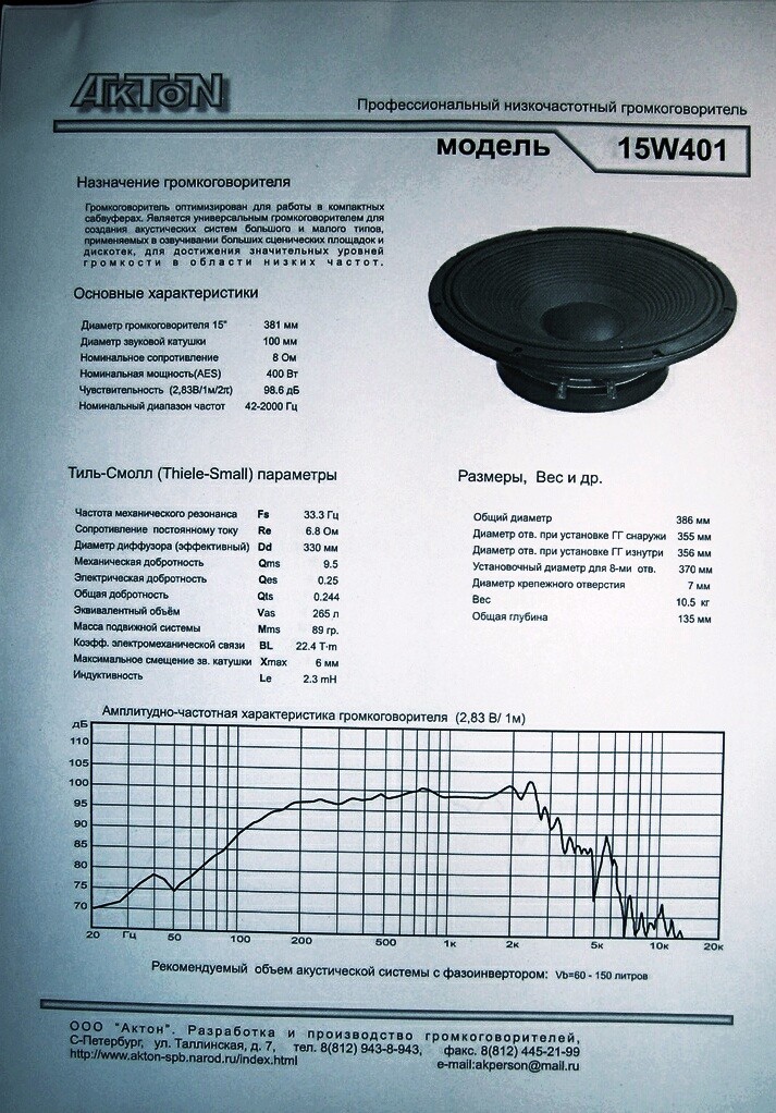

Добротность динамиков представлена их полной добротностью. поскольку именно полной добротностью определяется как АЧХ, так и ПХ динамика.
Низкую общую добротность Qts можно достичь за счёт высоких механических потерь - низкого значения Qms. Тогда да, постоянные потери будут тормозить любое движение головки.
_plusuyuИ иногда это просто спасает.
Но в действительности механические потери при сильном моторе динамику вообще не нужны!
Именно! Тормозом, аналогичным механическому, выступит электрический - и на полезном. и на паразитном колебании.
Поэтому в параметрах низкодобротной головки нужно Qms устремить в бесконечность (полное отсутствие механических потерь), а Qes устремить к нулю (полный электрический контроль).
Зачем? Работа определяется полной добротностью. Высокая механическая добротность лишь означает, что подвес и ЦШ не греются при работе динамика. Вместо них греется усилитель, вся разница. По теории, лучше делать Qms собственно динамика высокой, чтобы параметры подвеса не плыли от нагрева на большой мощности, а требуемую Qm получать чем-то типа ПАС или просто заполнением ЗПМ, то есть, нужен комплексный подход.

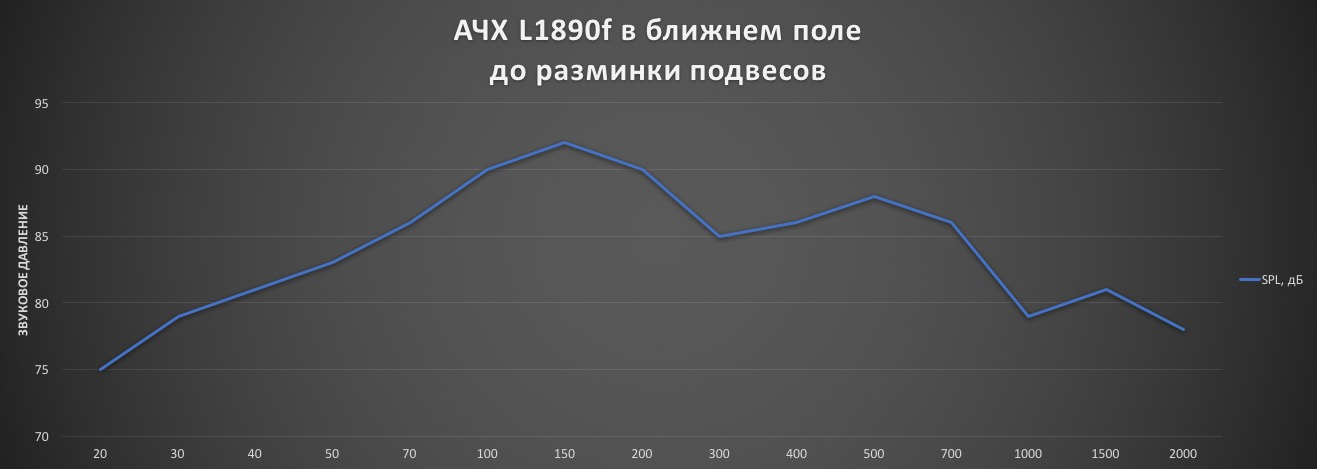

1. Общая чувствительность головки - под 100 дБ - супер, наш случай +like
2. Механические потери отсутствуют - Qms около 10 - вкусняшка +like
3. Qes и сформированная ею Qts около 0,25 - ну так себе, можно было и меньше найти
4. Резонанс около 30 Гц - нормально.
Явный всплеск резонанса на продолжающей расти АЧХ.
smile_1 До добротности 0,7 резонанса на АЧХ вообще нет, при добротности 1 величина выброса вверх +1,3дБ, и частота выброса - гораздо выше резонансной, а здесь, на монотонно падающей АЧХ, имеем выброс где-то +8дБ (если продолжить линию спада, то уровень на частоте 40 Гц должен был бы быть 70дБ), что соответствует наложению резонанса иной природы с добротностью 2,6... Впрочем, всё гораздо проще. Судя по уровням частот 20...30Гц, хлопцы в С.-П. завалили лабораторную работу по акустике, а добрый препод пропустил АЧХ ниже 50 Гц просто недействительна. _neuchi
А если ее искусственно повысить до 0,707, то выброс АЧХ поднялся бы скорее всего до полки.
Прошу Вас: покиньте параллельную Вселенную и возвратитесь в нашу. При Q=0,707 АЧХ монотонна, на частоте резонанса -3дБ. Ну зачем мне это писАть взрослым дядькам? :mad:
Теперь понимаете, где прячутся резонансы?
От 20 до 200 Гц идёт монотонный рост с крутизной 6 дБ/октава. В районе 30 Гц сначала возникает, затем спадает маленький подъем, обусловленный остатками резонанса.
Опять _neuchi АЧХ снята по точкам, две точки на октаву, можно выбросить и забыть. Горбик в 1дБ на 30 Гц, таким образом, - за пределами точности построения. Ну нельзя делать выводы на основании таких графиков!
Кстати, это первый график АЧХ от ДР, я правильно понял? С почином!
Полки нет. После 200 Гц идёт спад из-за индуктивности ЗК (заказной динамик с самофильтрацией).
В Красную Армию и динамик, и фильтрацию, если полоса 700 Гц по -6дБ, а диффузор поломало на 300! Блин, сам же сказал: рисунок - в мусорку...
