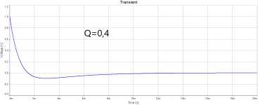

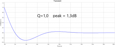

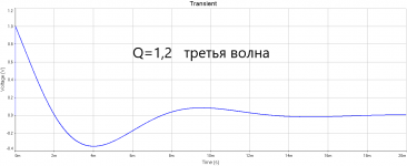

Симуляция импульсной характеристики системы второго порядка крупным планом. Частота резонанса 100 Гц. Можно смотреть мультиком.
Задание для автомобилистов. Качнуть передний угол авто и на глаз определить добротность ближайшего амортизатора.
АЧХи по при штуки. Частота резонанса по-прежнему 100 Гц, для удобности пересчёта.
По этим вот кривулям в очень ближнем поле определяем добротность ЗЯ, с пересчётом по частоте.
Без глубокого анализа становится понятно, почему Шорт, ставя на первое место хорошую ПХ (реалистичность звучания живой музыки), обозначил пределы добротности для качественного ЗЯ как 0,5...0,8.
