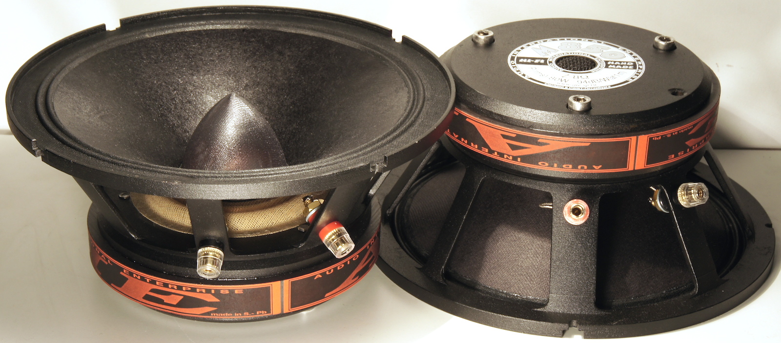

Домашний среднечастотник 8"
Соски повторяют только маленькие диффузоры и рупорки. Большие повторить невозможно. Да и не особо нужно, ВЧ воспроизводят другие динамики.
А 8" с 40вым керном это маленькие или уже большие?
Это задача на пространственное мышление для 3-4-го класса. Чтобы была симметрия диаметр диффузора должен быть в 2 раза больше диаметра катушки. Не абсолютно точно, даже лучше если не абсолютно, но примерно. Например у белого ширика катушка 45, а рупорок 90. У 8" СЧ диффузор 157 мм. Куда надо вклеить симметричную соску? Можно, конечно и туда, такие даже есть, но это будет уже не среднечастотник.
Поэтому всегда советую вместо середин использовать ширики, а некоторые одарённые граждане кидаются ампутировать рупорки, мешают они им видите ли. Пару раз уже присылали приклеивать обратно. Вот и сделали середину без рупорка. Но находились и такие, которые отрезали соски. Они предпочитают колпаки. Представляете что там со звуком. Сплошная переотражёнка и интерференция.

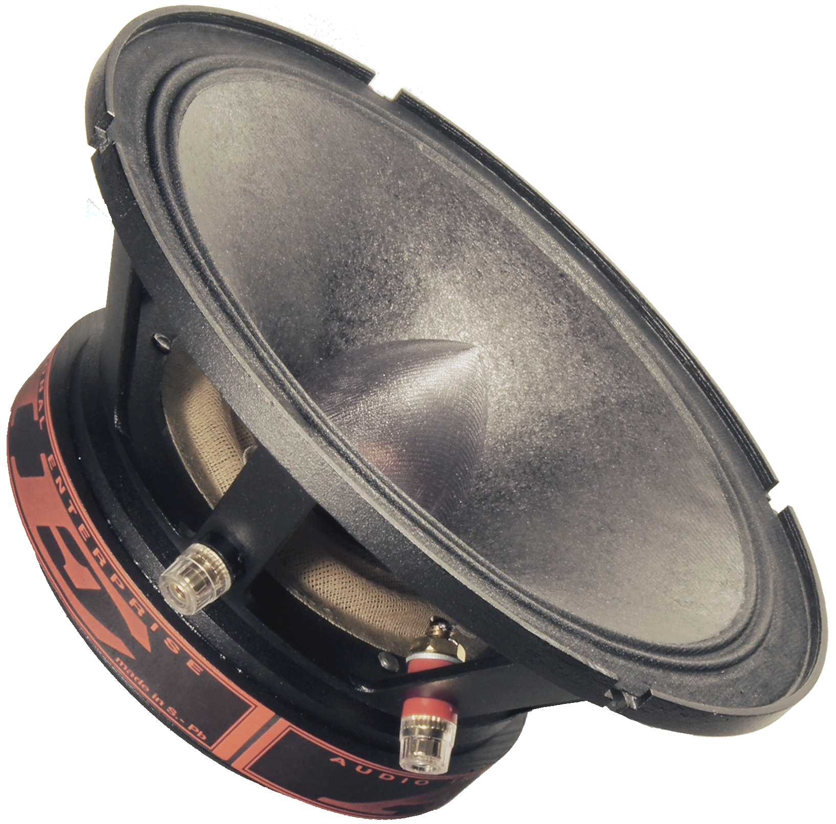

Чё-то все динамики AIE как под копирку. Некоторые различия лишь в цвете составляющих.
0. Этот динамик точно среднечастотный?
1. Откуда и в каком месте у динамика взялась: Pmax 80W?
2. Каким образом выяснили, что у динамика чувствительность именно: 94 dB/W/m?
3. Z = 8 Ohm. На какой частоте измерялось сопротивление динамика?
Есть хоть какая-то доказательная база указанным на стикере цифрам, или действительности соответствует лишь надпись: "Hand Made"?

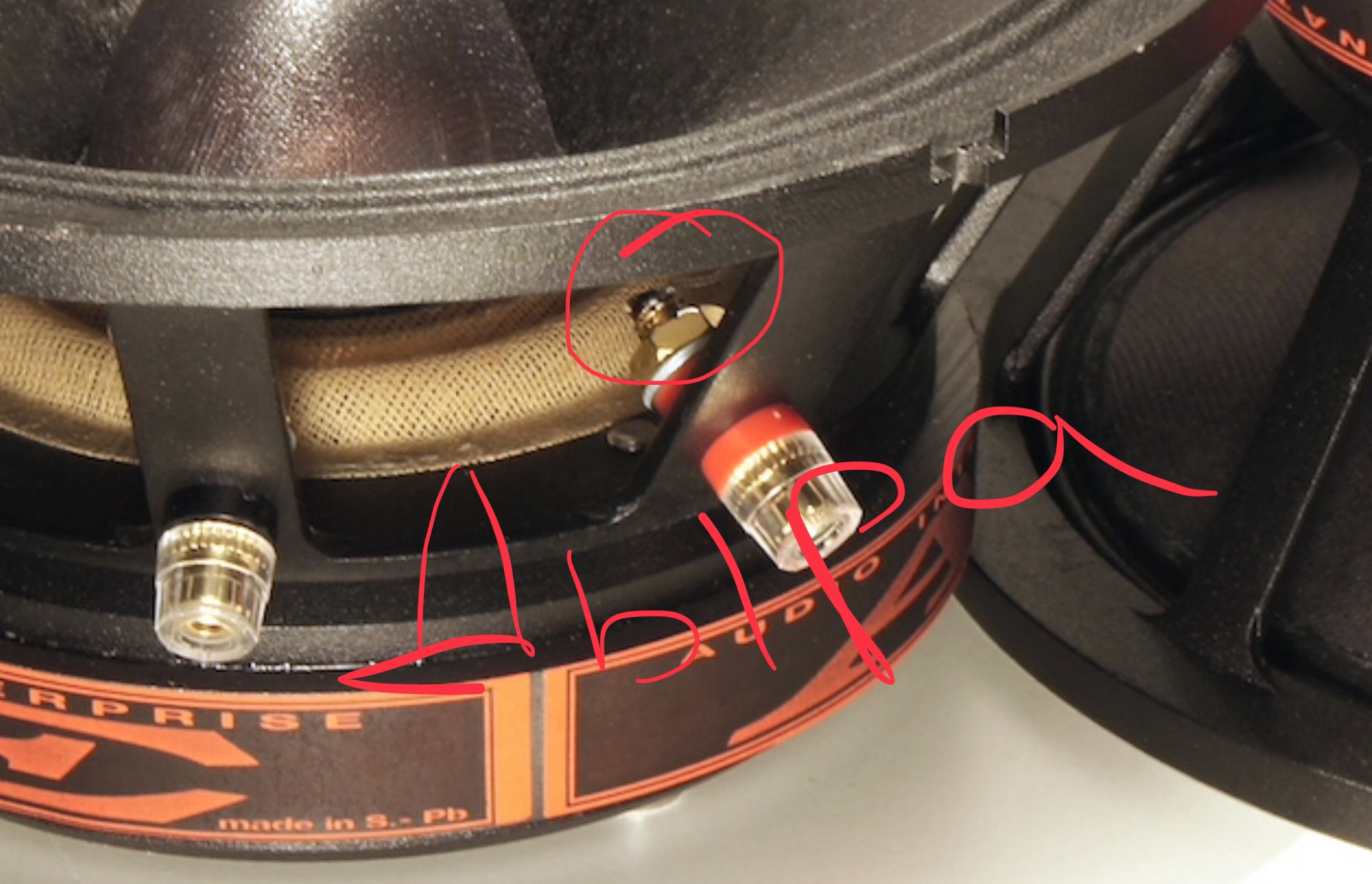

Дмитрий, сделайте фото ЦШ вашего динамика, что бы показать что нет там никаких отверстий, а дырки есть только в пустой голове одного форумного балабола.
Это же чушь подтверждающая глупость оппонентов. Какой смысл её опровергать. Это насколько надо быть криворуким чтобы сделать в шайбе дырку. А если вдруг сделал, что могло помешать шайбу заменить. Это копеечные комплектующие и их полно.
Но мне не трудно, только фото с мобильника.
Дураку доказать что он дурак всё равно невозможно. Сейчас он скажет что это другой динамик, а у того точно дырка.
Он думает что кругом такие же дураки и не догадались поменять динамики местами на первом фото.
Коллега подсказал как называть такого исследователя фотографий: слеподыр.
пояснить что на конце резьбы у вас пайка и сделать эту фоту раньше вам канешна вера мешала
ни вапрос ни разу, признаю свою апшибку в этом конкретном случае с дыркой
вы можете называть как вам угодно, мне одинаково
Конечно там пайка, как же ещё крепить гибкий вывод к резьбовому стержню.
Игорь зачем-то предлагал прикрутить на стержень лепесток. Жаль не объяснил влияние такого посредника на звук и как крепить гибкий вывод к лепестку тоже не рассказал.
Хотя можно догадаться: чем больше деталей и контактов, тем меньше потерь.

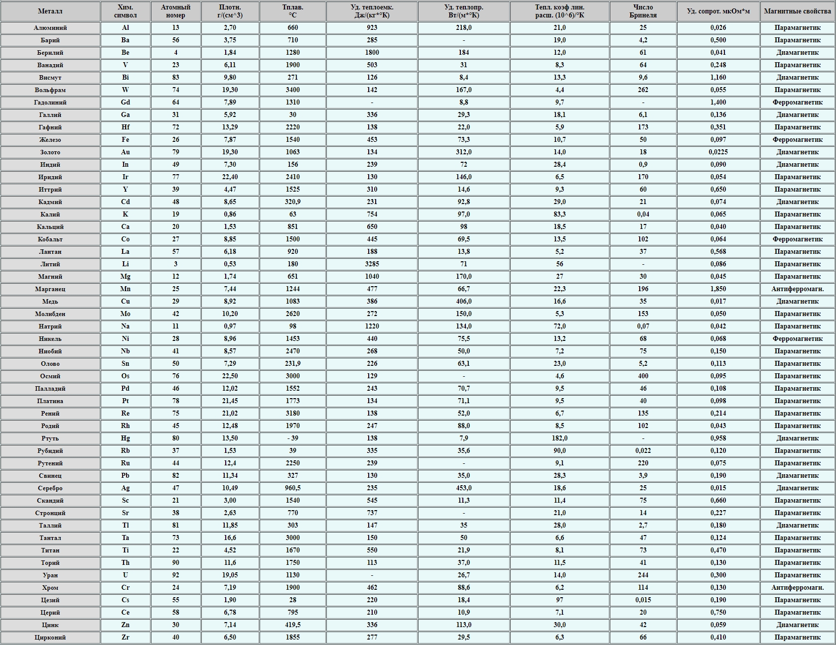

Хорошую таблицу удалили. Но я успел узреть, что алюминий - парамагнетик, а медь - диамагнетик.
пусть будет может кому пригодится
    1.2 MB · Просмотры: 192
В принципе это известно ещё со школы. Точнее известно что разные, а уточнить никогда не поздно. Важно научиться отличать, этому как раз в школе и учат.
Учат всех, но усваивают уроки не все. Некоторые предпочитают мотать медный провод на алюминиевый каркас. Алюминиевый круче медного потому что на 0.9 гр. легче медного, ведь медный такой тяжёлый, целых 0.5 гр. Их ни разу не смущают разные свойства меди и алюминия. Но некоторые идут дальше и мотают на алюминий специальный "акустический алюминий". Естественно рассказывают потому что легче. Правда весы показывают что не легче. А вот то, что дешевле - это точно. Жадность она такая, что угодно готовы выдумать, лишь бы сэкономить.
... всего то нужно взять за правило не использовать ПАРАмагнетики в полях внутренних т.е. керн, зазор и область торца мс .
Колечки на фланцах в области поля рассеивания можно \ оно же литые алюминиевые корзины пр.
\а то что таковые варианты существуют и даже работают не аргумент что так делать решение верное .

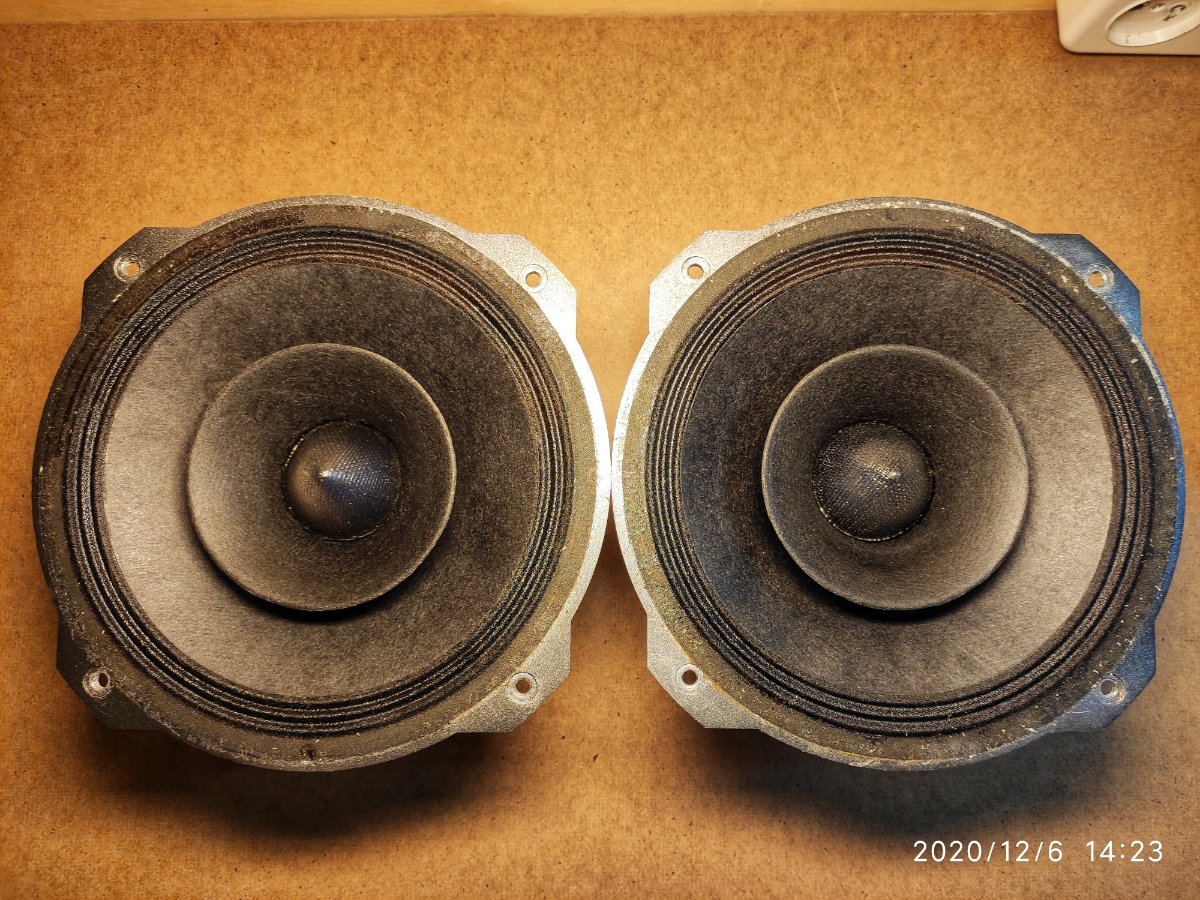

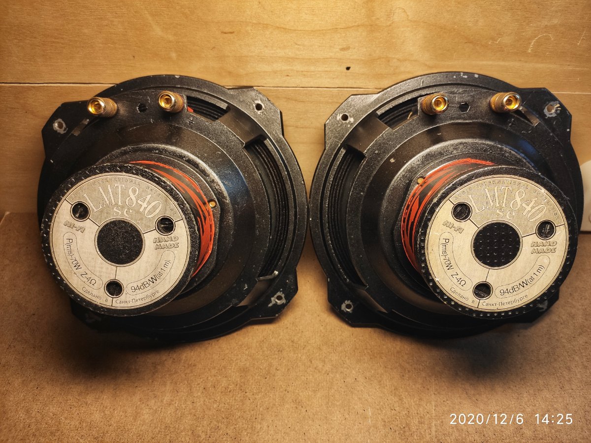

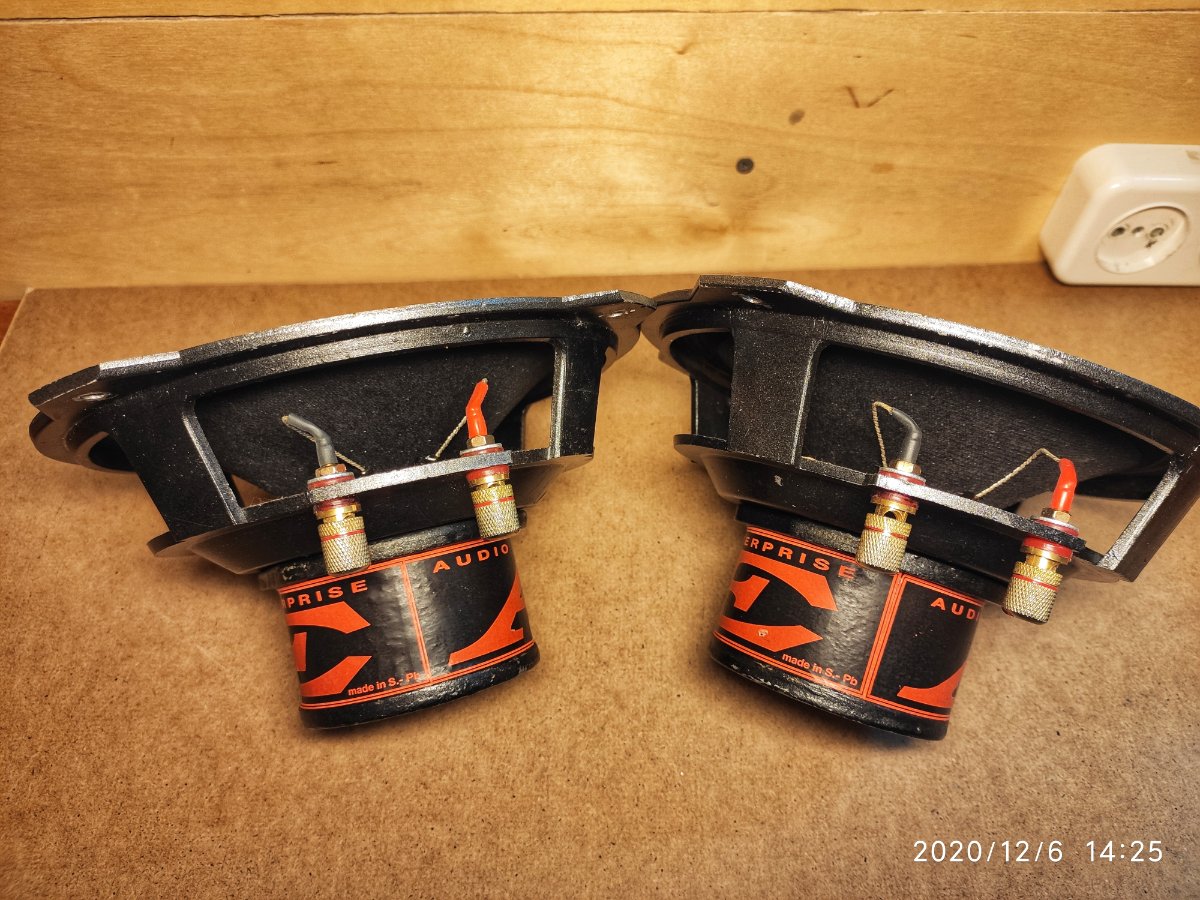

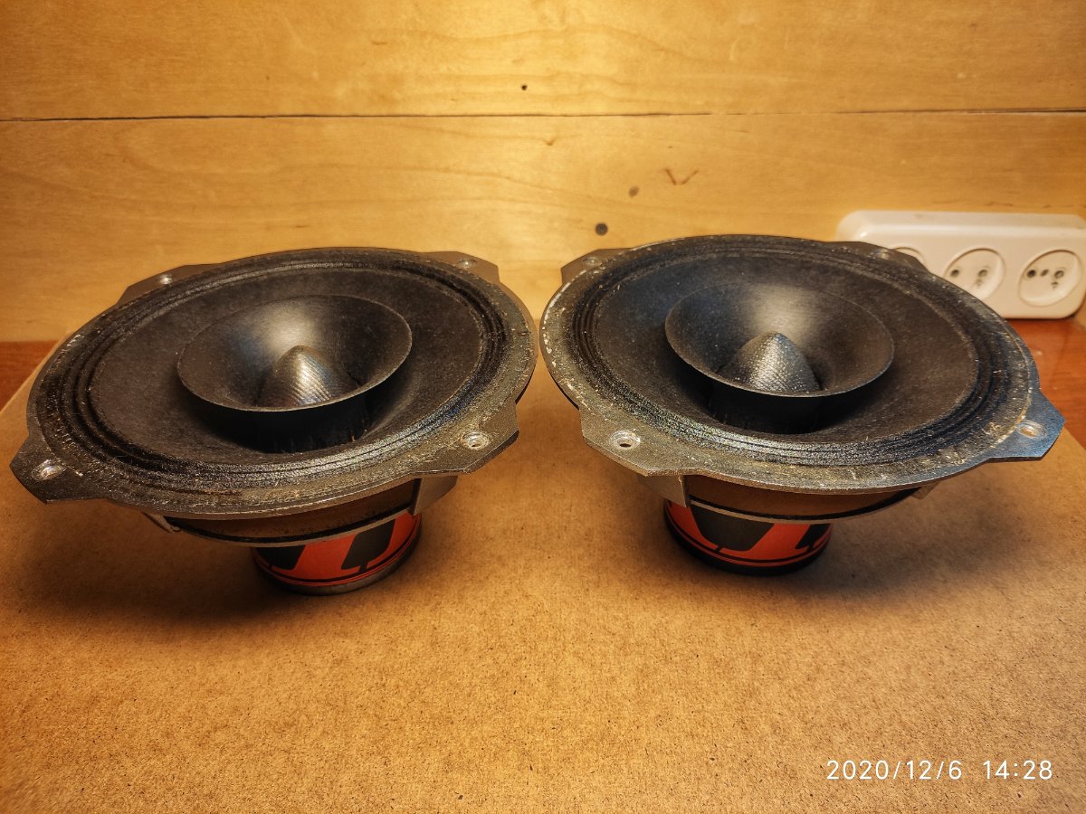

Как Вы думаете, за сколько продаёт (или продал) вот это вот
IMG_20201206_142353-01.jpeg.be2eebb41f3a7dcb92fda1e6125a17ca.jpeg IMG_20201206_142517-01.jpeg.b9ed40732b150464e0be7c91e307f51c.jpeg IMG_20201206_142556-01.jpeg.72055ced7796af9d4fc89a66e9cbe5db.jpeg IMG_20201206_142804-01.jpeg.c49485f1f34034a4cb230f843b34f302.jpeg
человек пытающийся от "этого" избавиться?
Вы же наверное отчётливо видите из чего это сделано?
Сложно отвечать ... Это был заказ или пара серийная ? Если заказ тогда к заказчику вопрос если серия тогда вопрос изготовителю ...
Это я к тому что не всегда нравится то что покупается а в наверное 80% случаев желающий получить динамики не может их послушать =)
Рамы знакомые нормальные можно реализовывать если есть желание и подвижки с виду не плохие замечаний не вижу . Разве что контакты эти современные вырвите мне глаза )))
Но я бы не купил ширик с такими магнитами уж больно они в ведро просятся как для ширика . Если бы от 4а32 было бы другое дело .
Оцениваю в 100 долларов

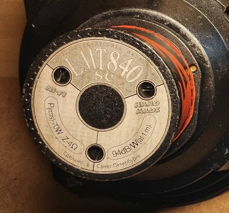

Объявление о продаже данной пары от января 2020 года. Доллар в ЦБ был по 61,783 рубля.
Человек продавал за 26000 рублей пару. Заявляя при этом (насколько я помню) что ценник слегка снижен от первоначальной из-за некоей эксплуатации данной пары. Вот:
""LMT840se
Frequency response (±3 dB) - 80-15000 Hz
Usable range (in box 15 l. -6 dB) - 60-16500 Hz
Free air resonance frequency fs - 42 Hz
Total Quality factor Qts - 0.34
Equivalent acoustic volume Vas - 90 litres
Nominal power Pnom - 25 W
Sensitivity - 94 dB/W/m
Цена пары 2/3 от прайса производителя 26т.р. ""

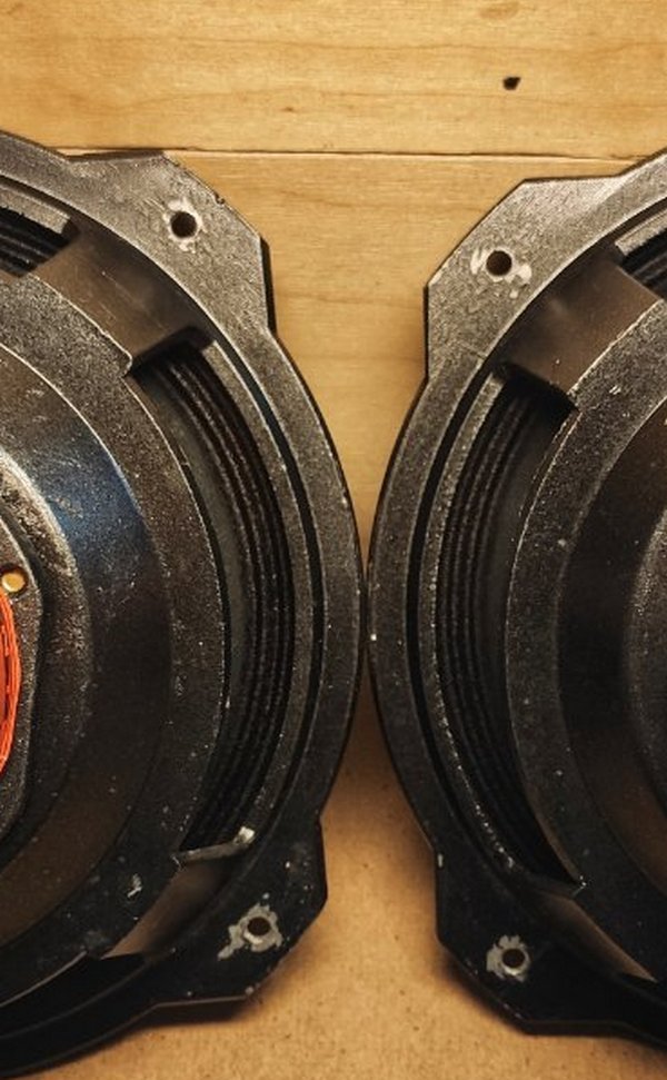

Что? Там! Может стоить 26000 рублей? Краска наложенная не только без грунтовки, но и без подготовки поверхности?
Этот вопрос точно не мне ))) Картинки не сходятся ))) 26к это спец заказ видимо был )))
Ну так-то вопрос можно считать риторическим
Чем? Это второе фото из #65 обрезанное там и сям и чуток увеличенное. Вы нашли ошибку в написании на стикере, что так же характеризует "изготовителя".
