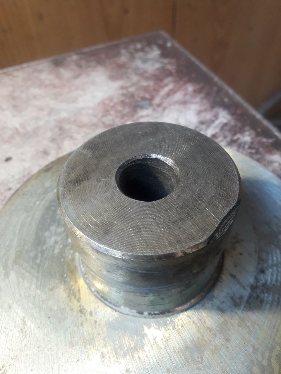

Это керны с нижними фланцами от 30ГД-301. Все вопросы к заводским токарям. Наши только проточили плоскость приклейки магнитов, пипец кривые были и разные, заодно образовалось утолщение фланца ближе к керну и ещё отверстия просверлили.

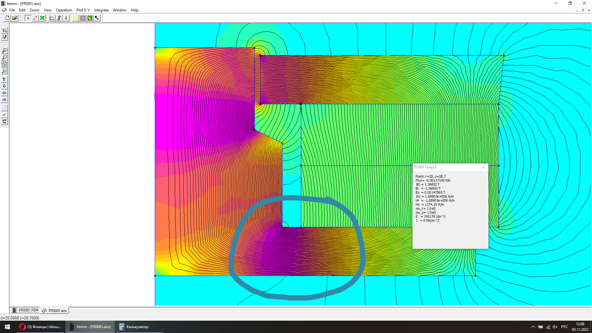

Прикидываю постороить сч на этой цепи, но сильно останавливает толщина нижнего фланца всего 8мм что крайне мало, так как просил человека делать модели в Femm под 134×24мм магнит ,железо (керн с нижним фланцем) от 30гд2 или 25гд42 , не получалось ничего толкового так у 30гд2 нижний фланец 9,5мм, и фланец входит в жёсткое насыщение что не даёт протолкнуть хорошую индукцию к зазору.. Вы написали что проточена плоскость (торца фланца) то-есть эта толщина ещё стала тоньше, на сколько она проточена ? Может делали добавочный фланец сзади ?
Так же верхний фланец судя по фото толстый милиметров 10 наверное, у Вас керн взят с фланцем от версии со сдвоенными магнитами (h24мм) или от (h19мм) версии-?
Я так понимаю взята от (24мм) версии и поставлен магнит h-19мм что дало выступание керна над магнитом 11мм и возможность установки верхнего фланца 10мм, так?
Верхний фланец с какого материала изготовлен и какую толщину имеет?

Вы всё верно разложили.
Кто-то решил что цепи с фланцами из 8 или 10 мм хватит для пары 134-х ферритов толщиной по 12 мм. И эту конструкцию приделали к 12" раме. Классика жанра: больше потерь - меньше потерь. На самом деле такая цепь годится максимум на десятку, лучше подойдёт для восьмёрки. Излишнее насыщение делает бессмысленным установку таких магнитов, одного толщиной 18-19 мм более чем достаточно.

Мне интересно применить такую цепь для постройки чисто сч 5" от500 до 4000-5000гц, не было у Вас экспериментов с использованием нижнего фланца с керном от25гд-42, фланец -9,5мм, если проточить керн таким образом оставив у основания его заводской диаметр 47.5мм как утолщение, место под катушку проточить до 44мм, это даст небольшое преимущество в величине индукции?
Так же не экспериментировали с добавлением к нижнему фланцу (добавочный к примеру 5мм) на сколько это реально даёт прирост индукции?
Делать 5" с катушками больше дюйма не советую, максимум 30 мм. Поэтому феррит более 100-110 мм бесполезен.
