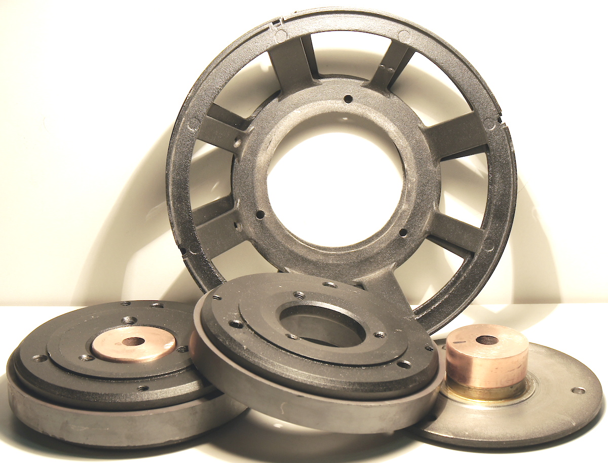

Насколько вижу и понимаю по фото, то керн запресован в нижний фланец.
Бывает ли керн с нижним фланцем из единой детали, выточены?
Конечно бывают, например у всех динамиков с неодимовыми магнитами.
Разные фаски делали на ЛОМО лет 50 назад, кто там больше виноват чертёжник или токарь мне неведомо. Наши токаря допилили фланцы правильно, в зазоре и около него всё одинаковое. Важно что железо хорошее, лучше стали 10, поэтому применяется в особых случаях, когда надо сделать топчик.
лудше проста буковки знакомые без цыферь придуманных с потолка
Это про алюминиевый каркас что на 0.9 гр. легче медного весом пол-грамма?
Кстати у этих восьмёрок зазор диаметром как у 32-го, каркас катушки медный весит 0.4 гр., легче чем у белых десяток. Тот сказочный умелец сделал бы алюминиевый ещё легче, может даже на целый грамм.
Ну у вас же не ЛОМО - AIE. И век двадцать первый.
Но факт как говорится - на лицо. Верней на фото.
Да как же правильно, коли расположение и размеры фасок абсолютно разные? Это же позорище - завести фаску на отверстия с резьбой. Т.е сделать её шире уменьшив толщину фланца по внешнему диаметру. Всё не по феншую, а ты утверждаешь что всё правильно и токаря тоже.
Халтурщики!
Так и будет при одинаковых по площади и объёму. Алюминиевый будет легче медного. И это банальщина, не аксиома.
тогда и краска нафиг не нужна ибо шлиф литой люминь отлично анодируется
Это у моего товарища в гараже. Какое анодирование? Краска!
В AIE красят, а ему анодирование подавай?!

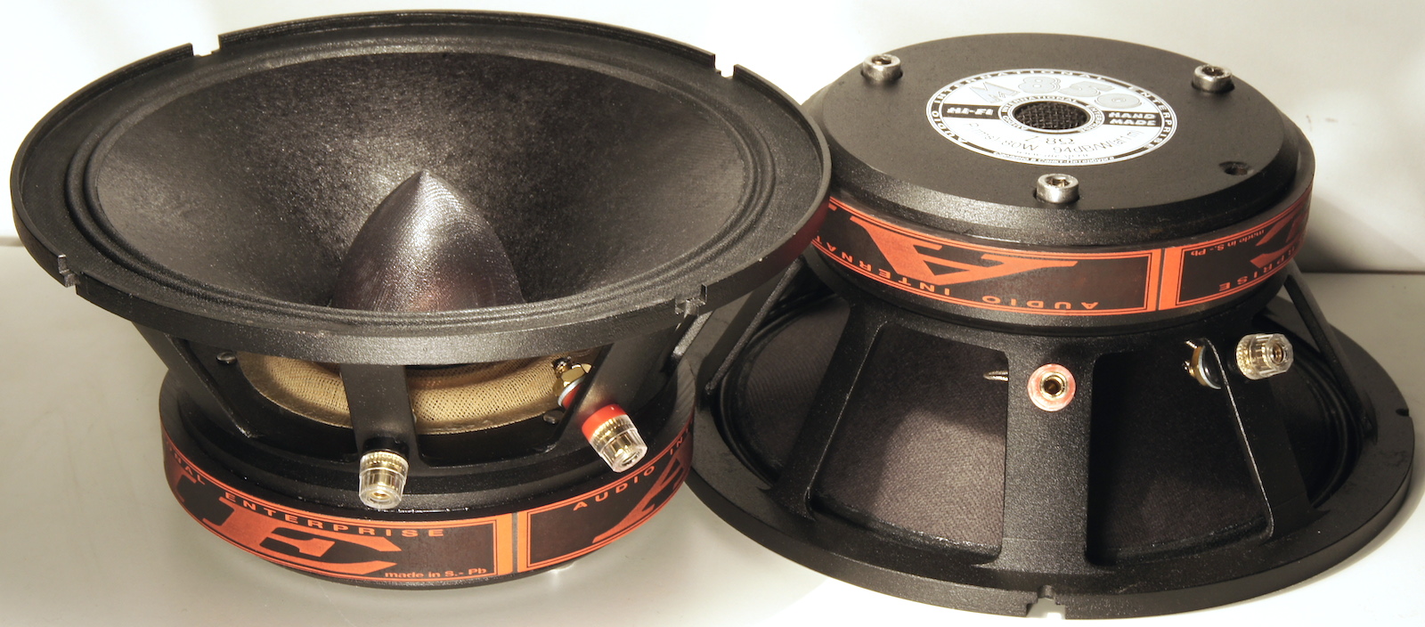

Ну, и как звучит?
Делал мой товарищ, любитель шириков. Ему нравится. Говорит, что и пищалка не нужна. 12" кстати.

Если кто не понял: верхние фланцы от 4А-32 с АЛНИКО магнитами. Отверстия с резьбой и большие фаски их творчество. Отверстия пригодятся для вентиляции объёма внутри цепи, а фаски как фаски, что отрезано обратно не приклеишь. На индукцию не влияет.
Ну и что? По сути вот:
Значит всё же пилили, криво. Оригинал кажи. Сравним. И стоило ли.
а фаски как фаски,
И это говорит человек позиционирующий себя профи в динамико-строительстве. Фаски кривые и неодинаковые, а он утверждает, что
фаски как фаски
У меня токарь, даже ДВП точит с посадкой и одинаково в парах.

Отверстия нафиг не нужны, но они были, а железки хорошие, зазор идеальный, грех не воспользоваться.
Опять же для тех, кто не в курсе: у ЛОМО не только фаски и диаметры были разные, но и высота цилиндрической части зазора. Все профуканные диаметры расточили для 8" мидбасов (пока они не кончились), а все идеальные диаметры уменьшили по высоте до 7 мм для середин (они не кончились).
Таки правда и часть цилиндрическая (полюс северный) попадался разный даже 8.5 мм соответственно при одинаковых толщинах фланца угол фаски будет меньше ))
Но на последних что у меня появлялись намерял ок 7.25+
Но лучшее только проточка в нижнем фланце на железках с 2а12 которая однажды попалась и при толщинах фланцев 12 мм становила 9.2 мм smile_1
На*уа такое было делать не понимаю но был очень обижен т.к. железки были ЛОМО без видимой запрессовки \ торец плоский =( за что и бралось !
Кстати ... =)
А где утолщение керна Дмитрий Р ?
Это керны с нижними фланцами от 30ГД-301. Все вопросы к заводским токарям. Наши только проточили плоскость приклейки магнитов, пипец кривые были и разные, заодно образовалось утолщение фланца ближе к керну и ещё отверстия просверлили.
Тут опять надо вставить уточнение для тех, кто не в курсе. Тульские умельцы промахнули в большую сторону и керны и фланцы по сравнению с ЛОМО, керны обычно на 1 десятку, а фланцы бывает на 1, бывает на 2, встречались даже на 4 десятки. Поэтому сочетание тульского керна и ЛОМО-вского фланца позволяет получить повышенную индукцию.

Владимир, помните систему Вашего земляка с 8" мидбасом вместо середины? Используя подсказку в предыдущем абзаце можете легко узнать сколько весит та подвижка. В полтора-два раза больше. Классика расчётов для начинающих.
P.S. Точный вес подвижки обсуждаемой восьмёрки будет как только её соберём. Но уже сейчас понятно что около 10-ти гр.
