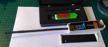

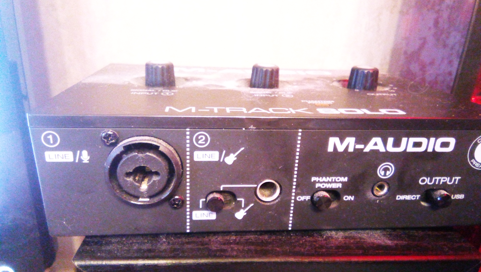

Из оборудования: внешняя звуковая карта на 2 входа (линейно-микрофонный с фант. пит. и линейно-инструментальный). С ее помощью получаю импедансные кривые и характеристики головок в ПО "ARTA".

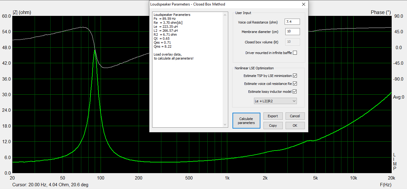

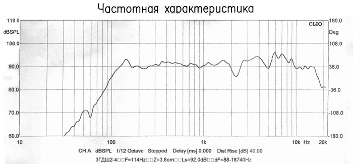

В ближайших планах сконструировать пару комплектов учебных АС на динамиках 15ГД-14 (25ГДН-3-4) и 6ГД-6 (10ГДН-1-4). Роль ВЧ будут исполнять современные рязанские динамики 2ГДШ-16 и, вероятно, 1ГДШ-14.

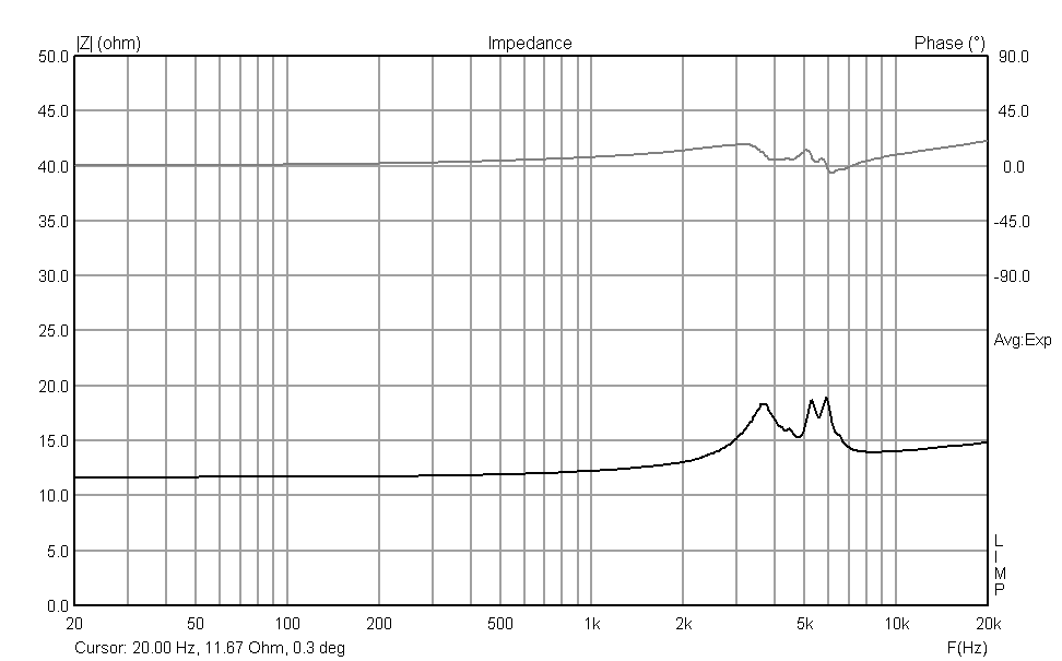

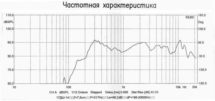

1) Все 5шт 15ГД-14 у меня в руках имеют по-разному завышенные резонансные частоты. Как вернуть динамики к заводским параметрам?
Само собой, результаты весьма повторяемы. Для примера 3 характеристики:

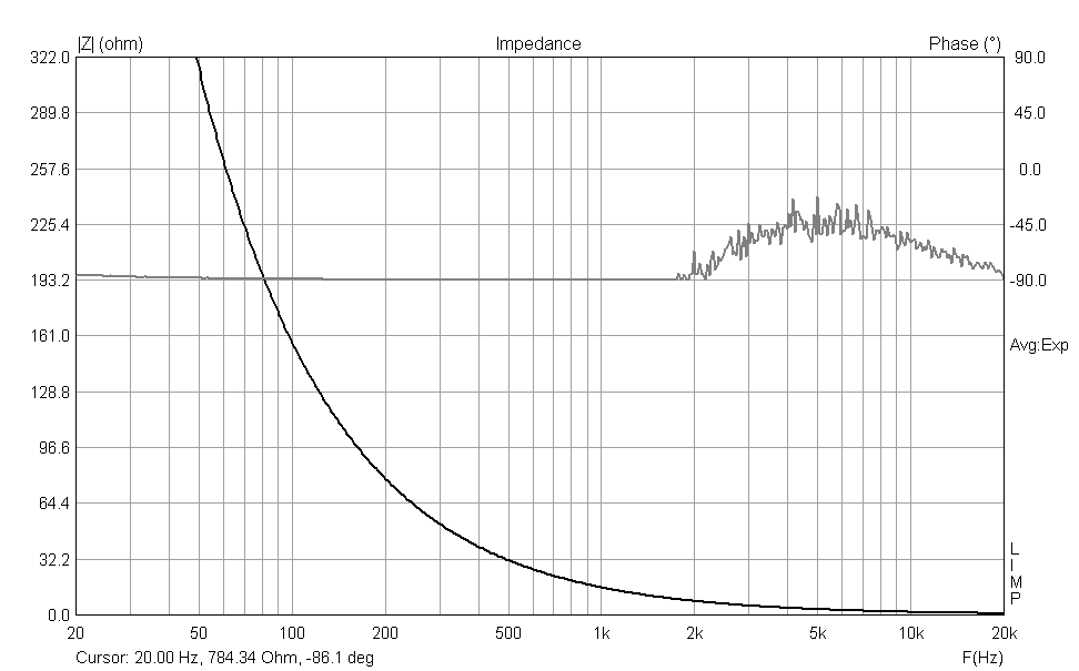

2) На головке №3 (характеристики выше) сделан тестовый короб по следующим параметрам:
и получена следующая импедансная кривая, в целом коррелирующая с параметрами ящика:
Вопрос состоит в том, как на практике выбрать площадь порта\портов фазоинвертора?
Видел в теме про 'кубики' высказывание про желательное равенство уровней импедансных пиков. Если пик, вводимый слева портом, меньше пика динамика, это недостаточная или избыточная площадь порта?
Некая площадь от площади излучателя.
Этот пик не площадью регулируется, а длинной трубы фазоинвертора. В вашем случае труба длинная и ее нужно пилить и перемерять заново.
Резину чуток насытить керосином (предварительно убедившись, не растворяет ли). Затем, реставратор покрышек Doctor Wax или Turtle Wax.
Дин мордой вверх, на дин синус герц 10-20, волюмэ 70-75% от номинала. ЦШ периодически смачиваем спиртом/водкой. И так несколько часов (бывает, что и до суток).

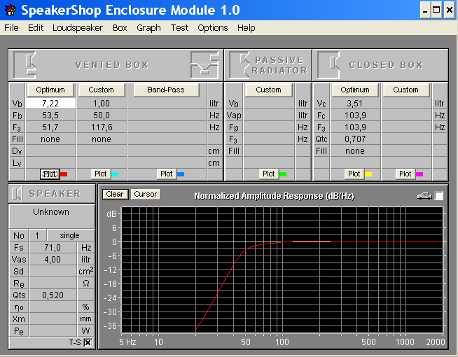

В планах сконструировать пару комплектов учебных АС на динамиках 15ГД-14 (25ГДН-3-4) и 6ГД-6
УВЫ!!! Пока вы не снизите резонанс у 15ГД-14, планы надо затормозить. Резонанс 80 Гц для этих динамиков - катастрофа.
Как и чем лечить - написано в #4.
Пока Спикершоп не даст добро, думать об этом рановато.

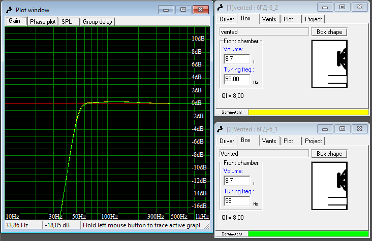

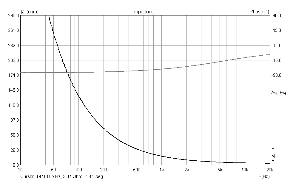

А со свежеслепленных 6ГД-6 сняты характеристики. Что скажете, коллеги, можно с такими работать?

Увы, пока не собрал. Надо почитать спецификацию на фантомное питание звуковой карты и придумать предусилитель. Все в ближайших планах.

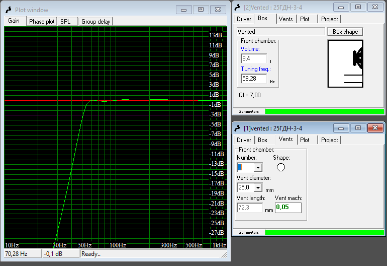

Объем колонок 9,5-10 литров (не считая начинки)
Мой симулятор насчитал в районе 9л, покружив немного, я остановился на таком варианте:
Ящик будет 150х200х330 по нутру, 9.9л. Тут, как говорится, "бытие определяет сознание" габариты.
Надеюсь, не погрешил в прикидках на потроха.
Вот прикидка. И очень недурно.
Считать я посоветую по -6 дБ. Получается 45 Гц.
Для заводских колонок считают по -10...-12 дБ - врут.
Но надо понимать, что это примерно. Добротность из-за сопротивления фильтра и проводов подрастёт.

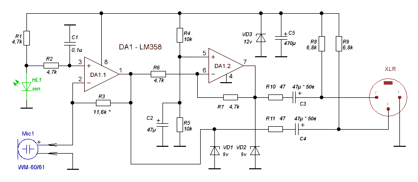

В мусор этот усилитель. ЗАЧЕМ здесь такое питание и разъем XLR??? Чтобы создать препятствия, которые надо преодолевать?
Этот разрекламированный wm60 не лучше других, не надо его искать. 20 лет назад вякнули и 20 лет повторяют. Он очень неудобен, а файл калибровки всё равно нужен. Поэтому практически любой капсюль 9 или 10 мм.
LM358 тоже здесь не нужна, годятся TL072, TL082.
ПИТАНИЕ ТОЛЬКО БАТАРЕЙНОЕ 9 ВОЛЬТ - "Крона".
Более простую и удобную схему того же Феникса я приводил здесь.

В моей карте микрофонный вход имеет встроенное фантомное питание. Зачем отказываться?
Ну раз так. Сочувствую. Это называется понтЫ (производителей внешней карты).
XLR и SpeakOn - это стандарты для музыкантов, там свои особенности. Для домашнего пользования это ненужные и мешающие рюшечки.
Достаточно встроенной звуковой карты в Desktop.
Теперь микрофон можно будет включать только в эту внешнюю звуковую карту. И надо постоянно следить, чтобы все улучшатели и оптимизаторы были выключены. Smart - наш враг.

Полезно потом поглядеть импеданс в LIMP.
Если динамик плохо отцентрован и даже "трёт", это хорошо заметно на импедансе.
Ну НЧ динамик можно послушать на шуршание подав, например, 12 Гц, а вот СЧ и ВЧ так не послушаешь.
Вот пример, который я тыщщу раз здесь приводил.
Это 10ГДВ-2-16 до разборки и центровки.
Вместо колокола резонанса, здесь шершавая хрень.
Ухом можно только поймать "что-то не то".
Измерения полезны по ряду причин. Здесь и выявление скрытых дефектов и подбор динамиков в пары, и многое другое.
Пример.
Вот советский конденсатор К73-16 ёмкость 10 мкФ.
А вот ниже китайский аудиофильский тоже 10 мкФ.
Импеданс идеальный, а вот шум на фазе - подозрительно, скорее всего слухачи взвоют.
А обычный прибор пожет, что ёмкость и ESR в ажуре.

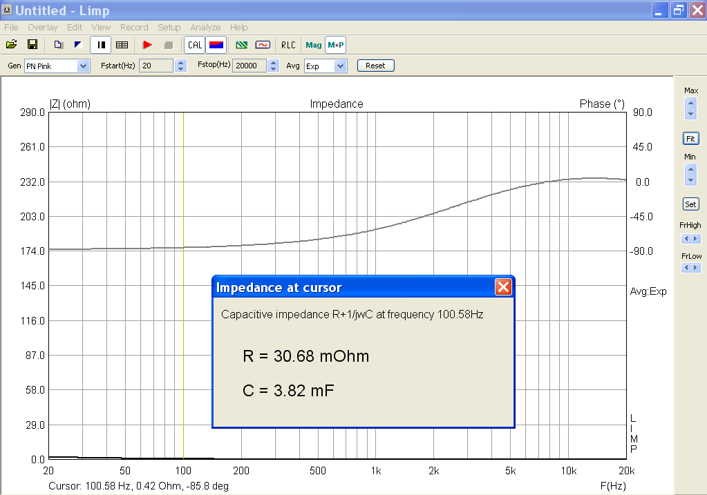

Вот еще пример ниже. Это ответ тем кто спрашивает: а можно ли измерять "электролиты"?
3,82 милли Фарады = 3820 мкФ. Так и есть, так показывают и измерители ёмкости. На конденсаторе написано 4700 мкФ. Ну в пределах допуска минус 20%, зато конденсаторы дешёвые, можно поставить "лишний".

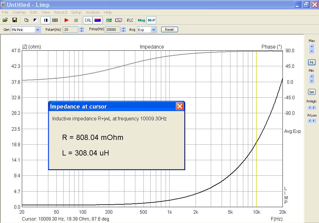

Измеряем катушку для фильтра АС 0,3 мГн.
Вот и сопротивление и индуктивность.
Поэтому наловчитесь для начала работать с LIMP - калибровка, компенсация сопротивления проводов, измерения.

Микрофонный усилитель от Fenyx.
Микрофонный вход у ЗК хоть и с питанием, но со своими тараканами, а линейный вход он и в Африке...
Распил ящиков уже приехал. Для порта подобрана картонная труба внутренним диаметром 43мм. По моей программе длина порта 119мм, по формуле тов. Матараццо - 117мм.
Высокочастотники 1ГДШ-14-8 едут, а с ними какие-то электретные капсюли.
Буду подбирать баночку с бортиком от молочных продуктов для отделения объема ВЧ-звена по заветам тов. Бокарева. Кстати, ее стенки будут довольно гибкими, нужно ли ее как-то усиливать?
У меня есть катушки индуктивности на 0.7мГн 0.7Ом. В АС поставить такую нельзя, но можно ли ее использовать для настройки НЧ-звена? Будет ли наклон АЧХ отличаться от нормальной катушки? Ответ на вопрос найден: настроить таким образом можно.
Сначала , можно снаружи, прилепить трубу 80 мм.
В неё лист плотной бумаги в трубку около 80 мм.
Можно двигать лист и получим трубу 80...140 мм.
Ведь интересно что будет при разной длинне.
Настраивать на слух и по импедансу.
Тогда станет ясно сколько надо миллиметров.
Посмотреть вложение 39869Посмотреть вложение 39870
С такой резонансной - в мусорку однозначно. 100- герцовый бумбокс делаем?
Вам бы, ув.Сергей, только побухтеть...;)
Ваши рекомендации?;)
Всё то же. Только под "фантом"
TL-ки при подключении "на горячую" весьма лихо летят. LM-ки более живучи.
А 5532-е в самый раз (хотя, сам пользую 72-ю TL:) В планах MCP602 с питаловом от 16850)
Да, 100-200-300-500 Ом на выход опера. После вых. кондёра резик 30-40-50 кОм в пол. И всё ОК.

Это 1ГДШ-14
а это 3ГДШ-2-8 тех же рязанцев.
Класть перед собой грабли, завязывать себе глаза и демонстрировать "как я ловко могу не наступить на них"? smile_15
