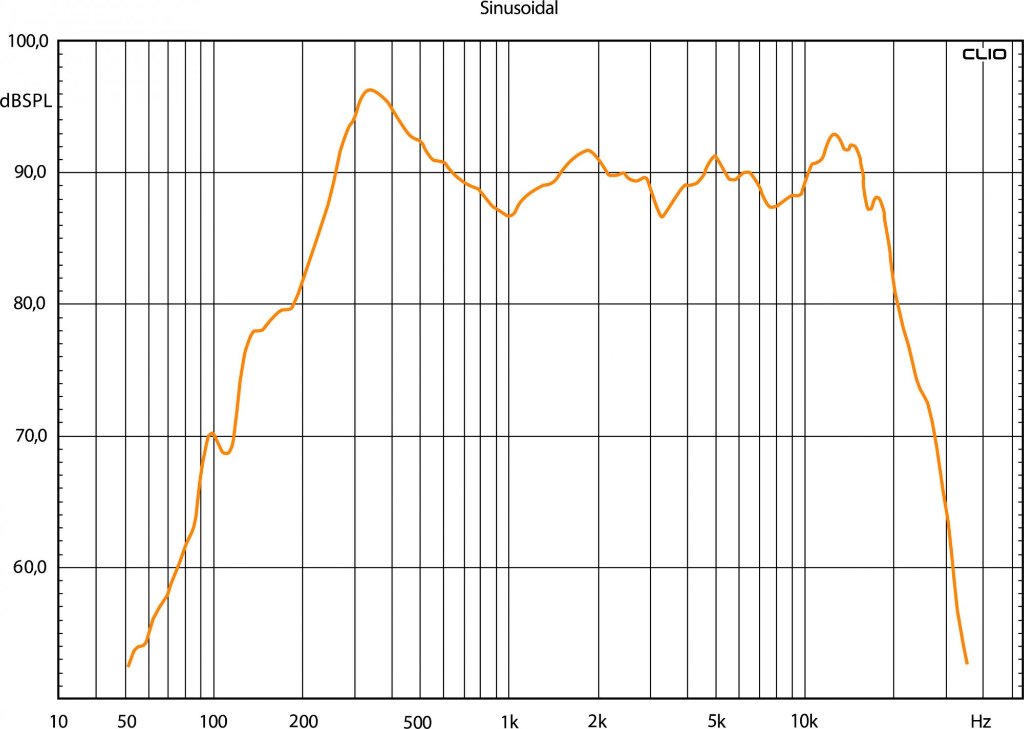

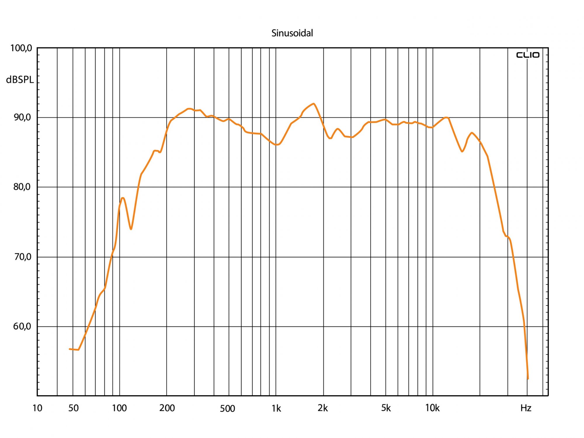

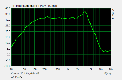

Обновленные заводские АЧХ (раньше были другие):
*2ГДШ-16
*1ГДШ-14

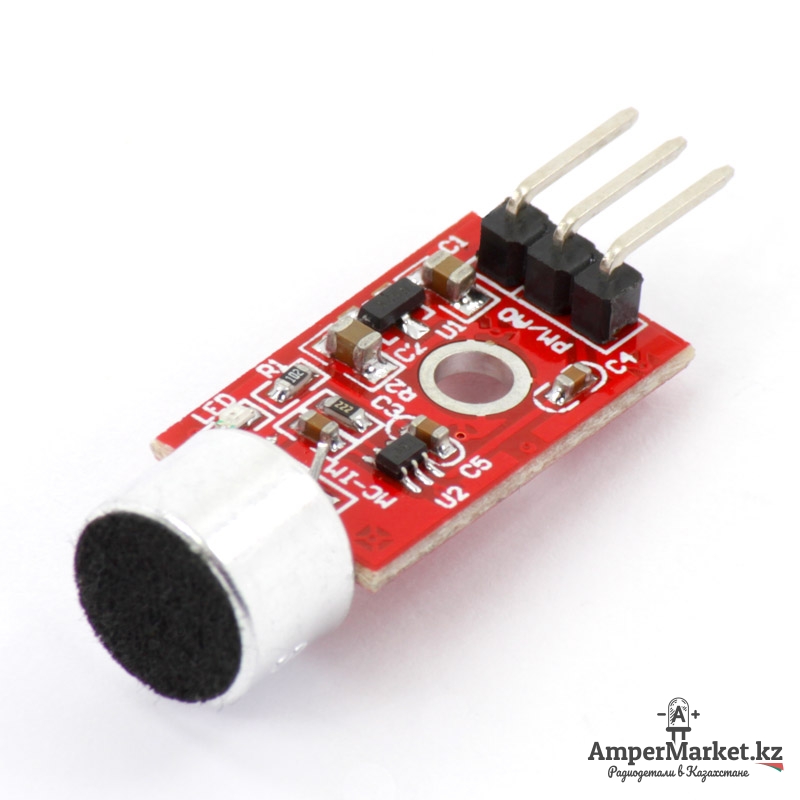

Тем временем, были найдены некие электретники в сборе с какими-то предусилителями "FC-109", получены первые частотные кривые в ПО "ARTA".
Если не устроит данное устройство, сделаю свою платку предусилителя к этим капсюлям.
Леонид, загуглите
Микрофончик выпаять и в трубу, длинной сантиметров 20-30. Трубу в термоусадку в несколько слоёв (синяя изолента наше фсьйо)

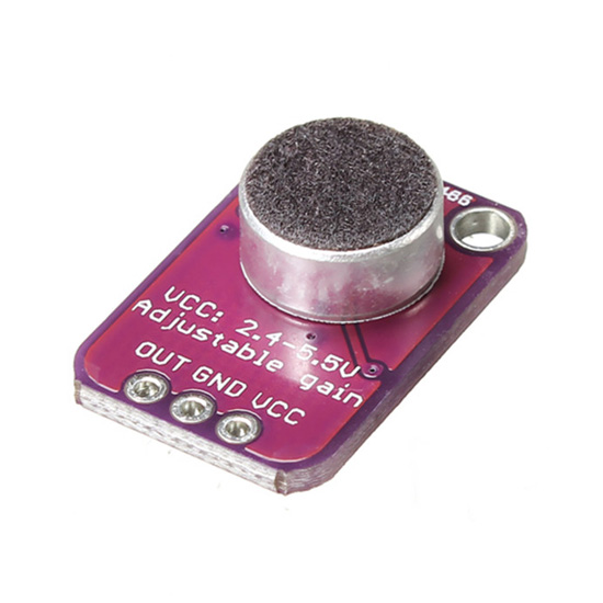

MAX9814 с АРУ. Отказать.
*2ГДШ-16
*1ГДШ-14
Нравится мне когда для одних и тех же динамиков сначала предъявляют одни АЧХ, а потом совсем другие.
Это напоминает продавца вина, который наливает из одной бочки в бутылки и лепит разные этикетки.
"Мои" АЧХ "рязанцев" внушают больше доверия т. к. они разные для разных динамиков, а здесь почти одинаковые.
Ещё претензия к рязанцам: если выкладывают АЧХ, то должны это делать на ОДНОЙ координатной сетке. И нахрена лезут в 10 Гц и 60 кГц - сразу подозрения в альтернативной одарённости аффторов.
Обратите внимание, у 2ГДШ уровень 20 кГц вровень со средним, а 1ГДШ - на 10 дБ ниже.
Я злобный Ворчун, но АЧХ снятой своими руками, я буду верить больше. Тем более, что они никогда не пишут где и как они измеряли - догадайся мол сама.
Честно скажу, не должен я и другие разбираться что там за усилитель и с чем его едят.
Но уже есть к чему придраться. Микрофон должен быть в тонкой относительно длинной трубке, чтобы плата в корпусе "не отражала" на ВЧ.
Короче, вариант в #32 по ссылке Андрея уже 15 лет как делается любителями с неизменно превосходным результатом, он "заточен" под это дело.

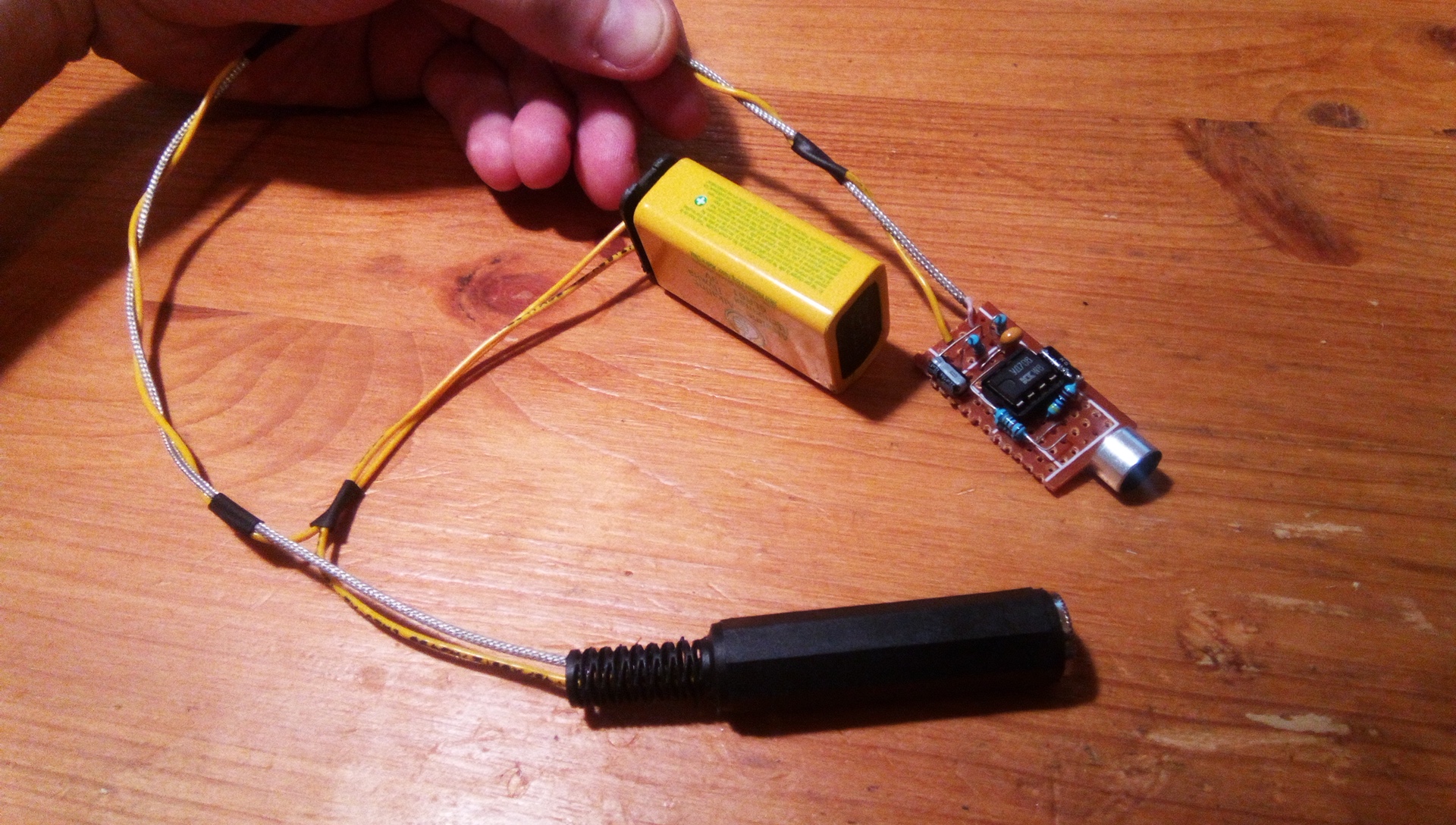

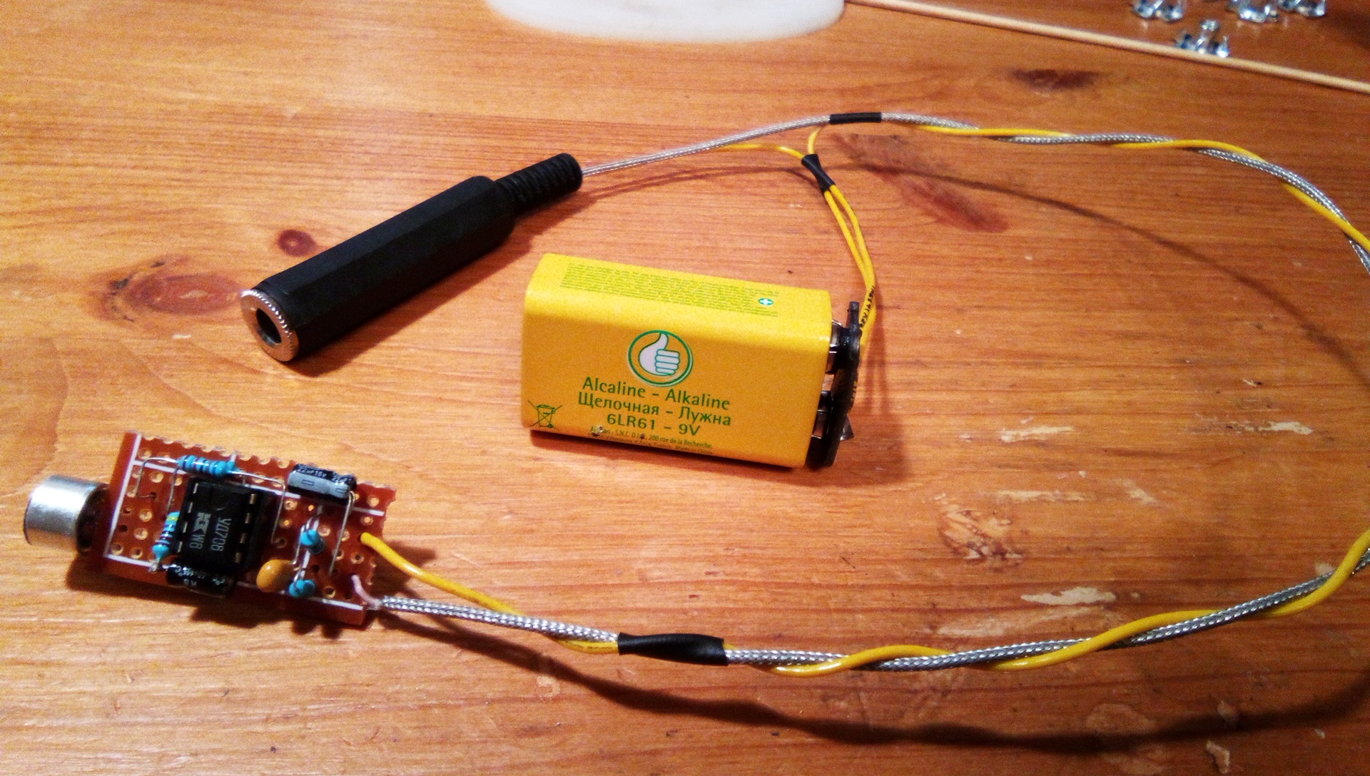

Не было такой задачи. Как я и сказал, мне не понравилось устройство - я его разобрал и сделал свое. По накопленному коллегами опыту - конкретно по бокаревской схеме, однокаскадный на ОУ, благо все компоненты под рукой.
Из изменений - фиксированный КУ и питание от батареи замыкается через ключ в гнезде: вытащил шнур и батарея отключена.
А когда я попробую парочку капсюлей и удостоверюсь в применимости устройства, сделаю красиво - металлическая трубка с выносом капсюля, точеный корпус предусилителя и крепление для штатива. Но это позже, если устройство оправдает себя.
Леонид, немного по микрофонам ТЕМА ТЫЦ
  • Автоматическая регулировка усиления (АРУ)
  • Три коэффициента усиления (40дБ, 50дБ, 60дБ)
  • Программируемое время нарастания сигнала
  • Программируемое соотношение нарастания и спада
  • Диапазон напряжения питания 2.7В…5.5В
  • Малая плотность шума по отношению ко входу 30нВ/?Гц
  • Малые общие гармонические искажения: 0.04% (тип.)
  • Маломощный режим отключения
  • Встроенный малошумящий источник смещения микрофона напряжением 2В

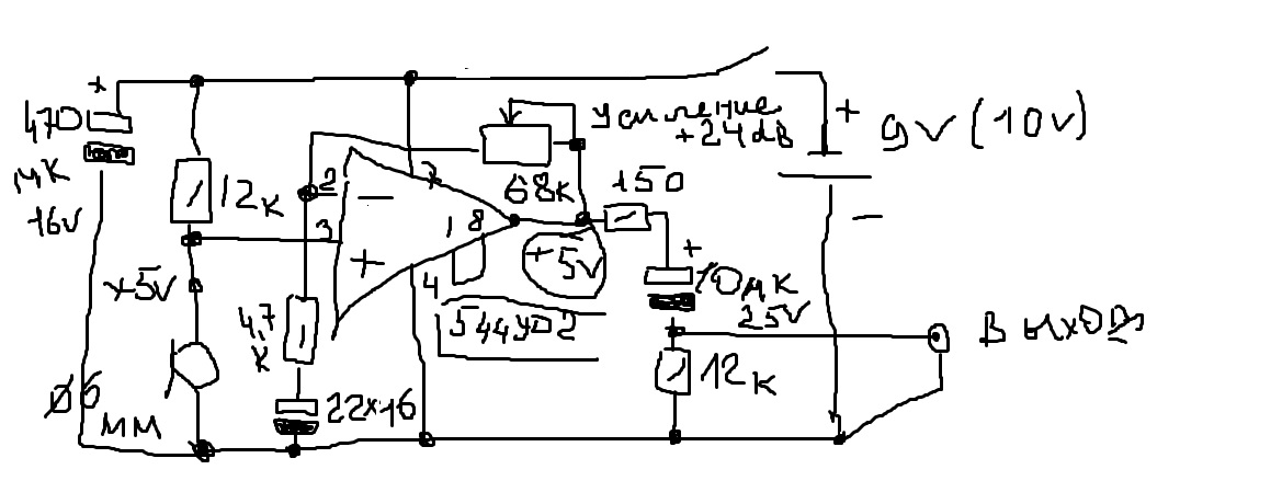

Повторю кратко свои придирки. Не сомневаюсь, что у Бокарёва работает. Но я не люблю чтобы микросхема работала вне допустимой зоны по справочному листку. "Крона" свежая = 9 В, разряженная 6...7 В. То есть гарантированный минимум по питанию +-3 В (в сумме эти 6 В).
TL082 гарантирует работу при таком питании, а К544УД2 - нет.
В схеме Феникса все режимы стабилизированы и параметры усилителя не меняются при разрядке батареи, а здесь - нет.
У Феникса стабилизировано напряжение питания капсюля, стабилизирован его ток, который при желании можно менять. Два ОУ позволяют разделить функции. Первый - обеспечивает режимы капсюля, второй - усиление, которое можно менять в широких пределах (делать высокое усиление нельзя, оно достаточно для линейного входа).
Короче, схема Феникса обсосана, перед ней было много вариантов. И хотя ОУ две штуки, корпус 1 на 8 ножек, такие микросхемы чаще делают, чем один ОУ в том же корпусе.
Поэтому я выбрал вариант, который проще и без грабель.
Да, менять усиление не надо - только путаться.
Ну а питание - как проще. Ток потребления несколько мА. Пусть время работы батареи 100 часов, нет, пусть 50 часов.
Вряд ли вы более 50 часов в год будете заниматься измерением АЧХ. Ну первую неделю по 2 часа в день, потом - надоест. Реально батарейка садится из-за саморазряда.

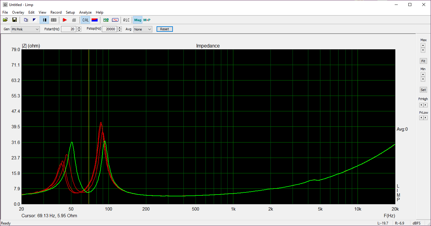

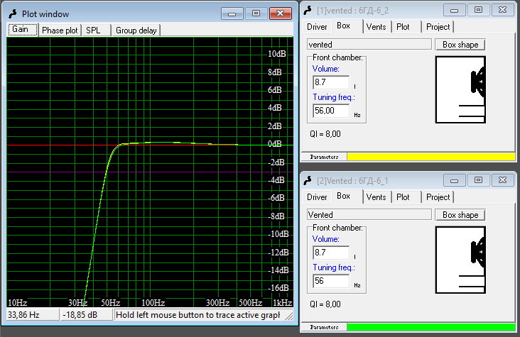

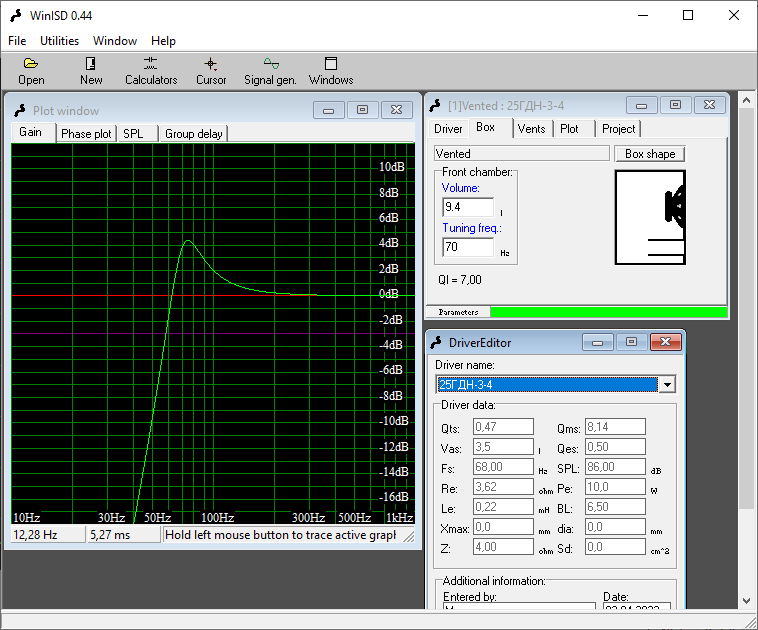

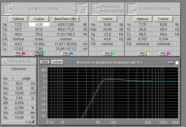

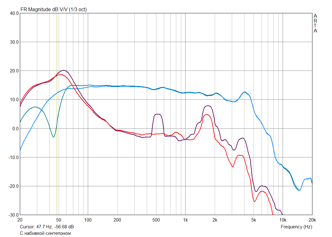

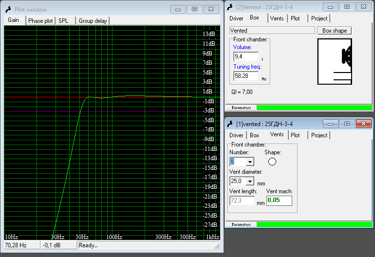

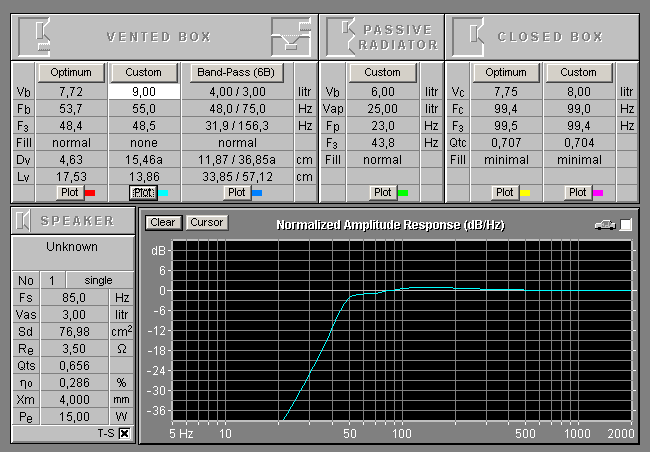

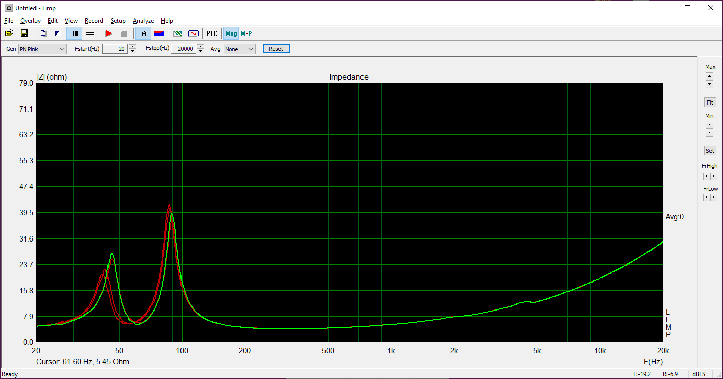

Продолжил эксперименты с тестовым фазоинвертором на 15ГД-14.
Резонансная частота в коробе 80Гц, труба обрезана, подгоняю размер уменьшением (несколько подрезов на одном графике):
В итоге от 53Гц поднялся до 62Гц настройки и пики еще не выровнялись. По моей программе мне в районе 52Гц нужна настройка, а по импедансу все 70Гц, судя всему. Где правда?
Чем обусловлена рекомендация равной высоты импедансных пиков?

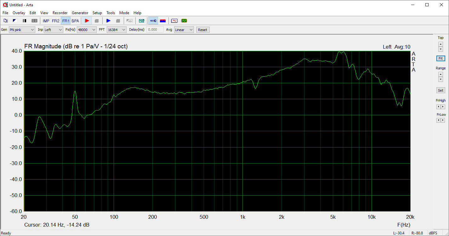

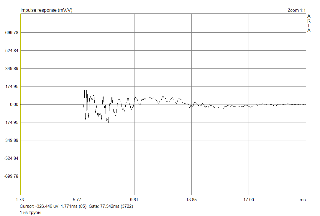

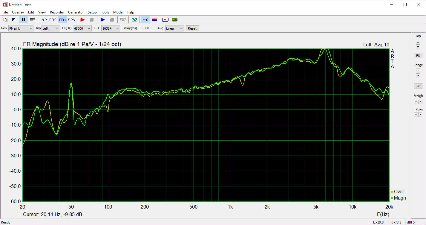

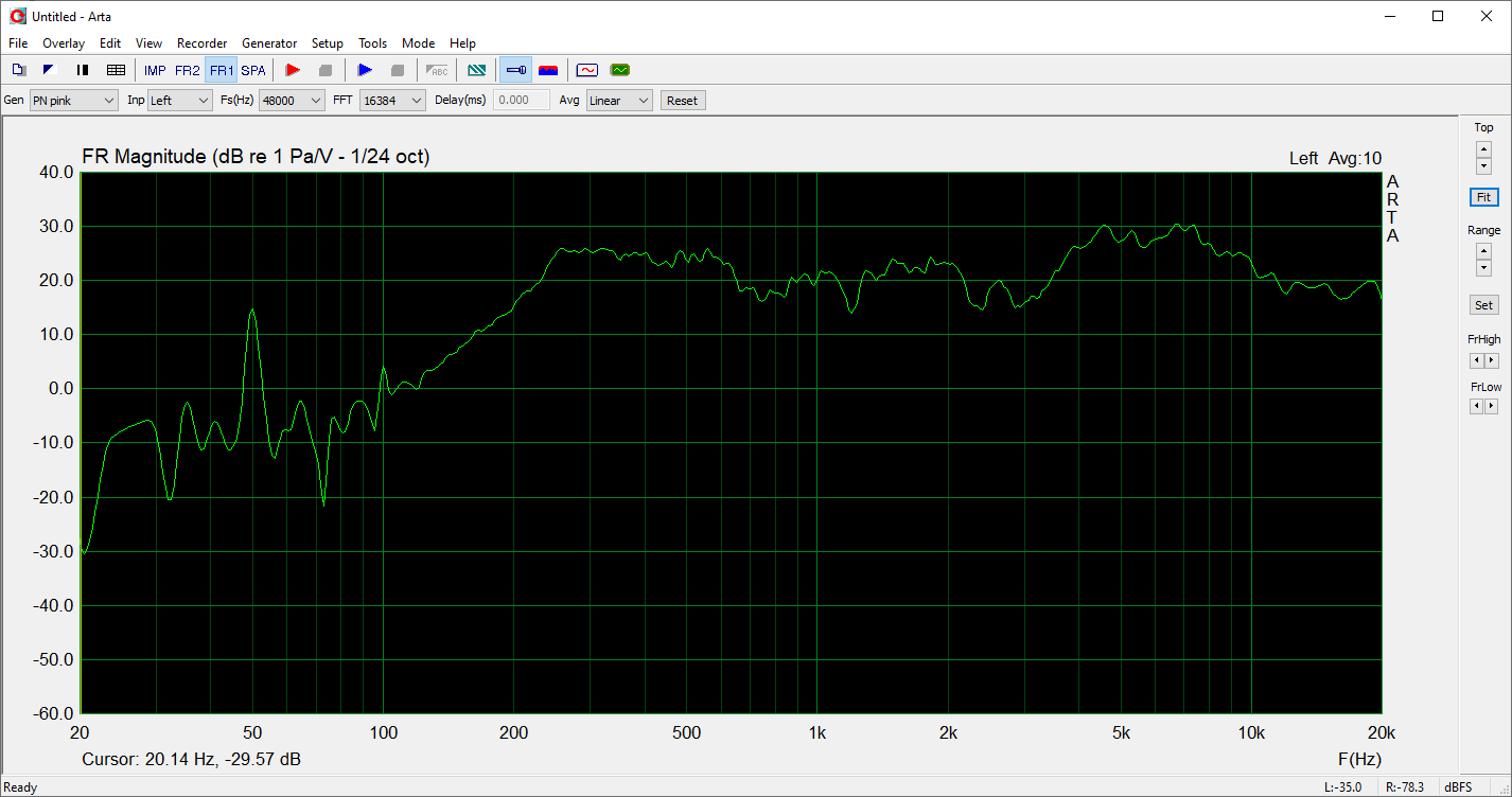

Насчет микрофона.

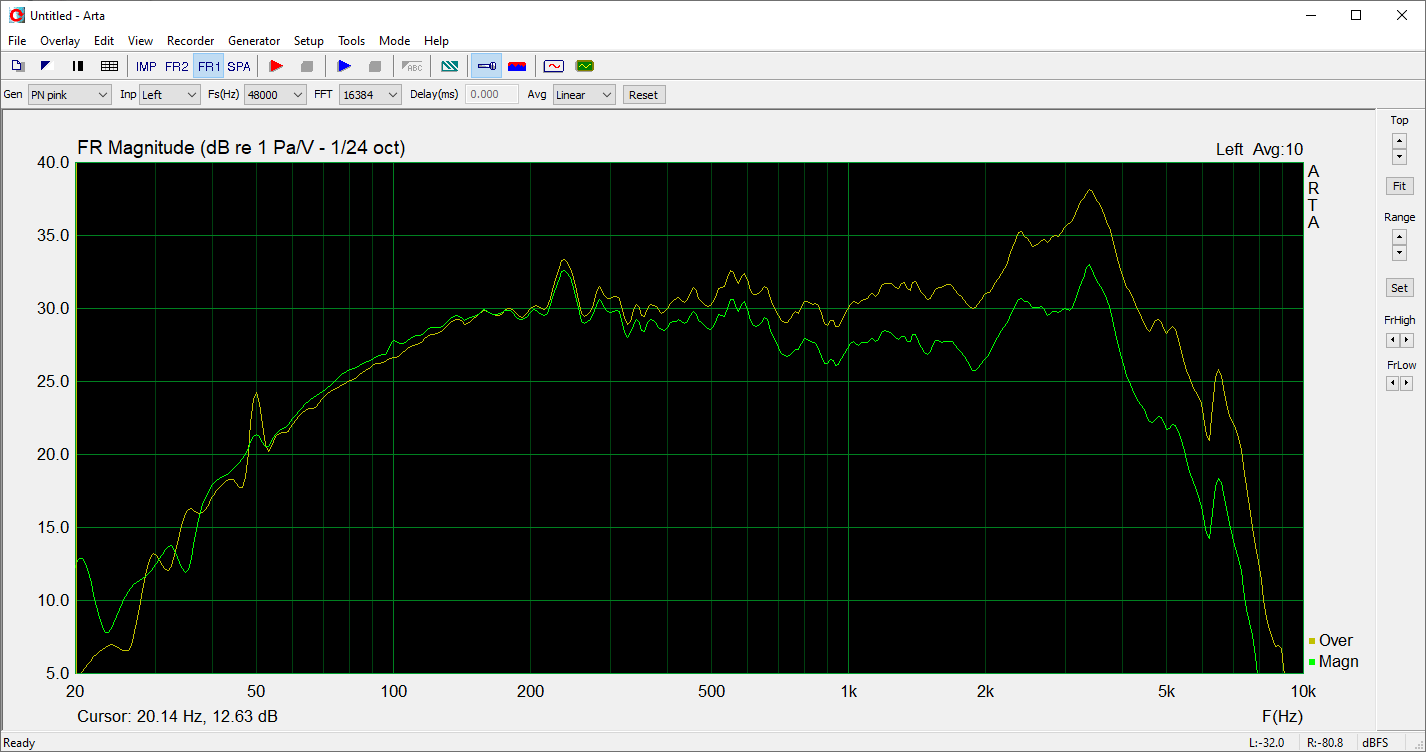

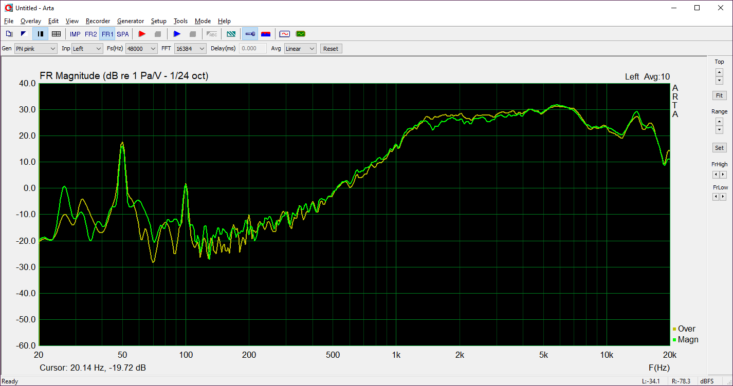

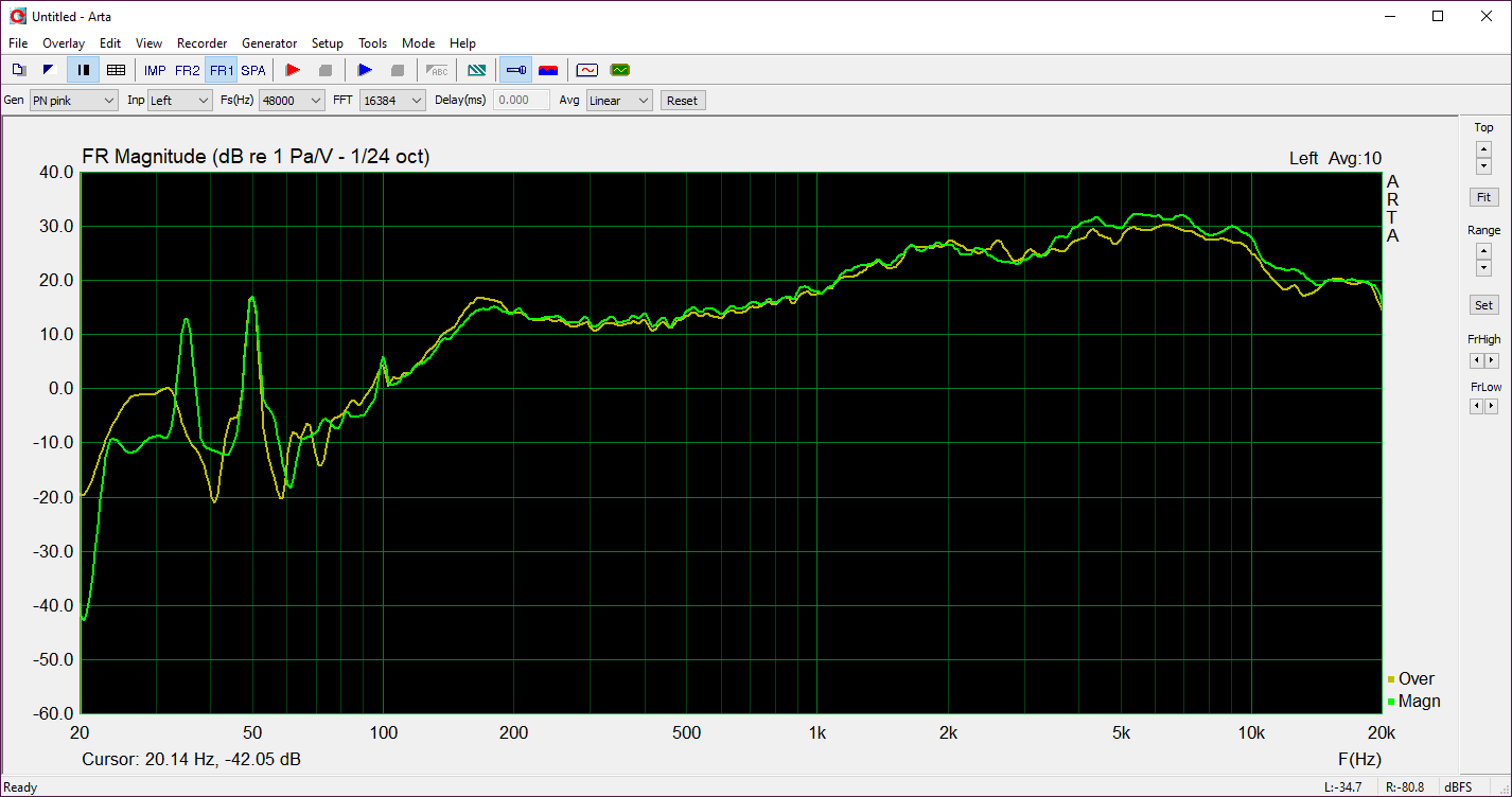

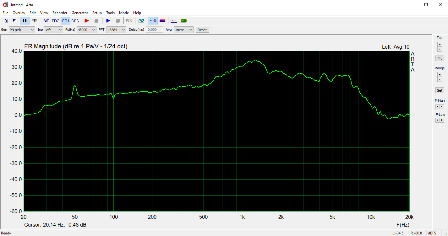

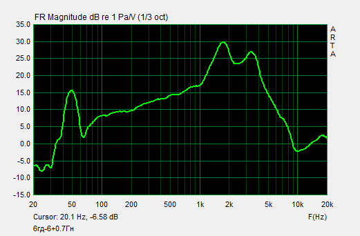

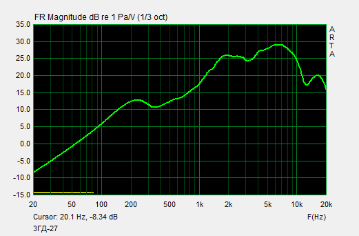

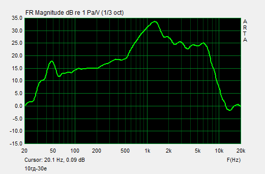

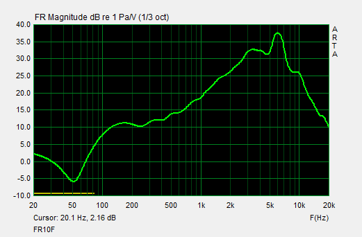

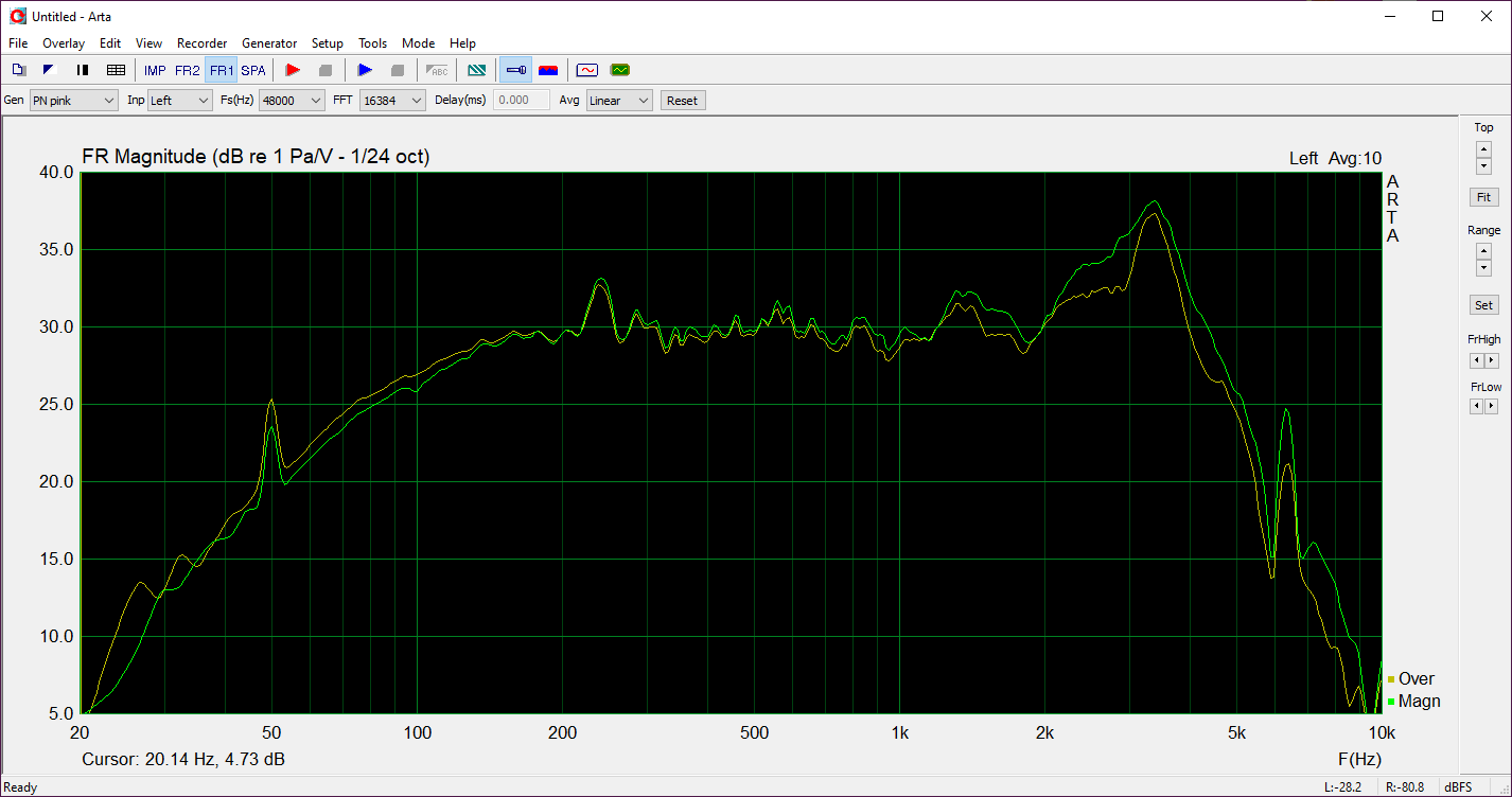

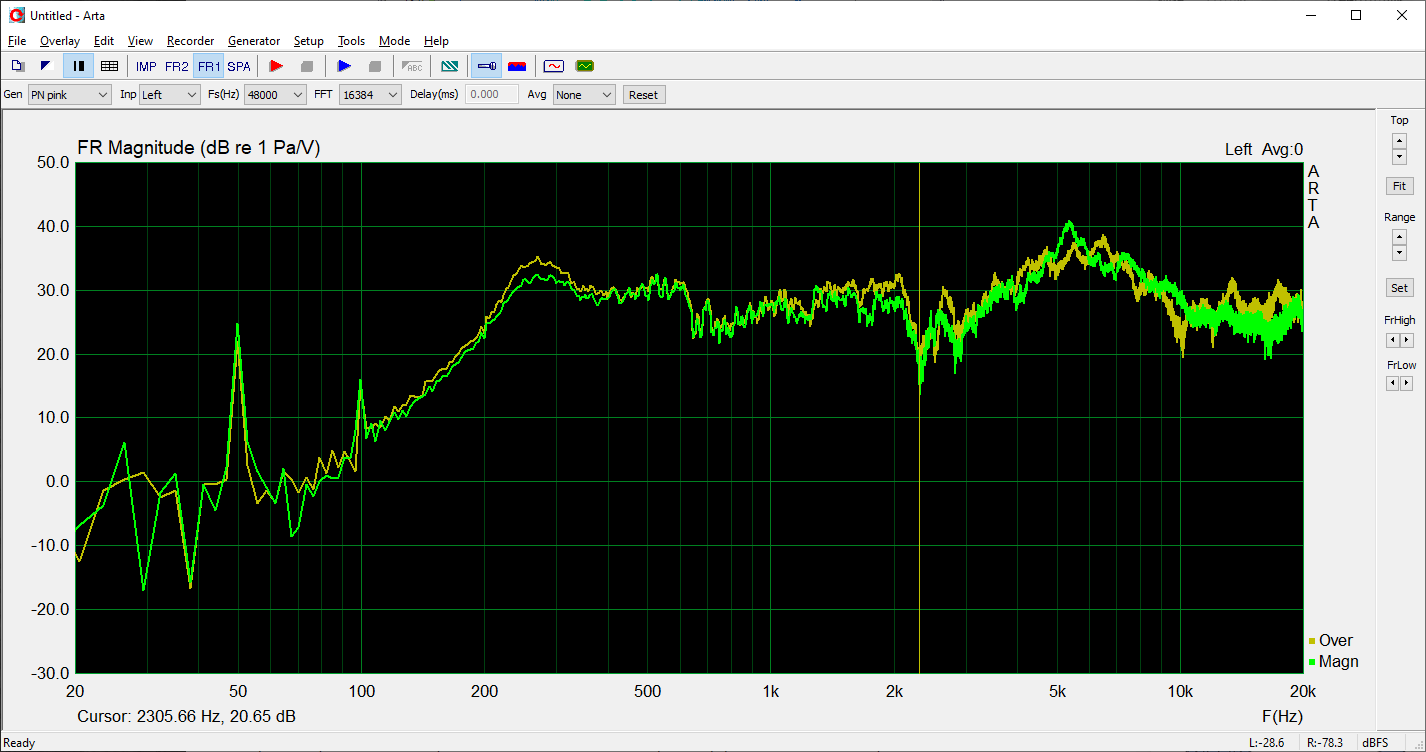

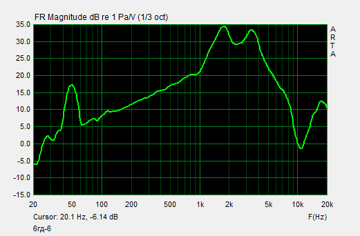

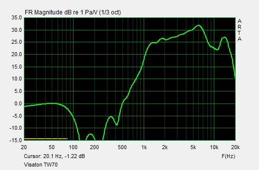

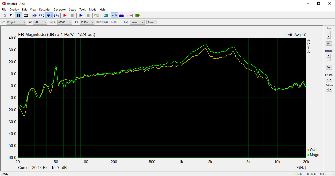

Покрутил-повертел и снял характеристики такого вида:

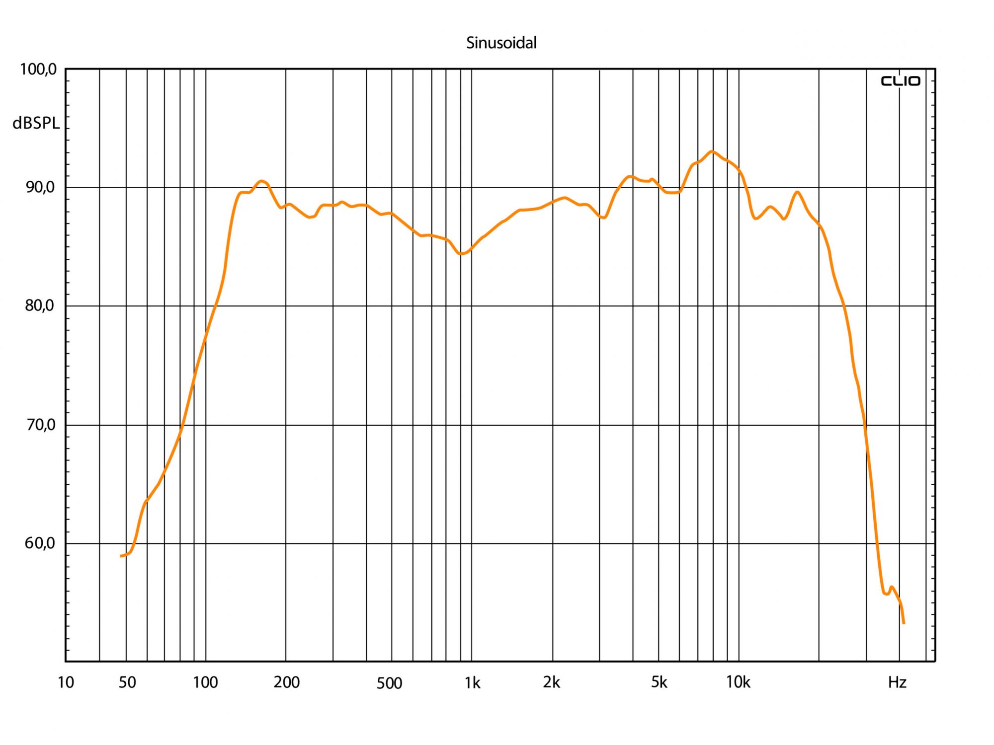

Динамики современные рязанские 3ГДШ-32Р в открытых ящиках, 2шт.
Заявка производителя:

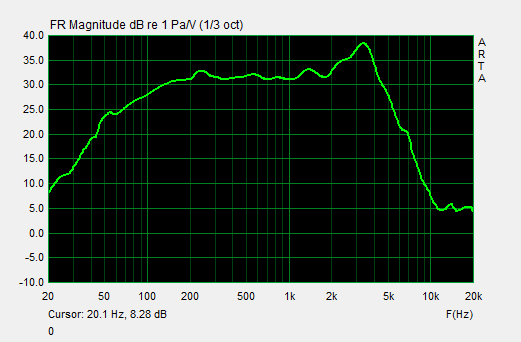

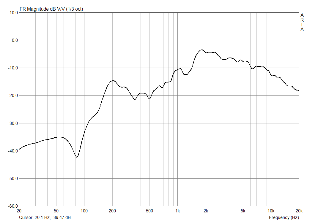

На моих графиках вижу характерный горбик на 1-2КГц, резонанс на 250Гц, ямка между ними, а выше черте что (там естественный подъем капсюля до 5-7кГц, затем спад). Также вижу сильную помеху 50Гц с гармониками, с этим тоже ясно.
Главный вопрос: что у меня по оси ординат? Паскали к вольтам? У других людей, в статьях везде вольт к вольту.
И как понять, где пресловутые -3, -6, -12дБ? Скажем, для настройки фильтра хочу понять, где -3дБ на АЧХ, но не понимаю, как интерпретировать числа по оси ординат.
Есть безумная мысль, конечно - сгородить аттенюатор и снять 2 графика с ним и без для понятия масштаба по ординатам, но как тогда с единством и повторяемостью измерений? Каждый замер выйдет в своем собственном масштабе из-за своих разных громкостей и сравнить динамики по своим графикам я не смогу. Так? Или можно выработать универсальный подход к измерениям, чтобы все графики получались в одном масштабе с учетом разной громкости?

Насчет микрофона.
Чувствую, что буду не понят. smile_9
Левая шкала - в децибелах, на единицу Па/В не смотрите. Анализируйте в режиме IMP! Сглаживание ставьте в пределах 1/3...1/9 (чем меньше временнОе окно, тем меньшее сглаживание допустимо)
Мой микрофон калиброван по пистонфону, там 124 дБ давления, на выходе микрофона измеряю сигнал , пусть там скажем, 900 милливольт. забиваю в калибровку Спектры его как 900 мВ и 124 дб, с генератора даю 900 мв и обзываю их как 124 дБ. Спектра жует , шепчет что-то, выкидывает рабочаю шкалу в дБ давления слева.

Кстати, а 9,4 литра - за вычетом динамика, ведёрка ВЧ, фильтра, объёма ФИ?
Так и я : смотрю на кривулю, которых насмотрелся до хренища и совет даю, куда курочить. Чисто навскидку, по гримасе морды лица. А тут вы с моралями: Да как, да почему, да разве так можно?
Пока мы видим только расчётные
А также знаем, что у динамика (его вроде не WAXили?), 85 Гц, добротность 0,6 (без ФНЧ!) и 3 литра эквивалентный. То бишь, Чебышёв ещё тот. На глазок настроить весьма чревато.

Пример. smile_33 Знаю, что я всем надоел своими примерами.
Это снимок импульса из трубы (не АЧХ!), вот такой пердёж с очень длинным послезвучием. Измерял и сохранял для себя в попытках разобраться что к чему.
После этого я понял почему предпочитаю выхлопную трубу (ФИ) ставить выхлопом взад, а не так, чтобы она дула слушателям в лицо и уши.
Понятно, что так воняют всякие стоячие волны и пр. поэтому совет Маркова глушить этот пук пуком ваты, имеет смысл даже если влияние на добротность там ничтожное.

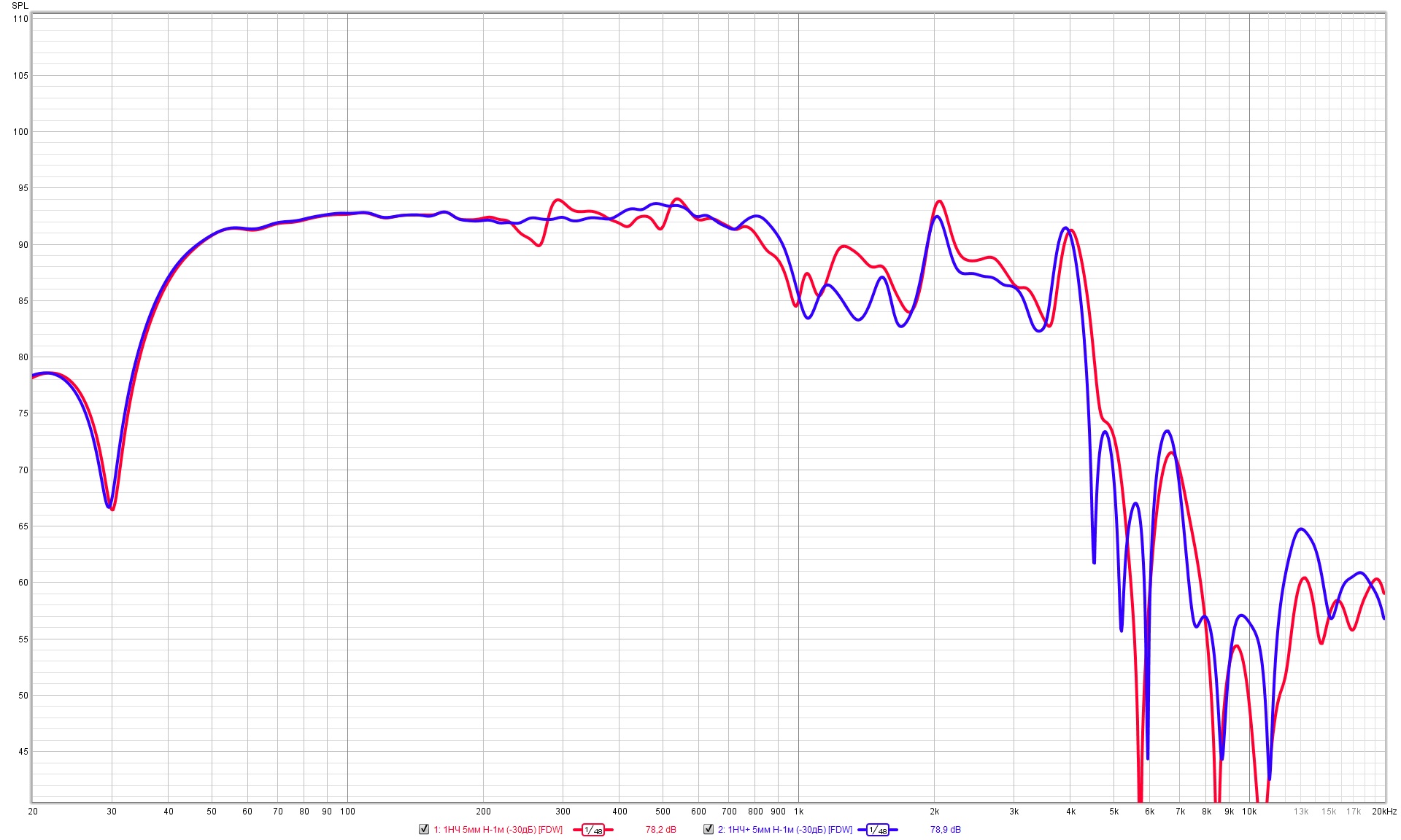

А я снова ставил опыты для себя. в миллионный раз скажу, что микрофон позволяет чётки видеть проблемы. а ухо (у меня) слышит что-то не то, а что именно - smile_15
На одном графике АЧХ и динамика в ЗЯ, и ФИ, и что лезет из трубы. И всё это в упор, вблизи, чтобы видеть "певцов" по отдельности, а не в хоре.
Здесь красная линия - звук из трубы с набивкой синтепоном. Видно что синтепон улучшает пук из трубы, но избирательно.
Можно сказать, что всё это не имеет смысла, но это не совсем так. Я хотел увидеть своими глазами, ушами и микрофонам, а не полностью повторять чужие слова.
И я чётко понял, что есть накопительный (кумулятивный эффект). Несколько крохотных улучшений складываясь, дают в сумме заметный эффект.
ВАМ ведь тоже интересны такие вещи?
Довел затею до абсурда и срезал под корень трубу порта (после предыдущего эксперимента оставалось миллиметра 2-3) - осталось круглое отверстие в фанере (диаметр около 27мм, глубина 12мм - на толщину фанерки). Дополнил график, представленный выше:
Зеленым показан текущий эксперимент - обрезанный под корень порт, красным предыдущие (шел в сторону уменьшения длины порта).
Итого 'горбы верблюда' сравнялись, настройка порта практически совпала со значением резонанса динамика без оформления (теорию, что порт настраивать надо в резонанс открытого динамика я тоже где-то видел).
Послушал такую настройку - стало громче и слышен горб на одной частоте. Звук как от музыкального центра: бум-бум есть, а басовую линию не слышно.

Тем временем, по программе выходит такая картинка, что в целом, похоже на то, что я услышал:
Там же параметры динамика видны.

Пока по моим ощущениям, лучшая настройка порта вышла по программе WinISD с пересчитанной длиной по формуле тов. Матараццо. Буду рад подтвердить или опровергнуть это, когда смогу доверять своим намерянным кривым АЧХ.

Испуганно спрошу-2. Чем измерен резонанс динамика в воздухе. Чем измерен резонанс динамика в ящике.
Поясните, пожалуйста. Если интервал октавы вниз от 80Гц равен 40Гц, треть ширины октавы должна быть 13Гц, а настройка порта на 67Гц. В чем моя ошибка?
Пик на импедансной кривой, ПО "ARTA".

У вас мало того, что выброс на нижнем срезе лютый, так он , если вслушаться , на частоте, которая басом не называется, 75-80 герц. И то, это вам прога говорит, а вы ухами послушайте, на какой частоте гудит.
В данный момент у вас отдача инвертора сравнялась с резонансом динамика в ящике, два тона слились в один выброс. Увеличив длину порта, оттащите резонанс инвертора вниз, выброс уйдет, полоса протянется ниже. То, что роги у Z кривой будут разные, говорит лишь о неоптимальном объёме ящика для данного динамика. И щели нужно конопатить , иначе бред получится вместо кривой. У симуля все красиво, а на деле там грусть, вместо пика странная гора
А также видно влияние синтепона на бас: -2дБ в максимуме (вблизи частоты верхнего горба импеданса системы). Он уменьшил добротность системы на двух резонансах: на частоте резонанса динамика в ящике с учётом влияния ФИ и на частоте настройки ФИ. Понятно, что ПХ улучшилась, заметность того, что "ФИ есть" - уменьшилась. А суммарная АЧХ системы - идеальная, следовательно, поглотитель на своём месте.
Понятно. Динамик с резонансной 68 Гц, а не 85. Не сахар, но уже лучше.
Данный динамик с данным корпусом - оба экспериментальные, в них не будут устанавливаться фильтры и ВЧ-излучатель.
Значит, с фильтром и ведёрком под ВЧ параметры уедут. Можете проэмулировать фильтр соответствующим резистором, а ведёрко - кирпичиком.
(все еще не купил "Туртл Вакс").
Просто лабораторная работа, понятно. С заполнением поглотителем на 2/3 ставьте в программе добротность корпуса 3...4, а не 7. Ближе к истине.

При данных параметрах динамика и добротности корпуса 4 оптимальная частота настройки ФИ 50...55 Гц, с чего Вы и начинали.

Делал переходник относительно давно прямо внутри аудиоразъемов, без коробочки по английскому "help" программы. Работает все весьма правдоподобно.

Первый групповой замер АЧХ.
Мерил и в реальном времени с осреднением, и в импульсном режиме. Все динамики "на воздухе", без оформления, чувствительность микрофона и громкость усилителя const на всех замерах. При наличии заводской АЧХ, прикладываю ее для сравнения. Где была возможность замера пары, на графиках АЧХ реального времени будет 2 кривых.
3ГДШ-27:
Visaton FR 10 F:
Visaton TW 70:
10ГД-30Е:
6ГД-6 (с катушкой 0.7мГн и без, на графике реального времени кривые совмещены):
По графикам я вижу пониженную чувствительность 'какофона' на частотах ниже 2кГц, подъем от 3кГц до 5кГц и спад после 5кГц.
Что думаете, коллеги? Достаточно 'кривой' капсюль, чтобы попробовать другой?
Насчет равномерного спада к НЧ я поторопился - это вклад отсутствия акустического оформления.
К такому выводу я пришел после замера в рамках следующего эксперимента.

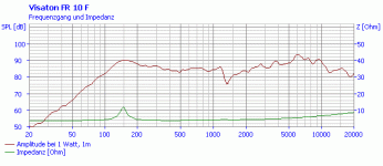

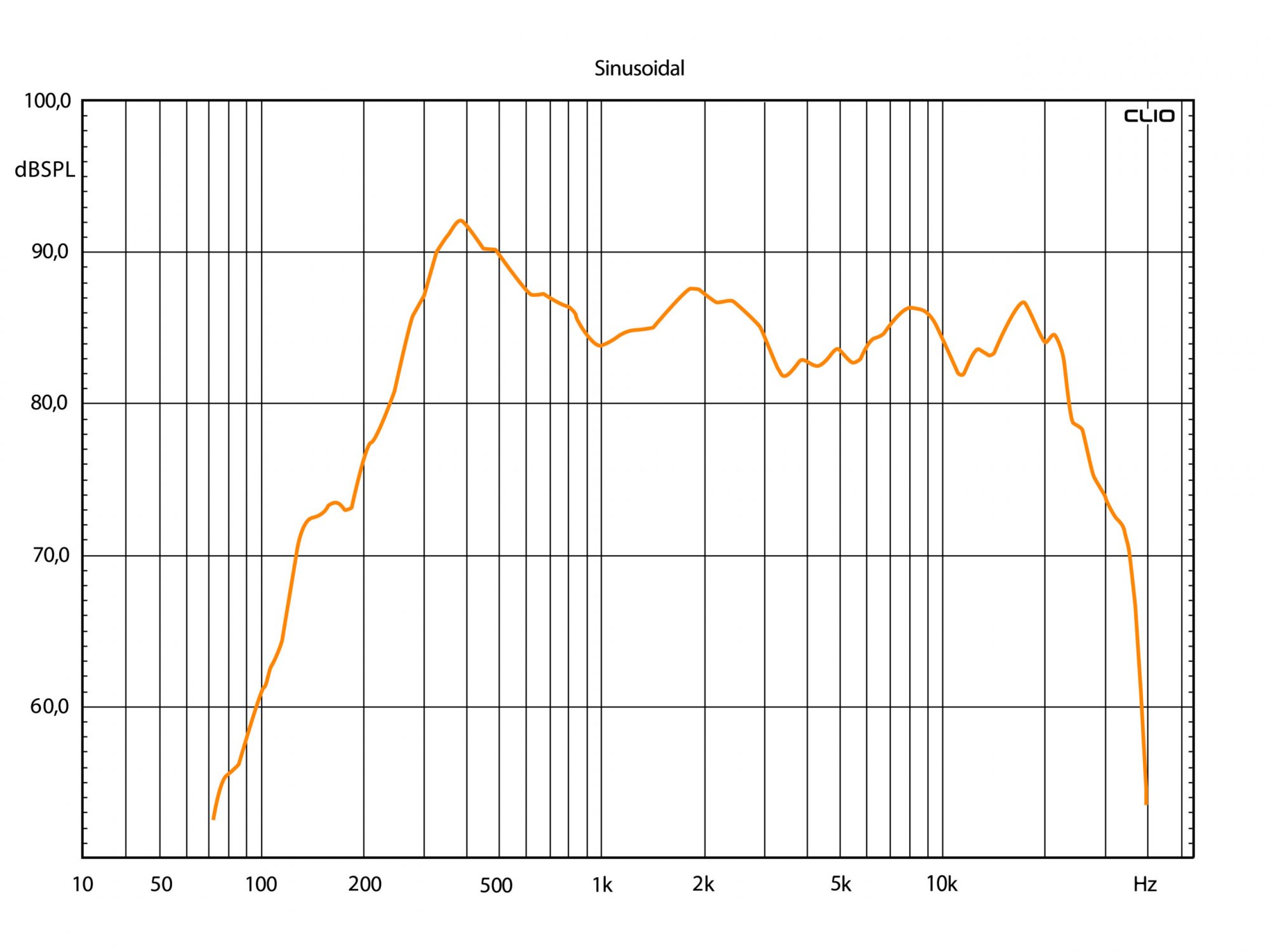

3ГДШ-32Р в корпусе против его заводской АЧХ:
Visaton FR10F без оформления против его заводской АЧХ:
3ГДШ-27:
Посмотреть вложение 40261Посмотреть вложение 40265Посмотреть вложение 40273
Visaton FR 10 F:
Посмотреть вложение 40271Посмотреть вложение 40266Посмотреть вложение 40274
Visaton TW 70:
Посмотреть вложение 40272Посмотреть вложение 40267Посмотреть вложение 40275
10ГД-30Е:
Посмотреть вложение 40264Посмотреть вложение 40268
Посмотреть вложение 40263Посмотреть вложение 40269Посмотреть вложение 40270

По микрофону. Опорным для ответа был бы график TW70, если бы ВЧ-шник был в щите. Но и без щита видно, что самые ВЧ он передаёт без драматических завалов, значит, пригоден. На всех графиках просматривается пик 5...6 кГц, его-то и надо будет убрать файлом коррекции.
По остальным графикам. 6ГД-6 неожиданно горбатый с ранним срезом сверху, пик на частоте 3,5 кГц вместо 4...4,5 (для колпачка 40 мм). Он не ремонтировался?
10ГД-30: для любования всем, кто включает его напрямую.
Вообще говоря, в воздухе сравнивать динамики разного диаметра, как это имеет место сейчас, моветон.
Да! У Вас мощный фон 50 Гц, измерения на НЧ будут неверны в районе 45...55 Гц.
Про 10гд-30 для винила вам погримасничать не получится.Потому как пара колонок такой набивки уехали к владельцу, звуком довольны и владелец и настройщик. Единственное, что сделали вдогонку- нашли пару достойных катушек на 2.3 мГн на воздухе, (уж делать, так делать, ферриты-нахер!)
Посмотреть вложение 40278Посмотреть вложение 40279
Посмотреть вложение 40280Посмотреть вложение 40281
АЧХ без оформления- ни о чем, потраченное время. Стадо дураков, звонящих: А я вот сейчас тебе динамик привезу, глянь, шо оно такое. А в чем привезешь? -А в такси.
Не пытайтесь отнять их лавры. сколотите ящик на 50 литров. Уверяю, сгодится на многое. Это для басовика. А для ширика- дощечка из фанерки. 30 на 40.
Вот этим и займусь! Его АЧХ и правда может быть показательна.
Он был из хлама, подвижку я переклеил, колпачок прилепил новый бумажный ф36мм посадочного. Звонкий, собака!
Кстати, насчет него. По совету тов. Сергея KSV слепил прочный картонный ящик без задней стенки, засунул в него этот 6ГД-6 и погонял для понимания. Вот немного картинок:
- с катушкой 0.7мГн и без,
- с катушкой 0.23мГн и без. А тут в самой интересной области надо ввести коррекцию микрофону.
Однако, я пока не вижу потребности в большой катушке ФНЧ, заявленную тов. Салтыковым в статье.
