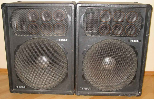

не, не видел, перед покупкой решил посоветоваться, поищу про Камертон,
Камертона не нашёл, но ARM9404 из состава АС "TESLA V6804", про какой Камертон непонятно
вот откуда выдраны эти дины
    101.7 KB · Просмотры: 128

ARM9404 из состава АС "TESLA V6804", имеет общую для серии ARM магнитную систему: керновой магнит из 6-ти отдельных кобальтовых магнитов трапециидальной формы, диаметр керна 99мм, внутренний диаметр верхнего фланца 102,2мм, соответственно рабочий зазор: ширина 1,6мм и высота 8,0мм.
27 Авг 2022
354
171
13
Сергей Маслов
Конфигурация понятна. ЗК значит короткая и чуть ниже высоты рабочего зазора. 0,75 мм линейного смещения в одну сторону всего. Эту конструкцию можно принять только в таком виде. Для извлечения резонансного баса нужно увеличивать ход динамика, то есть дополнительно переделывать катушку и подвесы.
Вообще на практике замечено, что динамики с упругими (жёсткими) подвесами звучат крикливо и как бы компрессируют звук.
Мне сложно понять, для чего, для какого оформления и условий прослушивания этот динамик.
Просто обратил внимание на главное физическое ограничение тут - мизерный Xmax.

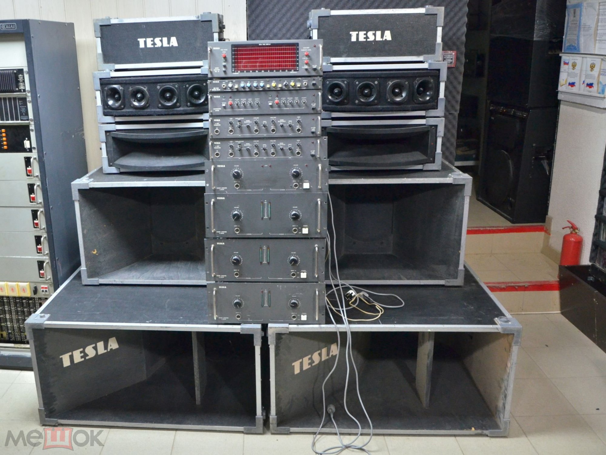

Оба названия- звуковые приборы, любой перепутает, даже без склероза.
В хрущевке эта пирамида Джосера будет смотреться удачно, с улицы, потому как в доме места уже не хватит.
Rezvoy
2,386
765
Звук для дома мало привлекательный. Да и на малой громкости работает плохо. Свести сцену ближе 15 метров практически не выйдет.
Был полный комплект документации, очень хороший , с диаграммами направленности и ТД иТП, но ... сгорел вместе с чердаком в саду.
