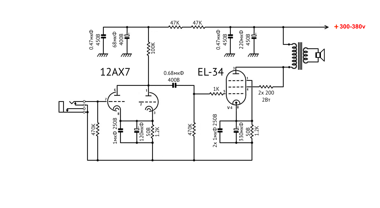

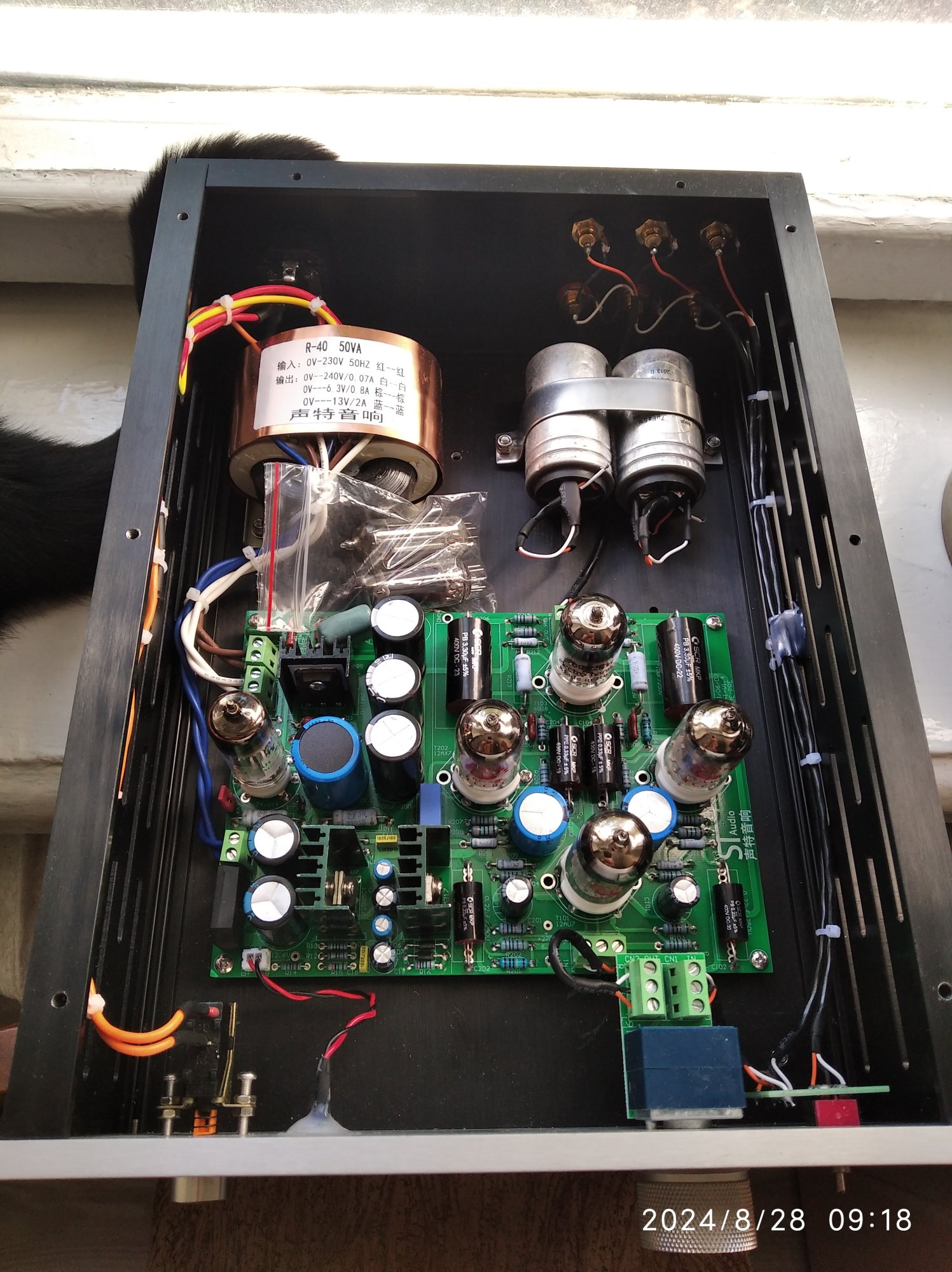

А сколько 34 надо для полной раскачки?Усиление этой схемы куриное даже до введения ООС.
Вот только мадам наверно не одобрит такое решение.На НовоАпе верно советуют на входе пентод октальный применить взамен каскода. Я бы врезал туда 6Ж8 она по режимам навевает 6н8с. И усиление у нее под 100.
ООС подать в катод, на отдельный от RC смещения катодный резистор.
Можно ли сделать из того, что есть, без замены ламп?
Для 6Н8С анодный резистор 75+75 ком. катодный 750ом и в катодном повторителе 36ком.
