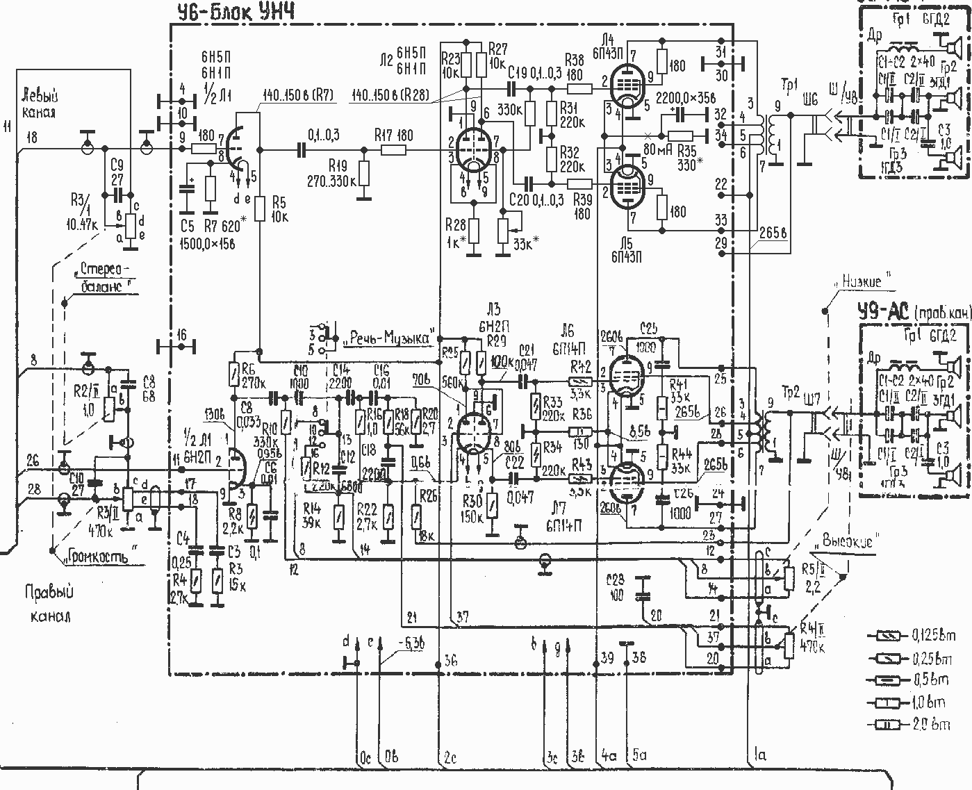

Имеется в наличии несколько рабочих УНЧ и силовых трансформаторов от радиолы Урал-114. Собираю из них двойное моно. Работать усилитель будет с родными динамиками 4ГД-35 в ОЯ.
В процессе восстановления и сборки возникло несколько вопросов:
1. Нужно ли устанавливать новые БМТ-2 в УНЧ или можно заменить на пленку, на сколько это отразится на звуке?
2. Темброблоки выбрасывать или все же оставить?
3. Где-то видел рекомендацию задействовать только половину двойного триода 6Н2П. На сколько это оправдано?
4. Нужно ли переделывать БП или оставить как есть (замена электролитов уже сделана, старые высохли). Планирую переразвести плату БП под новые конденсаторы и резисторы. На сколько критично использовать МЛТ или можно установить проволочные большей мощности?
5. Можно ли устанавливать оба УНЧ на одно шасси или лучше сделать полностью независимые два канала без соединения между собой?
6. Что можно улучшить в самой схеме УНЧ и БП?
Корпус в планах изготовить из массива и все спрятать внутри него, не люблю торчащих ламп на показ (а кошка наоборот любит). На лицевой панели оставить только два регулятора громкости и два тумблера, и конечно же два отверстия под 6Е1П. Лампы 6П14П будут устанавливаться подобранные.
В процессе буду выкладывать фотографии, возможно кто нибудь захочет повторить нечто подобное. Уж очень красиво звучит эта схема в придачу с ОЯ. Усилитель займет почетное место в квартире и будет использоваться постоянно с DVD-840 в качестве ЦАП.
Камрады, буду очень признателен за советы и рекомендации!

Все до одного БМТ-2 немедленно долой из схемы, даже не раздумывая. Редкостная пакость с резиновыми затычками по концам. тянут воду , текут, пробиваются. Их тупо ставили по сети , параллельно первичке. И первая причина выгорания предохранителя сетевого с нифига- именно этот БМТ. Бумажно Мрачная Тупизна.
Ставим туда лавсанину на 400вольт а всего лучше желтые сетевые китайцы МРХ на 0,1- 0,15 мкф , выдранные из импульсников. Неубиваемые.
Можно лампы упрятать внутрь под крышку, но верхнюю часть передней стенки делаем стеклянной. Так сделано у OKTAVE лампового.
Кратко и только по схеме.
1) R12 если он вообще есть НЕ МОЖЕТ БЫТЬ 150 кОм, может быть 150 ом.
2) С8 у Урала 0,01 мкФ, у Ригонды аналогичный 0,047 мкФ. У первого - срез 100 Гц, второго - 25 Гц.
В #1 второй, оптимизированный вариант (с двумя динамиками), а вот до оптимизации
Разница кроме динамиков в подключении сеток.
Гм, я писал что антизвонный резистор 150 кОм быть не может, но здесь так и сделано на первой лампе.
Лишний раз убедился, что в лампах я дилетант.
Для сравнения ниже Ригонда-102
Видно что разница есть.
Я обращал на него внимание, на плате кстати запаян именно 0,047 мкф.

Это хорошо и на Вашем месте я не стал бы СРАЗУ делать улучшенный вариант, как бы заманчиво это ни выглядело. Прежде сделайте штатную схему, а потом можете делать опыты и сравнивать.
Самое неприятное - утечка в межкаскадном конденсаторе с выхода анода первой лампы на сетки выходных.
Обычная проверка его качества: ставите первую лампу и вынимаете выходные 6П14П. Измеряете тестером вольтметром напряжения в гнезде панелек выходных ламп где первая сетка. Должен быть ноль. Если конденсатор течет, будет несколько вольт.
Заменив плохие конденсаторы, после этой проверки, надо поставить выходные лампы, проверить напряжение на их катодах - 8 с чем-то вольт, подключить динамики и проверить как звучит.
Да, я так и планирую. Хочу оставить именно эти УНЧ.
По началу начал выпаивать каждый и проверять, оказалось что во всех вверх сильно уплыла емкость. Заменил сразу все на пленку.
Отлично, перепроверю.
