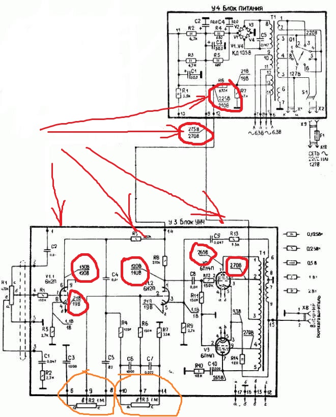

Камрады, подскажите, на сколько критично выдерживать напряжения на лампах, указанные в схеме. В инструкции написано, что допуск +-10%. Но из-за того, что в розетке почти ~230 В, напряжения завышены, анодное выше +300 В, на сколько это критично и как привести в норму напряжения? Доматывать первичку или подбирать сопротивления в БП?
И еще вопрос, как правильно убрать со схемы регулятор тембра?
меж половинками лампы оставляешЪ R6 и С4, остальное можно в утиль... R6 нижним концом на "землю", на верхний крепишЪ конец от С4
220+10%=242 вольта.. для ламп не критичЬно, проблемно будет для силовика.. можно первичЬку его перекомутировать на 237 вольт..

Я так и сделал, последовательно подключил дополнительную обмотку. Но на выходе все равно многовато.
Резюки в помощь (вспоминаем этоґо вашеґо дядьку Омма).
250-260 меж ноґами анод-катод норм (для удифилов будет маловато;))
Дайте ґазу на катод (не забываем о сетках). Критична разница напруґ катод-анод, а не относительно земели напруґа "там, хдэ мэраем";=)
Напряжение завышенное видать еще и из-за отсутствия плат приемников.
Для прицэла примЭра – ТЫЦ ТУТА.
Смотрим U катод-анод и, соответственно, I анода...
242В – "ни а чём"...
Упрощённо – да хоть 400 вальните на анод (а на катод 100-120-150...В)
*) На высоком анодном лампейки на ух лучшее. Следим за током анода. Не путать напруґу "накала" с "катодом".
