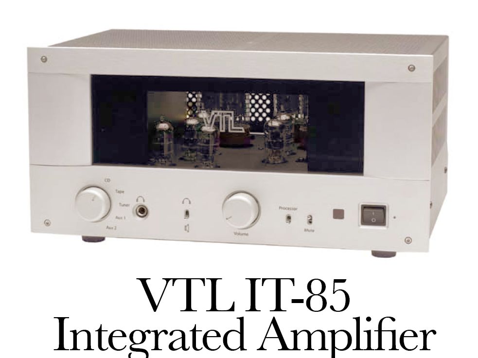

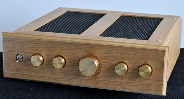

Камрады, возобновляю свой проект, который стоял на паузе. Вопрос по лицевой панели и корпусу в целом. Хочу все изготовить из массива дуба, в том числе и панель. Есть знакомые мебельщики с оборудованием, так что вопрос резки и сборки остро не стоит. Хочется сделать максимально просто, и чтобы было приятно глазу. Охлаждение будет сзади, открытая стенка, защищенная сеткой. Спереди на панели одна большая ручка-регулятор громкости на оба канала (или лучше 2?), два отверстия под 6Е1П и два тумблера (питание и анод). Есть у кого идеи, как все эти элементы скомбинировать, чтобы все это смотрелось? Не хочется, чтоб усилитель был похож на обычную коробку, но прозрачные стенки и торчащие наружу лампы я не люблю. Не хочу и алюминиевую панель. Может у кого есть фото готового корпуса с похожим набором органов управления, буду очень признателен.
Вариант, который можно взять за основу:
    38 KB · Просмотры: 81
Вариант стерео?
Ну мне видится корпус фанера,спериди полупрозрачное стекло ,сверху две полоски сеточки для охолождения,бп в центре внутри по бокам унч чтоб сквоз стекло было видно лампы а снизу под каждым унч рег громкости.

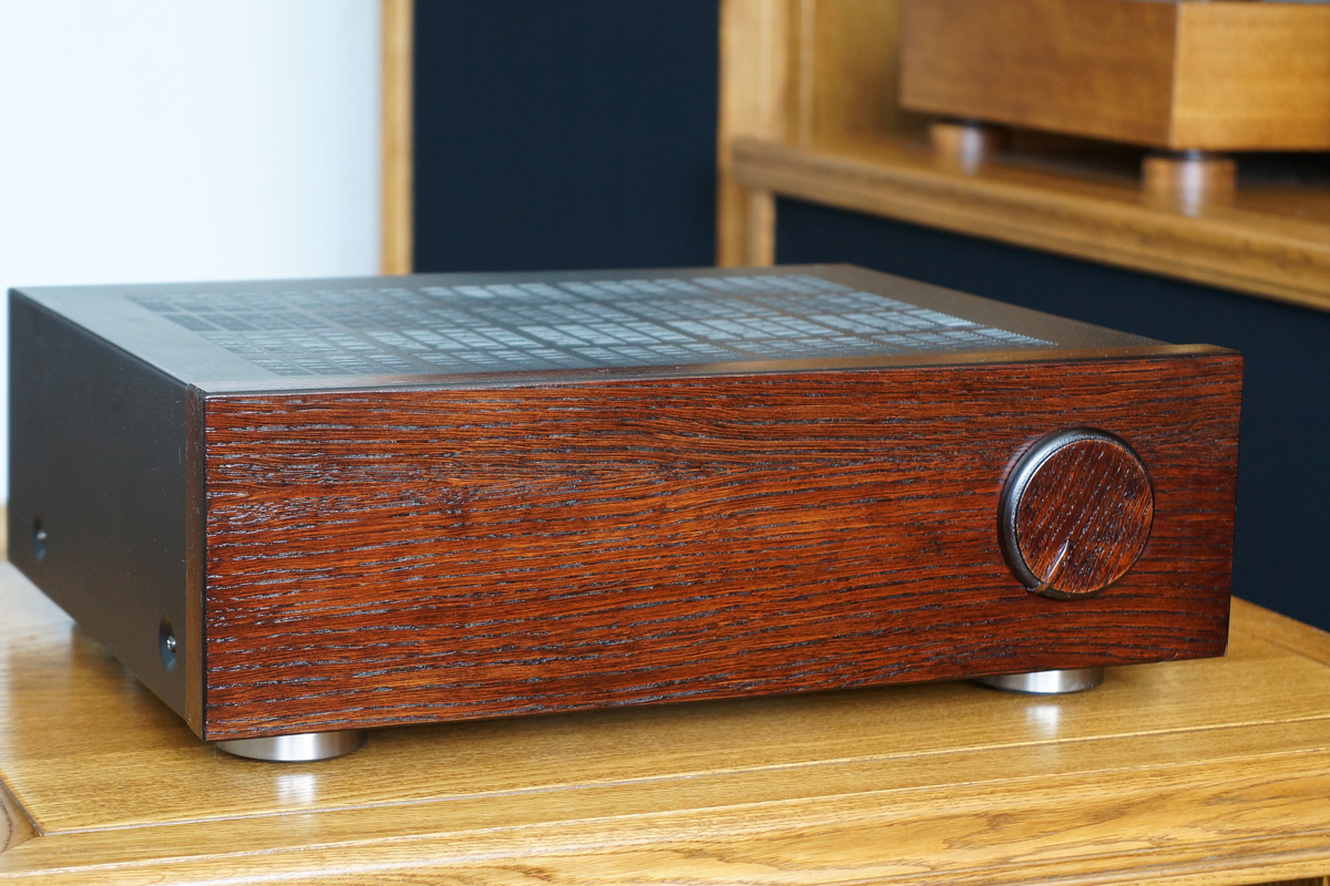

В качестве закрытого корпуса для себя я предпочёл бы что-то типа такого
    292.5 KB · Просмотры: 73
Нее плоско надо что то такое оригинальное делать,
Интересная идея с полупрозрачным стеклом спереди и регуляторами снизу. А если сделать такой вариант: спереди полупрозрачное темное стекло, через которое будет просматриваться работа двух 6Е1П и остальных ламп, по бокам плотная темная ткань (как на фото выше), сверху и снизу пластина из дуба (можно шпон), два регулятора громкости снизу, тумблеры тоже снизу или сзади. Охлаждение через ткань по бокам и решетку сзади. Верхняя панель будет съемная для обслуживания и ремонта, разъемы сзади. Как вам такой вариант?
Кстати, регуляторы можно разнести снизу по бокам в одну линию с передними ножками, а ножки спрятать за регуляторами. Регуляторы сделать из того же материала, что и ножки, будет создаваться впечатление, что регуляторы и есть ножки.
Я тоже как бы не люблю потроха наизнанку. Но из своего не большего опыта скажу, Если корпус закрытый то он должен быть как минимум объёмный в маленьком и тесном корпусе будет очень жарко даже с вентиляционными отверстиями. Не знаю сколько у вас будет всего ламп, но у меня в гибриде 6н6п 2шт. в корпус 400*300*100 после часа работы руку удержать довольно сложно.

Я же писал сверху вентиляция а морда стекло с боков и сверху фанера с прорезями для вентиляции ,тогда лампы не надо наружу,но индикатор если будет и лампы будет видно через стекло.
Не сильно хочется собирать пыль через верхние прорези, но наверное да, жарко будет - 8 ламп (если вместе с индикаторами) и 2 силовых трансформатора.

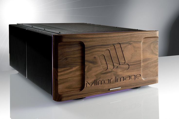

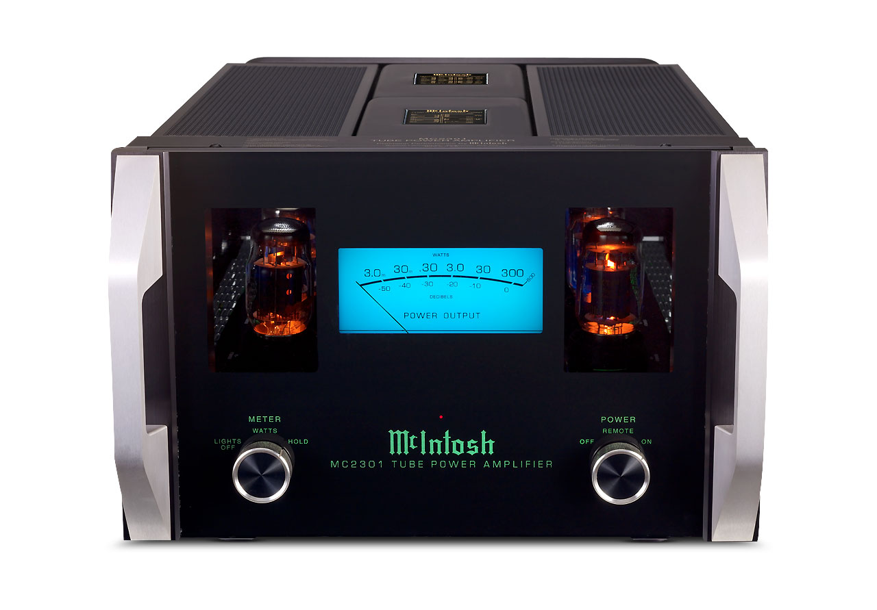

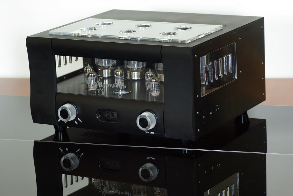

    107.5 KB · Просмотры: 60
    66.9 KB · Просмотры: 55
    105.3 KB · Просмотры: 64
Я имел в виду переднюю панель полностью из стекла, а ручки на поддоне. Попробую нарисовать.
Как вариант, верхняя деревянная панель съемная, под ней сетка. На время работы просто снимать для охлаждения ламп.
Считаю что лучший вариант - этот. Вот только регуляторы лучше на вертикальную фанерку на лицевой панели справа, там где логотип. И этот вариант наиболее прост и технологичен.
Остальное - китч.

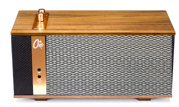

Что за коробочка и что в ней?Я даже в детстве такое не делал.
Вот и мне так кажется, очень приглянулась эта конструкция, смущали только регуляторы сверху. Наверное, есть смысл даже пожертвовать ламповыми индикаторами. Как Вы считаете, как лучше всего разместить панель управления спереди?
В данном варианте ткань скорее всего приклеена к фанерке, иначе будет провисать, имхо.
В принципе, можно панельку оставить из меди, просто перенести на переднюю панель.

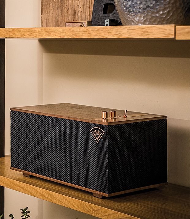

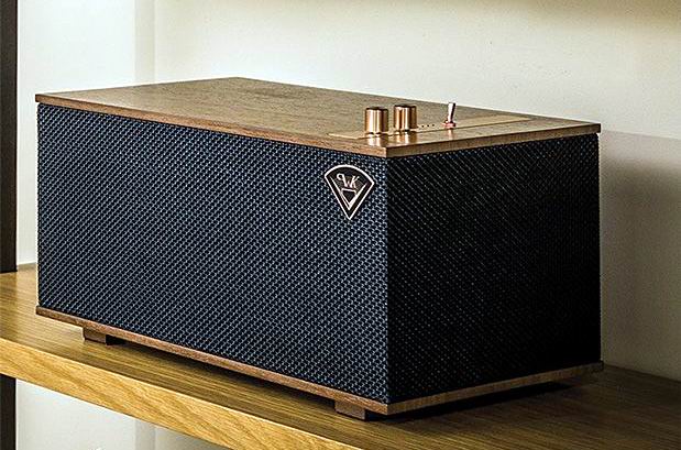

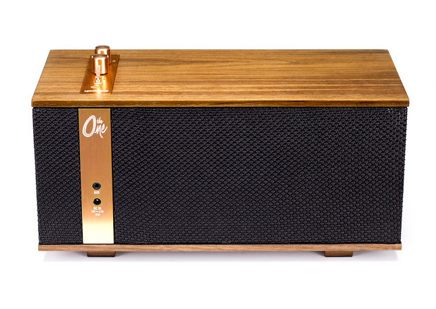

Тоже интересно, что за фирма или хэнд мэйд? Побольше бы фото, никогда такое не встречал.
ЗЫ: Нашел с помощью ИИ: Klipsch The One, синезубая колонка от Клипш.

Это фото как сама идея и понятное дело повторять это один в один не стоит все таки это колонка и ткань на усилителе думаю не очень. Здесь больше подойдет металлическая сетка вот например такая
крашеная в любой подходящий цвет. В этом случаи и вентиляция будет лучше чем с тканью.
Грубо для прикидки как то так.
Размеры моего будущего усилителя примерно: 400х250х150
Да, отличный вариант. Нужно будет только аккуратно ее обрезать и согнуть под прямыми углами. Ну и найти ячейки подходящего сечения.
Размеры моего будущего усилителя примерно: 400ш х 250д х150в.
Как вариант найти синтетическую ткань, имхо продуваться будет лучше, чем ХБ.
