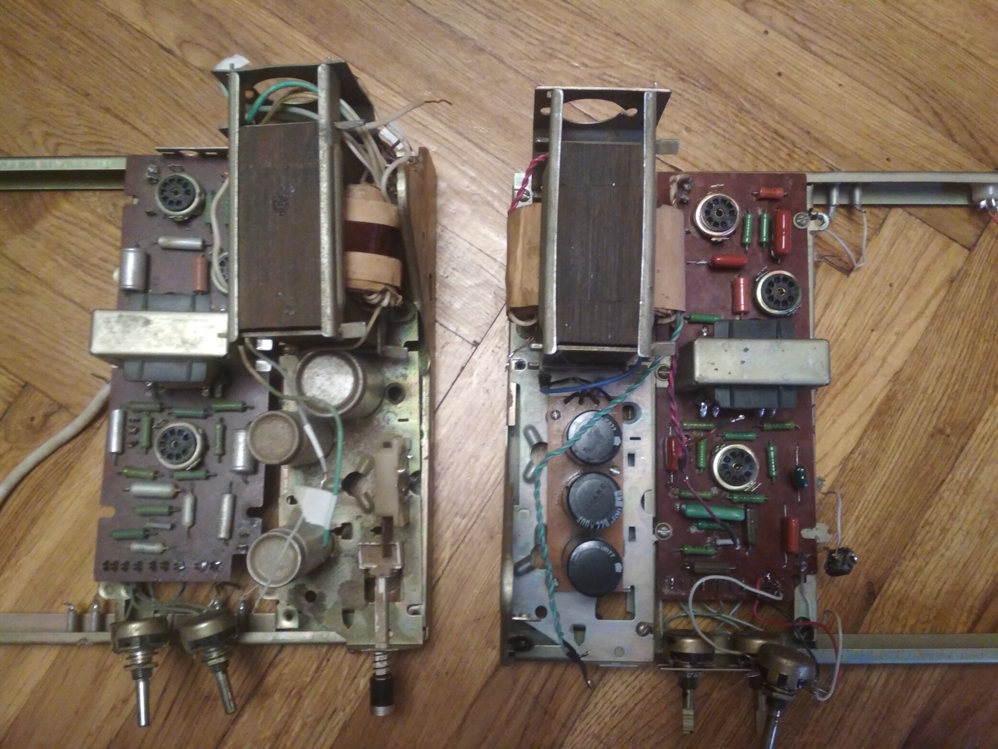

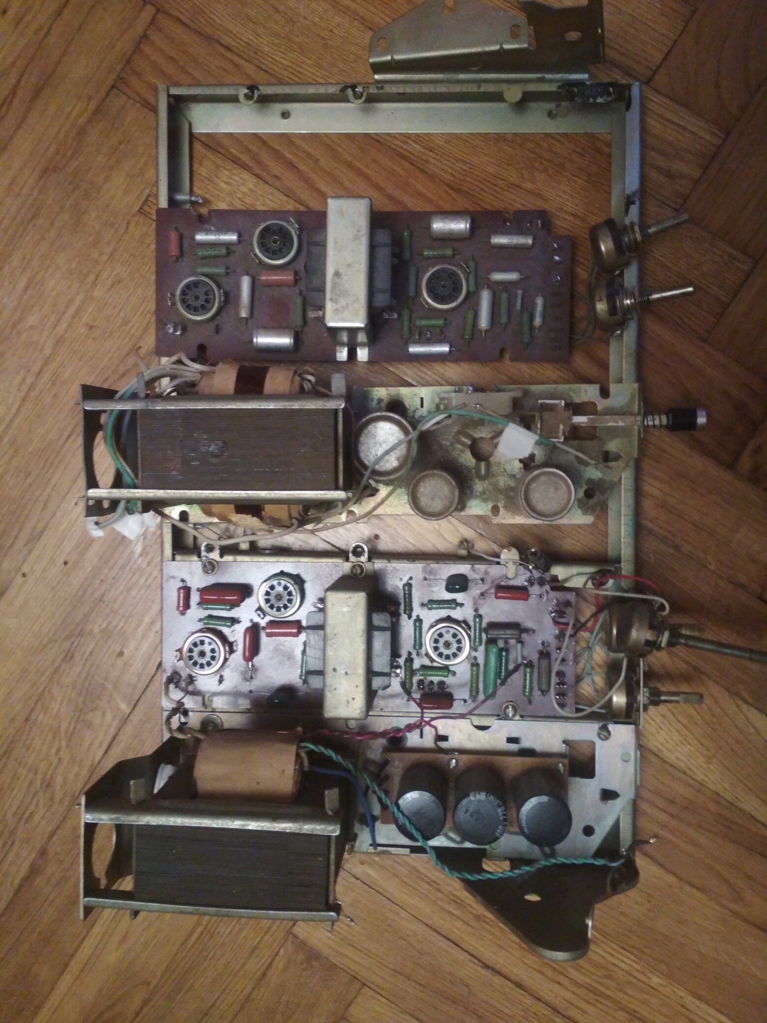

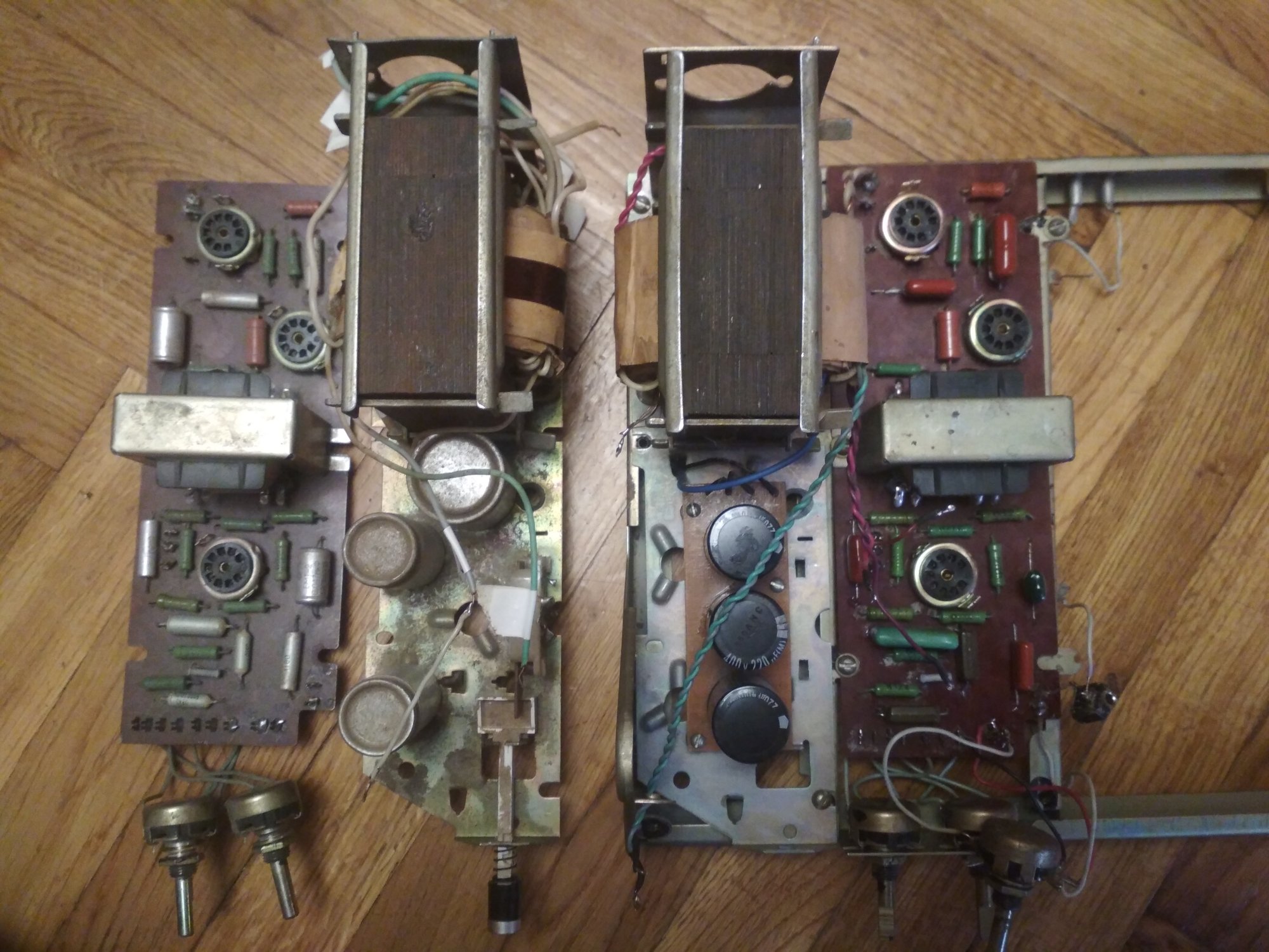

Камрады, как более правильно расположить 2 УНЧ со своими блоками на шасси?
Или же каждый УНЧ на своем независимом шасси?
первая картинка приятнее прочих. Сопли го гнезд до входов короче будут, если входы спереди .

раз два силовика то я бы отдельными моноблоками делал причем на стальном шасси так чтобы силовик был сверху шасси,а выходник в подвале и перпендикулярно силовику,печатки не люблю для ламповиков, заново навесом бы собрал
Да это родная компоновка, ничего не фонит, решил не лезть, чтоб потом не чесать репу.
Блоки питания пусть живут по бокам?
Шасси единое для них?

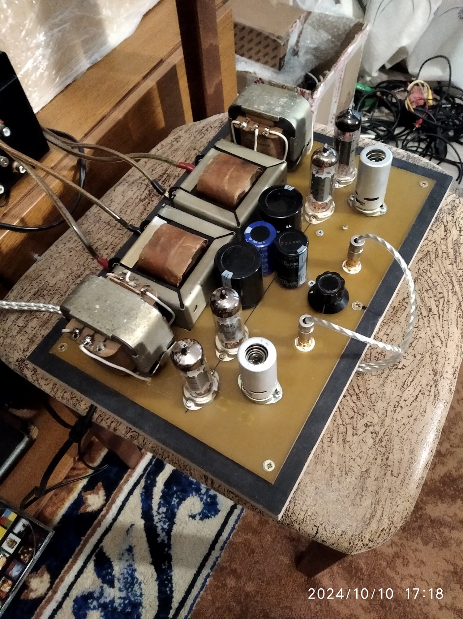

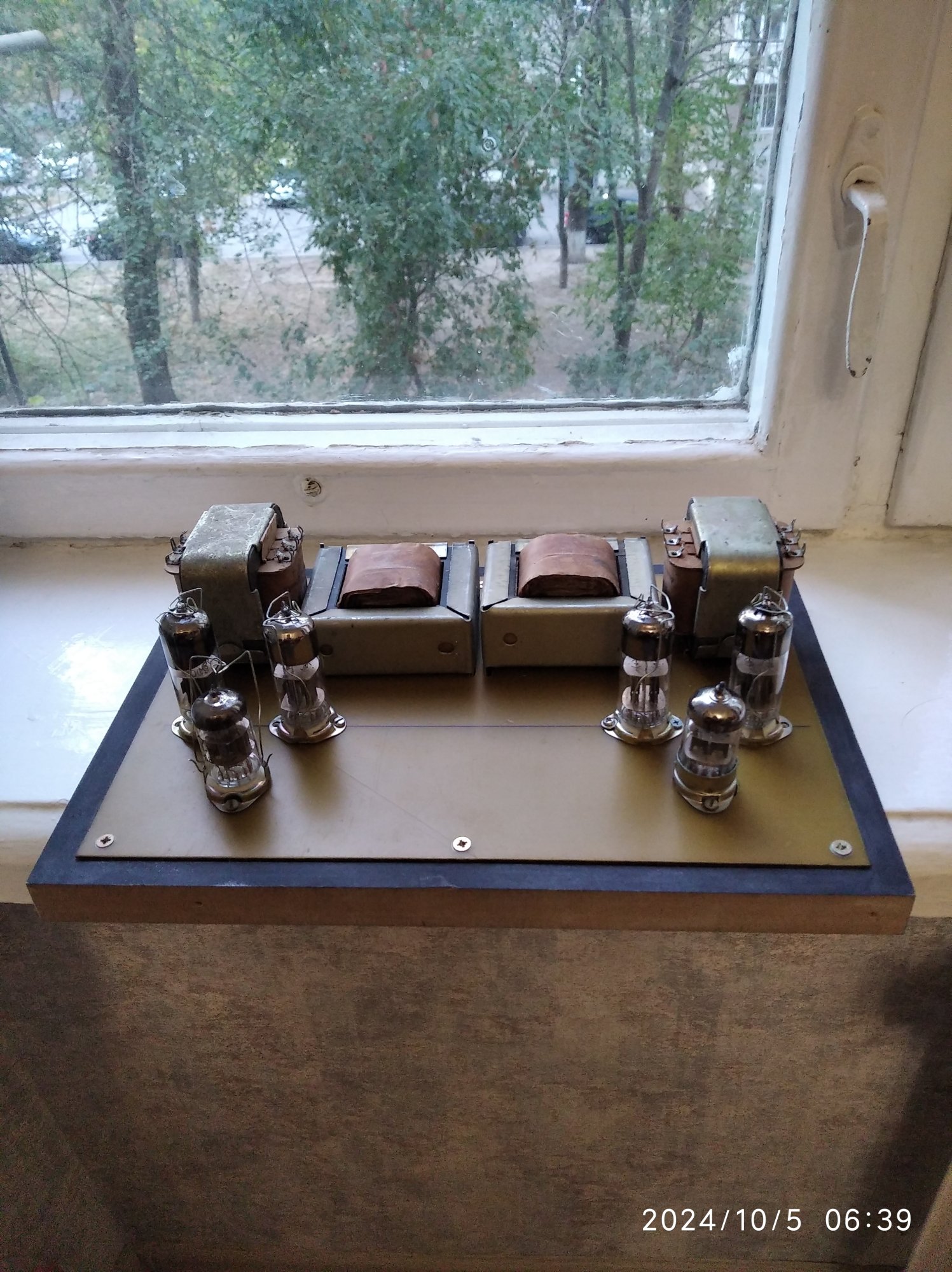

да. Можно из толстого МДФа вырезать рамку, на нее сверху все платы. Получится примерно так

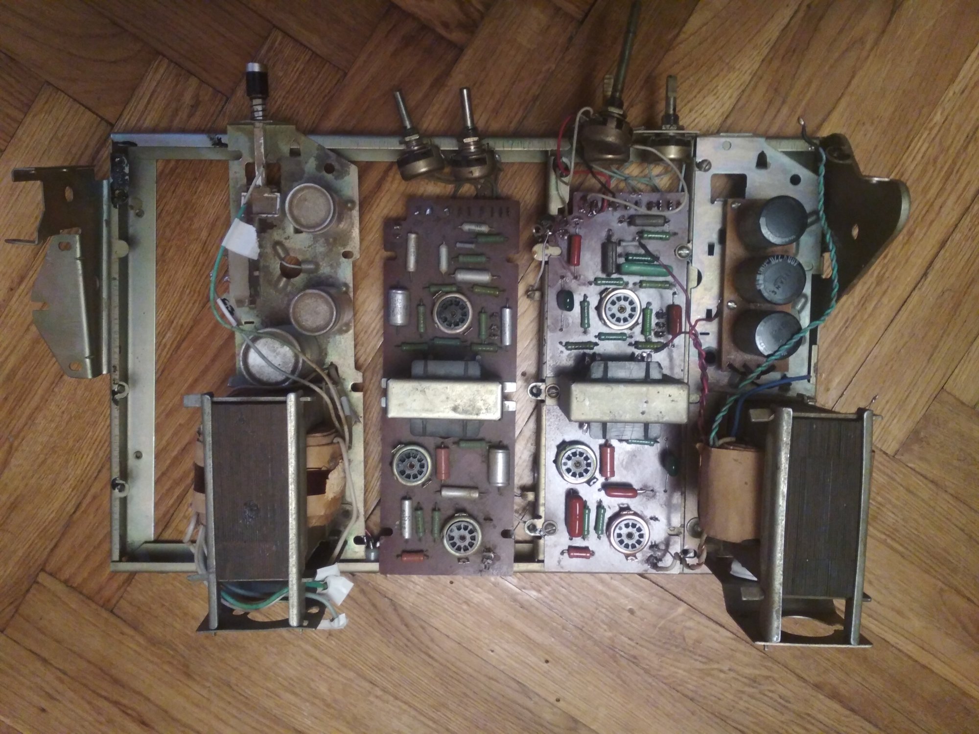

Решил родную раму разобрать, точнее две, они составные, местами на точечной сварке, приклепаны перемычки. Потом все выставить как нужно и снова прихватить сваркой. Получится родная рама, но уже для двух каналов, даже резьбы родные остаются, платы без дополнительной сверловки и подгонки устанавливаются на родные места.
проще новый дом построить ,чем старый перестраивать
Часто так и бывает, на самом деле. Но задумка была все оставить по максимуму как есть. Тем более опыта в лампостроении нет никакого. Руководствуюсь принципом не навредить.

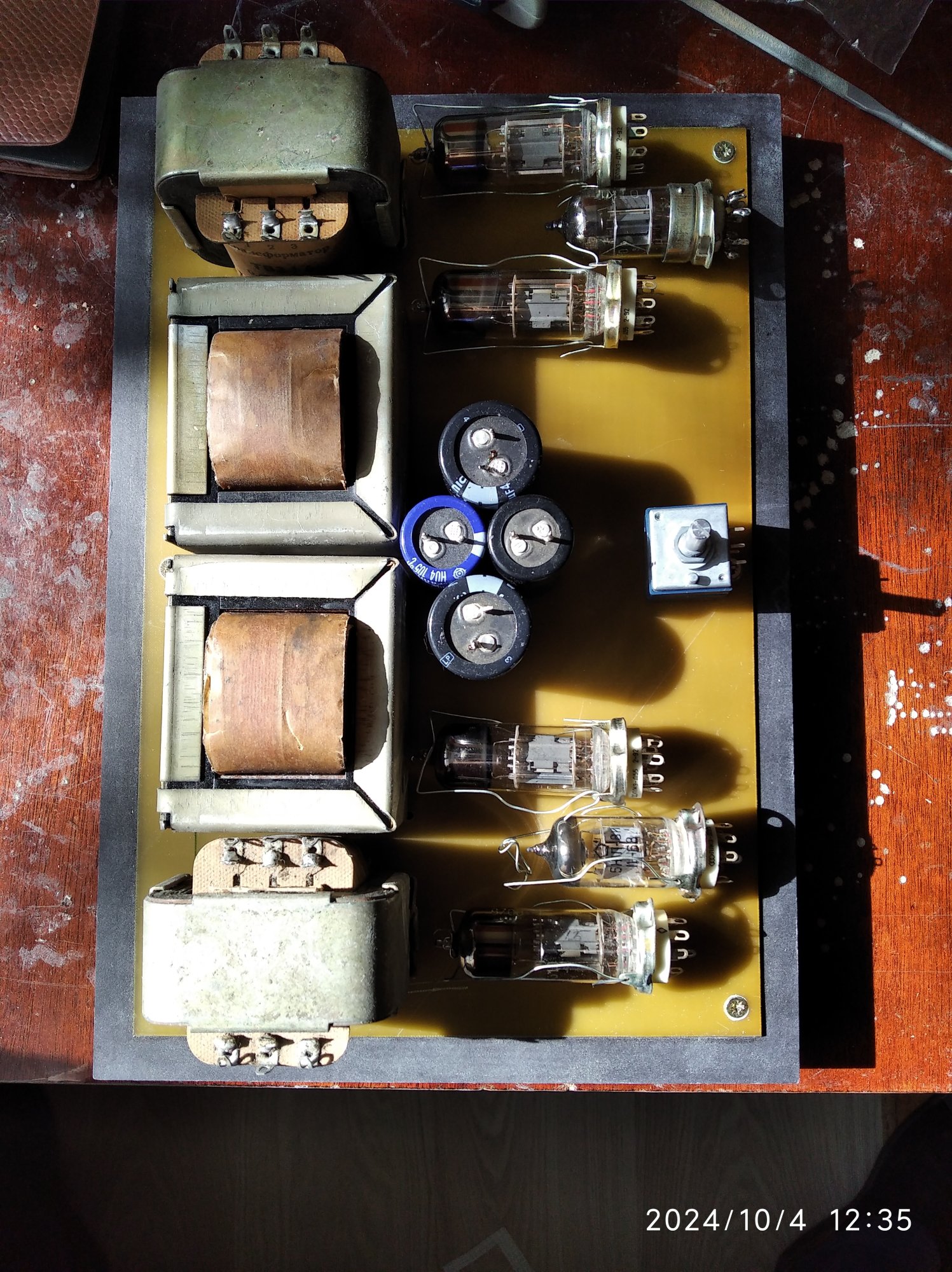

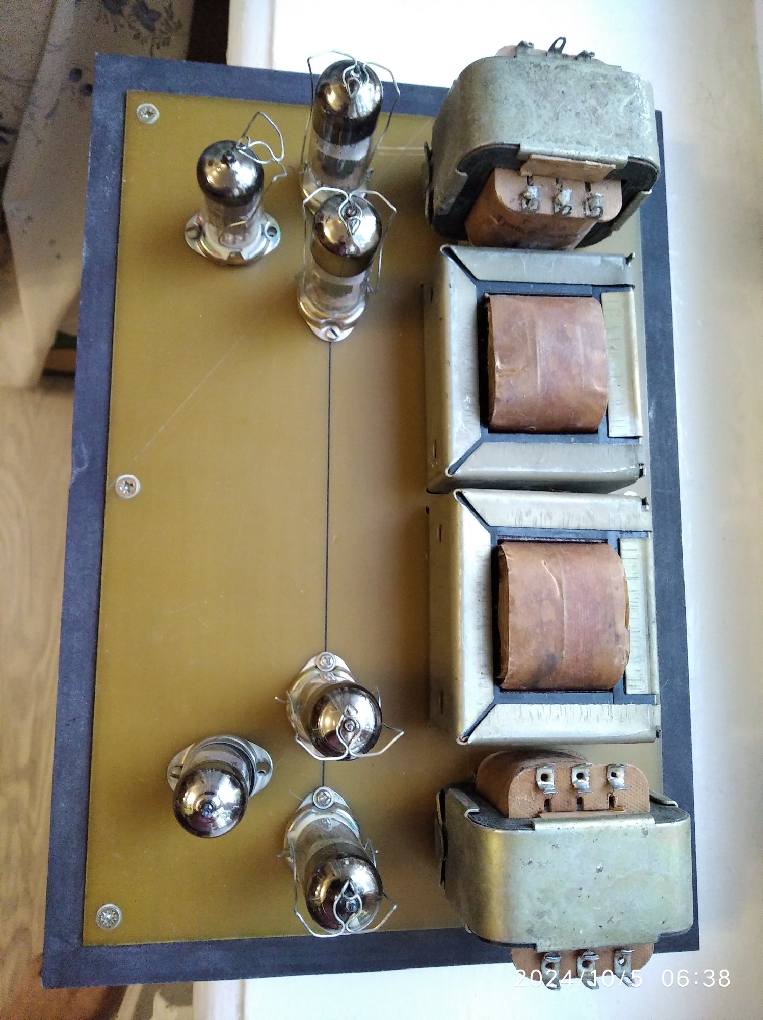

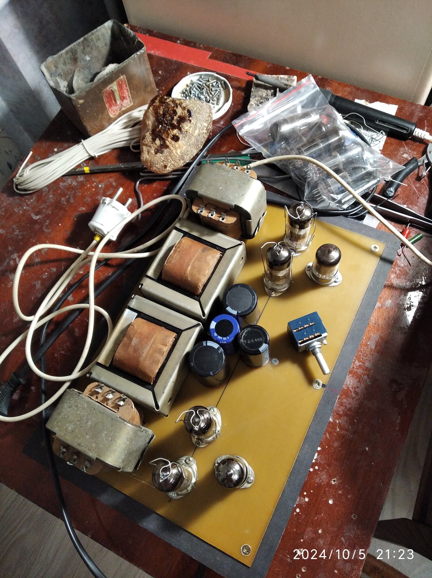

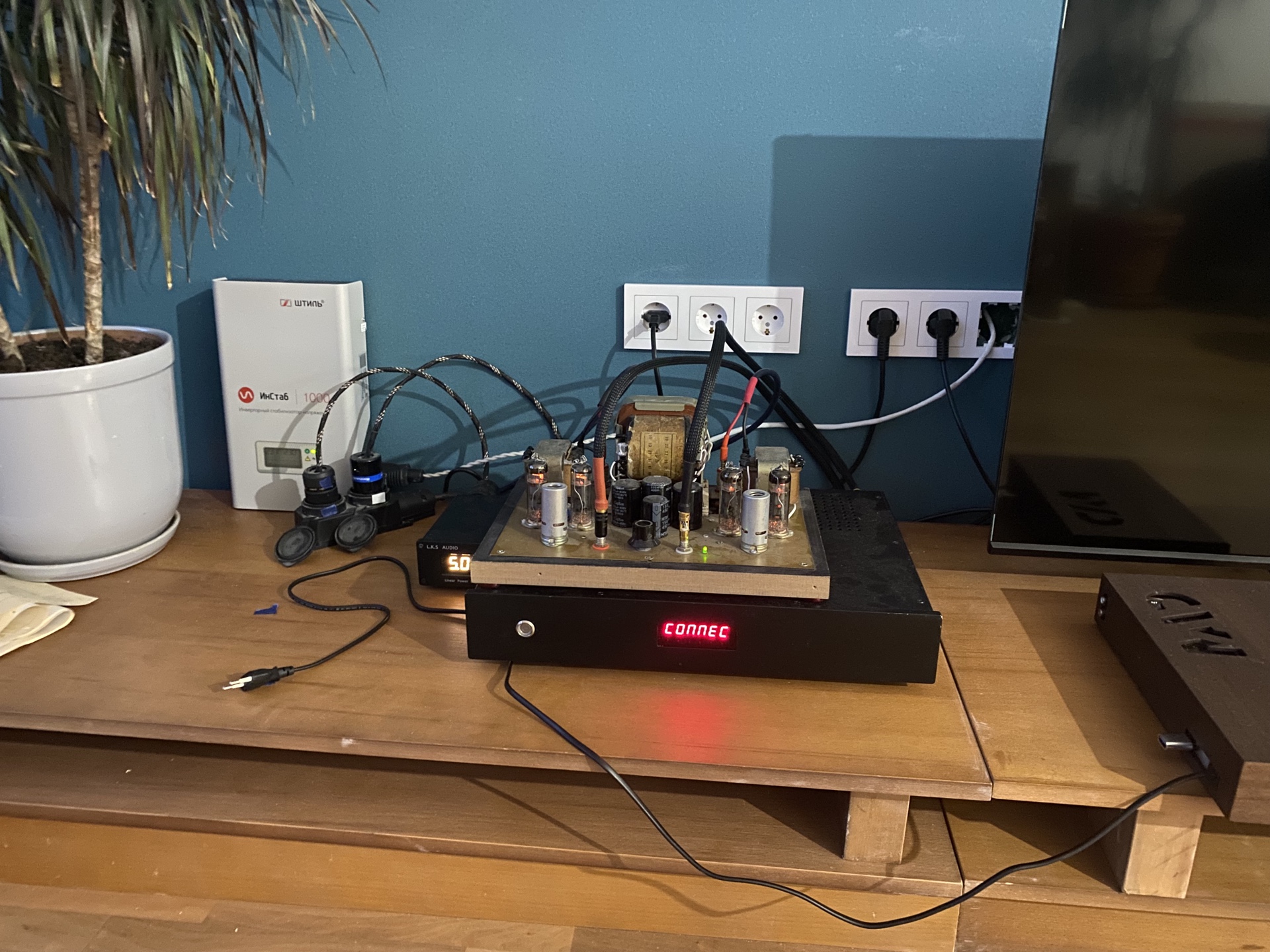

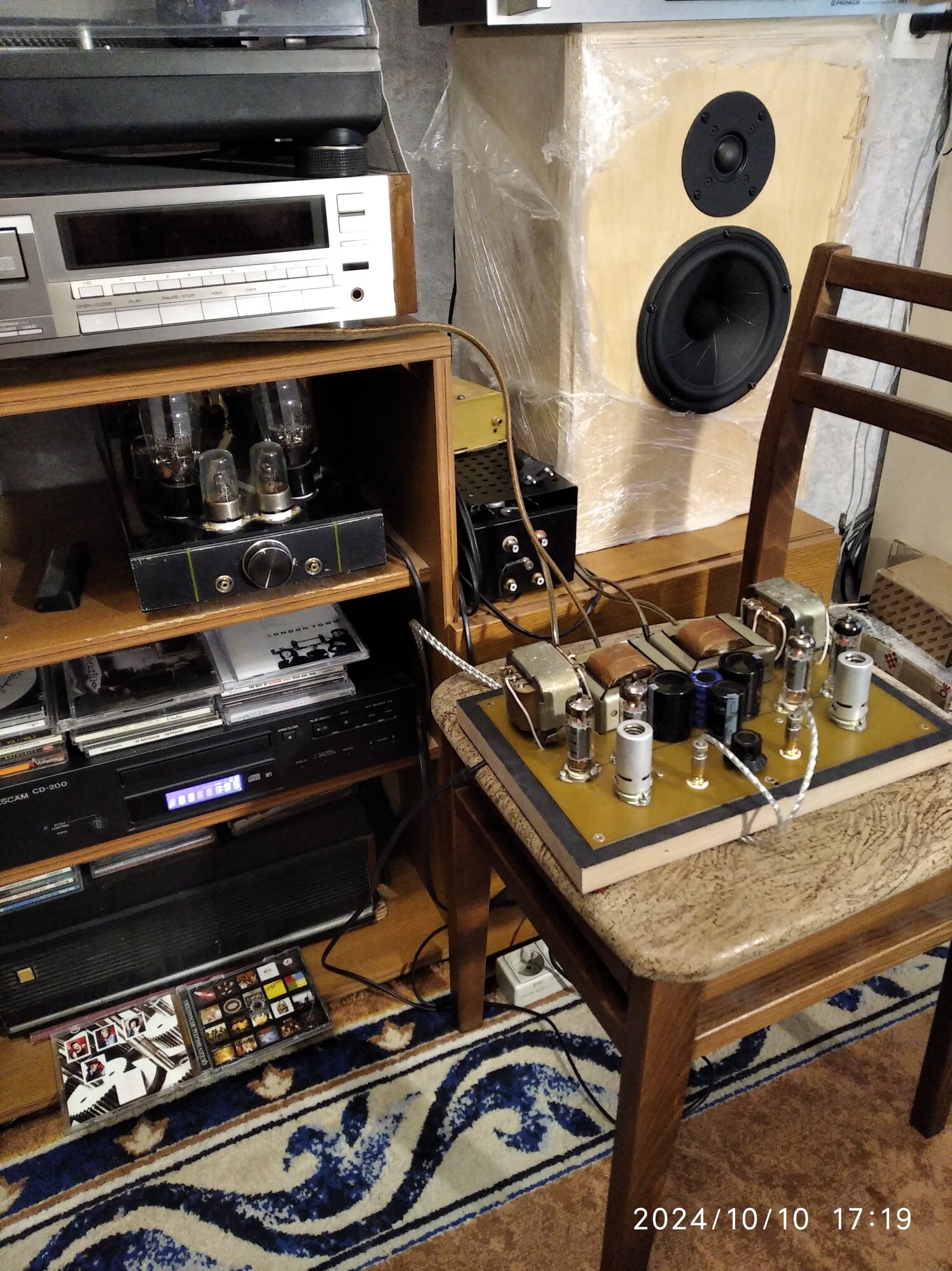

Красиво смотрится. Он у Вас без корпуса и работает? Тоже двухтакт на 6П14П?
Вижу один регулятор, это для удобства, чтоб не крутить постоянно громкость второго канала?
Что значит без корпуса? А что это тогда если не корпус?
Поделюсь своим мнением на этот счет. Я думаю это не принципиально сделайте как Вам удобно. Что касается регуляторов, лично я стараюсь обходится без них так как современные источники звука позволяют это. Бытует мнение что все эти регуляторы дурно влияют на звук. Но если в этом есть необходимость я делаю так. Регулятор громкости рядом с гнездом входа, провода как можно короче номинал переменного резистора 20...30 кОм, 50 кОм это край. Что бы это было на задней панели на регуляторы делают удлинитель. Выглядит это примерно так. Возможны варианты два регулятора и т.д.

Вот я и решил оставить родные печатные платы УНЧ Урала и родную железную раму, доверясь советским инженерам. Земля тоже в разных местах припаяна к раме, отдельный провод экрана из силового трансформатора. Родная схема работает отлично, лезть в неё нет никакого желания, только конденсаторы заменил на плёнку.
