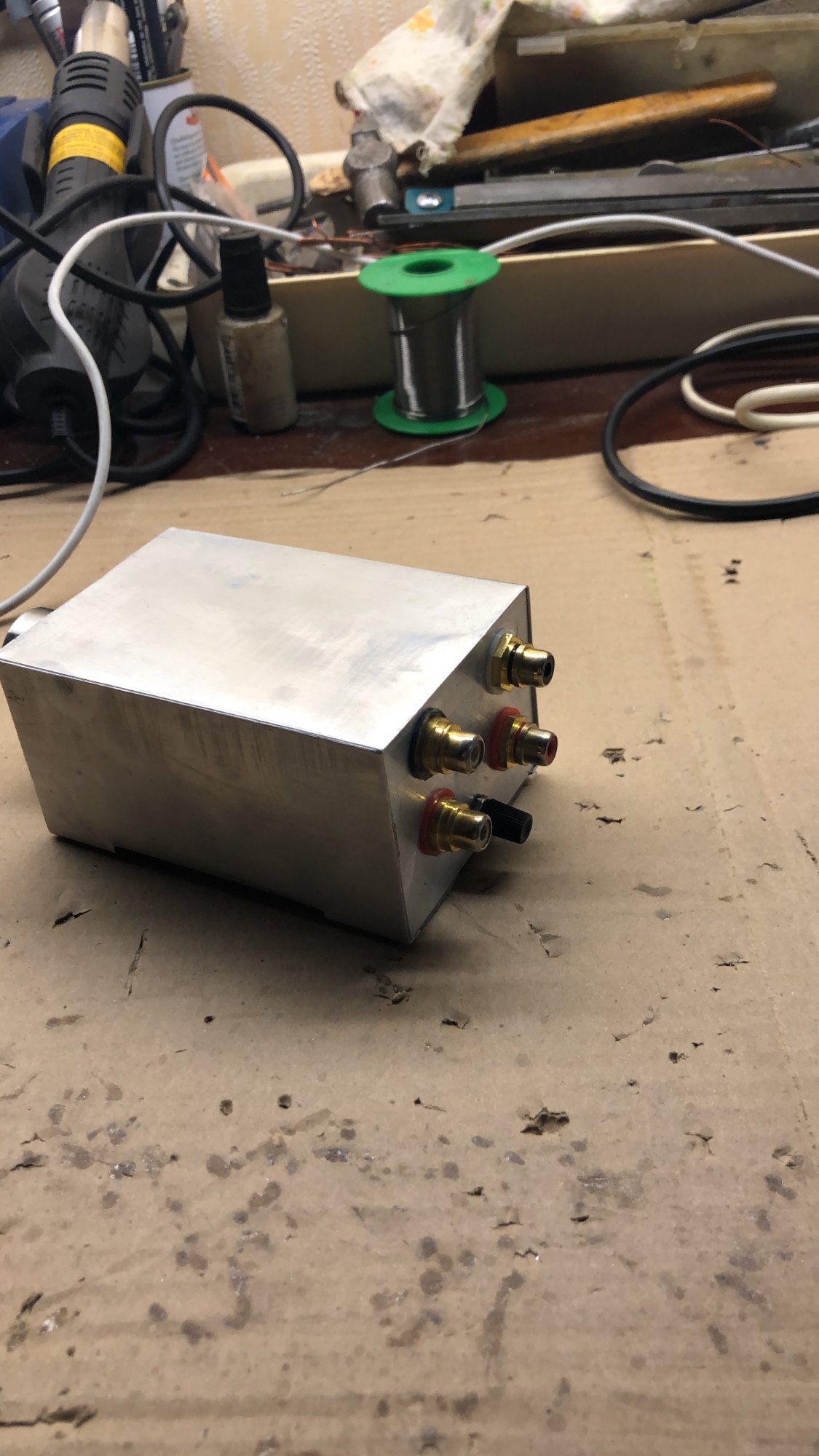

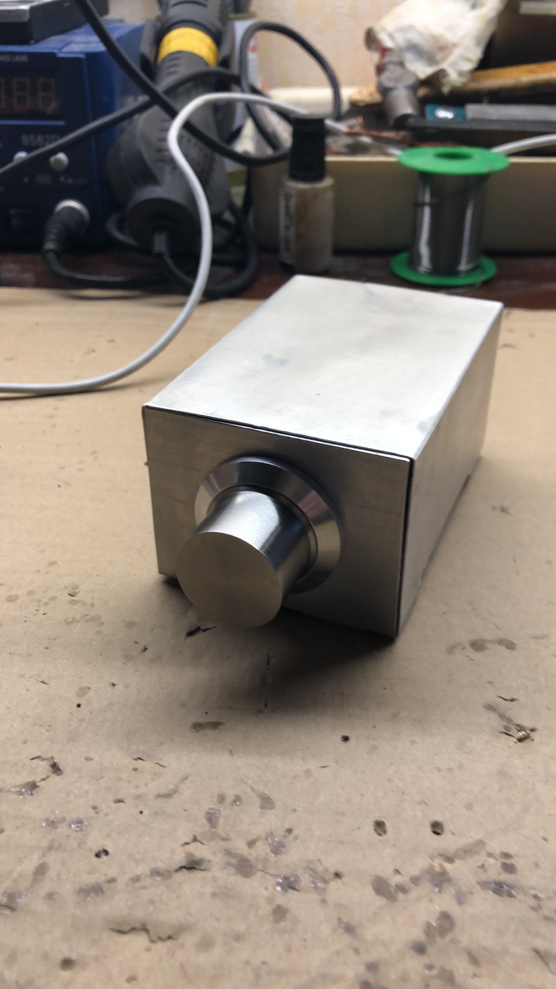

как можно реализовать смещение двух
Сдвоенный от на такую блискучую вертикальную планочку чуток ниже середины. Планочку для левши слева, для правши – справа.
Именно так, лист меди как раз есть. Полирнуть и под лак, чтоб не темнела.
Тут я имел в виду вариант, когда платы УНЧ расположены по разным сторонам шасси, чтоб не тянуть длинные провода к регулятору вдоль корпуса.
...чтоб не тянуть длинные провода к регулятору вдоль корпуса.
Поф*игу.
Очень просто. Гнёзда сзади, как положено. Обычно их изолируют от металлического шасси (на фото не вижу), а от них - на каждый канал витые два проводка в экране который заземляется только с одной стороны.
Но все эти выкрутасы нужны в основном при высокочувствительных входах - микрофон, винил-корректор.
А у вас скорее всего 0,5 В чутьё по входу и тогда это маловажно, если входное сопротивление не слишком велико, и внутри РГ не более 47 кОм.

В таком случае проблем никаких не должно быть. Остаётся только найти в продаже подходящую металлическую сетку для корпуса и ровно её согнуть по периметру.
Раскошельтесь на кетацкий дискретный (который на смд-резючках) типа ALPS RK27 килоом на 20-50. Его в отдельную коробочку из железия и RCA вх/вых. Будет универсально на все случаи. И даже с ТК, которую вырулите под свой ух.
Есть такие. Хорошие. И на малой громкости (наиболее востребованной) совпадение между каналами лучше любого Аль-пса.
А относительно коробочки, она не обязательна, важнее правильная разводка, а её никто не делает.
Я вот сделал "как положено" в усилителе который недавно собирал, по-удифильски, разорвал общий провод силовой и входной части, поставил низкоомный резистор и похвалил себя - какой я умный. На столе при измерениях всё было в ажуре, а с плеером и колонками - фон хоть тресни. Я и так, и сяк, без толку.
Пока не догадался... коротнуть удифильский низкоомный резистор в общем проводе (а сам общий провод подключал всяко).
Я тоже заметил что слева и подумал что мне удобнее справа, но промолчал.
У меня в маленькой жестяной баночке из под сыпучих продуктов (перец/сол)
Отладочный. Альпс японский из старых запасов.

Да я картинку для примера прикрепил, размещение будет справа.
Мало ли. Левша (мастер по блохгам может делать как удобно).

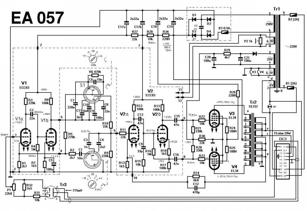

Ежели желаете из трех лампочек добыть настоящий звук, имеющий право зваться хаендом, то держите схемку , проверенную вживую и вызывающую откровенный культурный шок. Причем, как в виде оригинала от фирмы Зеннхайзер\Телефункен на EL95, так и от ее клона из Радио за 1958 год от Вадима Лабутина. https://archive.radio.ru/web/1958/11/048/
Оба варианта звукат сногсшибательно, после чего тему хаенда можно закрыть и наслаждаться музыкой. С мааааленьким условием. ребята! Колоночки заведите приличные. Сделанные не по понятиям, а по правилам искусства. Тогда срастется.
вот еще
    104.9 KB · Просмотры: 73
хорошая схема, заведомо рабочя) но! шобы загнать эту схему в режим - желательно квартет иметь и в каждый канал ставить 4 подстроечных резистора)))

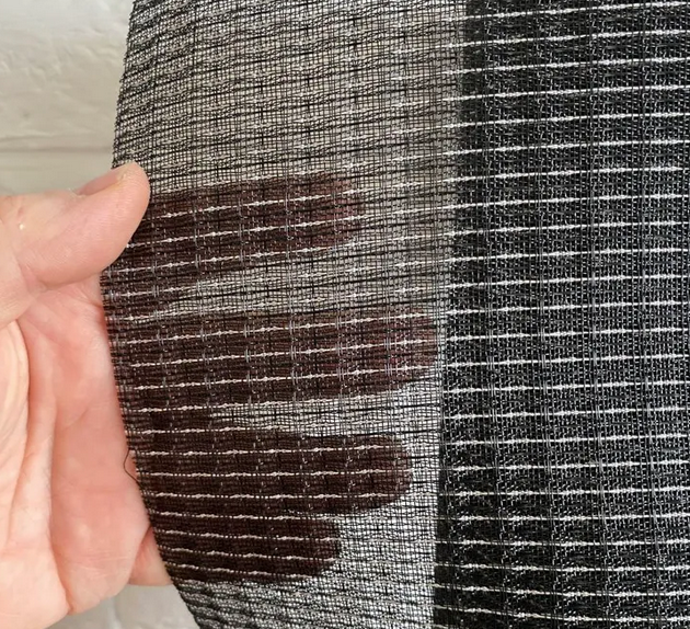

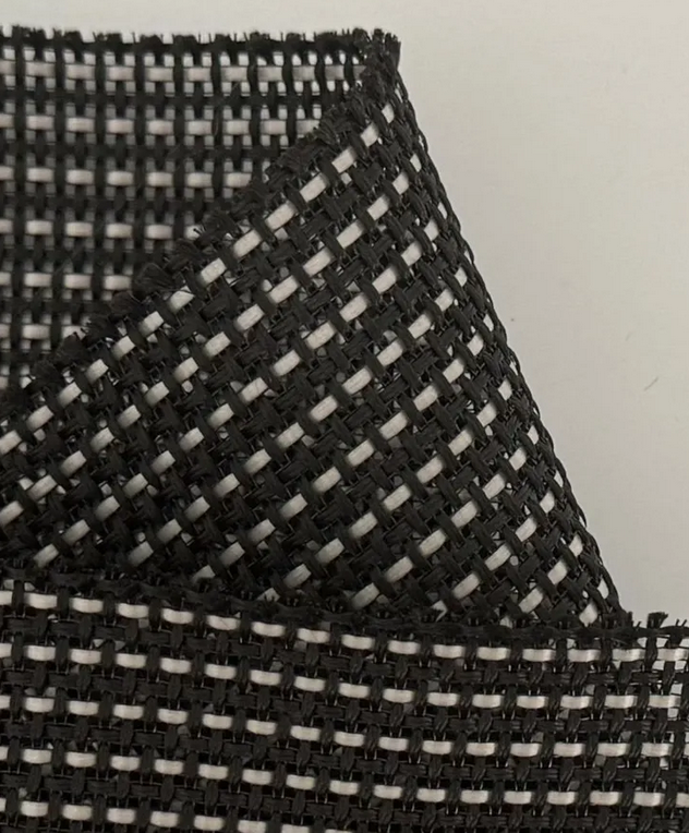

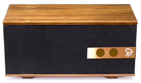

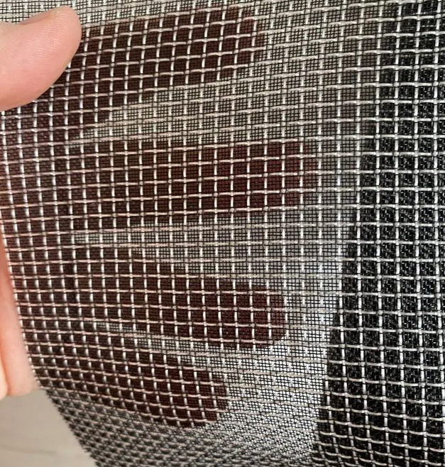

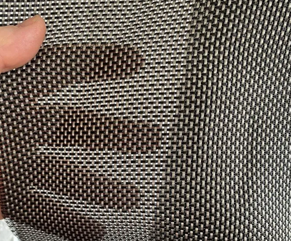

На всем известной площадке нашел кучу вариантов акустических тканей, на мой взгляд, отличный вариант для обтяжки корпуса усилителя. С металлической сеткой сложнее и не понятно как ее согнуть под прямыми углами.
Я тоже так думаю.
