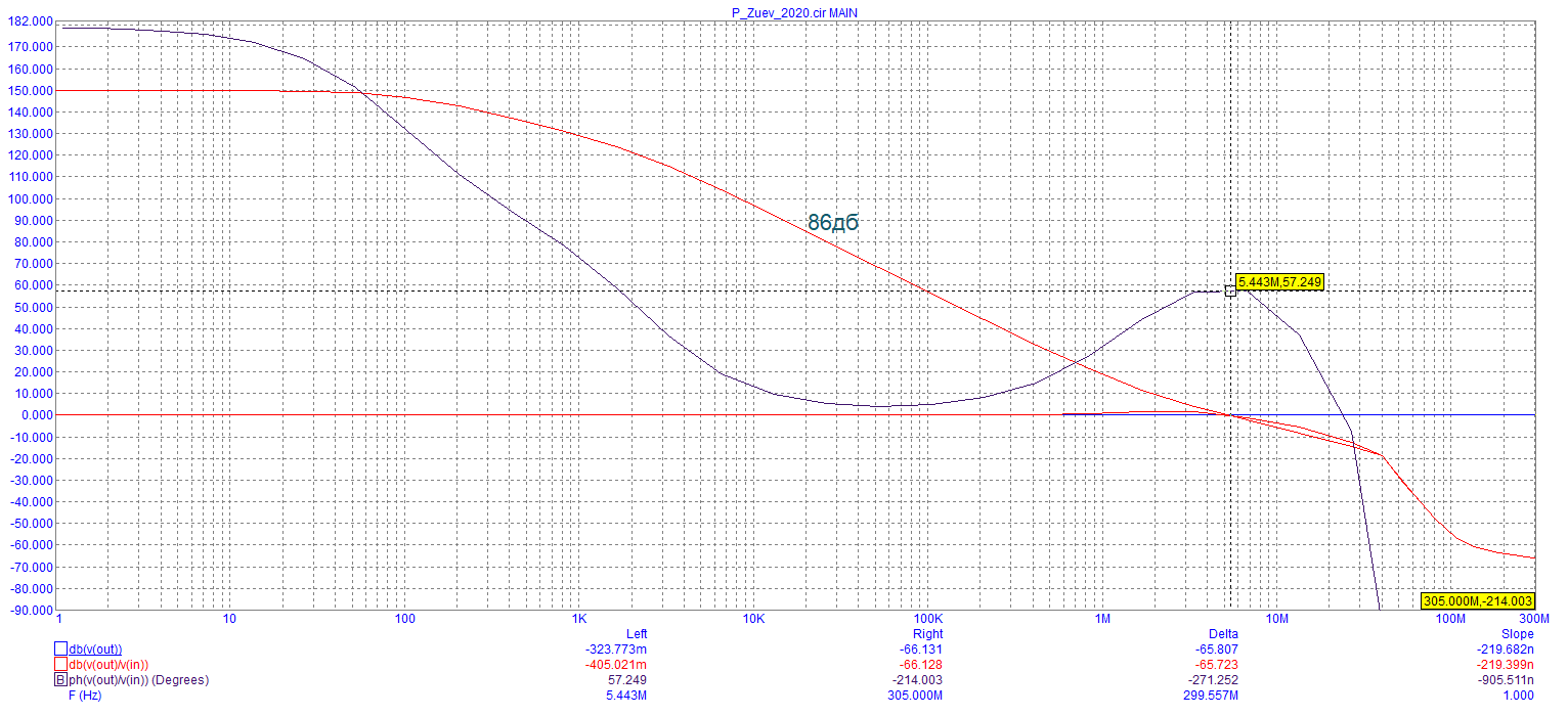

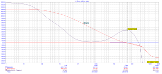

А корректировать вы её вручную будете. И выйдет 60дБ, потому что миллер тут миллер там, вот всё усиление в унитаз и смыли.
Пара МГц единичное в петле и коррекция миллером первого порядка. Выйдет ровно 40.

ограничил полосу операционника 20 кгц местной ООС с выхода опера на его вход, Получилось просто и устойчиво. Что по -вашему я делал не так?
Всё так. Об этом вам и говорили, коррекция на макете хорошо сделана быть не может. Из УД2 был получен УД1, в лучшем случае.
Дальнейшие действия строго по схеме - однополюсная миллеровская коррекция, в пределе 40дБ на 20 кГц.

А второй вопрос такой. В 1981 году, устроившись на завод, озадачились с шефом сочинить свою схемку на новейших тогда 544 уд2а . Его фирменные схемы не желали работать, генерили, я залез в статью про динамические искажения, понял кое-что и сделал как там советовали, но по-своему. Измерил полосу пропускания выходного каскада, потом ограничил полосу операционника 20 кгц местной ООС с выхода опера на его вход, а уже потом с помощью общей оос задавал усиление и корректировал ПХ. Получилось просто и устойчиво. И как бы задолго до появления унч с многопетлевой оос.
Несколько противоположное мнение по данной коррекции. В некоторых случаях сочетание данной коррекции с коррекцией на опережение параллельно резистору общей оос позволяет достичь максимально возможной скорости нарастания. Но все это в каждом случае по разному .

Вчера пробовал всяко поменять коррекцию между выводами 1-8, любое движение в сторону дает генерацию .Однозначно, 51 пик между 1-8 оптимально.
Это касается и варианта с биполярами на выходе.

51 пФ - это всё равно, что перемычка. Внешний конденсатор стоит последовательно с внутренним 15 пФ.

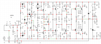

У меня же нет местной оос . А глюк остаеся. Он проявляется пр коротыше ,срабатывание защиты не спасает.
Хотел схемку глянуть, а она мелькнула и ага.
вот она. Она была проигнорирована ,я и удалил.Фото этого варианта и фото предыдущего,какое сохранилось.

А , не стремился к сложному.Все равно структуру ОЭ_ОБ_ОБ не переплюнуть .
Алексей1
20 Дек 2022
629
447
23
Q1, Q2 составной ОЭ _ Q3 ОБ (но не несущий никакого смысла ибо нагружен на мизерное сопротивление, и поэтому не усиливает ни ток ни напряжение и спокойно заменяется на резистор) _ Q4, Q6 cоставной ОЭ.
Итого ОЭ_ОБ_ОЭ.
Да ещё в опере ОЭ_ОЭ.
Итого ОЭ_ОБ_ОЭ.
Ага . все так в линейном режиме , но когда входит в клип ,то и каскады сдвига уровня оказывается на месте.Оказывается ,что все транзистры уна работают в линейном режиме и лишь каскад с ОБ при клипе при значительном входном напряжении сигнала рассеивает значительную для себя мощность. А так да лишние каскады . Первый ЭП перевод выходного каскада оу в режим А , Второй ЭП согласующий каскад между ОЭ. ОБ разгружает по мощности каскад с ОЭ . Что позволяет использовать менее высоковольтные и более дешевые транзисторы,что выходит по деньгам значительно дешевле и доступнее. Единственно первый транзистор лучше было взять иной проводимости ,тогда перекоса выхода оу не было бы. Но эти платы уже сделаны ,а умная мысля пришла опосля. Так что приходится делать. Хотя ничто не мешает на платах выбросить ненужные детали.
