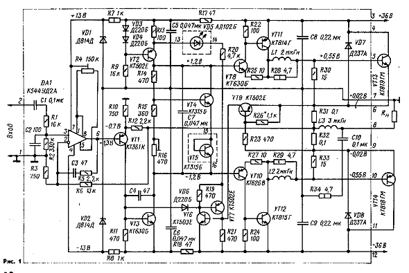

Собственно, сабж:
Схема представляется жутковатой, мягко говоря. Куча каскадов по пути сигнала, куча рассыпухи, приправленная операционником, глубокая результирующая ОООС, пикушки-дроссельки коррекции, фильтры, режущие полосу на входе, выходе, и прочие ужасы аудиогородка.
Но может кто и сподобится поднять его с колен чуть повыше.

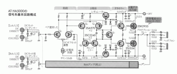

это если два каскада выходников выкинуть то получится офигенный ушник ?
Два каскада выкинуть, а оставшийся собрать на дарлингтонах, то может что и выйдет. Хотя судя по графикам нелинейны искривляния довольно высоки. И нафига тогда козе баян? Я тебе схему "ушника" уже присылал. И что?

Вы не страдайте и не рвите сердце по поводу жутковатой с точки зрения слуха схемы. Оно так лишь на половину. А вся правда в том, что эта схема выстроена аккурат под наше советское г..но того времени и при дотошном повторении без выпячивания своего эго и желания выпендриться , схема работает в воротах рамок , как заявлено автором. Оттого так много полегло всяких консрухторов , желающих выдать миру улучшенную версию Зуевика. Да только кроме обосрамше, другого результата не видать.
5,514
2,736
128
Да кто страдает? Как-то не рву себе насос в поисках подходящей схемы усилителя.
Конструкторы-выпендраторы не полегли, они потренировались.
Один повторяющий даже из схемы "ВВ", которая никак не хотела работать, из-за хронического возбуда, выкинул первый каскад из выходной тройки, и пошло дело.
