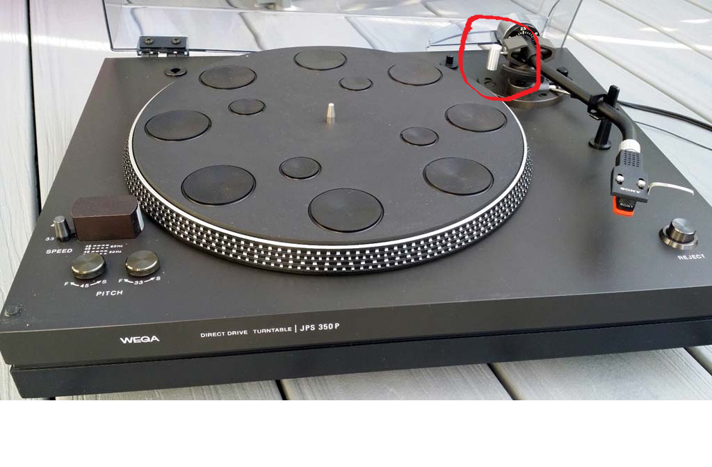

Допилил вертушку, поставил новую голову, стал настраивать, высота тонарма не регулируется, а для каждой головы свой шелл, подложил березовый клинышек, как раз впору, наверное это неаудиофильно?
И второй вопрос, а что вот за цилиндрик, весит 3,2 грамма, алюминевый, на палочке, вставляется рядом с горизонтальной осью тонарма с усилием и может вращаться вокруг оси. Чет такого нигде не описано.
В паспорте тоже ничего нет, даже не обозначен.
17 Июл 2022
2,378
473
"Цилиндрик на палочках" - наверняка компенсатор скатывающей силы.
Russ
3 Фев 2023
1,152
455
31
Pskov
Скатывающая сила справа регулируется, ручка с цифирьками под №3 на картинке, снизу пружинка.
17 Июл 2022
2,378
473
Хммм....
Тогда требуется более подробная фотография.
Единственное, что могу предположить, - что это демпфер раскачки тонарма при проигрывании пластинок с эксцентриситетом.
radioman
16 Июн 2023
192
69
7
Тернопіль
Ігор
... а что вот за цилиндрик, весит 3,2 грамма, алюминевый, на палочке, вставляется рядом с горизонтальной осью тонарма с усилием и может вращаться вокруг оси. Чет такого нигде не описано....
Балансування тонарма.
PS. А "блін" Ви дарма "задемпферували" - збільшили масу, отримали невідповідність приводу і маси "бліна".
Регулировка высоты тонарма должна быть у опоры тонарма, конечно можно и как Вы делаете берёзовыми клинышками. Самый большой недостаток у этого проигрывателя - отсутствие виброразвязки стола. Можно попробовать сделать виброразвязку с помощью пружинных ножек (3 штуки). Но рокот от двигателя и механизма возврата тонарма всё равно будет передаваться в головку.
Russ
3 Фев 2023
1,152
455
31
Pskov
Какой рокот, прямой привод и проклеено все шумкой на гудроне, если постучать по проигрывателю, в колонки совсем не передается. На Веге написали, что это грузик статической балансировки, есть в дорогущих аппаратах и видяху прислали как регулируется.
Какой-нибудь калибр для настройки какого-нибудь механизма? Втыкается рядом, чтобы не потерялся.
Хотелось бы ознакомиться.
Заранее - спасибо!
PS
Сам нашёл.
PPS
В тонарме ЭПУ "Корвет ЭП-003/038" тоже имеется такой грузик.
