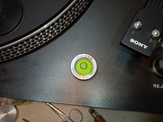

Этот "самопальный" стоял в шкафу с особоточными весами, на самих весах уровень - грузик с конусом на ниточке, второй конус снизу, что в вертушке не совсем удобно.

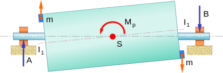

Ну, если даже такое трудно представить, особенно если картинка прилагается, то я не знаю, как объяснить. Вы принцип динамической балансировки вообще представляете?
Дай определение, что есть динамическая балансировка. Все непонятности сразу закончатся.
Поинт был в том, что нормальный процесс изготовления никогда не даст существенного разброса размеров и геометрии

"У випадку динамічної незрівноваженості виникає момент від сил інерції Mp, при цьому центр мас деталі S може знаходитись на осі обертання. Незрівноважений момент від сил інерції Mp викликає в опорах додаткові реакції A і B. Із зменшенням довжини ротора (відстані між опорами) величина цього моменту зменшується. Тому для відносно тонких обертових деталей, довжина яких не перевищує 2…3 діаметрів (махові колеса, шківи, зубчасті колеса тощо) застосовують лише статичне балансування."
Далі будемо говорити про динамічне балансування ?

Это про сложные сборки, где по умолчанию центр масс гуляет непредсказуемо.
А тут тупой циллиндрик, проточеный с одной установки, и мелкий, и обороты ниже нижнего.
Науля его балансировать то?
Ну в сборе с диском я бы еще понял.
Да и то, проточить в центрах, и вся любовь.

Меня этот небаланс волновал в двух случаях из жизни , с чем столкнулся и запомнил.
Один - когда переточенный маховик в магнитофоне заставил биться в трясучке сам магнитофон . А второй- когда диск вертушки Торенс, отлитый из силумина , без намека на привычную балансировку высверливанием изнутри , раскрученный до высоких оборотов, не вызвал видимых телепаний плиты вертушки .
Думал, что страшного может вызвать неотбалансированный медленно крутящийся диск вертушки, типа такого. чтобы динамики ходуном.....И не придумал.

Детонацію - статично незбалансований "блін" буде обертатись не рівномірно.
Эксцентриситет - связан напрямую с детонацией. А дебаланс каким образом ?
Налепить шмат пластилина изнутри на диск вертушки - что изменится в звуке?
Динамики ходуном не заходят, а срок службы бронзовой втулки сократится. И увеличится трение в этой втулке.

Успокойтесь, отбалансировал диск.

Уж очень "самопальный" вид у этого уровня. "Корвет"овский выглядит гораздо солиднее.
Ну солиднее такого трудно придумать :cool:
