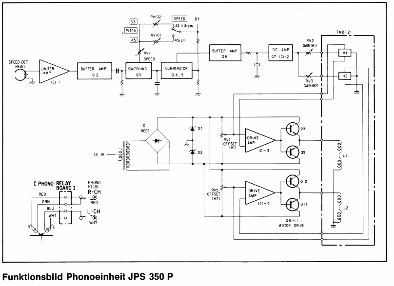

В Радио были статьи Ю.Щербака про привод вертушки с ФАПЧем. Диск с 180 отверстиями, оптический датчик и сетевая частота в роли опорной. Классно придумано.
С тоской смотрел тогда на свою Вегу-106 в мечтах о такой системе.
Схематично так

В Веге почти то же самое. Разница в том, что в первом случае имеем фазовый детектор и усилитель ошибки подгоняет напряжение на выходе фазового детектора к нулю. Во втором случае - частотный детектор по типу "преобразователь частота-напряжение", а усилитель ошибки подгоняет напряжение на выходе детектора к опорному напряжению. При этом, стробоскоп синхронизируется от той же сети. Смысл практически один и тот же, разная реализация. И в первом случае не нужен стробоскоп.

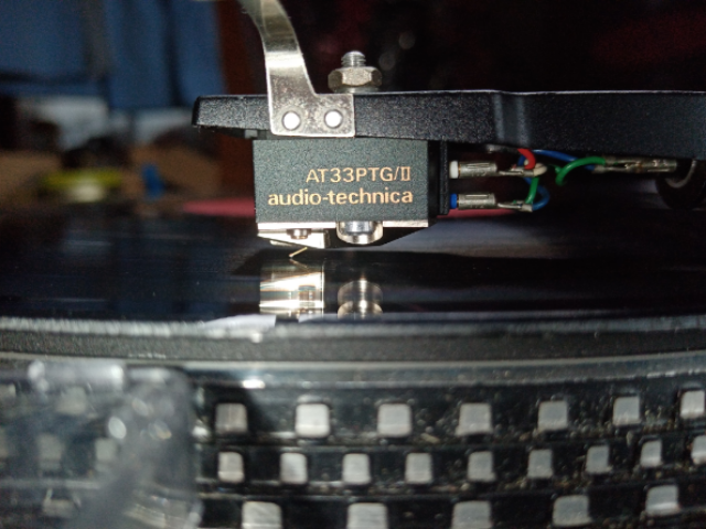

Поставил вертушку набок, отбалансировал пластилином, теперь диск никуда не крутится. Думаю, теперь не будет скакать по столу, подшипники не разобьет, соседи не будут жаловаться на грохот и можно будет включать 45 скорость.
Теперь другой гемор - нужно правильно голову выставить, напечатал кучу шаблонов: Lufgen A, B, Stevenson A и прочие. Универсальный распечатался криво, диск яйцом, специально, чтобы покупали по 11000р. Мож кто знает как в принтере при печати из .пдф сделать поправку размера печати по одной оси, есть только общий масштаб.
Базу намерил 200 мм, тонарм 216,5 мм.

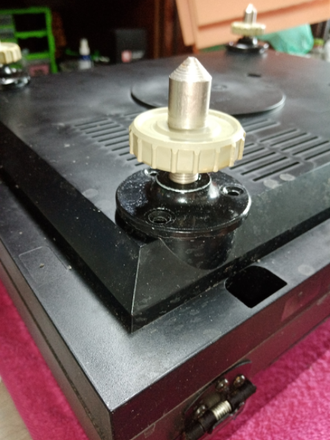

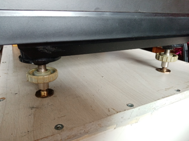

Подарили ножки от могучих весов, приклеил, в качестве пятаков пошли крышки клапанов из латуни.

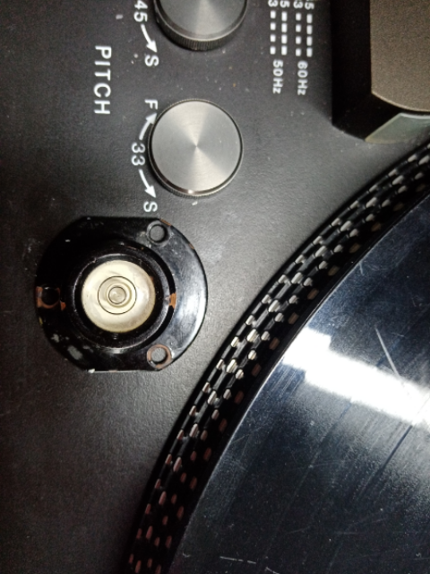

Новая голова и уровень тоже от весов, дико чувствительный.

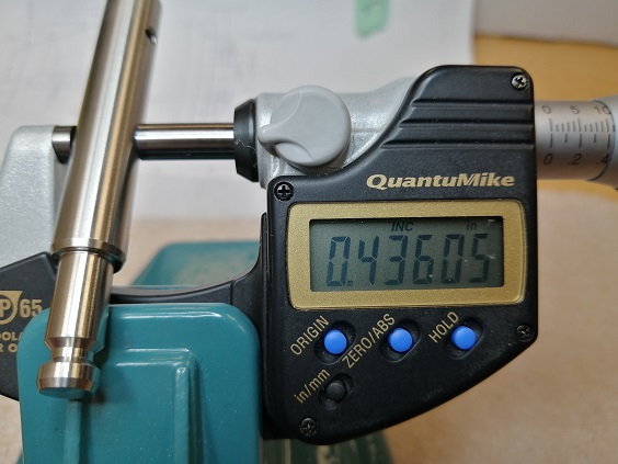

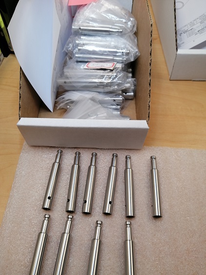

Подолжая.
Вот, гляди, типовой вал, изготовленый не особо и точно.
По длине и по диаметру показания микрометра меняются на 1 единицу последнего разряда.
Прикинь разницу в моменте инерции.
Фиг да нифига.
Так это и не от ЭПУ вал.
Это типовая цилиндрическая деталь после токарной обработки.
Их никто специально не вылизывает до совершенства.
Пачками идут из цеха. И все измерения аналогичные.

А этот уровень (даже не от теодолита) ещё и поверять необходимо.
Незачем его поверять, выставить стол ровно по образцовому уровню в обеих координатах, да настроить уровень, чтобы пузырек по центру был. Потом, после переноса в другое место кручением ножек гнать пузырек к центру.
Уж очень "самопальный" вид у этого уровня. "Корвет"овский выглядит гораздо солиднее.
