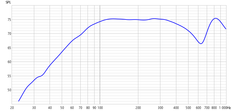

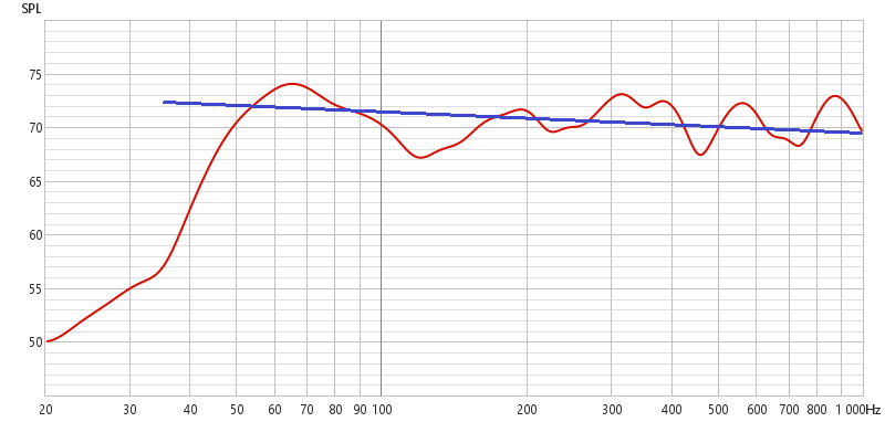

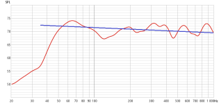

Заморочился со сложным онлайн-проектом. Комната - сложная, АС - не проще. После длительных головомоек с 3-х метров, с ЗЯ, в Точке Прослушивания (ТП), в программе REW (ARTA не имеет сглаживания психоакустик) получена весьма благостная картинка при психоакустическом сглаживании (синяя прямая - средний уровень с учётом влияния реверберации с трёх метров в среднестатистической Комнате Для Прослушивания (КДП), её наклон 2дБ/декаду):

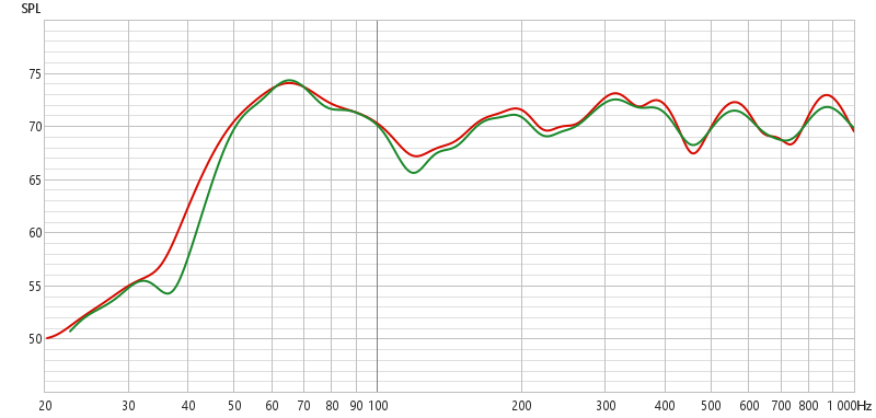

Казалось бы, "чего тебе ещё надобно, собака?" (С) Имеешь полосу снизу 43 Гц по уровню -6дБ при незначительной неравномерности выше по частоте - сопи в две дырки! Но ж, блин, знаю, что с 10 см полоса - намного Уже, а остальное добавляет КДП:
Нехило так добавляет...
И тут меня дёрнуло переключить сглаживание, по какому поводу я и пишу.

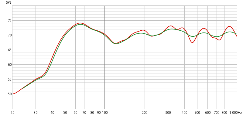

Вот сравнение той же АЧХ при сглаживании психоакустик и при сглаживании 1/2 октавы (зелёная кривая):
Ниже 150 Гц сглаживание идёт в соответствии именно с 1/2- октавными полосами.

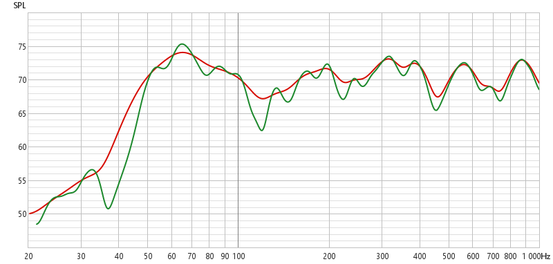

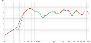

То же самое, при 1/3 октавы:
Выше 300 Гц психоакустик имеет меньшее сглаживание.
То же самое, при 1/6 октавы:
Тут очень хорошо видно, что делает сглаживание психоакустик. Поскольку провалы регистрируются слухом намного слабее пиков, то психоакустик не просто усредняет неровности АЧХ, а именно даёт представление о том, как человек "это" слышит.
Итак, на НЧ психоакустик работает как 1/2 окт., от 150 до 300 Гц - как 1/3 окт., выше 300 Гц, кроме самых ВЧ, - как примерно 1/4 окт. Одновременно скрадывает провалы, как бы ступая по вершинам пиков. Типа прекрасно!

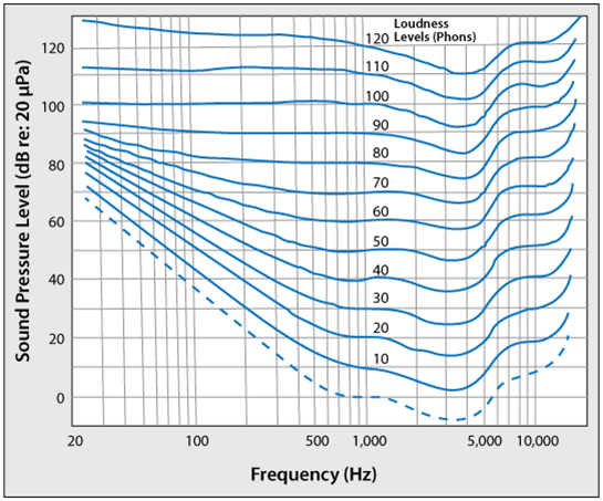

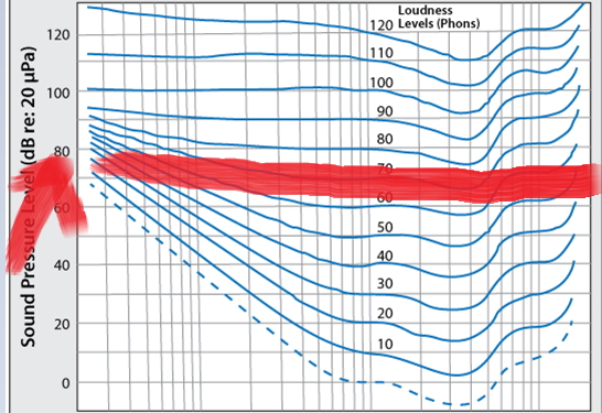

Смотрим кривые равной громкости на НЧ:
84дБ на частоте 43 Гц слышно так же, как 70дБ на частоте 1 кГц (типа, что-то слышно). Маскировку предшествующим большИм уровнем с частотой 65 Гц игнорируем (считаем, что гитарист не спешит, и слух отдохнул).
Не самом деле всё не так, как в жизни (С), и уровень основного тона 43 Гц воспроизводится с уровнем не -6дБ, а с уровнем -13дБ, или 77дБ. Смотрим на кривые равной громкости, и находим, что на самом деле 43 Гц имеют ту же громкость, что и 1 кГц с уровнем... 50дБ! Или на 40дБ тише средних частот. Основной тон 100% не слышен.
Мой вывод: использовать сглаживание психоакустик на НЧ - нельзя.
Не сглаживайте!

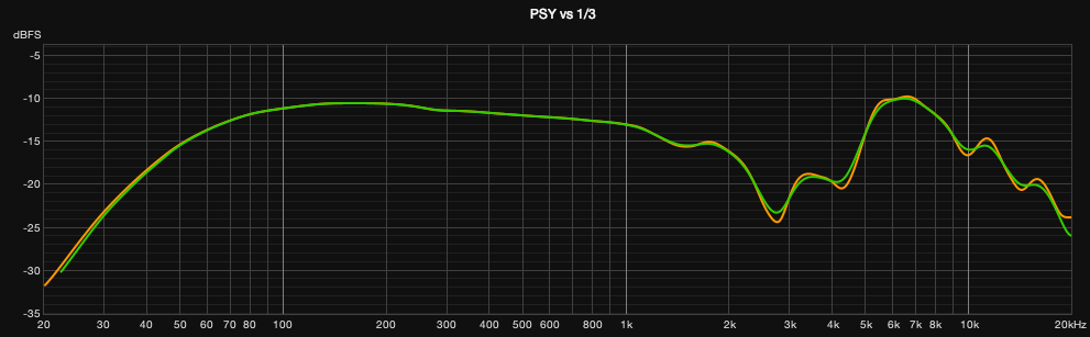

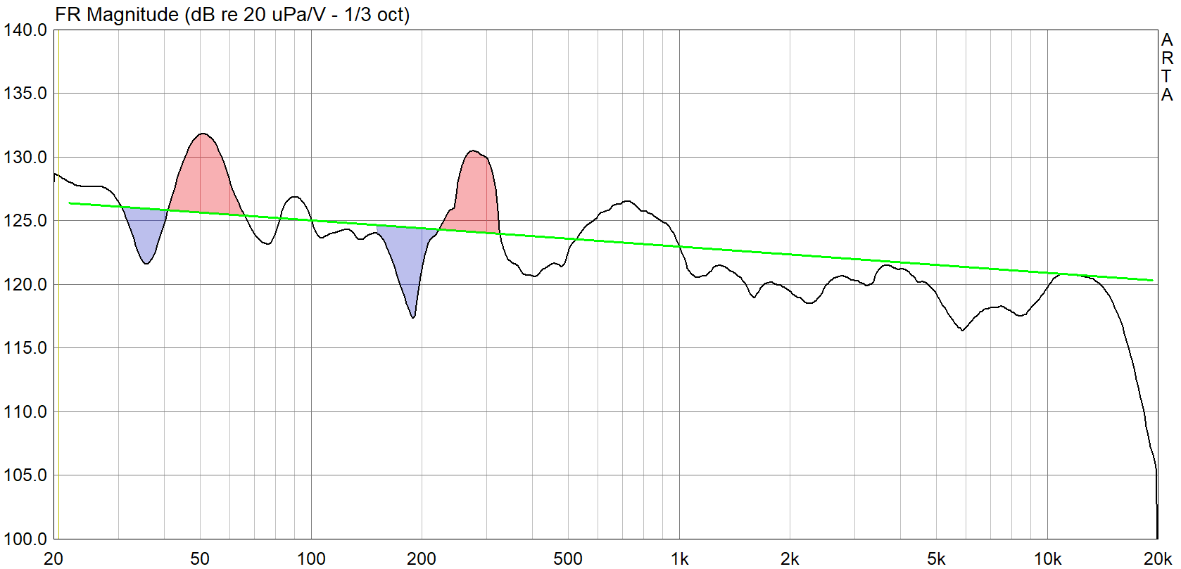

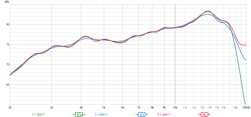

По поводу отсутствия психоакустического сглаживания в Арте возникли некоторые сомнения. Вот та же АЧХ при сглаживании 1/6 и 1/3 октавы в Арте.
Одному мне кажется, что отклонения в плюс и в минус обрабатываются по-разному? Да, разница не такая заметная, как в REW-е при сглаживании психоакустик. Может и показалось.
Ти правий. На ВЧ таки 1/6, просто систематична помилка на самій межі діапазону вимірювання, при згладжуванні таке часто. smile_21Мені здалося.
