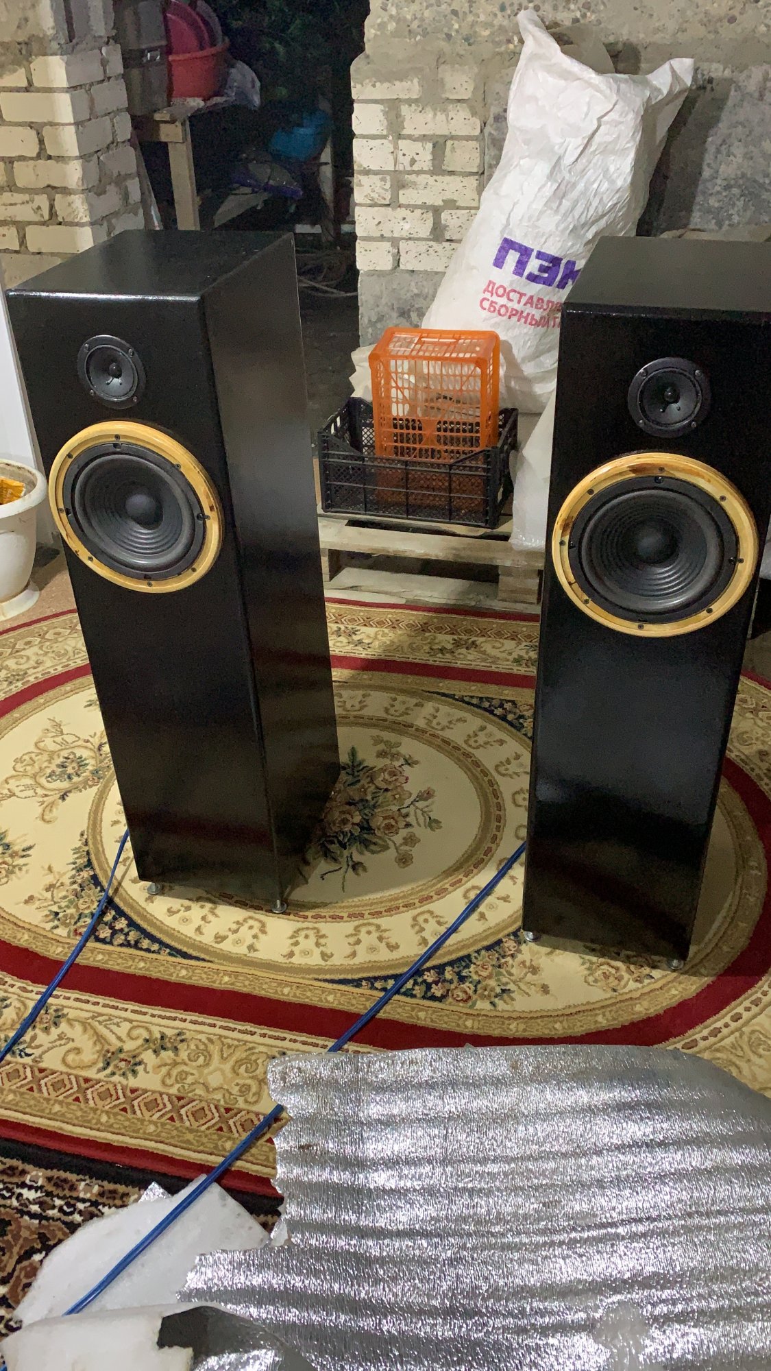

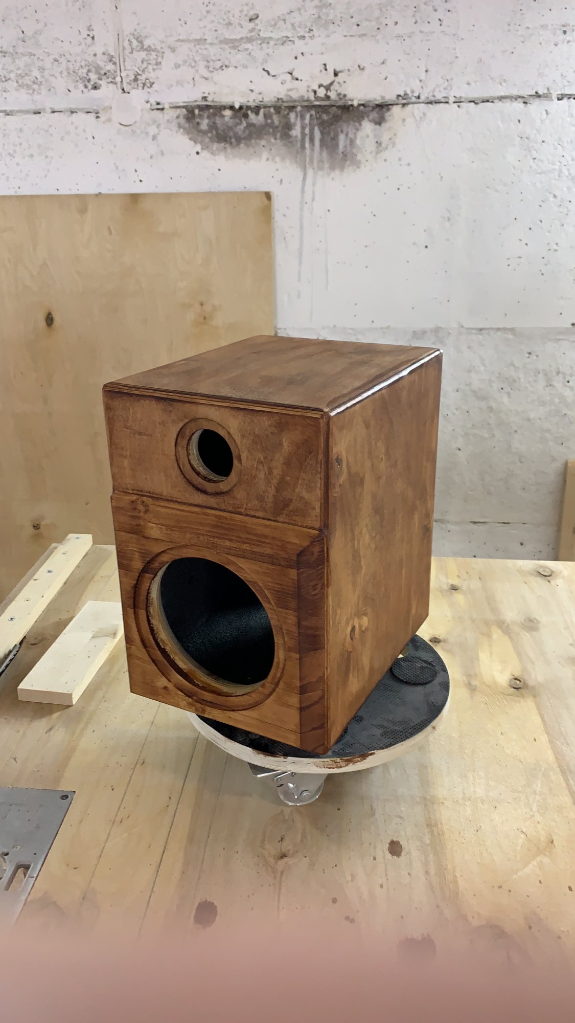

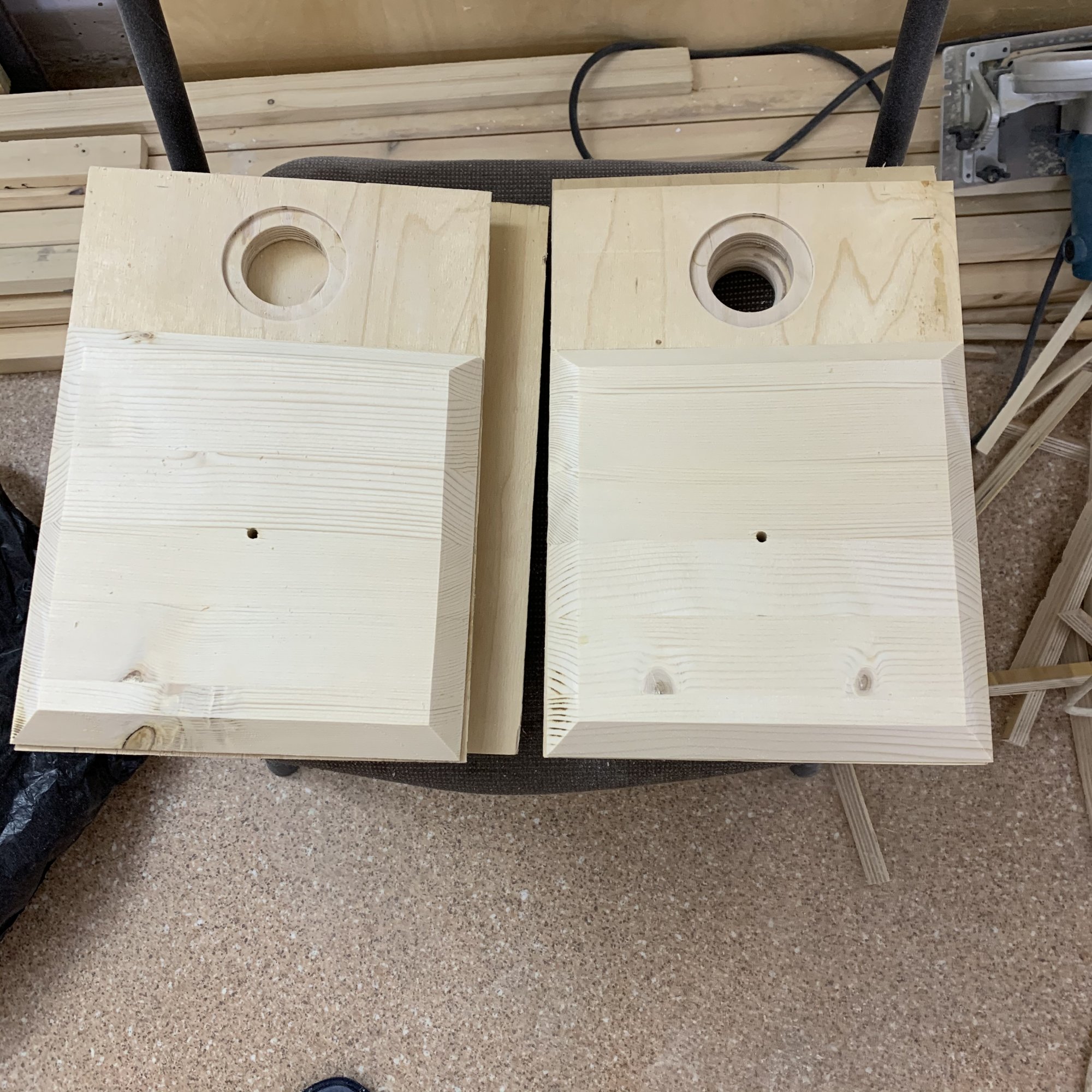

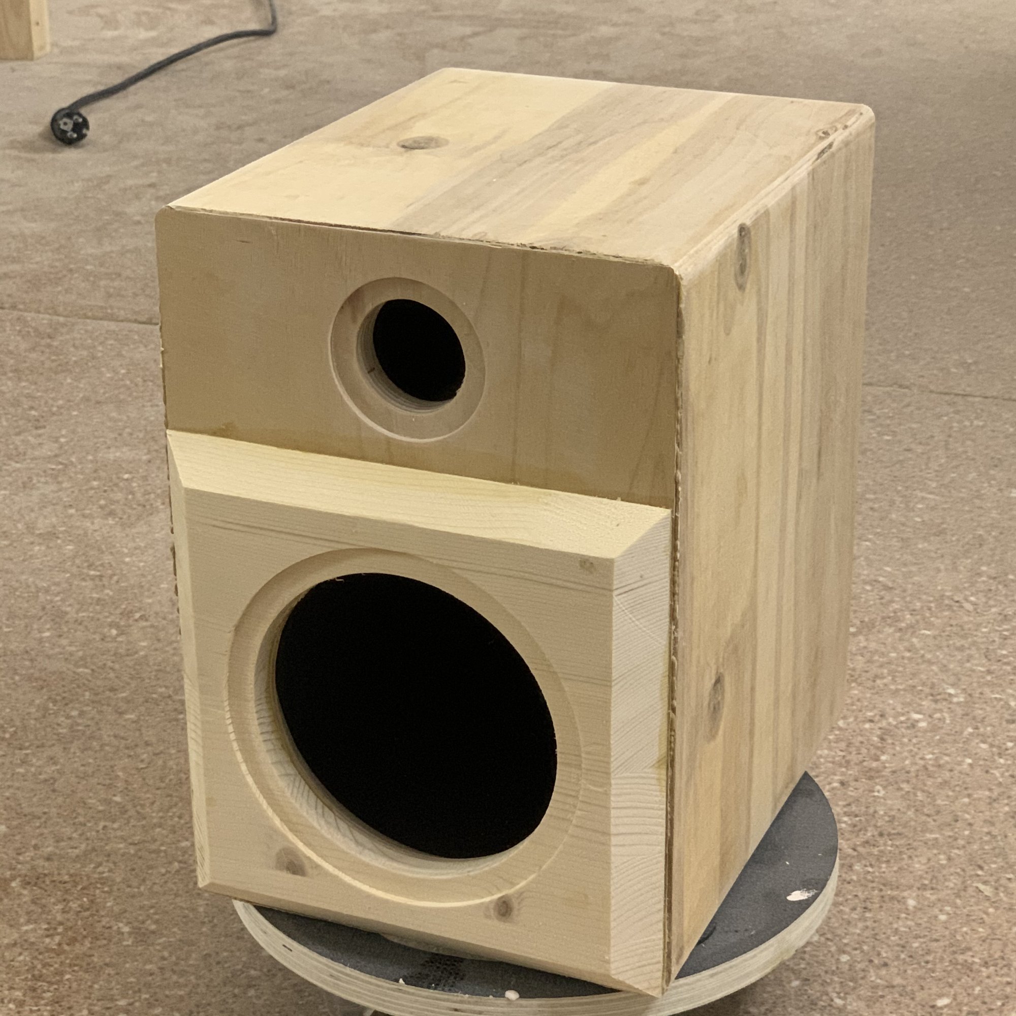

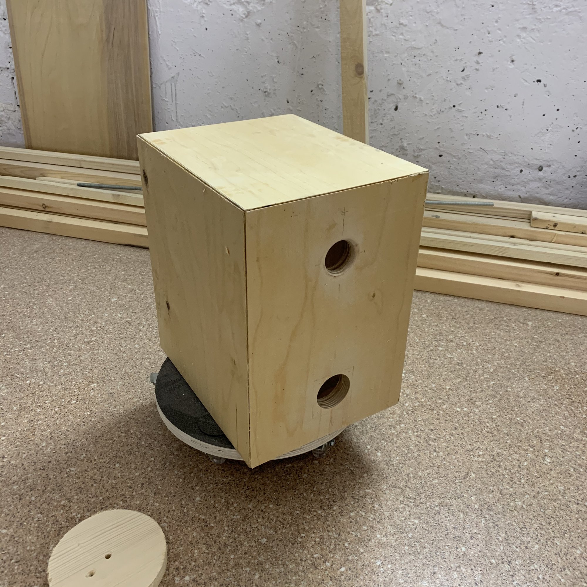

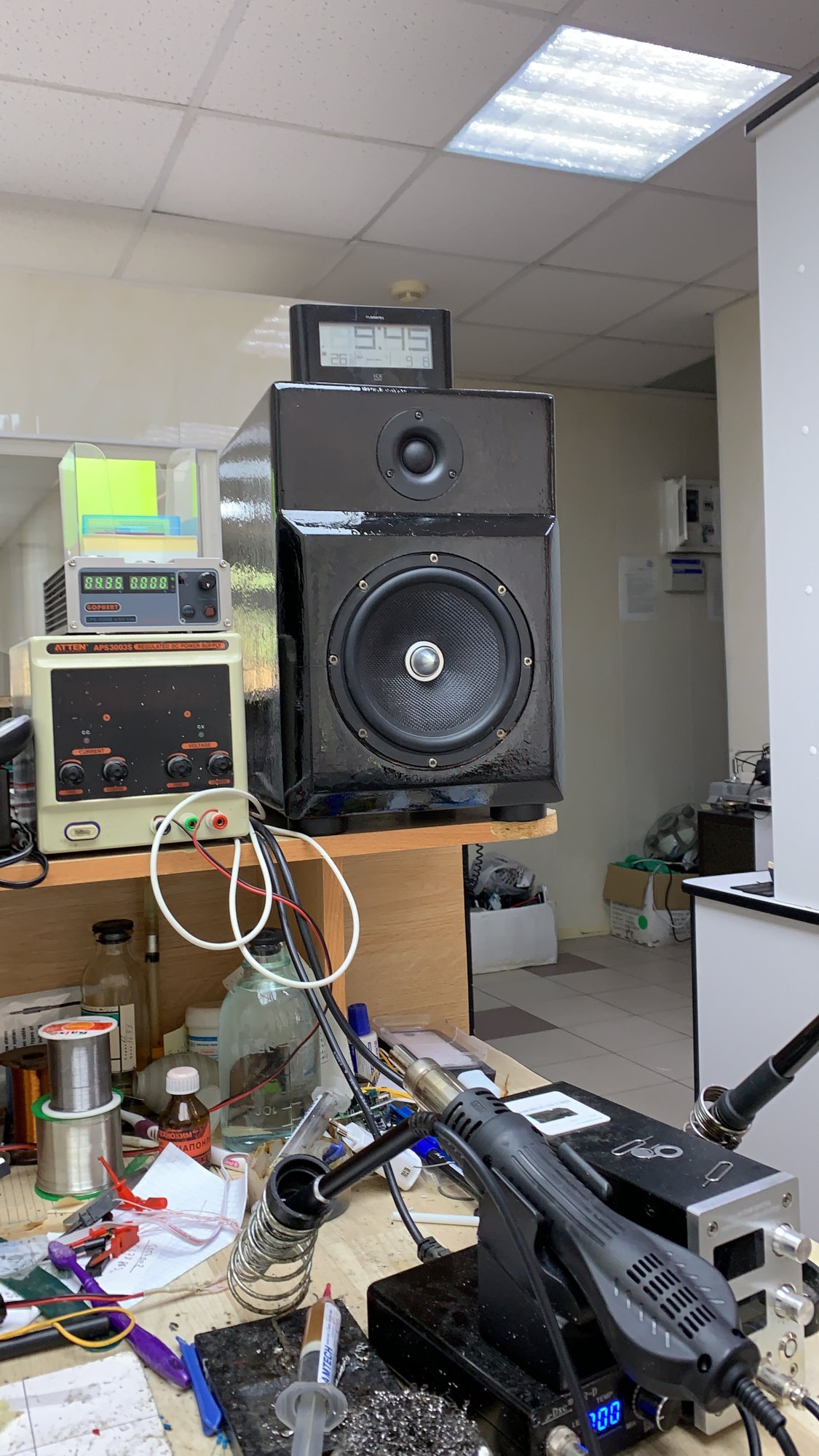

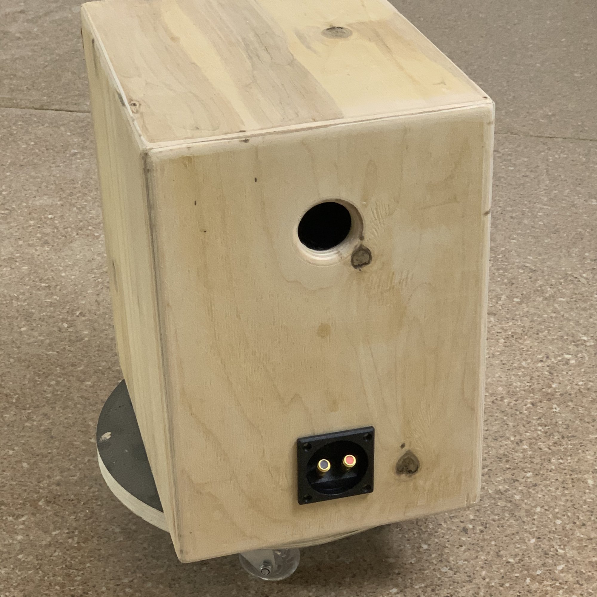

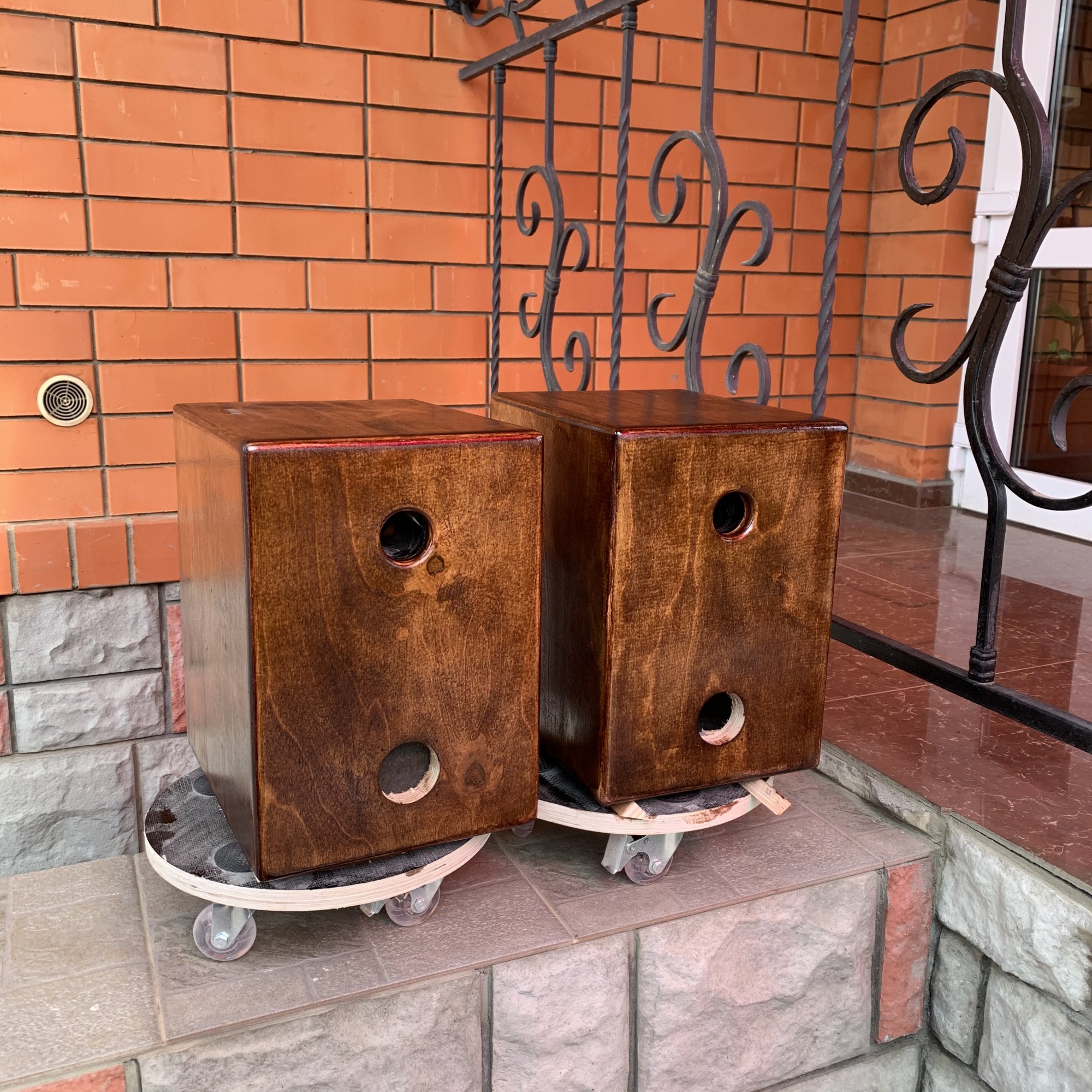

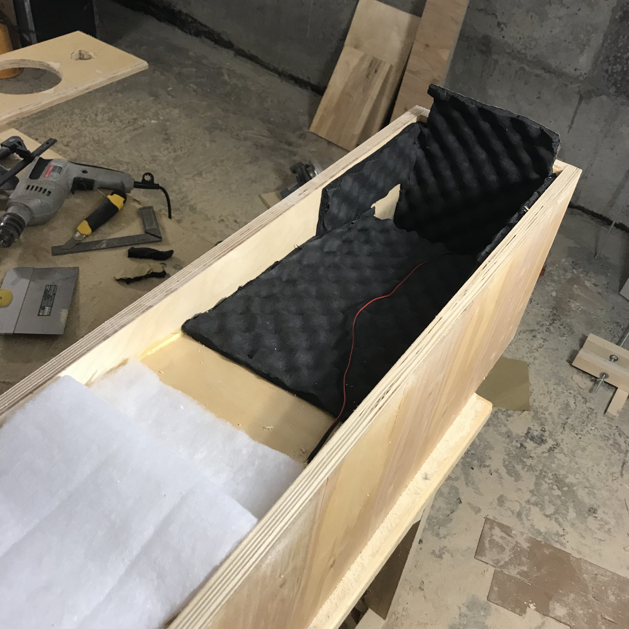

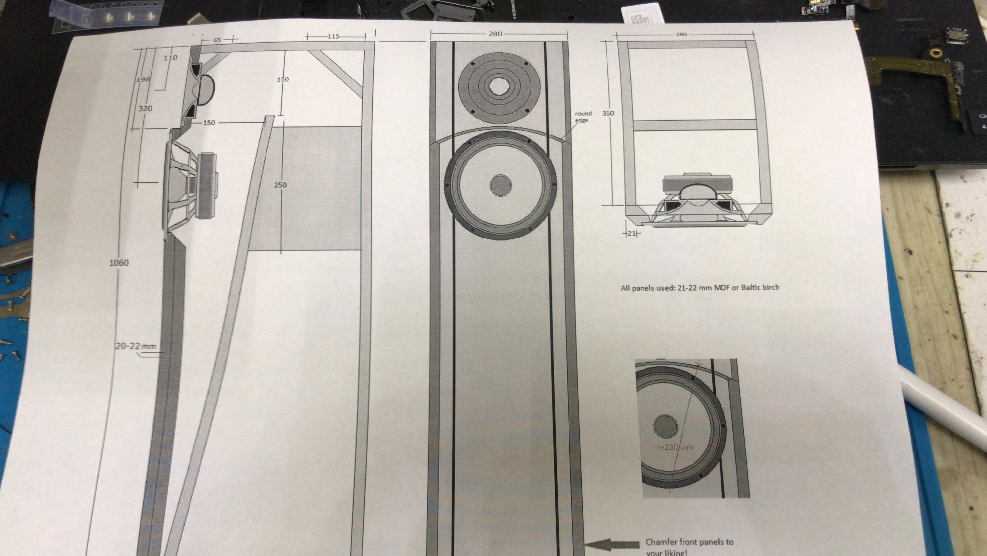

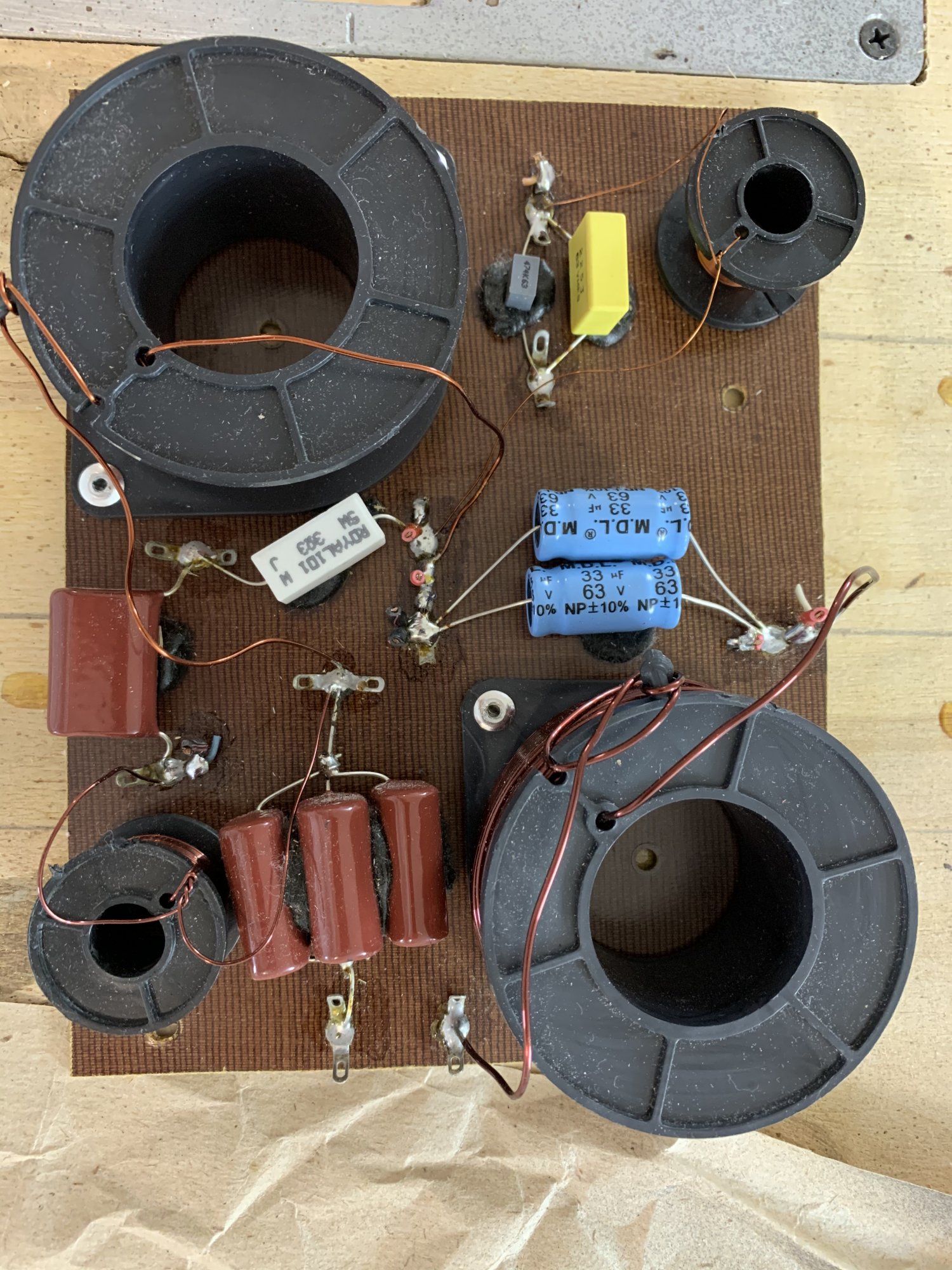

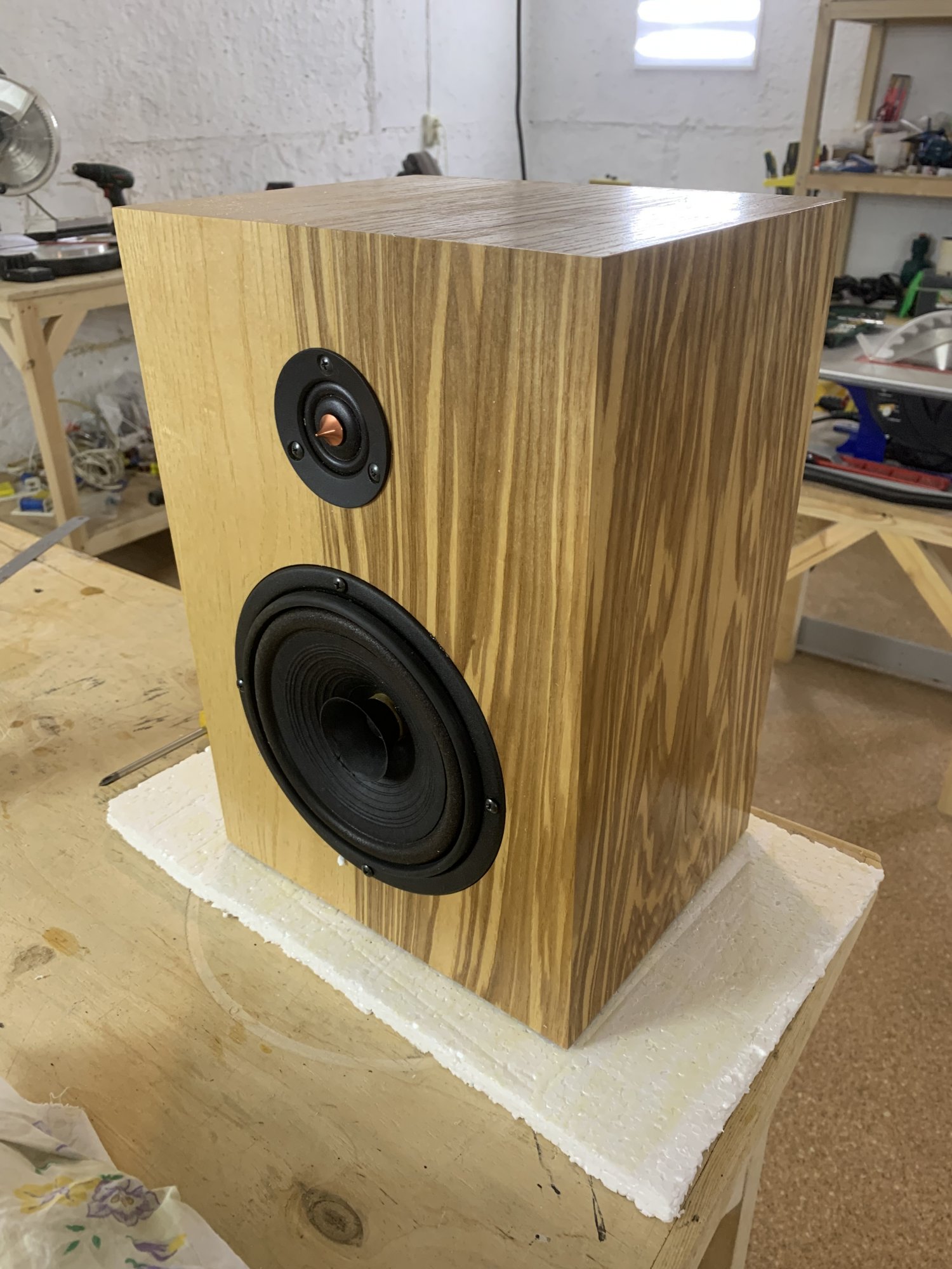

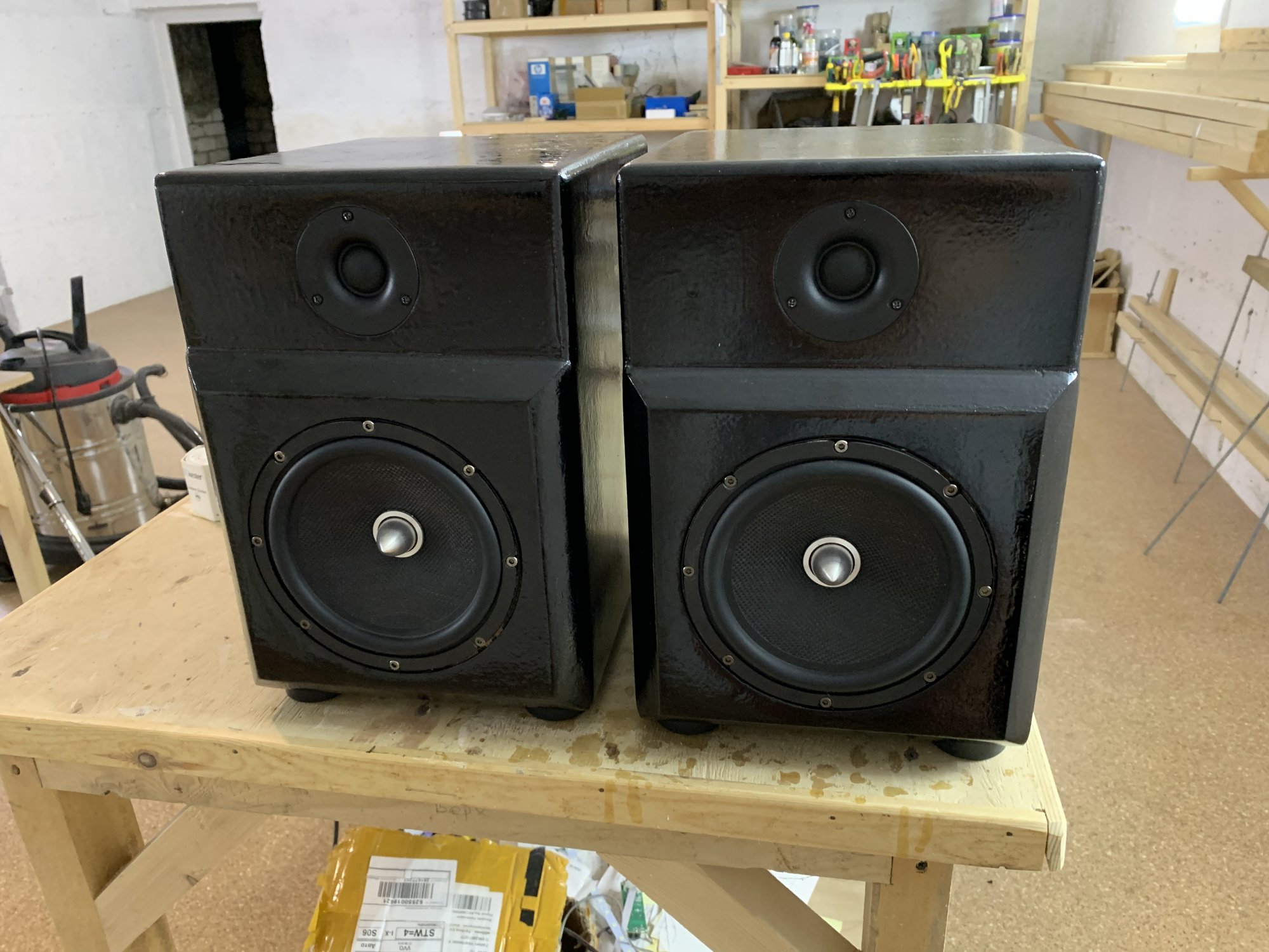

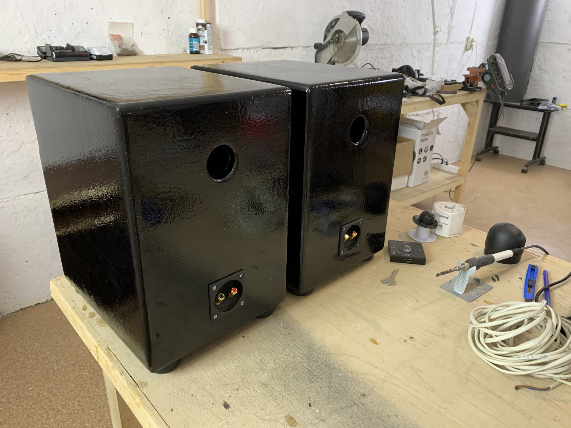

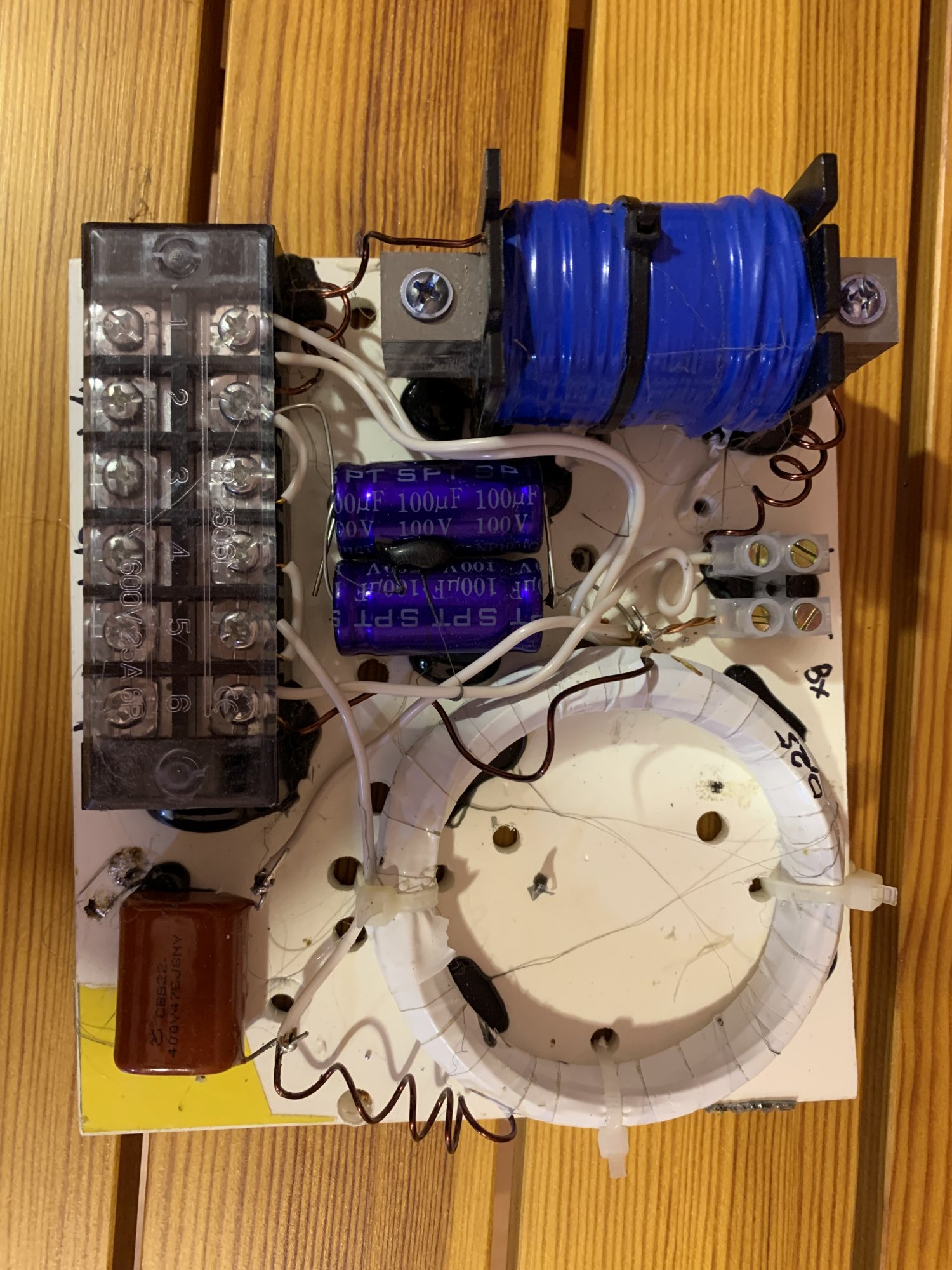

Всем доброго дня. Представляю проект доведенный мной в течении полугода до конца. Основная проблема была в ожидании измерительного микрофона и звуковой карты к нему. Требовалось точно настроить фазоинвертор и точку разделения фильтра.
56C42847-F299-4820-A572-2D5047B2FA35.pngD5AD7CEE-8CB1-4C4D-BD9C-5DDCE4E64887.jpeg85F87371-CCD9-4EA3-A58F-D188E867E943.png9A70662E-C539-46EB-BAC4-D4C0ADB493B9.jpeg3689B4C8-9FE0-4767-BDC4-2486B45381B6.jpegFF01DD2D-0B77-4DA4-B4AA-338187D012F6.jpegC51974ED-C02E-4732-8291-E39D1EF37741.jpeg88E448B6-A77D-441E-A65B-0AC5BC3C22C4.jpeg7FFE0ADB-495F-4072-8BFE-594F8CFA849F.jpegB7B25D20-0E8E-4D6A-BD0B-A4A2398C9148.jpegB4D3EF9F-708C-436E-9321-B29A0718C75C.jpeg2DA2F4C7-9D3E-4168-BD77-34BFB728D844.jpeg5223A400-B6AC-4682-9F66-F8C1A73BBE4B.jpegF273C9BD-A56A-44D6-890E-7683A44D446B.jpeg2D21920B-62A2-4AA2-AF0E-3118867308F3.jpegE2F821A4-4F9A-4B26-A4B7-3BB8B12079F3.jpeg41FA34D1-779E-4F93-8427-EF589B7D3E29.jpegE43E1506-2050-4CCE-A341-6C50E99C7AC4.jpeg60C9C04C-C7FE-4476-9BC7-D90096846336.jpeg2A134596-1DDB-4406-8487-0F4000B8B9C3.jpeg542223F3-A894-400D-B37E-40C055C3CBC0.jpegD11ABD2C-19B9-448C-A285-F3622A611401.jpegD7B574BA-7AA6-4129-B415-7C71A1A2080F.jpegAC670AC2-B2D8-47AF-AD85-9AD0013D2C31.jpeg45798AF6-6F5D-4A47-875E-8A761E3A3108.jpeg4C022CCA-6279-4B0E-8AF6-16BFCF2E82A0.jpeg58BF6550-4729-4E9A-AB98-A8DF099E94E3.jpeg

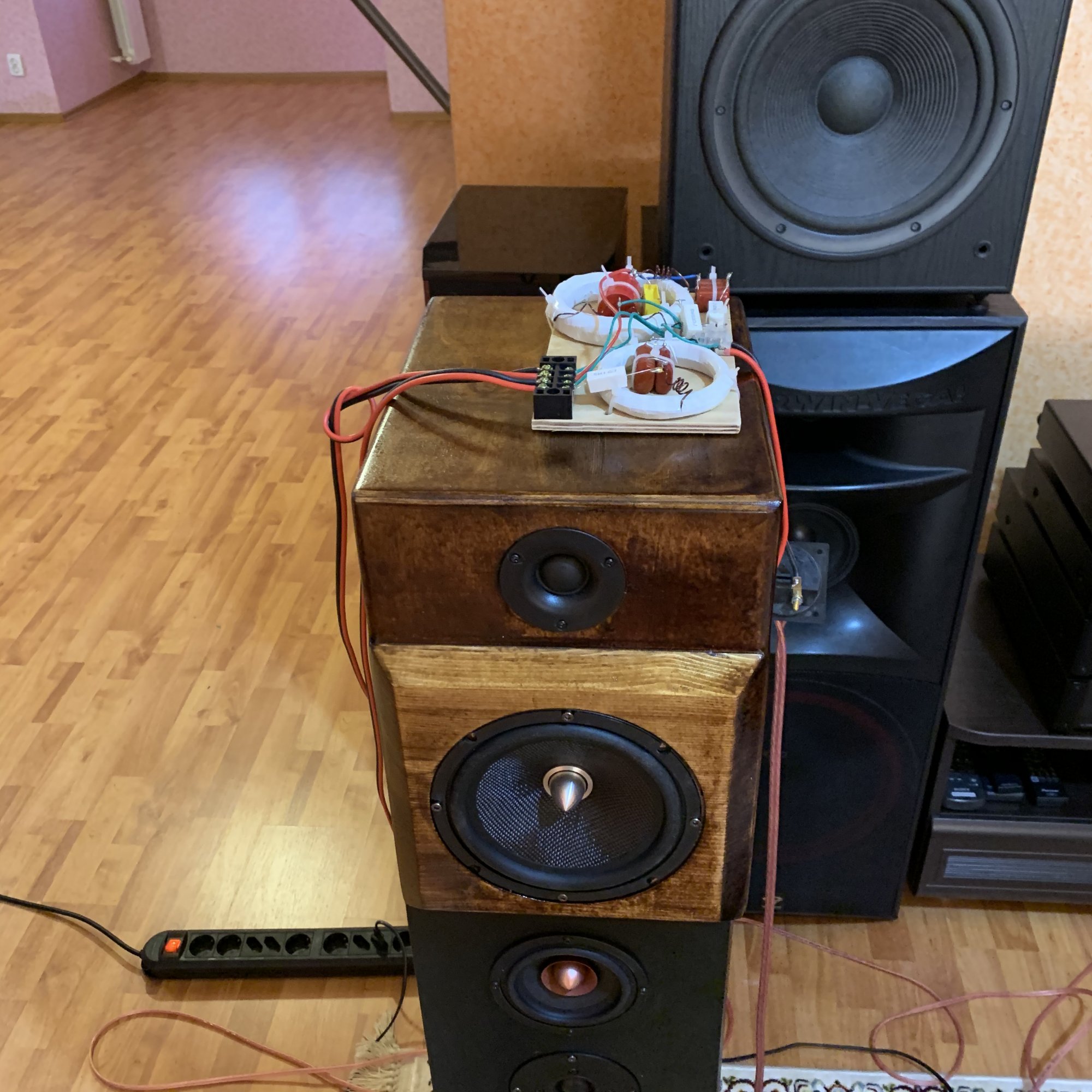

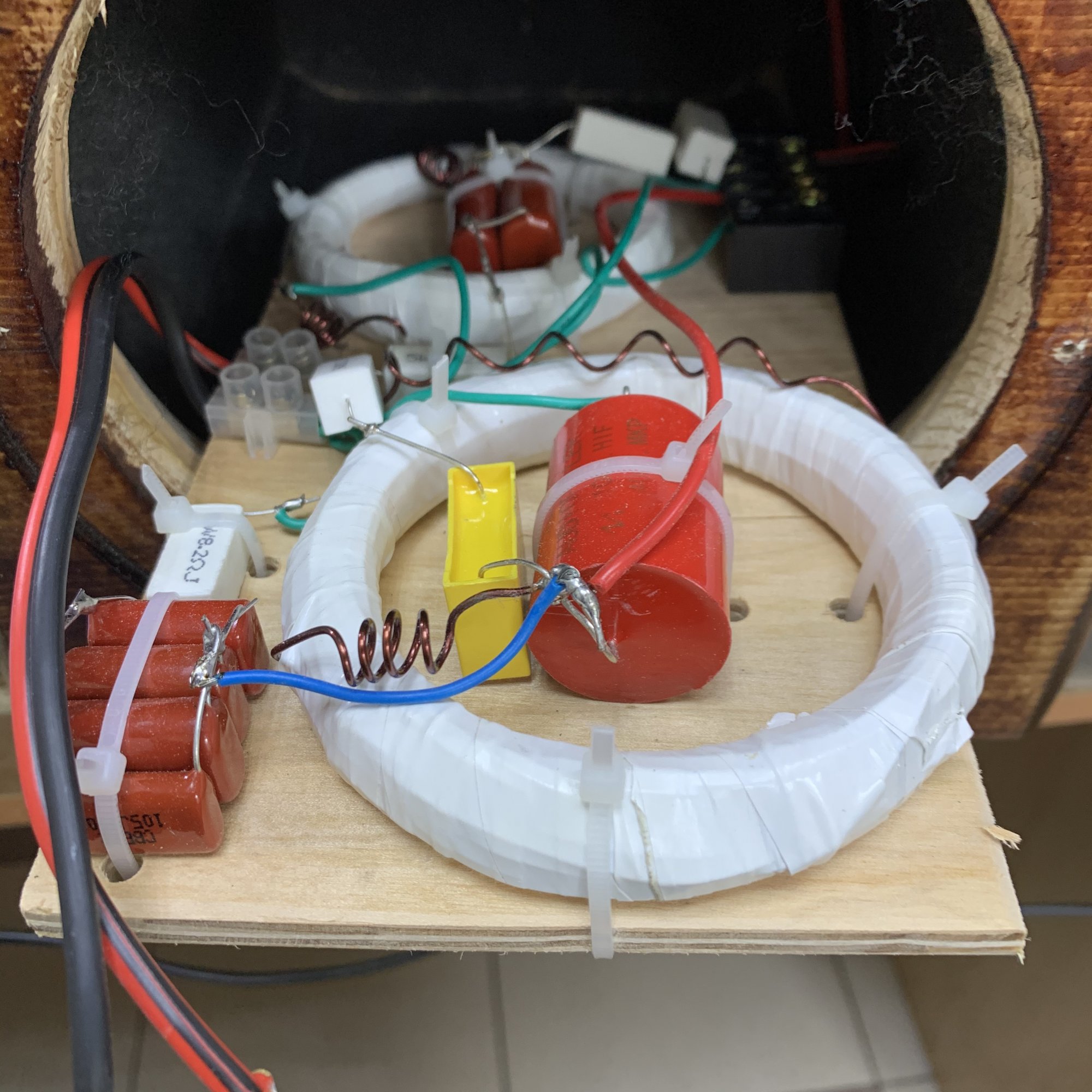

Очевидный плюс: вечный корпус. Очевидный минус: катушки огромного диаметра, стоят на смешном расстоянии друг от друга. НЧ даёт в ВЧ катушку приличную наводку. Прицепите ВЧ катушку на плату стоя, плоскостью по направлению на центр НЧ катушки, всё.
Ждём картинки с измерениями. smile_32

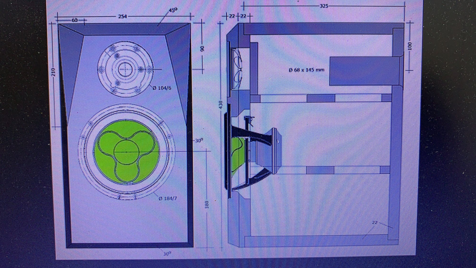

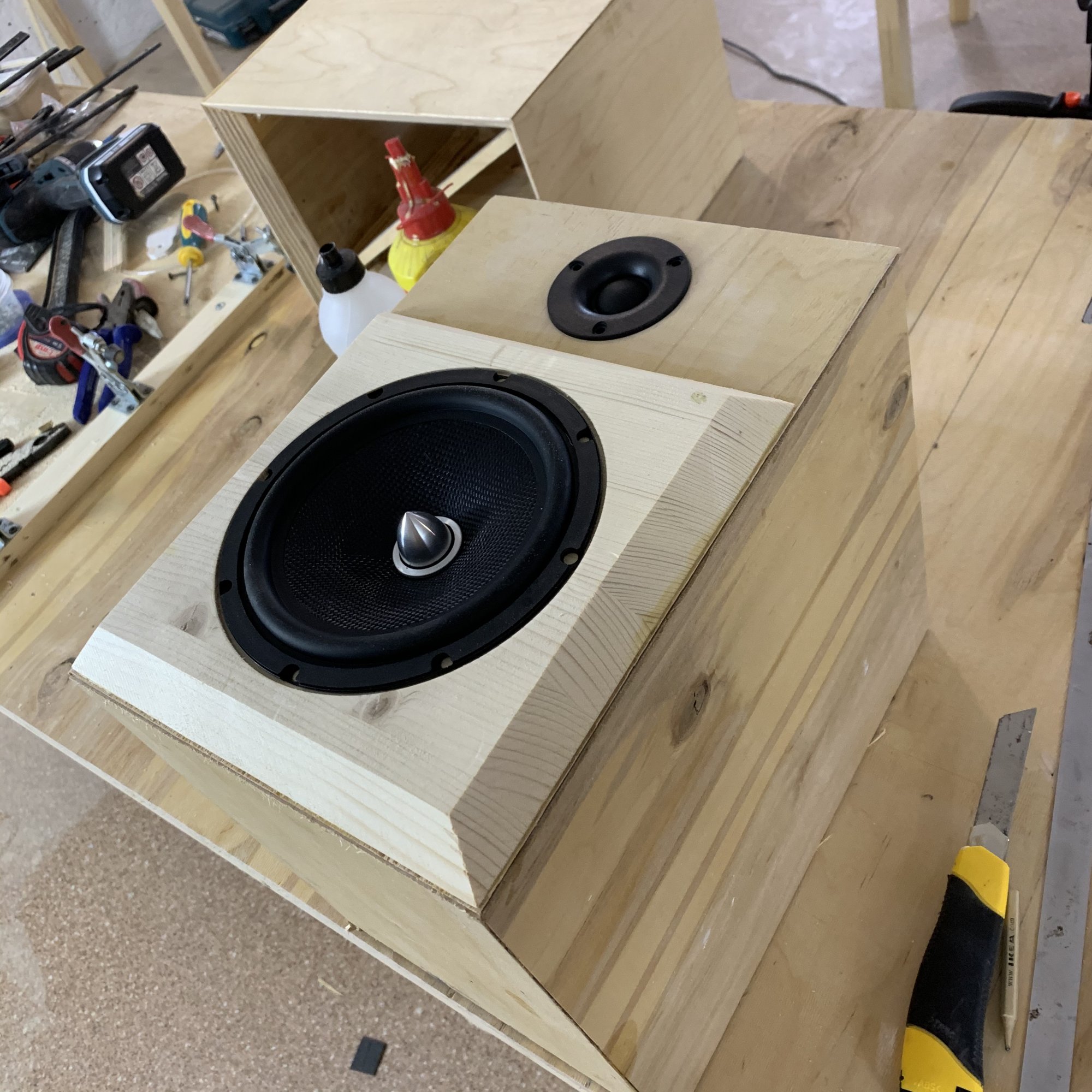

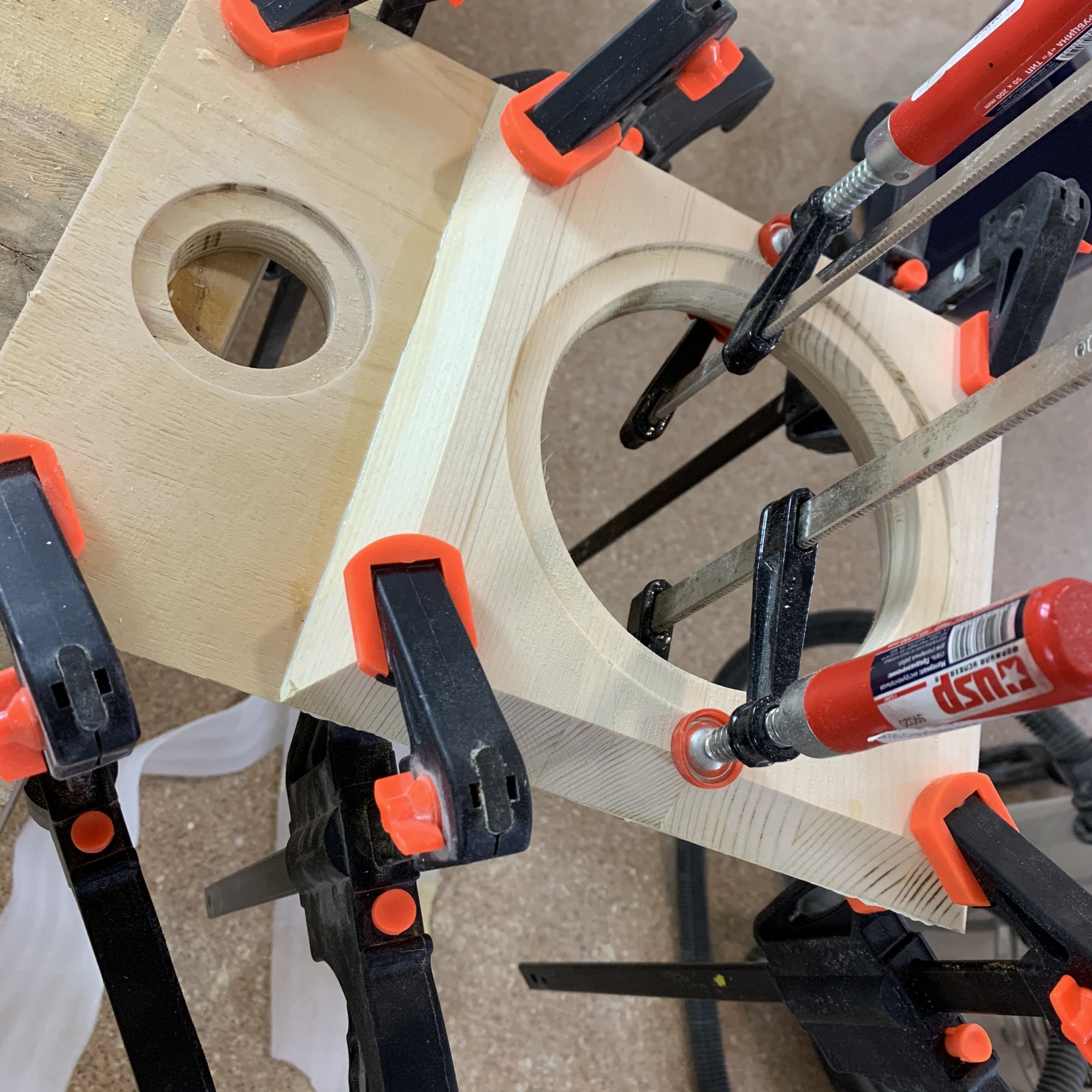

Мне особо интересно, как считали толщину выступа под НЧ динамик.
А фильтр - тоже интересный!

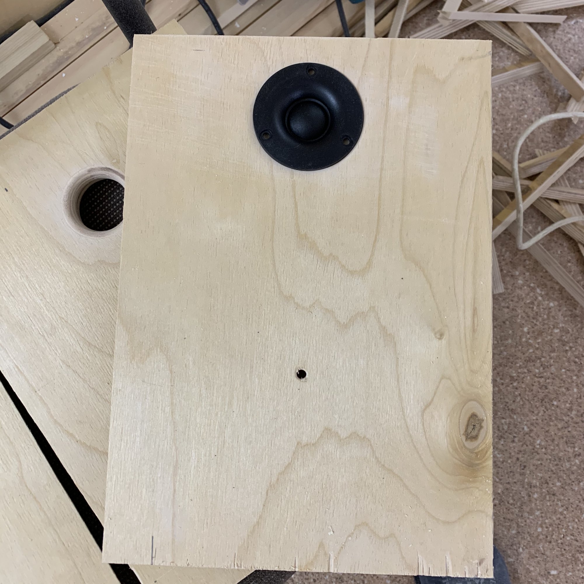

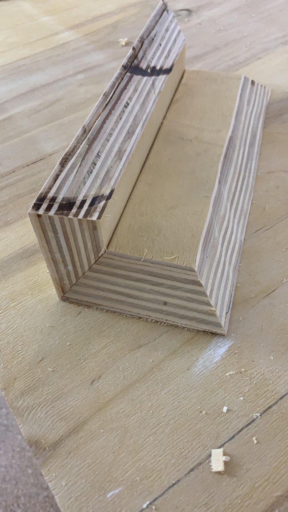

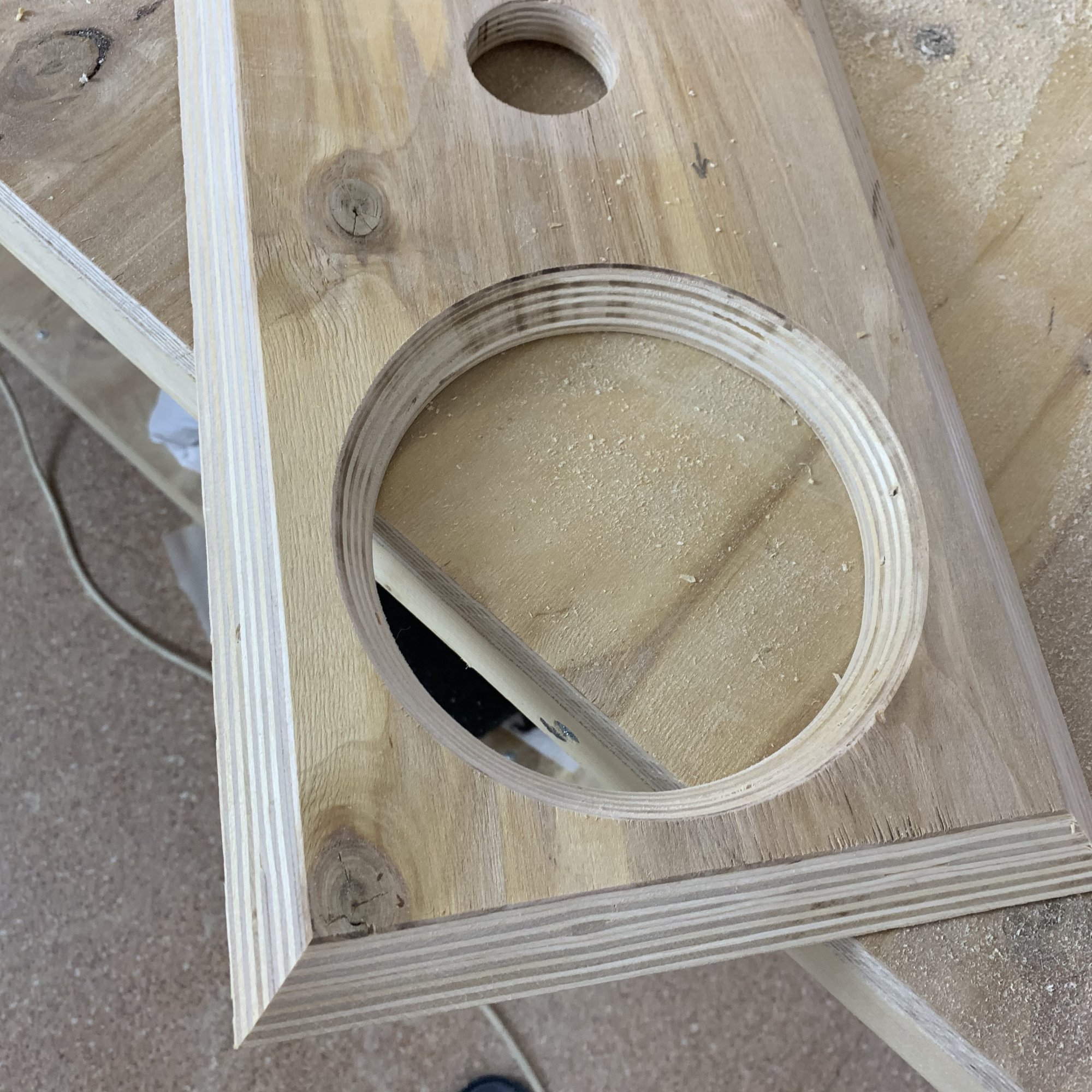

С катушками всё нормально, большой диаметр дал высокую добротность, о какой наводке Вы говорите, не смешите))) и расстояние не в нахлёст же... индуктивность в двух полосном кроссовере не такая огромная.. на нч звене 1 мГн.
С выступом всё просто, магнитные систему оказались на одной плоскости, так что фазовые диаграммы совпали.

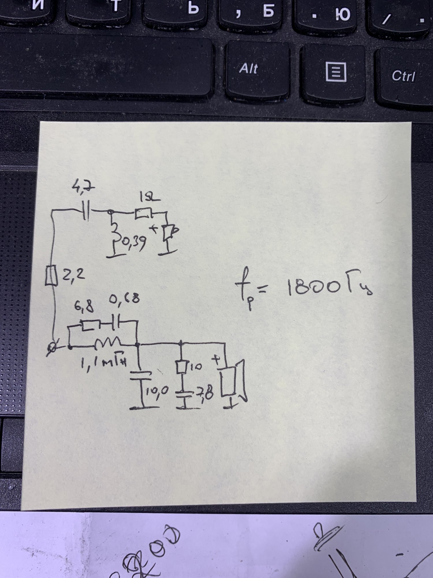

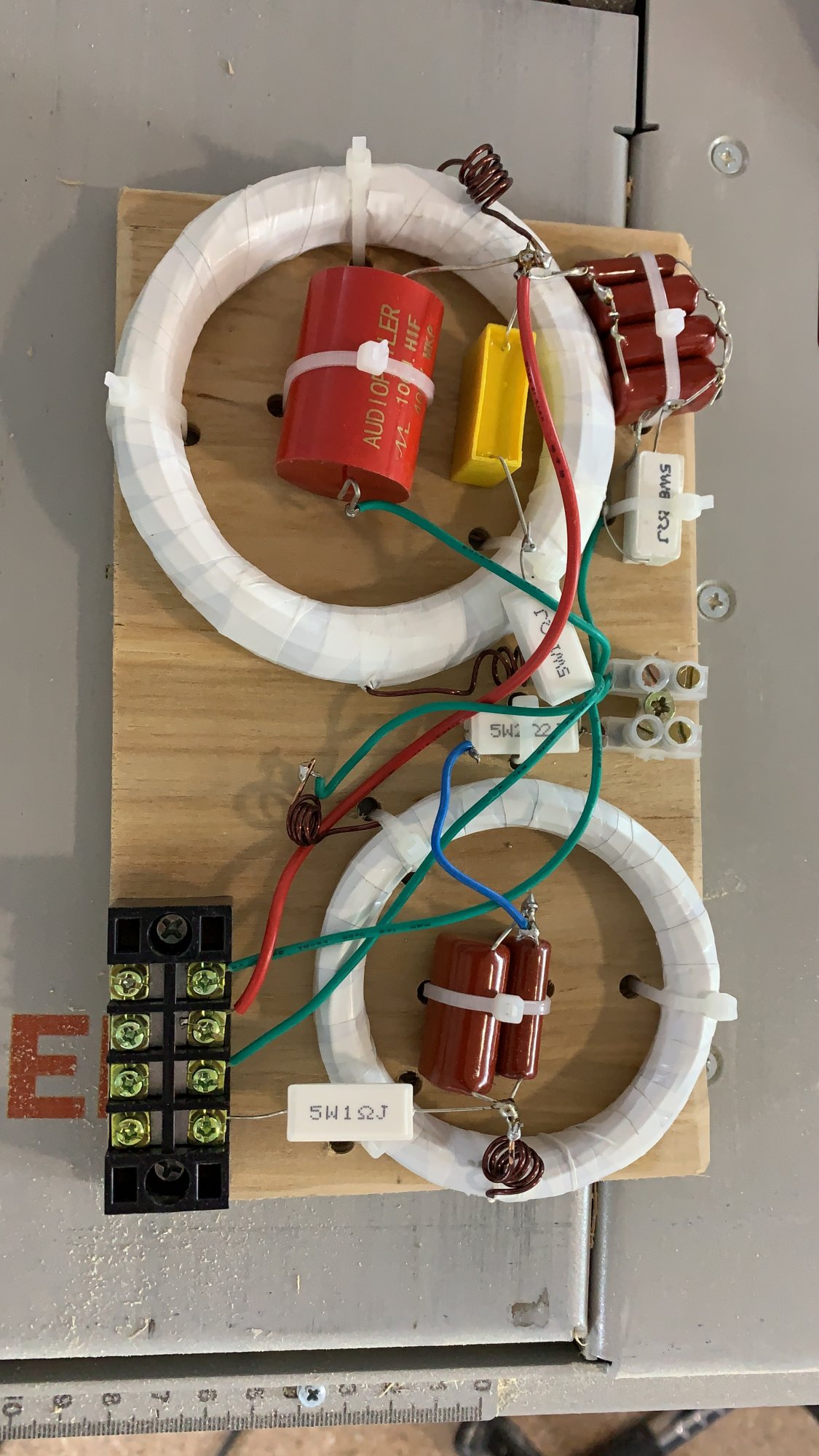

Кроссовер

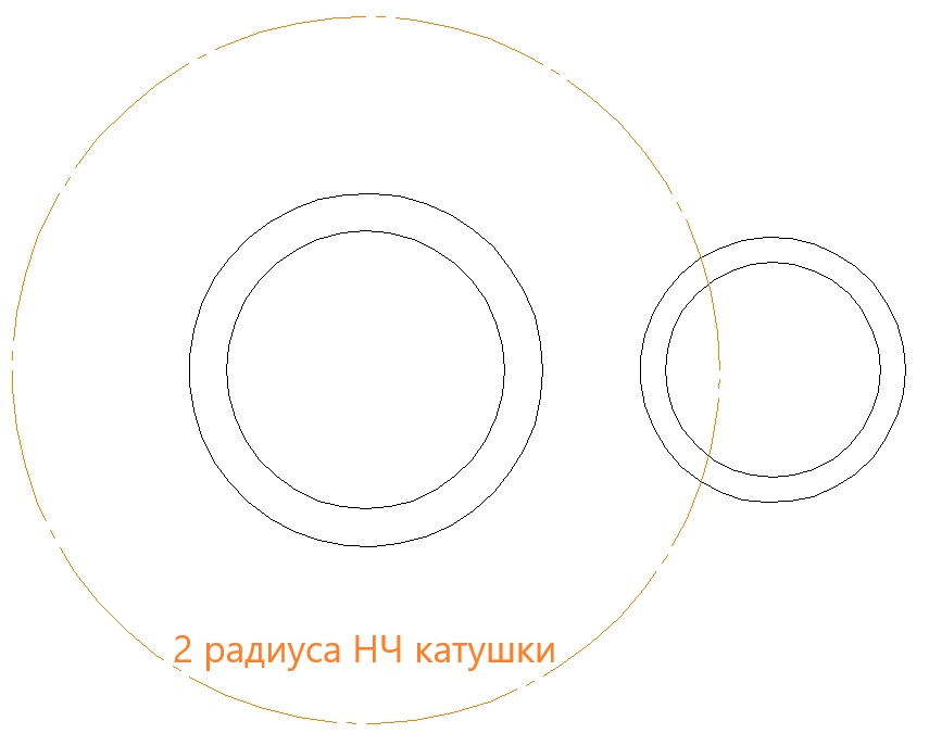

о какой наводке Вы говорите, не смешите))) и расстояние не внахлёст же...

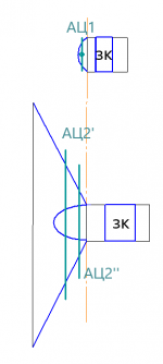

Круг двойного радиуса большей катушки перекрывает просвет меньшей. Это нехорошо. Нагрузите ФНЧ на резистор вместо динамика, отключите 4,7 мкФ от сигнала. Всё, что наведётся в катушке ФВЧ, будет в динамике ВЧ. Подключите вместо ВЧ динамика НЧ динамик (сопротивление неважно). Послушайте. Если гробовая тишина - поржём вместе.

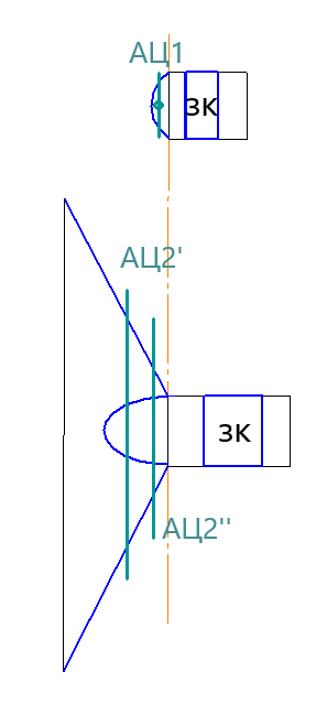

С выступом всё просто, магнитные системы оказались на одной плоскости,
Сорри. Магнитные системы, передние края звуковых катушек (места соединения ЗК с диффузорами) или что-то ещё оказалось на одной плоскости?
Как Вы это определили? Совпали с фильтрами или без них? (Ведь фильтры имеют свои ФЧХ.) Акустические центры не совпадают с краями ЗК, поскольку звуковое давление создаётся площадью излучателя, всей или частью, имеющей сложную геометрию. Совпадает только у изо-, статиков, ленточников, Хейлов.
Фильтрами займусь)

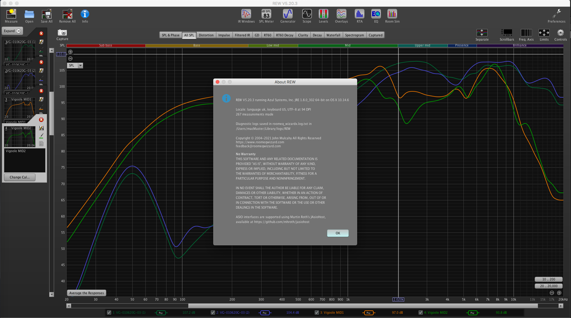

басовик , похоже, с хохмой, выброс на верхнем срезе, пришлось режектор применить, обходной, на катушке НЧ фильтра. делал так, и в Танноях Меркурях так же убран пичок на 7 килах.
Фильтрами займусь)
такое расположение допускается, если б в притык, то согласился бы с Вами полностью, а наведение в теории ничтожно мало как и на практике.

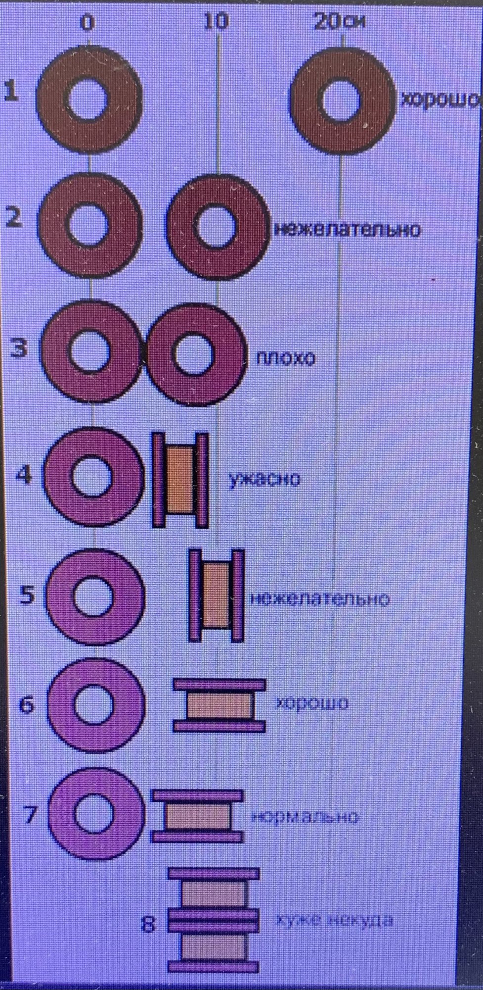

Вот что касается каркасных катушек
Никто не мешает дать шум в колонку, перед этим вместо басовика впаять резистор. Вход ВЧ фильтра замкнуть в землю. И послушать реальный вклад от наведенки.

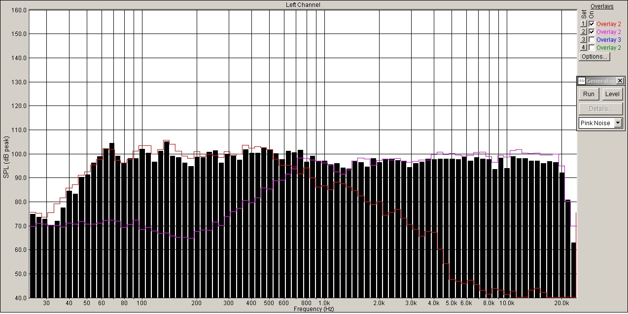

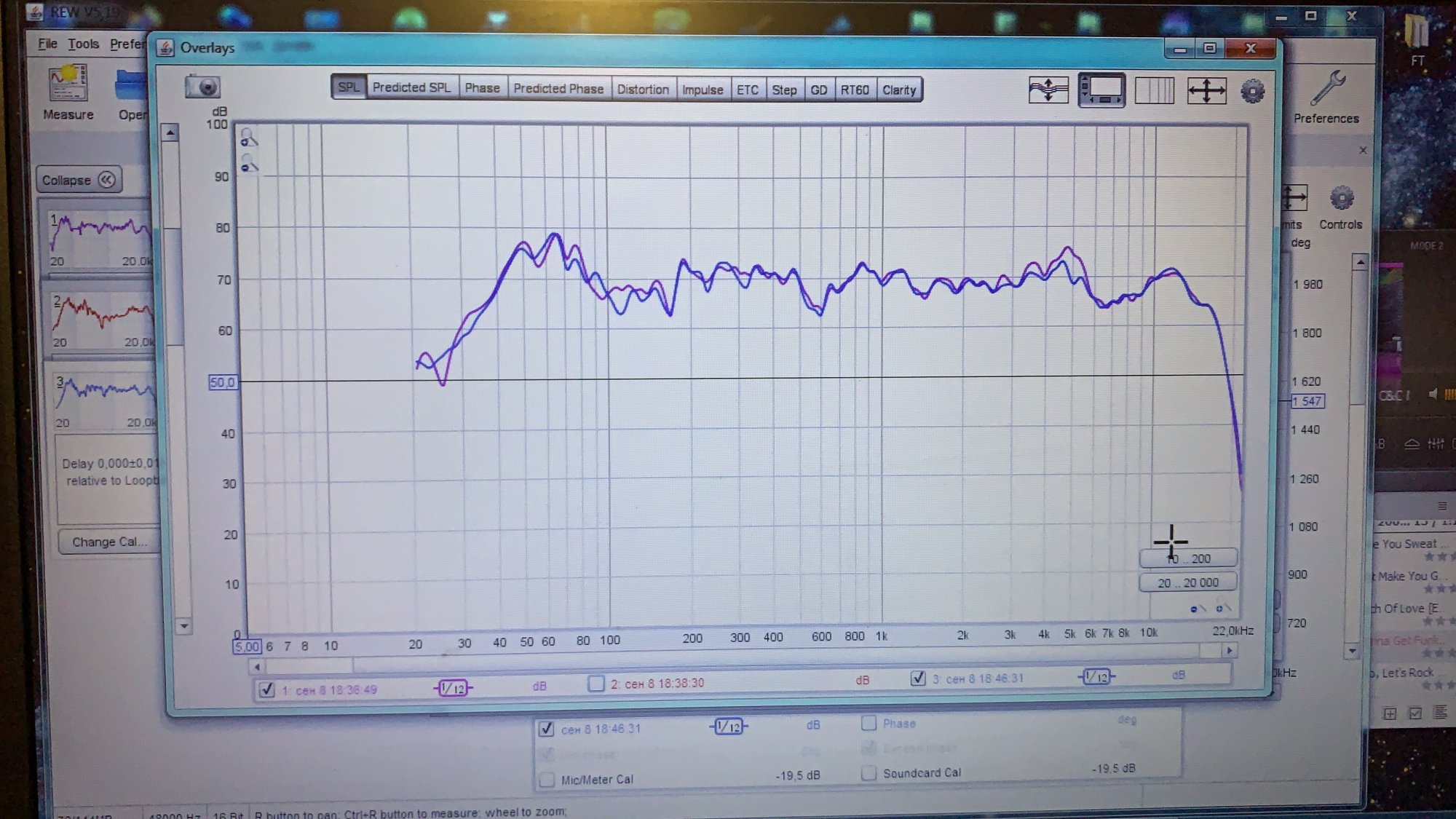

Ну что Вы мне пытаетесь доказать? Что они не играют))? Или что это сказалось на АЧХ? Я снимал показания с них и сравнивал с двухполоской от JBL.. и уверяю, она была отличная. Сейчас постараюсь найти, сохранил если график.
Ещё хотел показать заводской кроссовер с Радиотехники s400, катушки ближе чем диаметр, так что всё в пределах допустимого и у меня;)
Ну что я могу сказать. Полоса раздела лежит выше границы поршневого диапазона (1200 Гц). То есть, если планировалось кое-какая АС, то сойдет. Если хотели извлечь ЗВУК, то получилась ОБЫЧНАЯ 2-х полоска с "забитым" мямлистым звуком.
Вывод. Надо снижать полосу раздела минимум до 800 Гц.
Ничем не лучше S30 и им подобным. Никак не хотят понять, что законы акустики нарушать нельзя. То есть, можно, но в ущерб звуку.

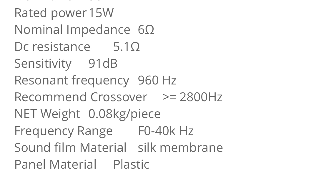

Это ж где полоса раздела в двухполосной акустики хайэнд класса находится так низко? Приведите пример такой..)!?
..focal, kef, warfedali …. От 2800.. до 3500..
какие 800? Икуда Вы средние счастоты напрвите, в пищалку? в двухполосной акстике НЧ динамик становится НЧ-СЧ (мидбас как ба))и для вч динамика в спецификации указана рекомендуюмая частота кросовера 2500 вообще-то .. ой рассмешили))))

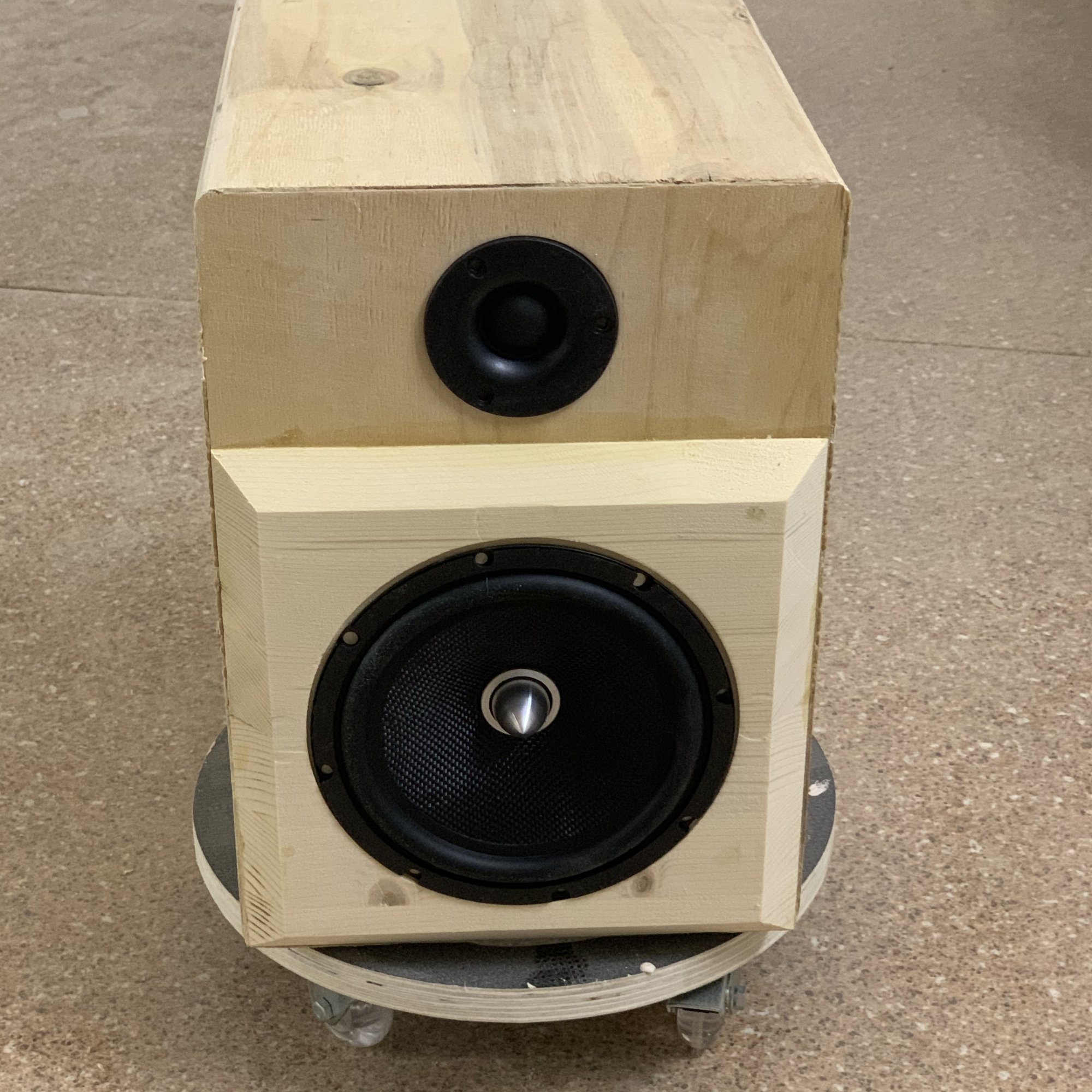

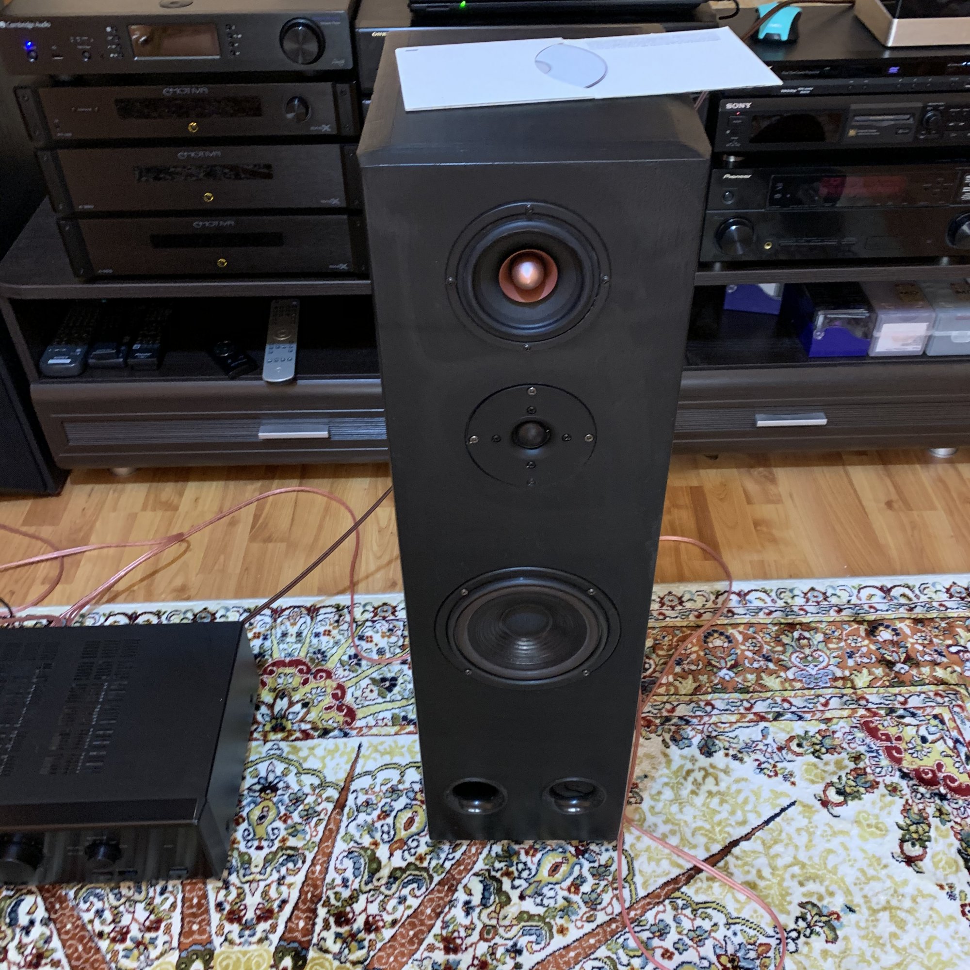

Да и я не претендовал на супер звук…. Тема то, китайские динамики и прямые руки, вот смотрите что получилось!!?
На работе стоят, слушаю каждый день и радуюсь, да и кто слушал отмечают хороший бас, и ровную линейную характеристику.. ничего не выпячивается..
Чет порой диву даюсь ..практики и теоретики по разному воспитаны наверное))))

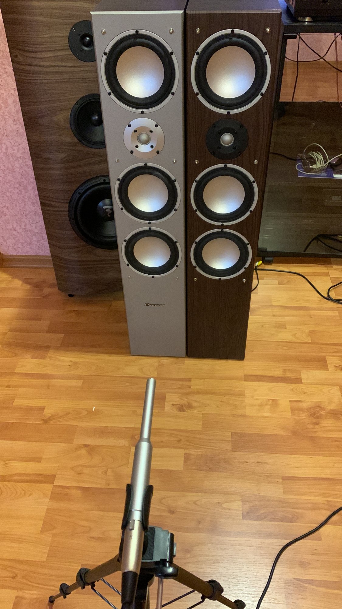

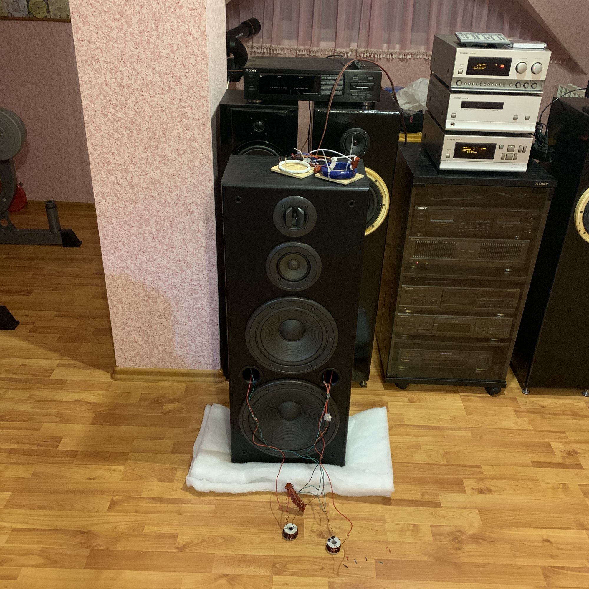

Прежде чем создавать самому акустику я пару лет тренировался реставрацией и доработкой акустики hi fi. Собаку съел
E8EF0171-DABA-4336-ABE2-885A63DCFF0D.jpegE2E2D30B-ADFC-4E62-B9D5-4906E6065DFB.jpeg5DB61E28-8849-4356-8F74-813A12F075D4.jpeg4F788A65-127F-4DFC-9E53-4883413D00C1.jpeg3FBB5135-0D09-4AC1-BF42-7EC6C7C6B6C6.jpegB5A11759-E291-4E98-8E6B-CA7D7990DF7B.jpeg032FAFD7-F4C9-46B8-AFFB-6074AABD3E33.jpeg5012DBA0-55DD-4D58-8BEE-68F216835BC2.jpeg

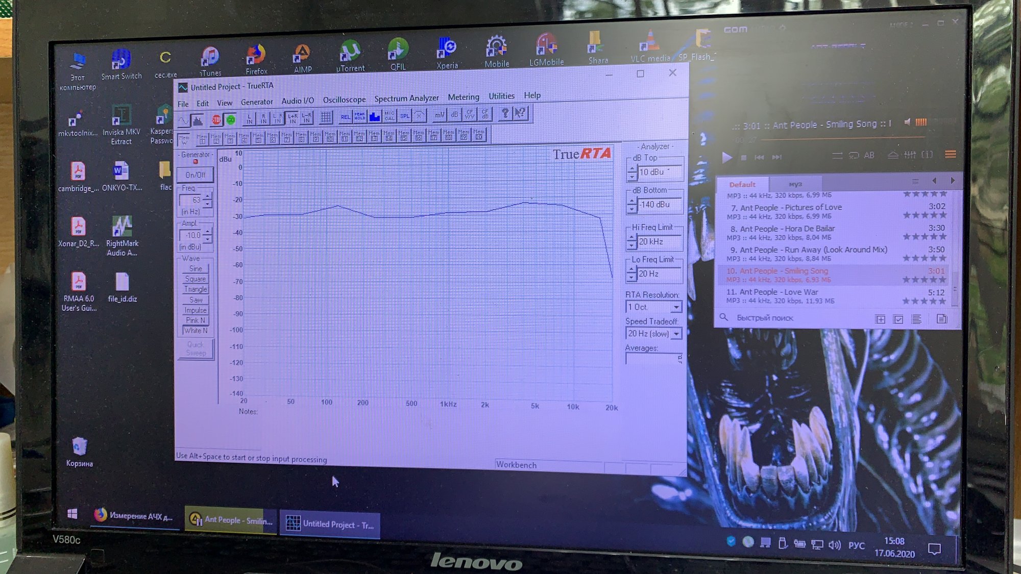

А где измерения? Было бы интересно увидеть
Они приложены.. в посте перед вашим., правда там сглаживание программное выставлено большое.. но это сути не меняет
Завтра опубликую покачественней

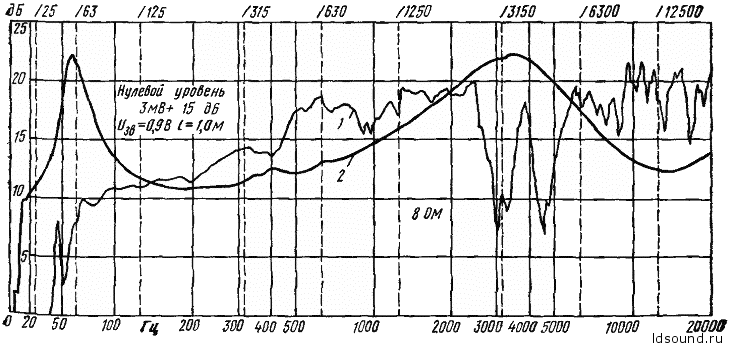

У него поршневой режим заканчивается на 900 Гц. А вот он же в 10МАС без фильтров. Те же яйца только в профиль.
А Вы не знали, что НЧ динамики можно (и нужно) использовать только в допоршневом режиме? А, понимаю, в Китае другие законы. И так с любыми НЧ динамиками. Поэтому и делают 3-х полоски с разделом на 500 Гц +_ 100 Гц. Или 2-х полоски с тем же разделом.
    9.9 KB · Просмотры: 201
У Вас вариант №2, я предлагаю вариант №6

Да, Троэлс дал правильный ориентир. Вот картинка для случая выравнивания по краям звуковых катушек (ЗК). Если частота раздела относительно высокая, то мидбас играет на ней узким кольцом вокруг ЗК плюс колпачком, если он жесткий, имеем положение акустического центра АЦ''. Всё идеально! Но у Вас заявлена частота раздела 1,8 кГц, и я подозреваю, что диффузор мидбаса на ней работает зонально, причём эффективно пашет минимум 2/3 диффузора по площади. Если я прав, то положение АЦ2' больше отвечает действительности. Однако, выше частоты раздела, АЦ таки скатится до АЦ1', и Ваш подход в целом правильный.
Динаудио заявили 1,8, как у Вас, а в действительности - выше, и сильно: 07.09.2021 на 12:23 и дальше...

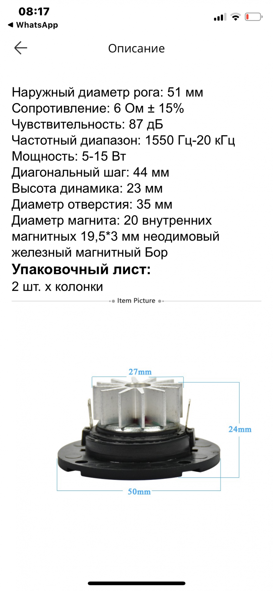

Кстати, вопросы уже попёрли. Диапазон ВЧ указан от... 1550 Гц. Обычно это по -10...-12дБ и означает, что резонансная частота около 2 кГц, то есть, делить на 1,8 кГц нельзя.

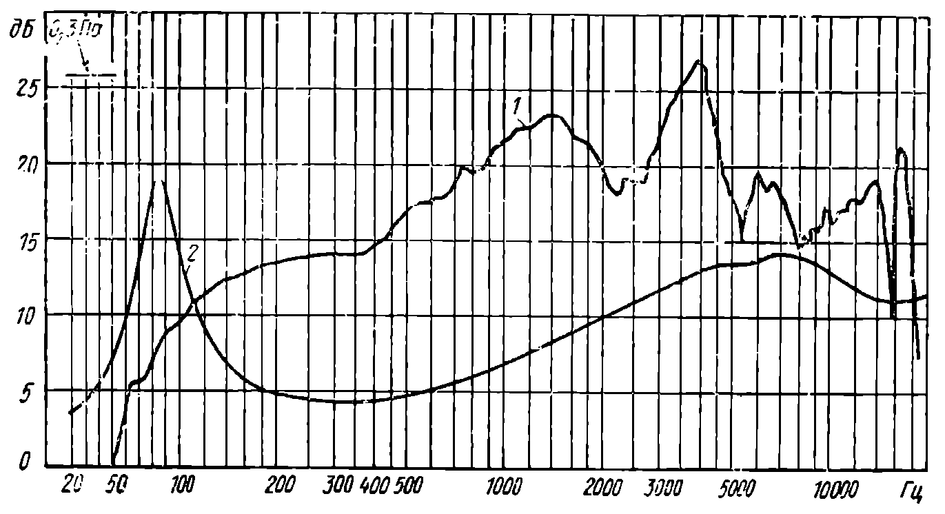

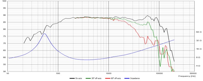

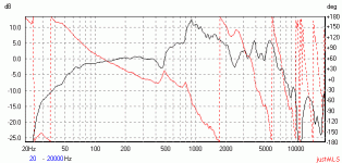

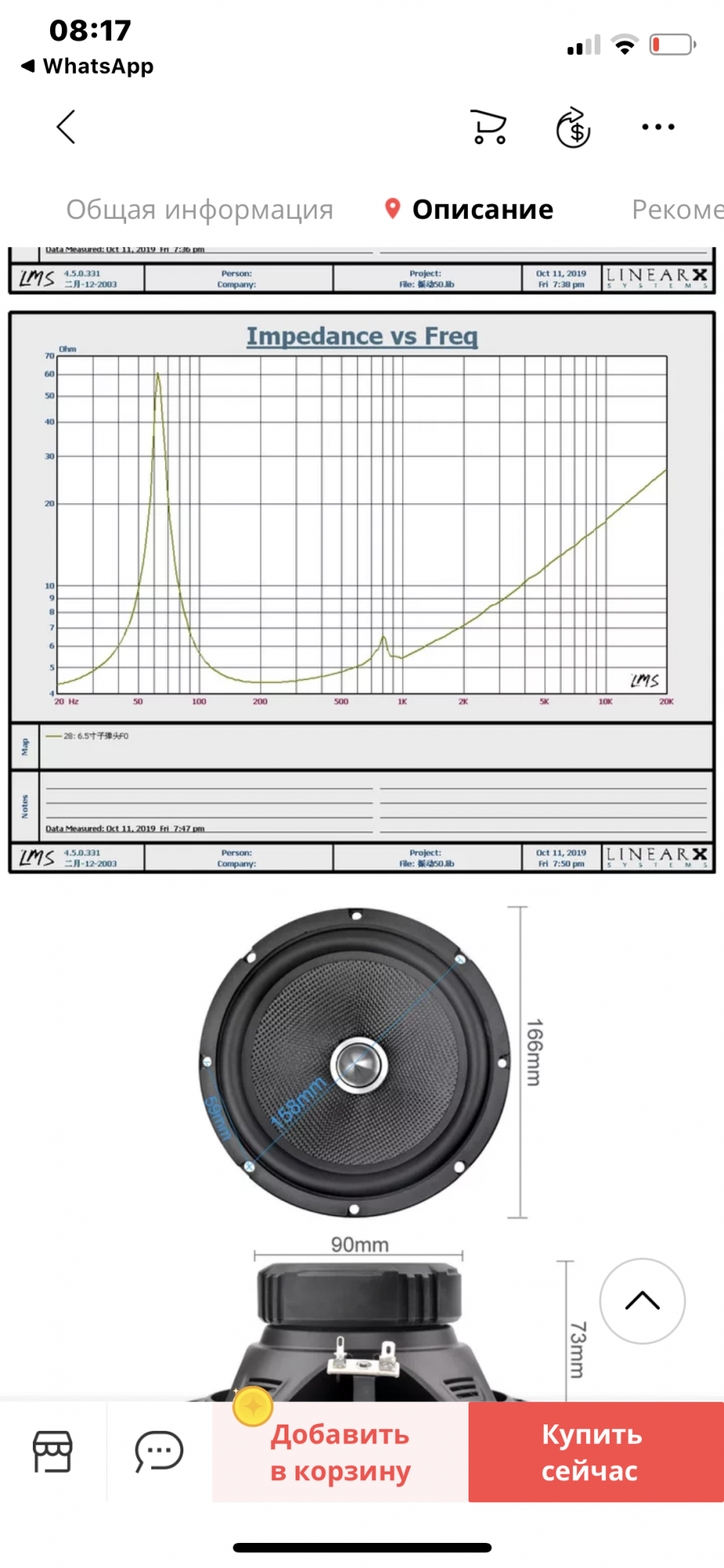

Дайте, пожалуйста, ссылку на картинку с ЧХ сопротивления НЧ дина. Или его название.

Резонансная частота как раз у 1000
    155.2 KB · Просмотры: 161

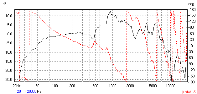

Насчет поршневого и прочего кривошипно-шатунного режима динамика- он накрепко скован с размером динамика . И если я ,продолбавшись с двухполоской на 15" басовике вынужден был сделать стык на 700 герц, т.к. выше получалась лажа явная, то 6-8 " басовичок спокойно тянет до заветной цифры 2100Гц. с превосходным результатом.
Не-а. Не тянет. Примерно с 500 Гц начинается режим активного излучения. После чего начинается резкий подъём. Если до заветной цифры "500" "дома и стены помогали" (выравнивали ЧХ), то после 500 Гц (условные, конечно) уже и сам динамик просыпается.
А если посмотрим ЧХ без стенок комнаты, то увидим логичный подъём ЧХ на 6 дб/октаву (примерно как рисунке) вплоть до границы поршневого диапазона, после чего влезают паразитные излучения, которые и дают всплески на ЧХ. Причём, чем лучше (жёстче) диффузор, тем бОльшие всплески, поскольку хороший (правильный) НЧ диффузор имеет форму "конуса".
Но если это не учитывать и уши долго не мыть, то сойдет и так (без обид - шутка).
У кого начинается? На каком-то кривом динамике на чб картинке из газеты Правда 50 летней давности? smile_32 Купите нормальный 5-6" динамик, который работает адекватно до 1.8-2кГц без особых проблем
У кого начинается? На каком-то кривом динамике на чб картинке из газеты Правда 50 летней давности? smile_32 Купите нормальный 5-6" динамик, который работает адекватно до 2кГц без особых проблем
Уважаемый, я долго объяснял, что к конкретному динамику это не имеет никакого отношения. Это физика излучения. Если Вы не понимаете этого, то это Ваши проблемы.
Да откуда я знаю что Вы там наваяли? Что-то чем-то померили, какую-то постоянную интегрирования засобачили и выдаете за результат?
Это не мое, Коля. Это Сканспик даташит
Тем более! Вы всё ещё верите в эти "погремушки"? А что они должны были дать? В своих рекламных проШпектах?
Только не надо МНЕ рассказывать как "делают" эти кривульки. Они НИКОГДА не покажут истинных характеристик. Додумывать надо самому. Ну, а если НЕ знаешь КАК должны выглядить характеристики, то тогда, конечно...
