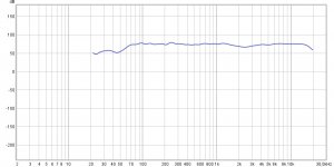

Ну что Вы мне пытаетесь доказать? Что они не играют))? Или что это сказалось на АЧХ? Я снимал показания с них и сравнивал с двухполоской от JBL.. и уверяю, она была отличная. Сейчас постараюсь найти, сохранил если график.
Ещё хотел показать заводской кроссовер с Радиотехники s400, катушки ближе чем диаметр, так что всё в пределах допустимого и у меня;)
По RTA вышел хайэнд...
Всем доброго дня. Представляю проект доведенный мной в течении полугода до конца. Основная проблема была в ожидании измерительного микрофона и звуковой карты к нему. Требовалось точно настроить фазоинвертор и точку разделения фильтра.
Снял АЧХ
Дистанция 1 метр. Все измерения делаю на основе инструкции из обзора программы REW.
Просили АЧХ, я её показываю. Довольствуйтесь тем что есть)))
Для меня важно только сравнение.. есть замеры заводской акустики от разных производителей.. с ними и сравниваю.. в том числе и равномерность. И я не претендую на звание профессора, так что как любитель я добился от своих поделок именно того чего давно хотел.

Измерения строго с 1 метра - это для начинающих, я тоже через это прошел, добиваться мощности ровно 1 Вт - бессмысленно. Нужен определенный опыт, чтобы понять, что для расмотрения-сведения разных участков, нужно разное расстояние, что в комнате одним замером не измерить АЧХ колонки во всем диапазоне частот, что REW - не та программа, которой надо измерять (про рвань и дрянь rmaa даже упоминать не хочу).
Можно добиться одинаковой АЧХ с разными фильтрами и разделом на разных частотах, и звук при этом будет разный.
Для разного набора динамиков требуются фильтры разного порядка.
Но говорить и писать об этом в тысячный раз - мало смысла, по граблям надо пройтись, набить шишек, чтобы поумнеть, иначе - никак.

Уважаемый. Мне просто любопытно. Если б я пришёл на форум с почтовым ящиком и привинченным 10ГДШ . Без всякого фильтра и графиков.. что б от Вас получил, наверное тераду дифирамбов? Я ещё раз повторюсь.. я не ради того публикую свою работу , что б кто-то вносил в неё изменения! Берите и делайте своими руками а потом колдуйте, хоть с МКЭ3 хоть с beringer.. И REW программа.. она бесплатная, потому и популярна.. и даёт возможность хоть приблизительно увидеть что с полосой 20-20000 по итогу..
Не соглашусь. Как раз REW сейчас самая популярная и ходовая программа для измерений во всем мире. И удобная весьма...
