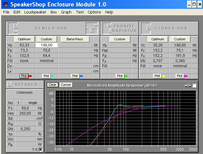

Всем привет! Прошу совета в изготовлении акустики. После долгих размышлений и с учетом советов разных специалистов решил сделать ящик с внутренними размерами 88Вх66Шх33Г обьемом 190 л. Мид с диаметром диффузора 31см хочу расположить выше середины, чтобы снизу сделать два отверстия по 17 см в диаметре вместо одного широкого. Площадь дна примерно равна трем площадям диффузора. Мне сказали на ВегаЛабе, что таким образом настройка будет порядка 46-48гц... Рупор размещу по центру между верхней панелью и верхом мидбаса. Хочу еще раз удостовериться, что собираюсь делать правильно, чтоб не пилить понапрасну древесину...
Добротность мида 0,25...Выходное сопротивление усилителя 8 Ом, двухтакт…
Лампы 6П3С.
Заранее блгодарю!

Если поверить на слово инетовским данным, то с усилителем с 8 Ом выходного, без акустического оформления при активном сопротивлении ЗК порядка 6,5 Ом и катушкой ФНЧ сопротивлением 1 Ом получаем добротность 0,6 единиц. В ЗЯ 190 литров, при эквивалентном 260 литров, получаем без заполнителя добротность 0,92. Частота резонанса - 77 Гц. 40 Гц будет с уровнем -10дБ от полки. Фазоинвертор к нему при таких исходных - нельзя. Лучше - 1,5 килограмма ваты.
А если подвес задубел в 2 раза? Получим добротность без заполнителя 1,08 при резонансной частоте 91 Гц. И 45 Гц по -12дБ.
СтОит рассмотреть вариант большого щита, имхо.
Ну и как-то измерить резонансную частоту без оформления. По отклонению от заявленных 50 Гц узнАем новые добротность и эквивалентный объем. Если допустить, что магнит не ослабел, то найденная добротность и будет реальной. Но лучше измерить добротность программой, или же измерить резонансную в воздухе и АЧХ с двух сантиметров, по этим двум исходным найдётся реальная добротность. Тогда решать - щит или ЗЯ, или вдруг надо корректировать выходное сопротивление УМ под конкретное оформление.

Для того чтобы определить какой ящик нужен НЧ динамику, надо определить параметры Тилле-Смолла, вы легко найдете что это такое.
В вашем случае, думаю, не нужна точность.
Надо хотя бы узнать резонансную частоту и полную добротность. Измеряется она на голом динамике без ящика.
Сразу станет ясно что надо - щит или какой-то ящик, сразу можно грубо прикинуть нижнюю часту динамика-колонки.
Это не сложно, но я убеждён, что Вы не будете делать даже это.
Можно взять готовые
Qts=0,25
Fs=50
Vas=260
Если взять их (идеальные), а я боюсь, что в реале сильно хуже, то в симуляторе получим
Это БЕЗ УЧЕТА ВЫХОДНОГО СОПРОТИВЛЕНИЯ ЛАМПОВОГО УСИЛИТЕЛЯ!!!
Оптимальный объем как у S-90 отнюдь не 190 литров, а 50 литров.
Ну и что имеем? 80 Гц от такого огромного лопуха вас устроят?
А в закрытом ящике 190 литров аж 100 Гц - прэлестно.

Можно взять готовые
Qts=0,25
Fs=50
Vas=260
